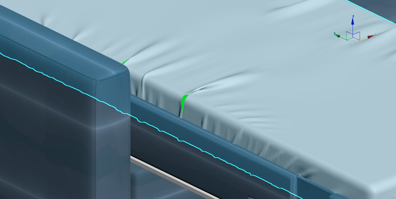

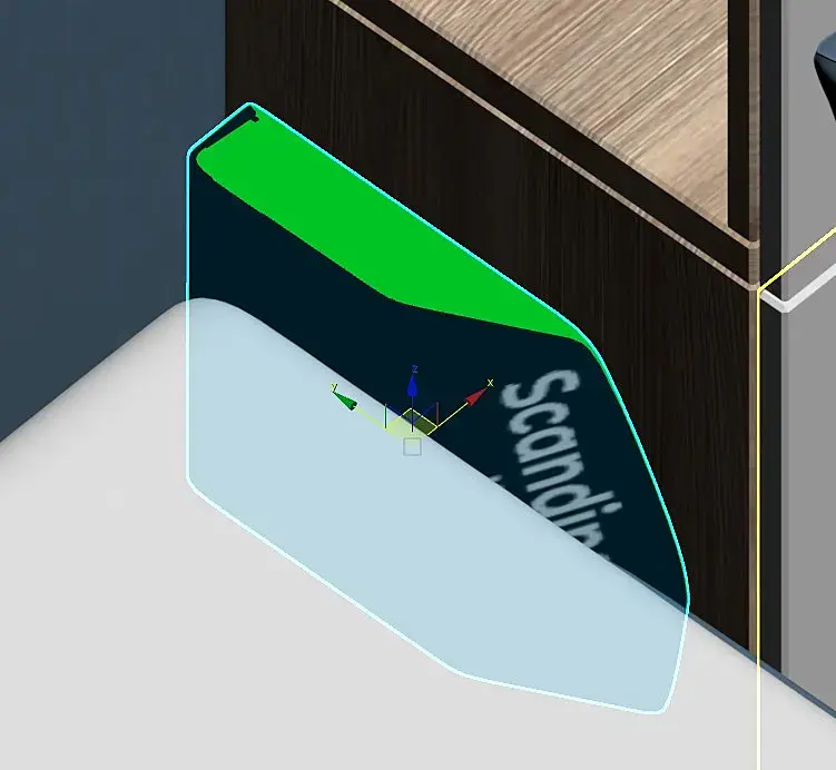

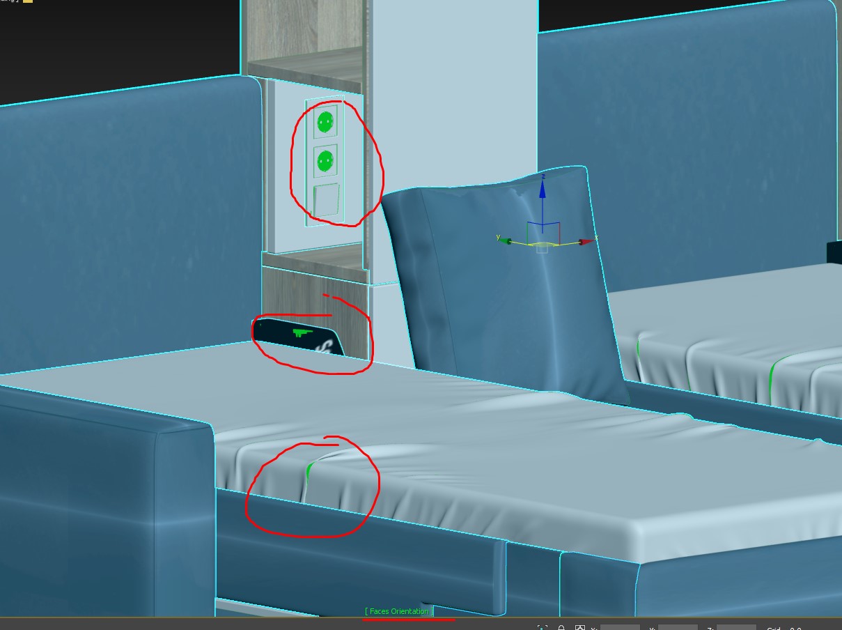

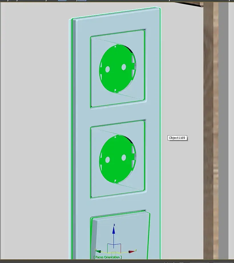

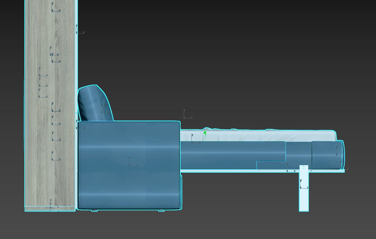

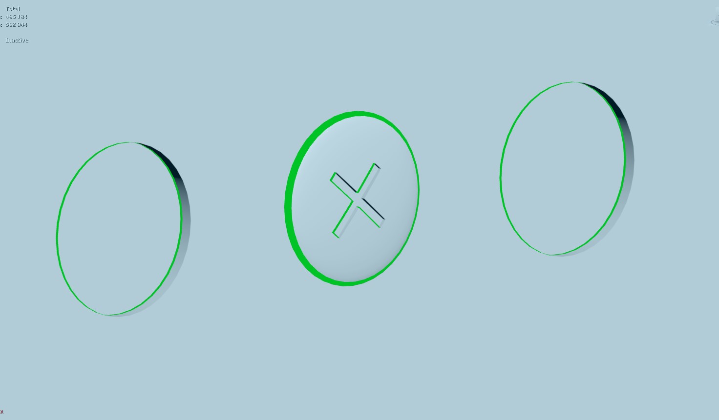

Здравствуйте! Все что могла вывернула (вернула в нормальное состояние нормали) всякими способами смотрела: Clay, Backface Cull, Faces Orientation. Остались у меня 3 объекта, которые никак не могу подправить в режиме Faces Orientation: розетка внутри зеленая, крепления смотря под разными углами тоже уходит в зелень и матрас на складках зеленый. НО! При приближении зелень уходит...

попробуйте включить ортогональный режим отображение и посмотреть, может всё в порядке и это баг отображения?
Сообщений: 4780
это скорее баг вьюпорта, когда масштаб сцены не верный, или две плоскости слишком близко друг к другу. можно на рендере проверить в короне есть карта coronafrontback в дифуз вставьте и псомотрите на рендере. рендер точнее вьюпорта работает.
в мм не работайте
На сайте c 20.05.2017
Кстати, на подъемном механизме зелени нет тут...Уже лучше)

Скорее всего, как выше заметили это баг отображения. Чтоб точно выяснить, попробуйте отрендерить регионы проблемные побыстрому.
Сообщений: 4464
Я этой зеленью сейчас редко пользую ибо часто глючит. Проверяю в основном режимом Clay и в свойствах модели Backface Cull (делает задник полигона прозрачным).

вас что то не устроило на рендере?
выделяете нужное. конверт поли, ресетхформ, stlcheck, convert editpoly, чекаете харды и софты, группы сглаживания, но лучше делать под смув всё сразу, чтобы все линии напряжения работали чётко под турбик... ни когда проблем не возникало после этого.
но... но... разные движки имеют разные пространственно-цветовые координаты, как и платформы типа майка-макс... думаю вам в эту часть надо гуглить
да, и часто импротируемые объекты из разных платформ могут иметь вывернутые нормали...
для этого есть в максе... есть в максе... забыл что именно, но это модик типа что-то wested normal или как то так... сорян, меня на майку пересадили года 3-4 назад... мозг усыхает с неё, но мера вынужденная...

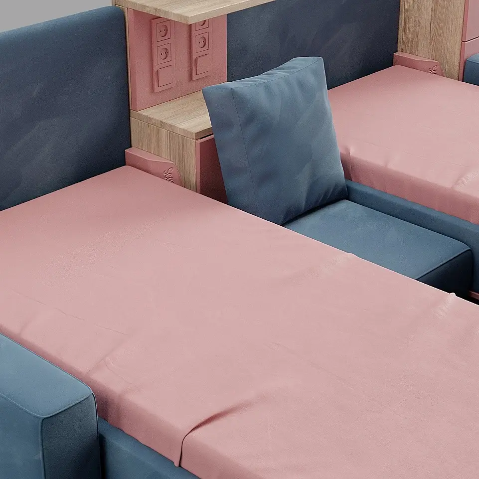

Применила карту coronafrontback. Получается все в норме?) Попробую тогда выложить. Надеюсь примут 🙏
СПАСИБО ВСЕМ ОГРОМНОЕ, что откликнулись!!!!

Сообщений: 4239
Тоже, с этими шкафами-кроватями намучался, в свое время. У продавца в базе, кривые модели.
