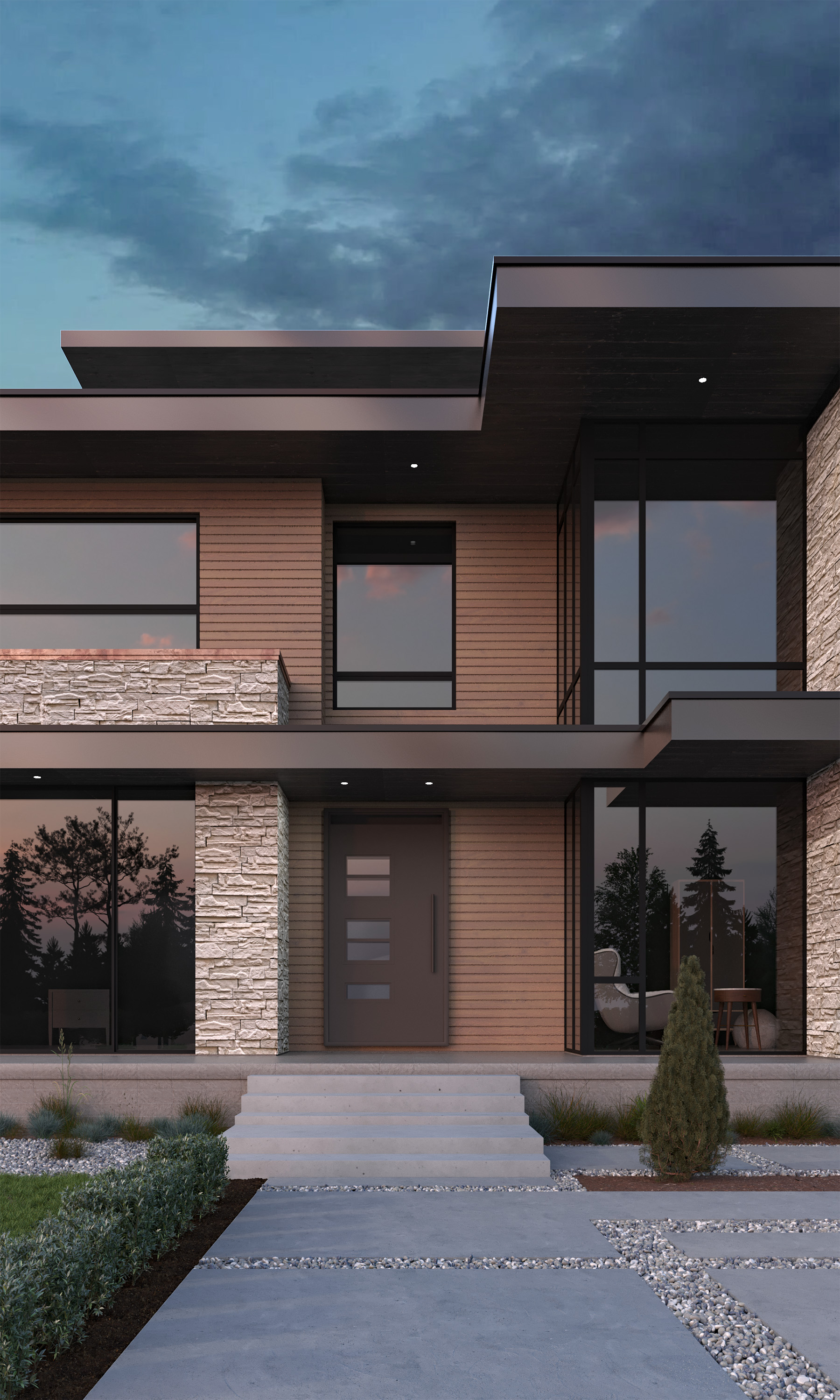

оттенок вылезает
В фш в camera raw покрути
Сообщений: 3877
Цитата daniyarbeg:
Я уже в HDRI кривые крутить пытался, все вроде и ничего, а потом опять какой то оттенок вылезает💩
Ну ё маё, Семён Семеныч, отрендерерить с масками  и ф фотосраке подшаманить сам господь велел. Без постобработки ооочень редко бывает желаемый результат, да и зачем тратить кучу времени на мучения, когда можно с кайфом подредактировать потом. Нипаанятна короче=))))
На сайте c 09.05.2025
Сообщений: 92
Лучше?

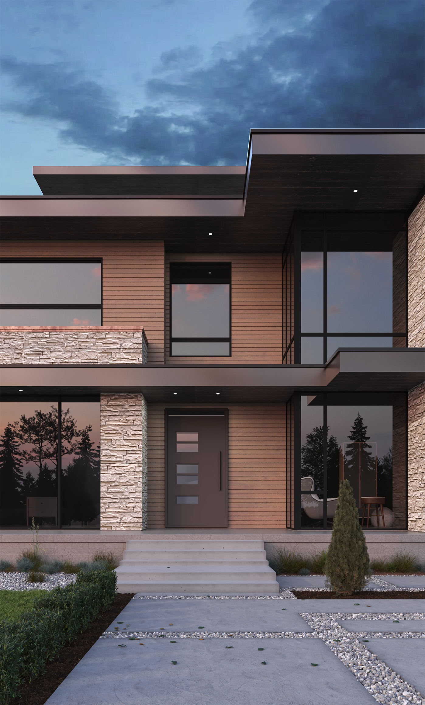

На сайте c 08.02.2018
Сообщений: 2612
:адуктО
с плитами дорожки проблемы. размыленные в хлам.
Сообщений: 92
я может что то не пойму, но я мыла не вижу. Может текстура косо наложена?
Цитата daniyarbeg:
и я вообще короновскую текстуру не трогал, только соотношение пришлось заново выставлять
Сообщений: 2612
:адуктО
я наверное неточно выразился. я имел ввиду размытие не текстуры а теневое. ступени и плиты. ощущение что положили куски линолеума - неужели никто не видит? это точно не матовое покрытие (камень бетон) это скорее какая-то оцинковка или ещё что. некорректное размытое отражение?
и почему левый угол ступеней светится вообще? а правый такой тёмный? причём только горизонтальные плоскости - это точно кривое отражение
галька по факту как вырезанная из другой картинки - почему она не затенилась так же?
Сообщений: 92
галька скаттером разложена
я думаю половина проблем из-за глянцевости с бетоном, ща подправлю
глосинесс на 1 стоит
при этом это оригинальная настройка из космоса
ступени действительно корявые были, помогла переделка
На сайте c 29.05.2015
Сообщений: 1565
В чамфер надо ставить галку smooth champher only
Сообщений: 4787
Цитата daniyarbeg:
космоса
в космосе нормальные материалы только короновские, только там есть дисплейсмент, остальные материалы космоса мусор. всем материалам нужно задавать грязь в углах через АО иначе слишком чистое будет.
глосинес 1 наверное с отражением перепутали , у большинства материалов макс отражение 1, только меняется шероховатость\матовость - глосинес и обычно там текстура, а не цифра)
с материалами нужно поработать
с чамфером накосячили как написали выше
дверь кстати висит в стене)

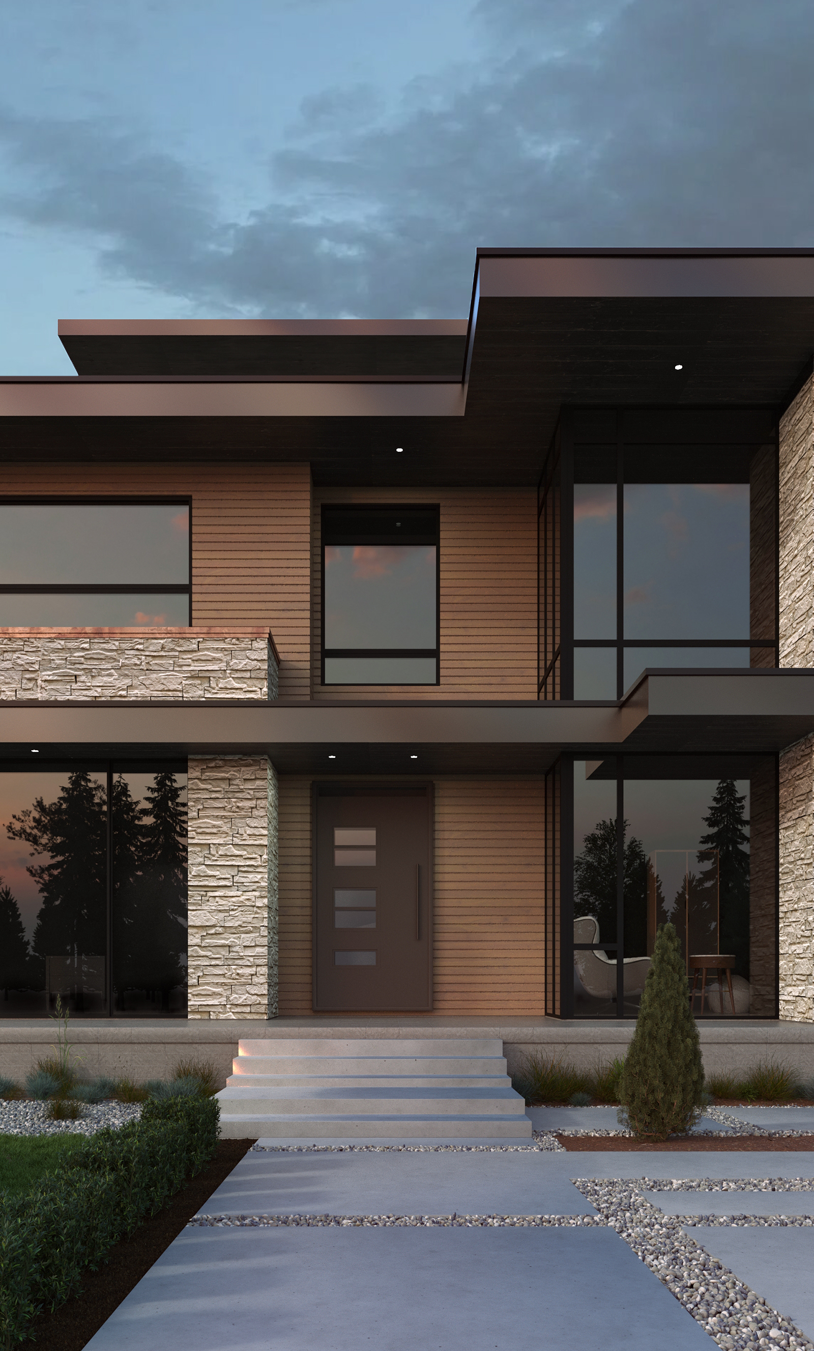

Сообщений: 92
Ну че, я сделал все, что мог
я уже не помню что я там поставил, я заново переделал просто
Сообщений: 4787
daniyarbeg, свет стал лучше, но еще косяки чамфера остались на цокале. дверь все так же висит над полом. разный цвет на растениях, если не хочется править материалы растений, тогда это нужно делать в фотошопе с масками на объектах. елка криво стоит на земле. материал камня плоский, лучше взять в короне как я говорил с дисплейсом. ну и как говорил нужно грязи добавить через ао, слишком все чистое. еще можно листьев накидать, в максе есть встроеная рисовалка объектами в рибоне - object paint, но можно и скаттермо короны
Сообщений: 92
Сообщений: 92
цвет растений думаю ничего, что различный
