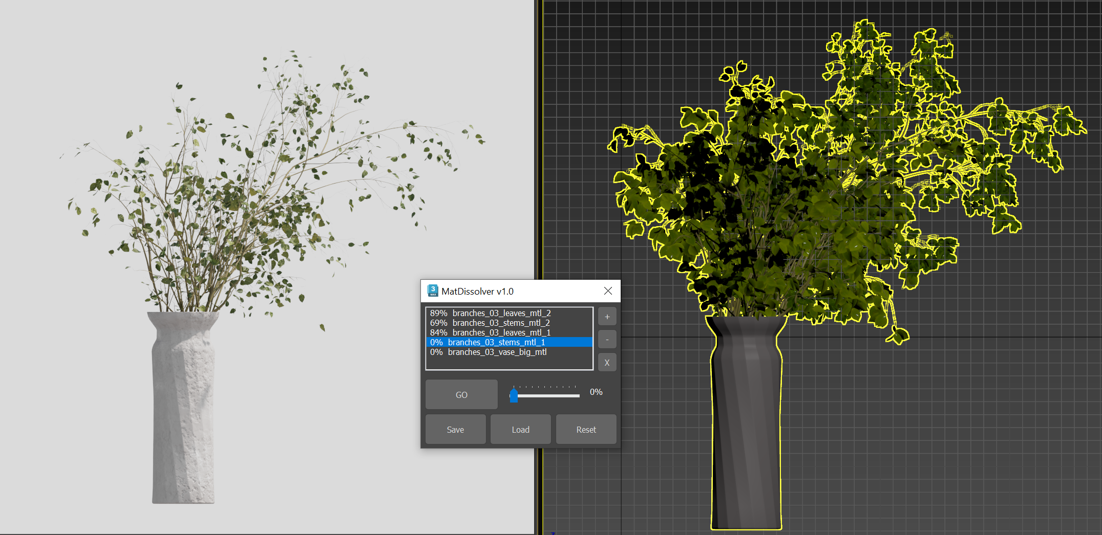

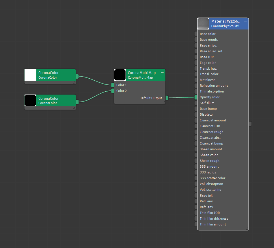

Делаю скрипт для быстрого назначения прозрачности рандомным элементам объекта по выбранным материалам. Можно, например, уменьшить листву на деревьях одним кликом.
[+] - добавляет в список все материалы с выбранных объектов
[-] - удаляет материал из списка, но заданный процент прозрачности на модели остаётся
[x] — полностью очищает список и убирает прозрачность со всех объектов
GO - применяет текущий процент прозрачности через ползунок
Save - сохраняет список материалов и настройки в файл
Load - загружает сохранённый пресет и применяет настройки сразу к моделям
Reset - сбрасывает проценты у всех материалов в списке
В списке с материалами можно выделять несколько через Ctrl или Shift и с помощью кнопки GO применять процент прозрачности к выделенным сразу или удалять например из списка
Тем, кто работает с озеленением и часто регулирует плотность листвы, может пригодиться.
Хочу поделиться файлом и буду рад обратной связи: может, что добавить или убрать.
Я не программист, написал с помощью ИИ. Скрипт пока сырой, но работать должен. Конструктивная критика приветствуется.

Сразу напишите с какими рендер движками работает, работает ли с опасити или только через рефракт, и что с транслюцентом. Так будет понятнее всем и время сэкономит на тесты.
На сайте c 06.04.2020
Сообщений: 10
Работает с Corona и Vray

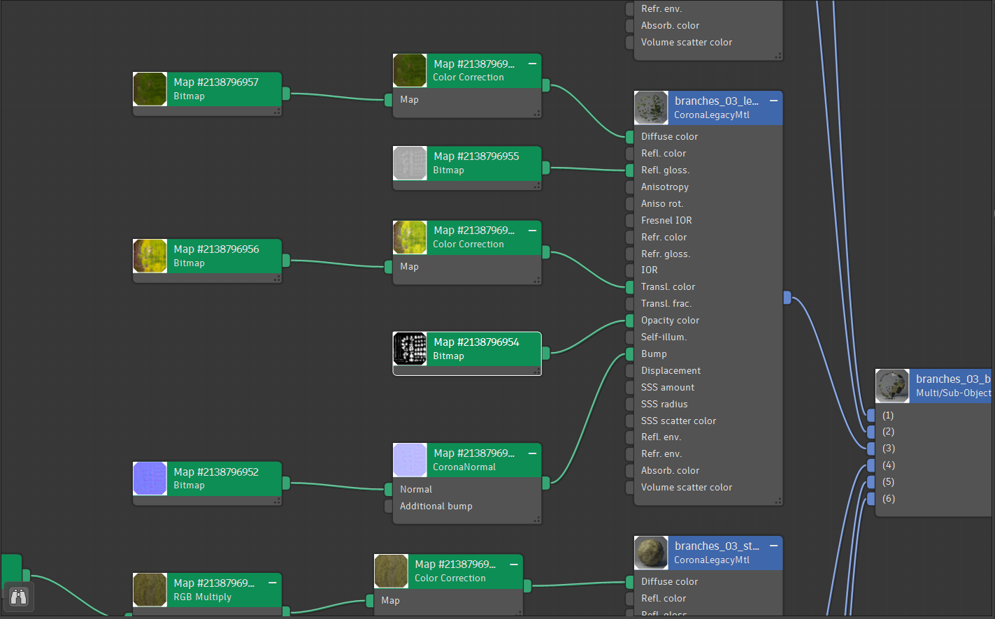

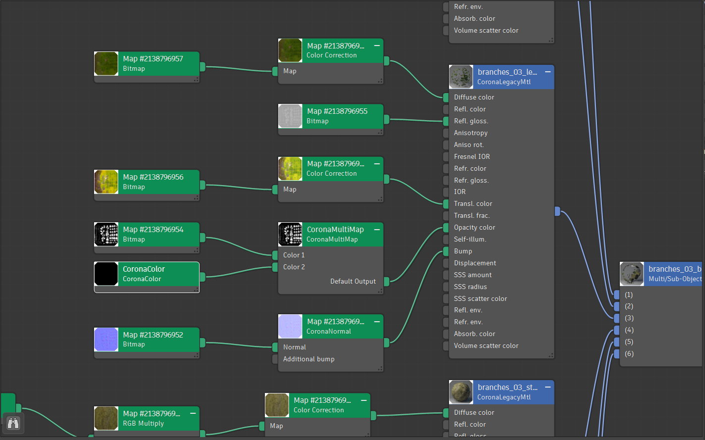

Плагин использует только слот opacity материала.
Встраивает Corona Multi Map c включенным Mesh Element.
Для V-Ray материалов всё то же самое: встраивает эти же узлы после текстуры Opacity.
Если в слоте Opacity вообще нет текстуры, автоматически создаётся Corona Color.
Когда пользователь нажимает Reset, примененный процент прозрачности сбрасывается, добавленные узлы отсоединяются, а оригинальная текстура подключается обратно ( Если она была )
Ничего сложного, но работает. Опять же повторюсь, скрипт ещё сырой, не исключаю ситуаций, когда появится ошибка. Надеюсь на тестирование и обратную связь.

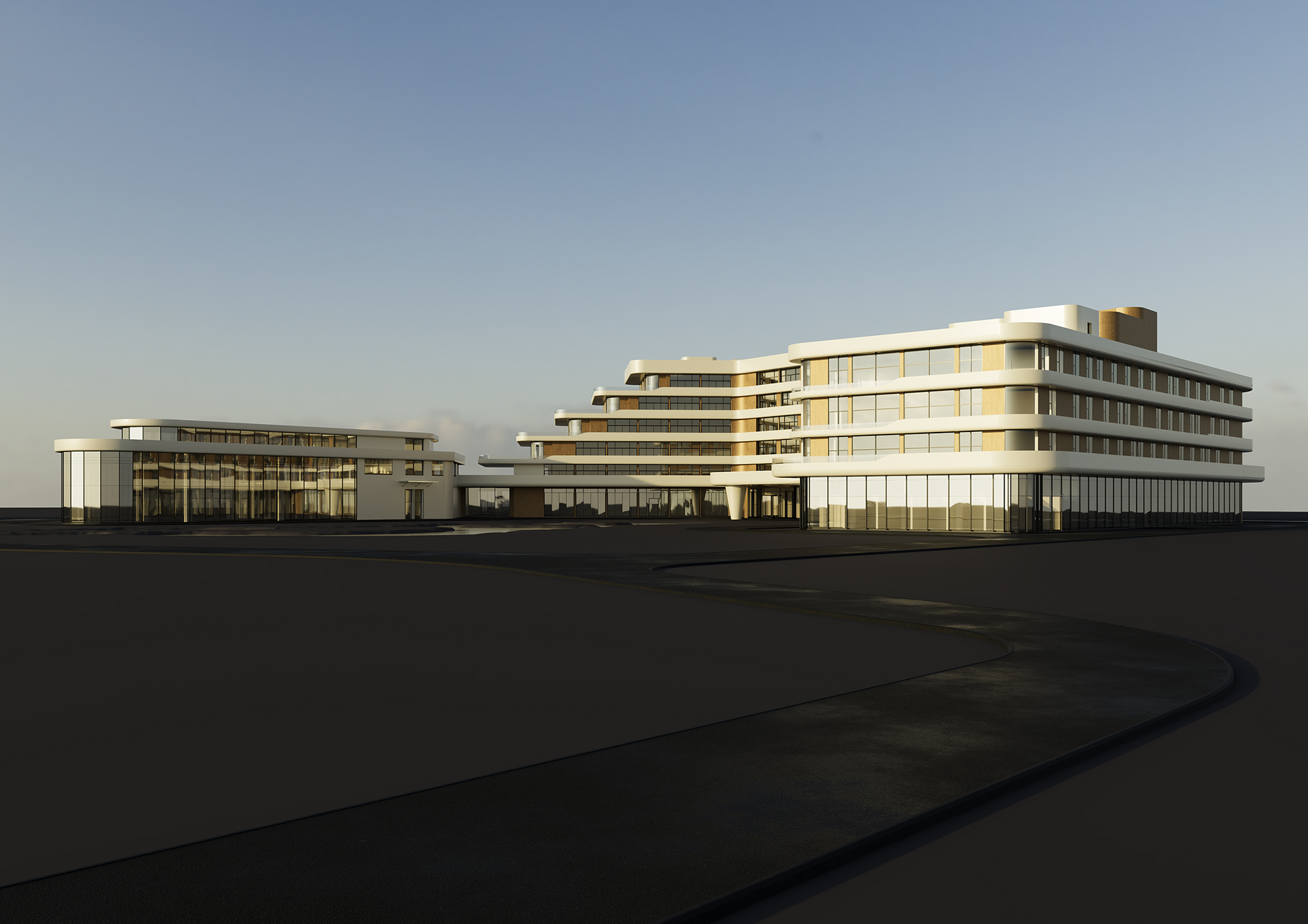

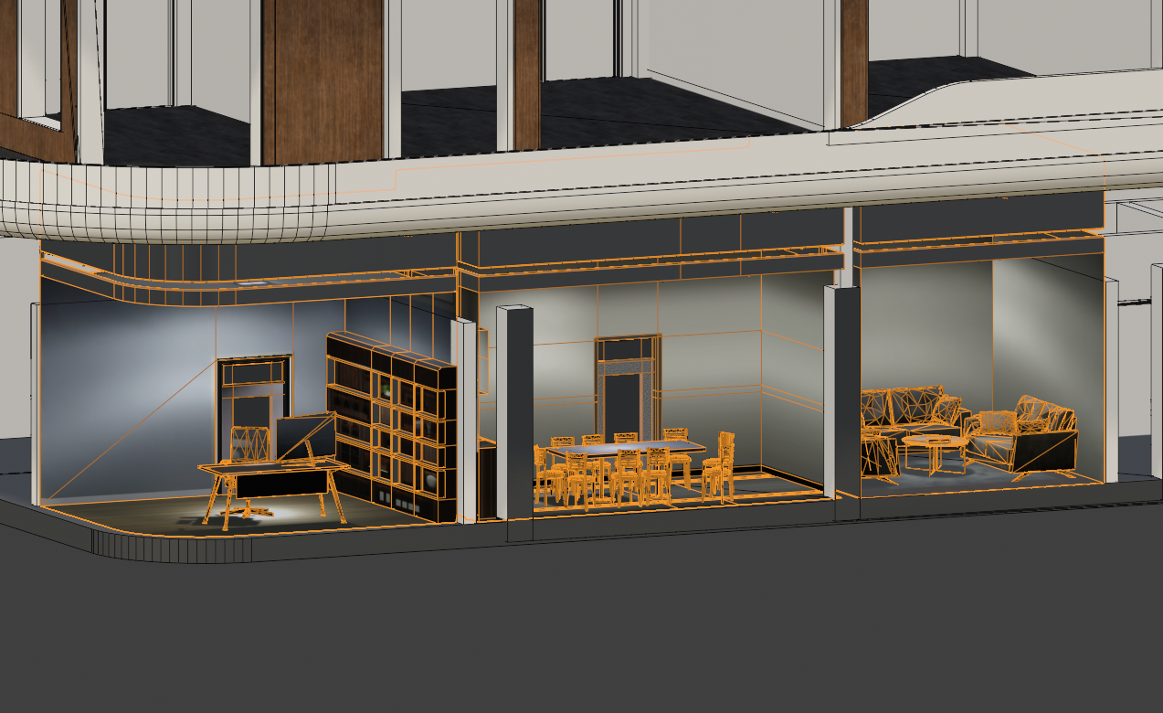

Привет.
Занялся новым проектом, не коммерция, чисто для портфолио. Делаю окружение для оздоровительного комплекса. Модель от архитекторов, просто привел сетку в порядок после CAD программ.Планирую показывать процесс, чтобы поддерживать свою активность и не забросить.
Сейчас выглядит так. Blender - Cycles
Что-то непонятное пока

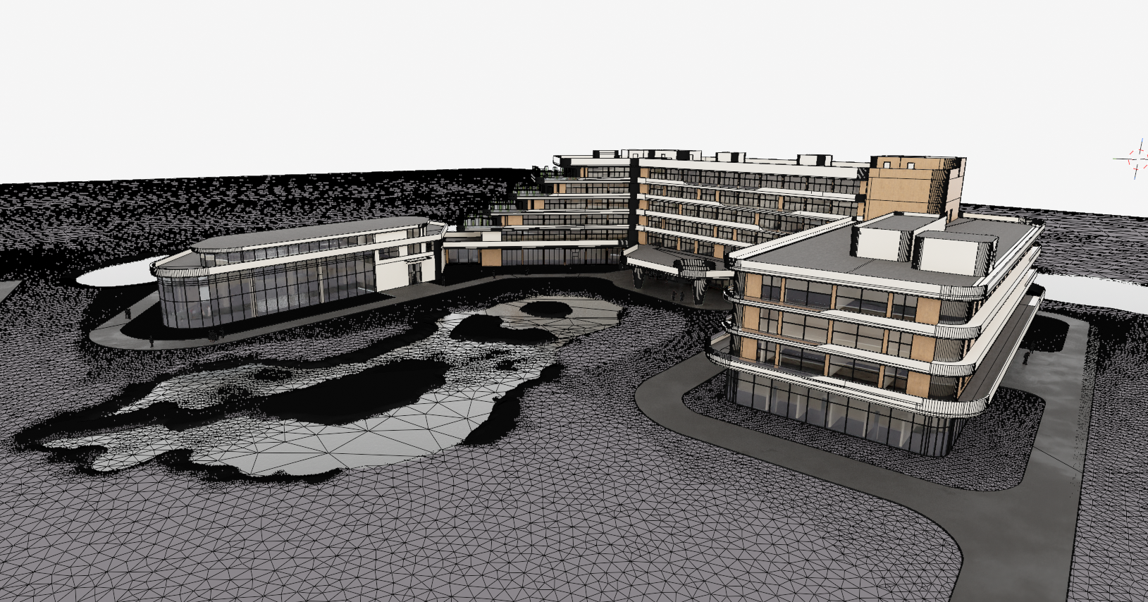

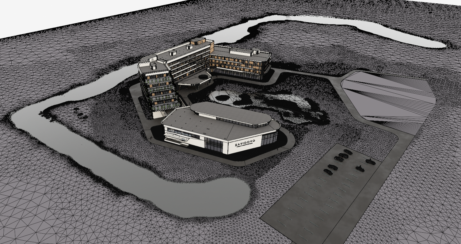

А плотность сетки каким инструментом регулировали?
Сообщений: 10
Я вообще не регулировал, это после скульпта так выглядит, а так decimate

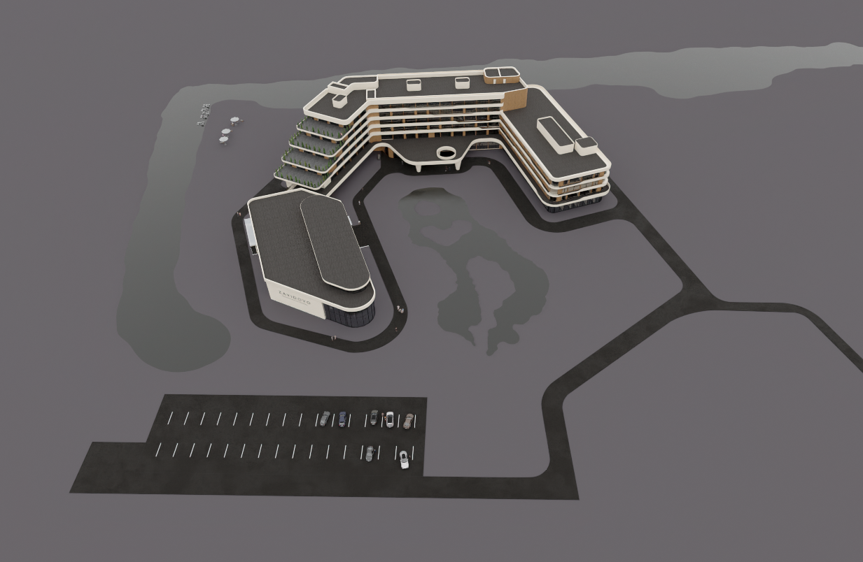

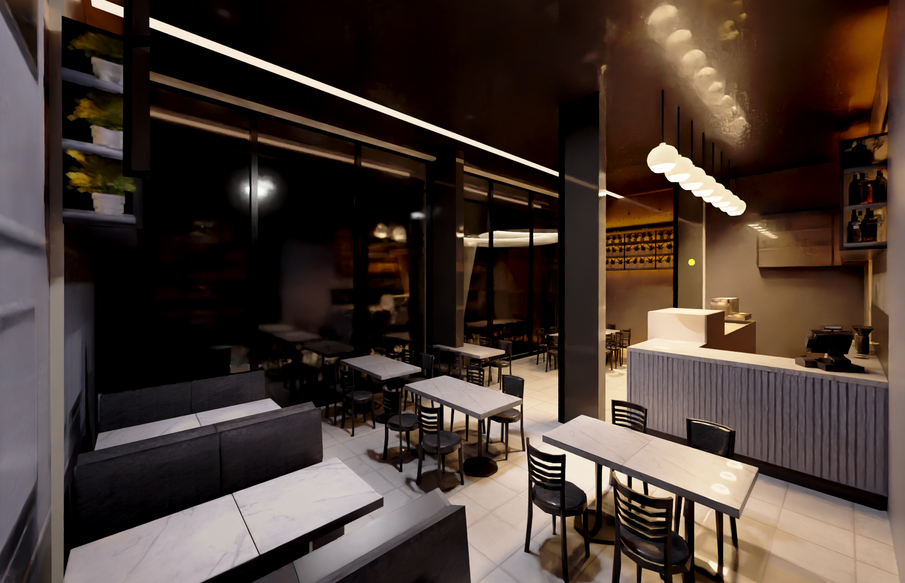

Привет
Продолжаю работать со сценой в свободное время.
Добавил скаттеры чтобы посмотреть на общее восприятие, но что-то не нравится ((
Blender 5.1 - Cycles Render - GPU
RTX 4070 Ti Super
 Около 5 минут на ракурс в 4K

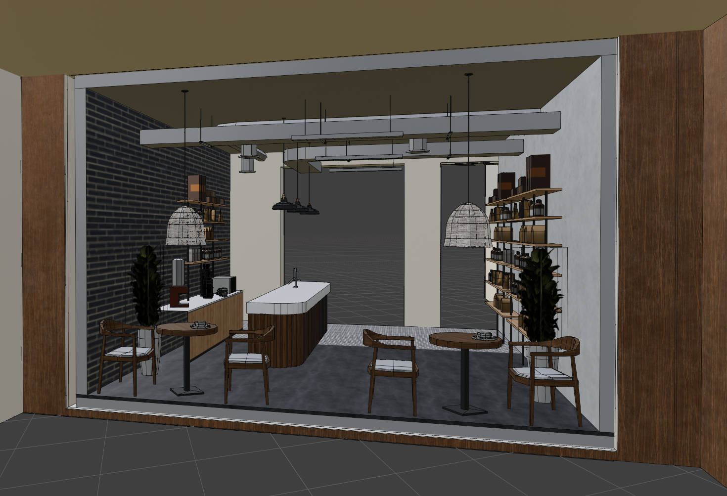

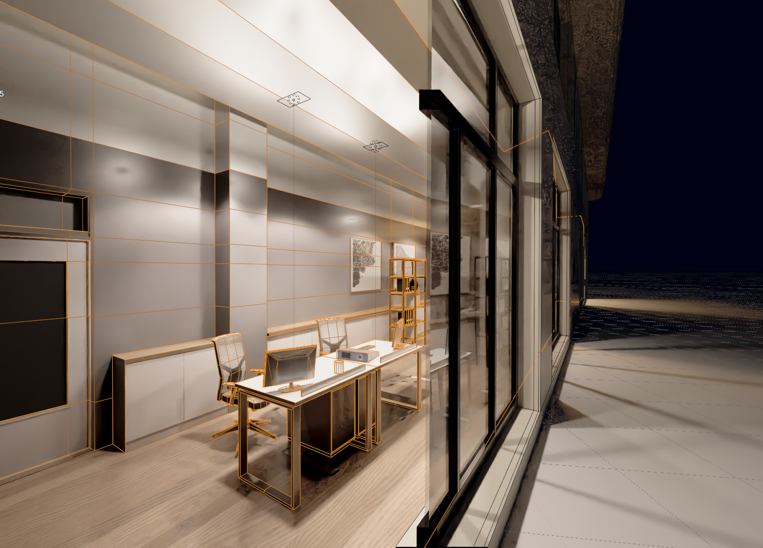

Потом решил вообще удалить скаттеры и все детали окружения вместе с ландшафтом.
Теперь дорабатываю само здание, добавил лоуполные интерьеры, настроил материалы, почистил сетку и т.д
Раз проект некоммерческий, то можно себе позволить лубую фантазию, замоделю что-нибудь сложное а может и странное для окружения. И не обязательно чтобы это был оздоровительный комплекс.
Я сам незнаю чего хочу, у меня нет концепции на этот проект, надесюь не заброшу ))

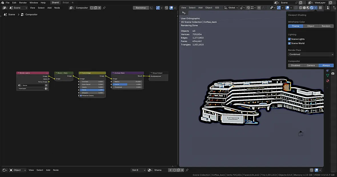

Цитата Шама:
Очень даже нормальный, особенно на GPU
а скрин можно увидеть?

фреймбуфера)
Сообщений: 10
Цитата paz:
фреймбуфера)
В Blender это мощный композитор, который может работать в реальном времени на GPU в окне просмотра, а не отдельное окошко с небольшим количеством настроек, как в Corona, например

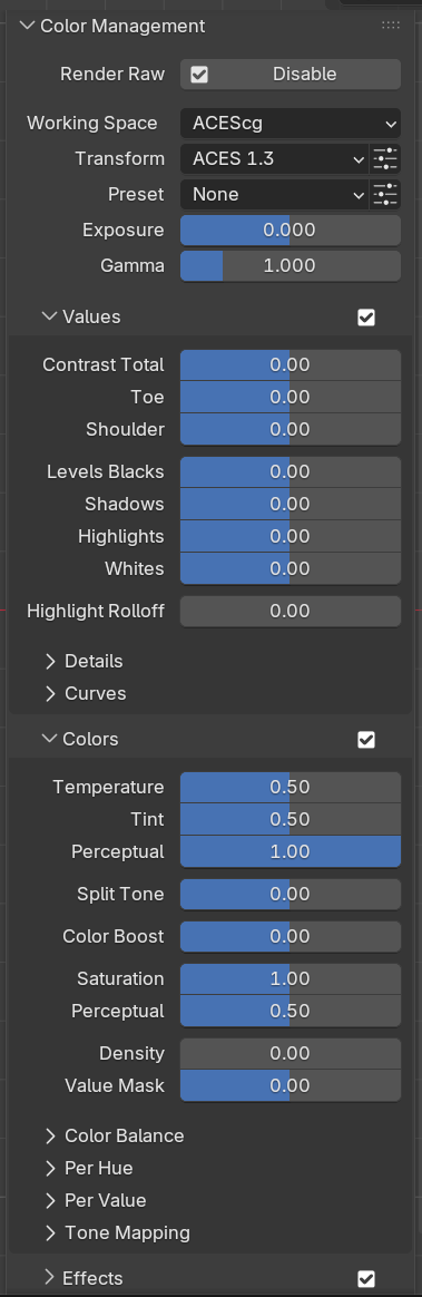

На сайте c 14.03.2009
Сообщений: 3148
Крит
Предупреждение
флейм
11.10.2026 15:50:30
26.10.2026 00:00:00

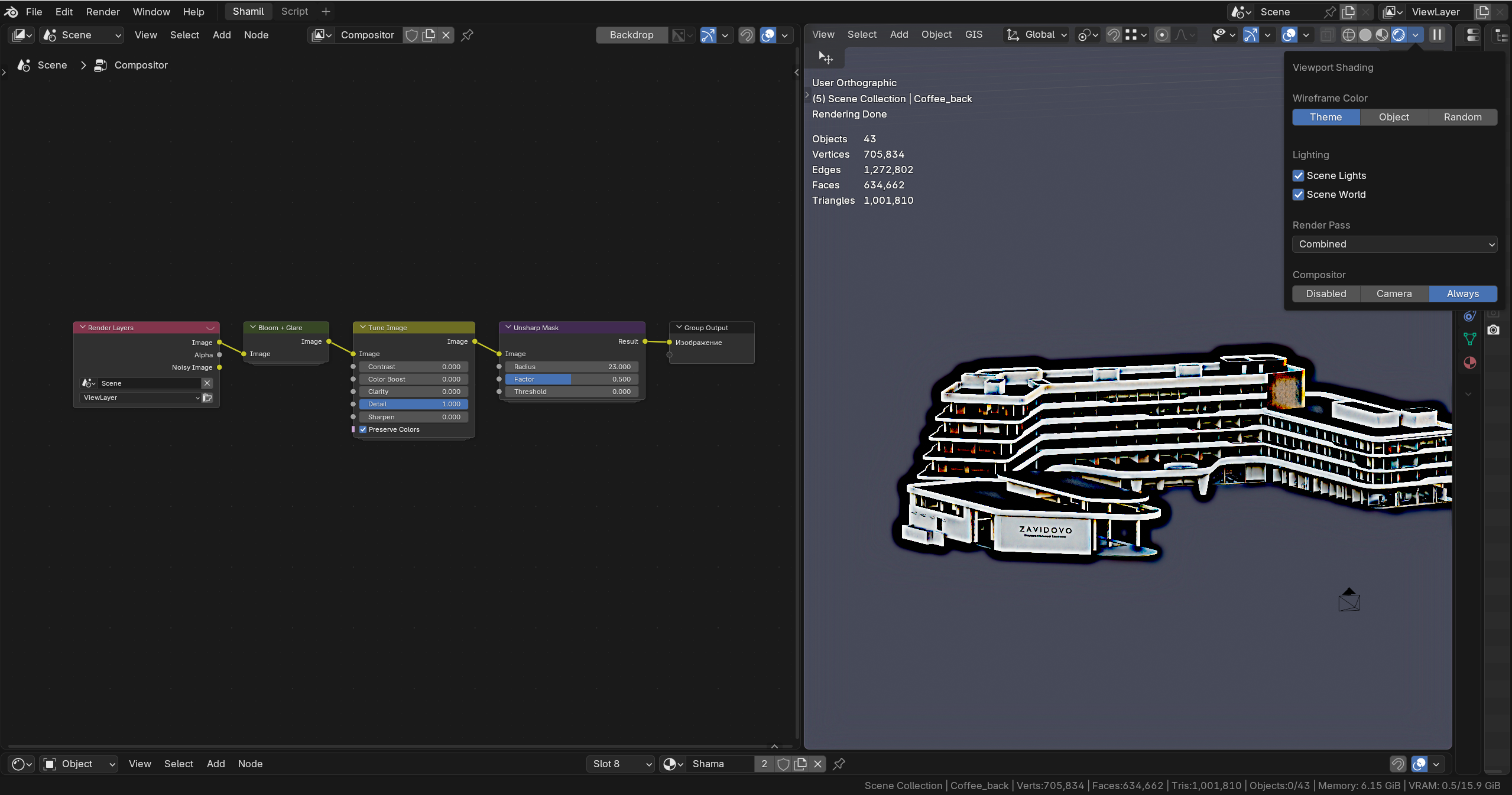

ну на фреймбуфер это не похоже. интерфейс посто. настройки тонмепига и прочего очень сильно уступают короне и врею. поэтому я про врей и говорил. из коробки настроить картинку, ну скажем сложновато в Блендере.
вы все правильно показали. нужно вот так вот с нодами возиться, чтоб настроить картинку.
Я с Блендером знаком, подумал ну может что-то в последней версии добавили. Но нет
Сообщений: 10
Есть сторонний аддон, "Camera RAW" кажется, называется.
Он имитирует фреймбуфер, без сложных узлов в композиторе и т.д
Но если вы хорошо знакомы с Blender, то знаете, что там можно собрать суперсложные и крутые узлы, сохранить их в asset browser, а потом быстро перетащить и использовать в композиторе.

Есть сторонний аддон "Camera RAW"
спасибо, посмотрю.
Сообщений: 10
Точнее Render RAW
