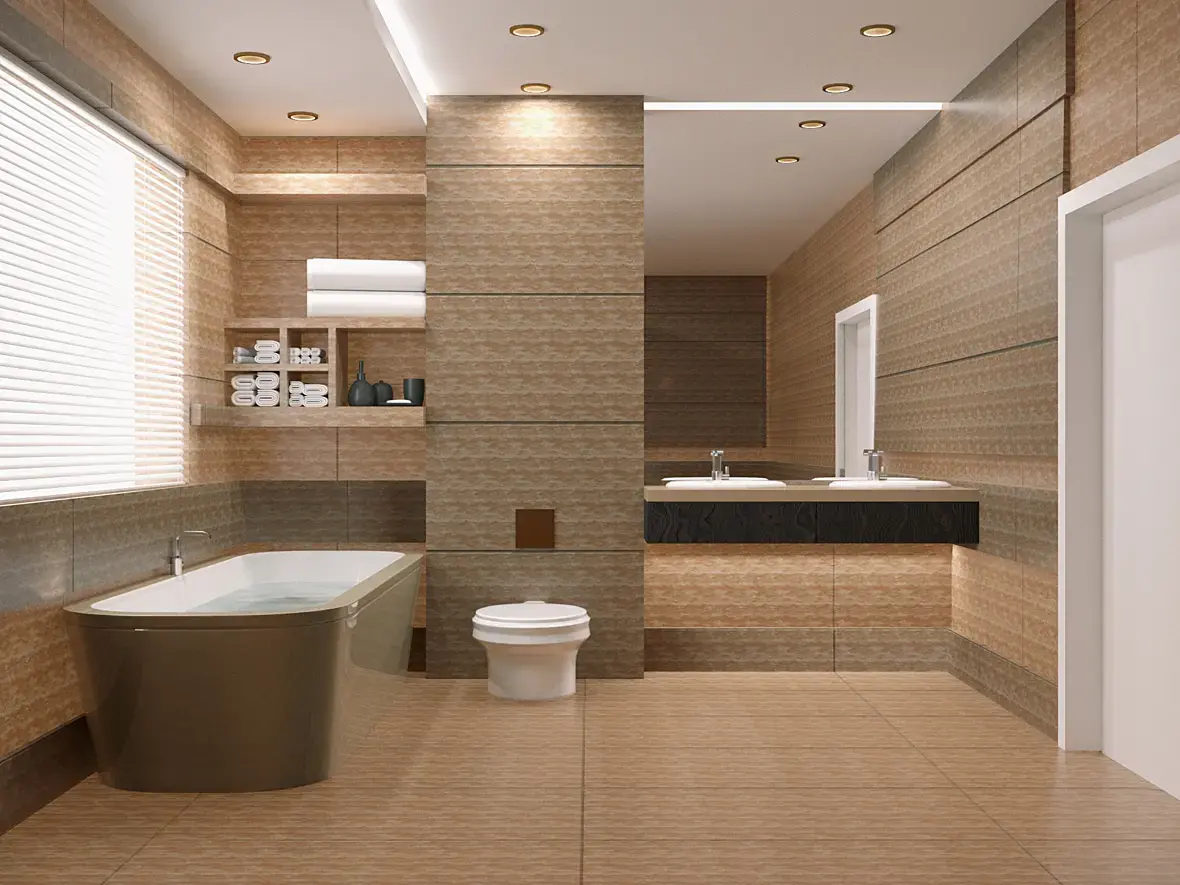

Всем доброго! На суд, надеюсь конструктивный, выставляю свой  рендер
Создан по образу и подобию

ссылка не рабочая)) текстура плитки тайлится и такое ощущение что вся сцена приплющена , да и расположение такой ванны спорное - она отдельно стоящая.
У вас всё впереди , начало хорошее !
Сообщений: 10881
Пока беда. Но зато порадовало, что моделите сами, а не мержем сцену собрали.
Учить Вам много. Какой опыт имеется? Курсы?
На сайте c 07.11.2014
Сообщений: 550
Привет! Да, работы еще предстоит много, но пусть Вас это, как и обилие отмеченных недочетов, не останавливает :)
Текстура плитки действительно неудачная... Кажется, можно неосторожно скосить взгляд и увидеть объемную 3д-иллюзию, как на тех картинках из сети)) В целом материал плитки еще нужно доработать - не хватает бликов, глянца и фактурности. Это применимо ко всем остальным материалам в сцене.
Расположение ванны не просто спорное, а недопустимое - невозможно будет вымыть пол между нею и стеной. В том месте встанет только встроенная. Унитаз в этом ракурсе получился смешным и маленьким - размер я бы проверила.
Со светом еще много работы предстоит. Пока что засвет за окном и в потолочной нише слева. И в целом свето-теневого рисунка пока нет, всё плоское. Хочется интересных бликов и теней.
С плиткой что-то странное на стене справа от раковины происходит - она почему-то многоуровневая и скачет, так и задумывалось?
Дверь с наличником подозрительно-простые, неудачная модель. Декор грустный :(
Вот. Удачи!

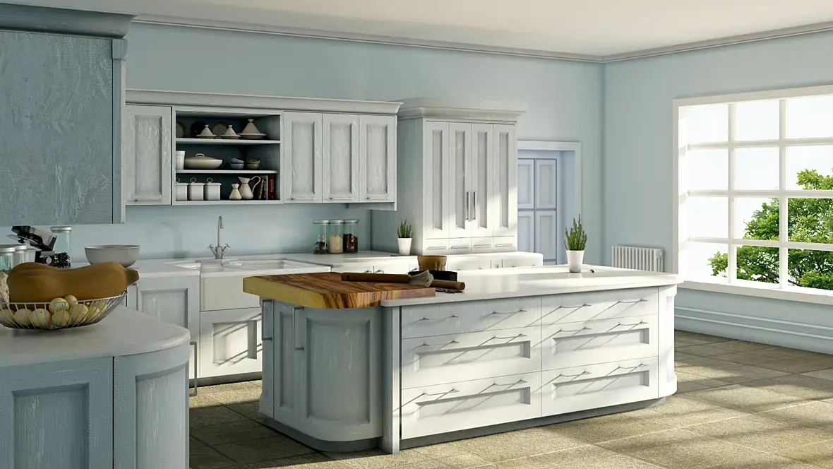

Если честно, мне более интересно мнение по поводу кухни) Это свеженькая работа, прям из печи

По кухне (тоже готовьтесь):
1. Моделлинг пока очень топорный, грубая детализация (толстая деревянная столешница, здоровенные ручки, сильно выдавленные фасады, сильно выдавленная дверь). Модель окна недоработана, не хватает детализации. Раковина гигантская, так и есть по спецификационным размерам?
2. Проблемы с материалами. Странная текстура дерева на фасадах кухни, чрезмерно гранжевая, тайлится (особенно на карнизах это очевидно). С ambient occlusion перестарались, он никогда не должен быть настолько виден (посмотрите на все внутренние углы). Грубый какой-то пол, словно под слоем штукатурки.
3. Дизайн. В целом дизайн кухни вызывает вопросы - к примеру, почему верхние шкафы не на одном уровне с высоким шкафом у двери? И почему карнизы у них разной формы? Освещение - судя по конфигурации верхних шкафов, подсветки над рабочей поверхностью не предусмотрено, это упущение. И обязательно нужен свет над островом. А еще я не нашла холодильник.. И плиту.. и духовку..)) А плинтусь где?))
4. Наполнение. Не совсем понятно, что за предметы в районе разделочного блока. Выглядят случайно и невнятно. Горшки с зеленью - хорошая инициатива, но они как будто бы тоже случайны, не на своих местах, зачем-то повторяются и выглядят ненатурально даже с такого расстояния.
Слева тыква с чем-то (это картоха?smiley-blush.gif) сначала показалась здоровенной сырой индейкой в яблоках, выглядит плоско и грузно и берет много внимания на себя - композиция от нее не выигрывает. Случайные пустые банки и чашки слева от раковины выглядят, как визуальный мусор тоже... в целом, композиционно декор пока не работает.
5. Бэк за окном. Сильно яркий, с него бы снять такой акцент. И немного вводит в заблуждение макушка дерева - вроде бы кухня, как в частном доме, но откуда тогда такая высота, что видны только ветки и небо?
6. Свет неплохой в целом, можно работать дальше, убрав засветы.
