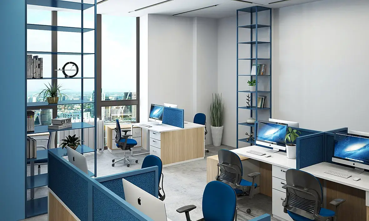

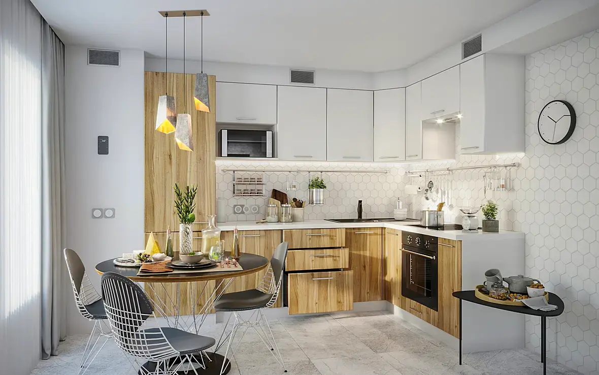

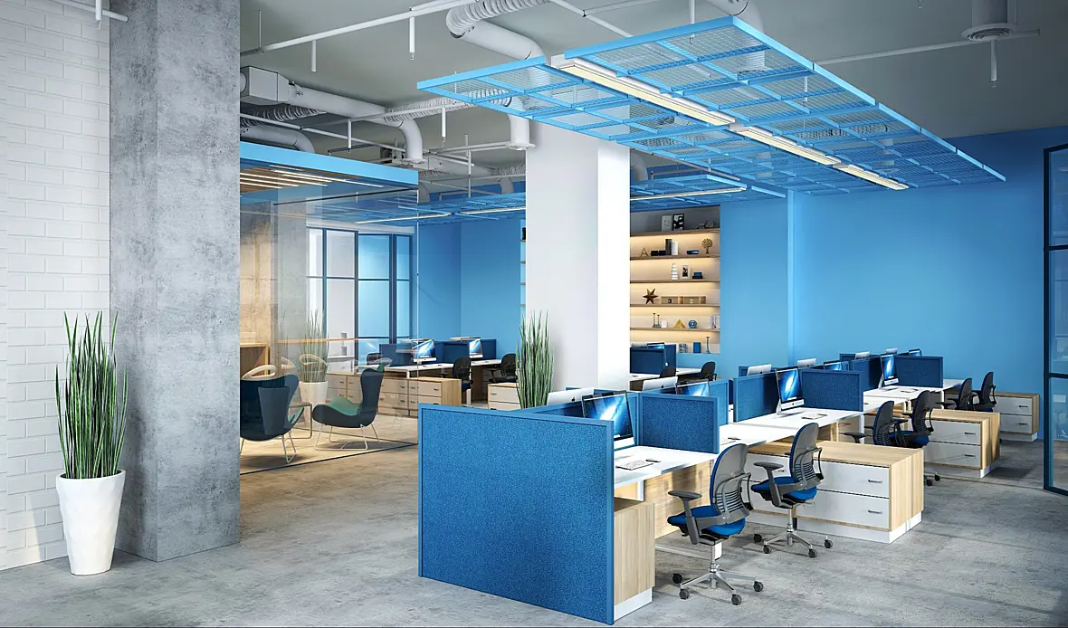

Добрый день! Предыдущий проект сдан в сроки. Вот пару фото:

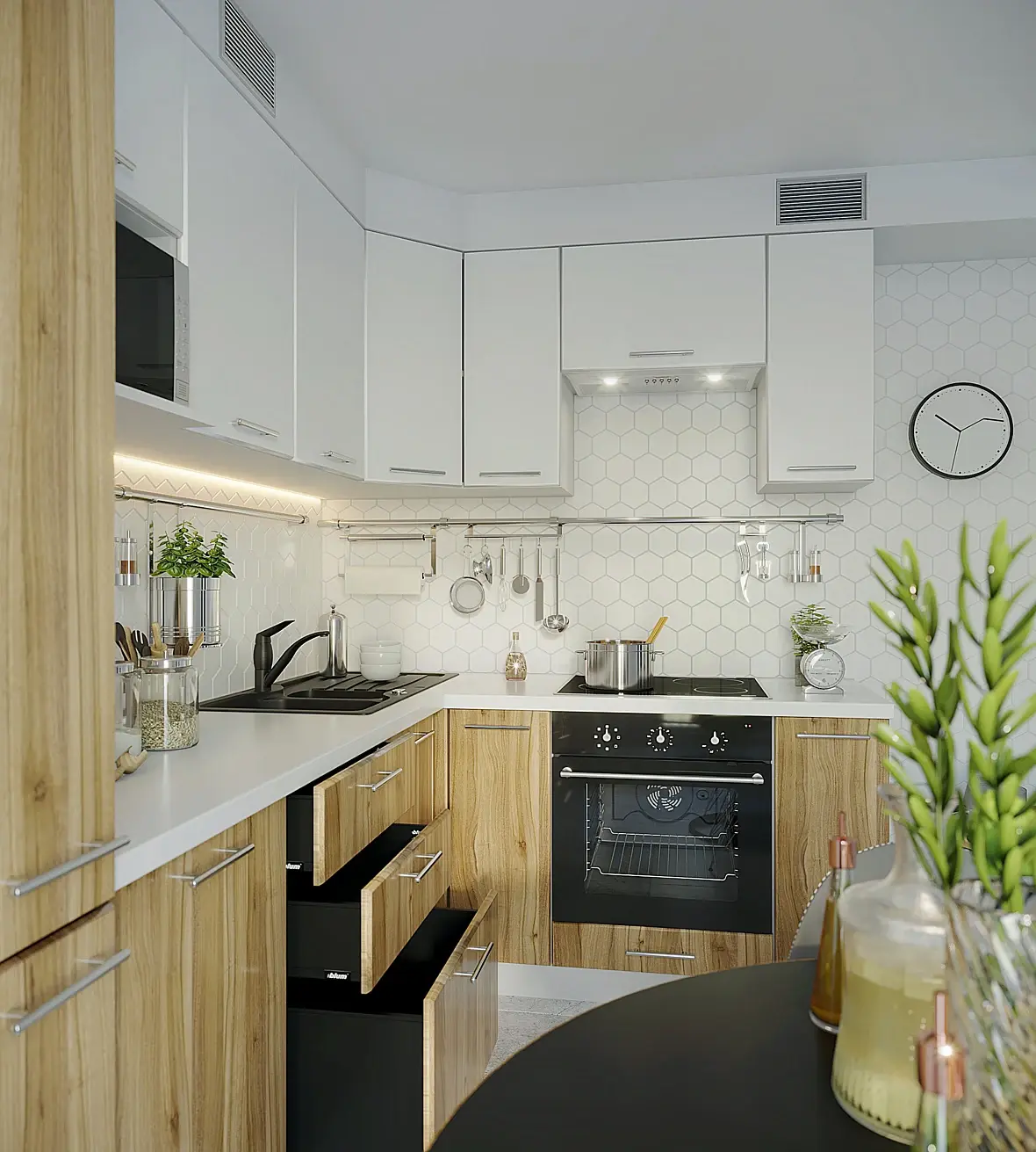

Этот ракурс вроде лучше, но нужно показать всю кухню.
Подскажите пожалуйста литературу или видео, что бы узнать как правильно выставлять кадр, освещение, цвета. Я понимаю, что нужно искать информацию для фотографов. Посоветуйте автора, может есть такой который дает информацию про интерьеры?
