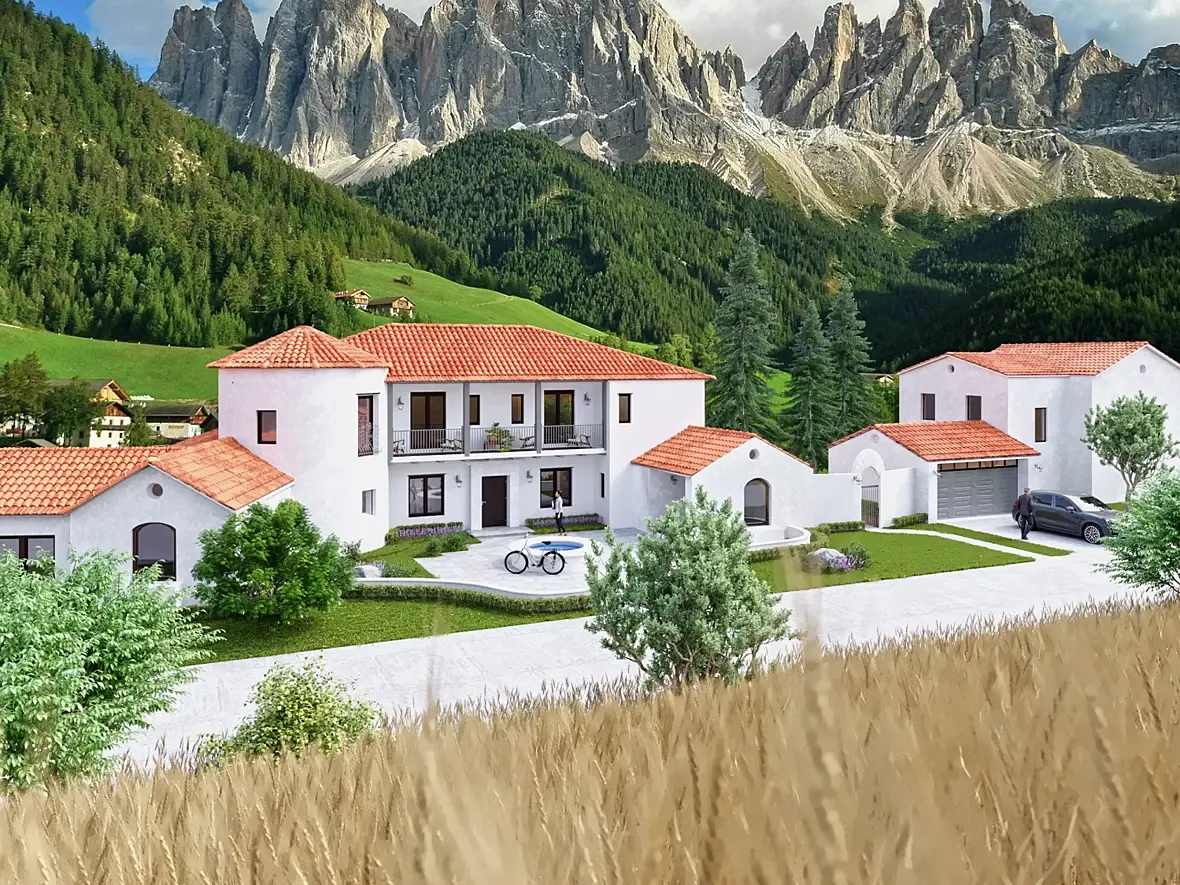

Решил сесть за старый проект, в итоге получился такой рендер. Покритикуйте плиз, у меня чет глаз уже замылился.

Бекграунд отличается от твоей сцены, на бекграунде свет жёсткий от прямых солнечных лучей и тени контрастные , более глубокие. На домике освещение облачное, тени мягкие и расплывчатые.
По композиции я бы у камеры таргет приподнял, чтобы вершины гор и часть неба была на дальнем плане.
И дерево по центру убрать.
Ещё бы широкоугольный кадр сделать ~20мм и получится открытка))

гомосипед на себя все внимание оттягивает

Ну да, тоже заметил сейчас по свету разницу. Но такое на самом деле бывает, когда легкая дымка на небе с просветами)) Еще и  бэкграунд сильно понравился, жалко менять. Дерево в принципе можно убрать.  Еще заметил, что   меня еще отражения в окнах парят, какие то не прикольные они. Я так понимаю надо свет внутри дома включить, чтобы такой зеркальности не было?
Кстати, когда использую Push/Pull на плотной сетке, макс дико тормозить начинает. Так должно быть или у меня глюки? Комп на I7-7700

- Выровняй у бэкграунда вертикали, дома слева совсем падают
- Такие активные горы нельзя так обрезать сверху. Либо показывай горы целиком до вершин, либо уводи их в дымку
- По композиции кадр зажатый. Покажи весь дом целиком и немного пространства по сторонам. С таким бэком хочется простора.
- Если нравится бэк, значит надо менять свет на твоём рендере
- Баланс белого у тебя в розовый уехал
- Солома на переднем плане неприятная, надо заменить в шопе нормальным фотокуском
- Вместо одного дерева по центру сделай два, чтобы они не загораживали дом, но прикрывали пустоту справа от фиолетового куста и чуть левее-ниже велосипеда
- Входная дверь выглядит низкой. Либо бабища крупная
- Не нравится белый колодец посреди двора. Либо проработай нормально фонтан, добавь текстуры, настели сверху деревянные плашки для сидения, либо замени его на островок газона
- Плохо выглядит стык газона и дороги. Либо добавь бордюр, либо заглуби траву
- Некрасивая арка над калиткой. Непропорциольно высокая и тонкая
- Не радует картинка в целом по настроению. Измученная работой девушка и обречённо бредущий к машине мужик... Убери их, добавь счастливых детей, играющих с кошечкой во дворе, маму в шезлонге на балконе, почтальона на велосипеде, проезжающего по дороге на переднем плане и радостно машущего жильцам. Какой-нибудь зайчик в траве на переднем плане. Вместо серого клеркомобиля, ещё и загоженного деревом, поставь яркую дорогую машину, что-то типа красной феррари. Велосипед замени на якрий.

Вот это разложил, спасибо))) Ок, сяду и переделаю часть проекта. Кстати там клеркмобиль - последний Кайен, я бы не сказал что это уныло ))) Но мысли у самого были поменять на что то поярче. На след неделе выложу то, что получилось.

Любые 3D-люди проигрывают хорошо вписанным в фотошопе двумерным.
Если в картинке Кайен, то люди точно слишком огромные.

Высота кайена 170 см, 3д чувак - 180. Так что с этим норм)
Сообщений: 4522
На картинке у тебя мужик на полторы головы выше кайена
