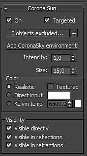

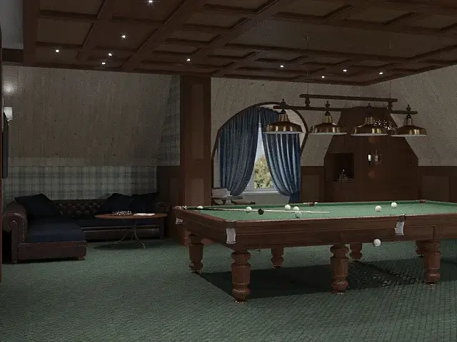

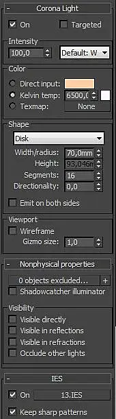

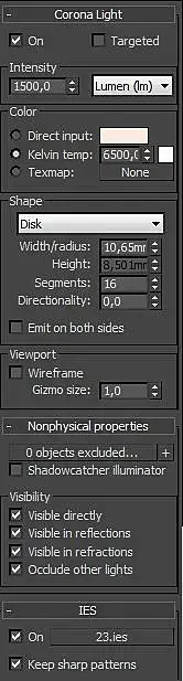

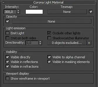

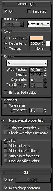

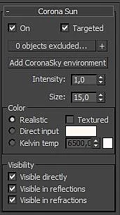

Подскажите, пожалуйста, как сделать реалистичную тень под бильярдным столом?smiley-sorry.gif Чтобы она стала более размытой...
Источники света:
CoronaSun
Точечные светильники CoronaLight + CoronalightMtl

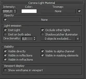

Подвесные светильники над столом CoronaLight + CoronalightMtl

использовать другую ies
Пробовала...все равно тень с четкими границами остается, не реалистичная картинка получается

Ну, вообще-то от яркой лампочки тень и должна быть четкой. Но если Вам такая не нравится - попробуйте над столом поставить короновский прямоугольный свет с небольшой яркостью и, соответственно, убавить яркость в йесках. Доп. подсветка размажет ваши тени.

Такого-же профиля, что и эта. Ога.
Да, так и правда стало лучше, спасибоsmiley-good.gifЕще один вопрос, можно ли при этом расположении светильников, добиться такого эффекта на деревянных элементах? Чтобы фаски красиво бликовали
чтобы был блик, нужно чтобы источник света не только имел способность отражаться, но и стоял по отношению к предмету удачно. Точечные ваши спрятаны в плафонах, так что повлияют разве что на стол. Плейн под потолком может, но тут у дерева нужно сильно размывать отражения, а то в панелях будет видна неизвестно откуда взявшаяся светящаяся полоса. Я, если уж совсем не выходят блики естественным путем, иногда ставлю фейковый светильник, влияющий только на нужный предмет. Пробуйте так и эдак, получится.
