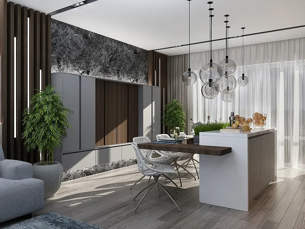

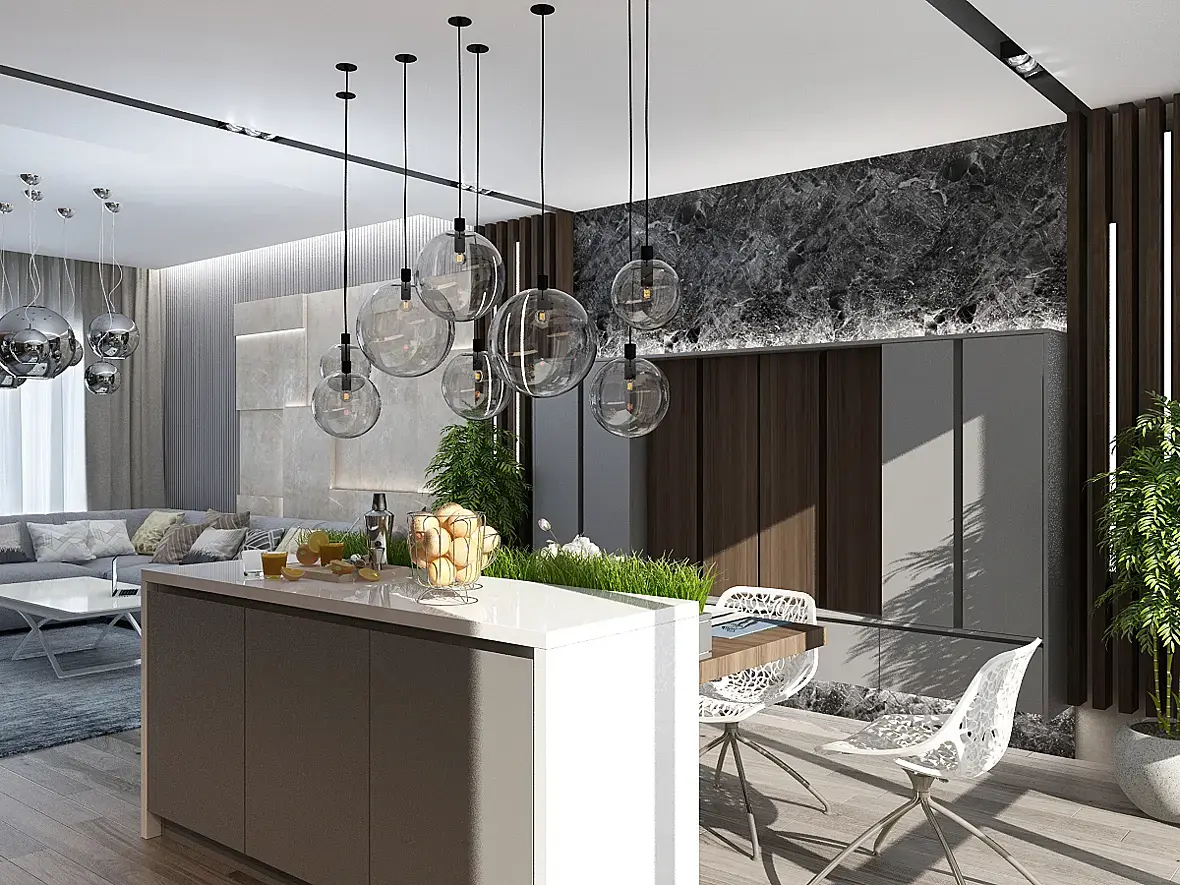

Вот выключил все освещение, только солнце, порталы и все. Камера нормально настроена) я ничего в фотошопе не редактировал, чтобы было понятнее. Еще добавил скрин, если нужно. Отзовитесь настоящие дизайнеры и визуализаторы!!!
Привет всем! Сейчас делаю дом в современном стиле, - это для меня новый стиль и новый опыт. Хотел услышать конструктивную критику, что улучшить, чтобы интерьер заиграл? Заранее благодарен всем, кто поможет дельным советом)

У тебя слишком "Резкий" светЯ,он неприятно смотрится.Увеличь размер солнца,добавь инвайромент.И уже лучше станет.Потом пересмотри наполнение,слишком мало деталей.По дизайне все уж слишком просто в зале,а на кухне наоборот добавилось деталй на мебели и растительность.Так же резкий переход по свету между помещениями(я сразу не понял что это из одной квартиры)

Спасибо, попробую поменять что-то со светом, а вот в гостиной, пока не знаю, что придумать, чтобы не было ощущения пустоты, или может в этом стиле так и надо)?

Декора добавить,с этим стилем главное не переборщить,нащупать золотую середину.По свету в короне делаешь связку сан+ скай,у солнца поднять размер и опустить интенсивность.

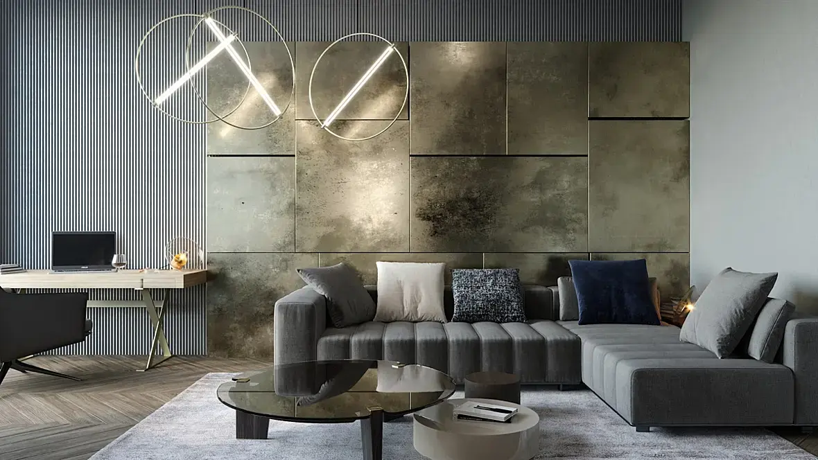

Я работаю в V-Ray, и в 15 Махе, хотелось бы услышать еще замечания по дизайну. Сейчас мне кажется, что все немного скучновато, особенно в гостиной. И может кто подскажет, как улучшить рендер до, к примеру, вот такого уровня:
И еще, подскажите, как сделать подобный эффект панелей на стенке:
