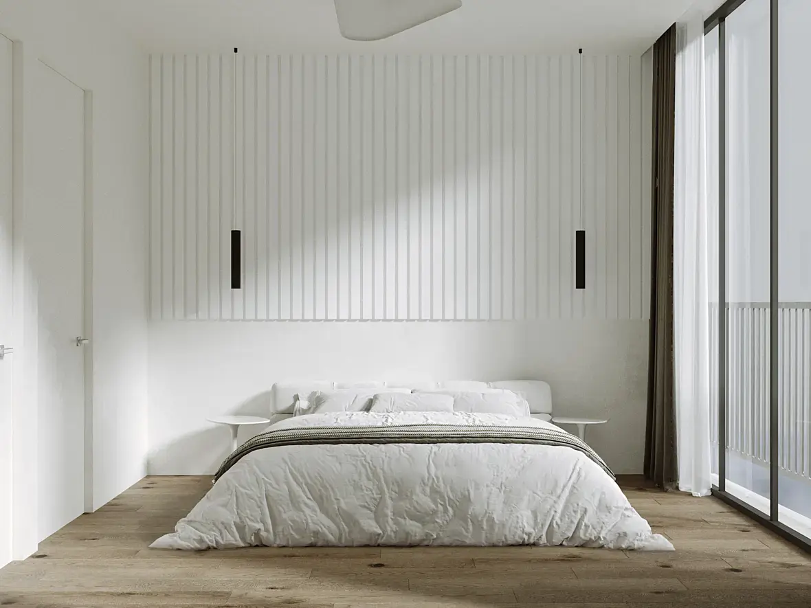

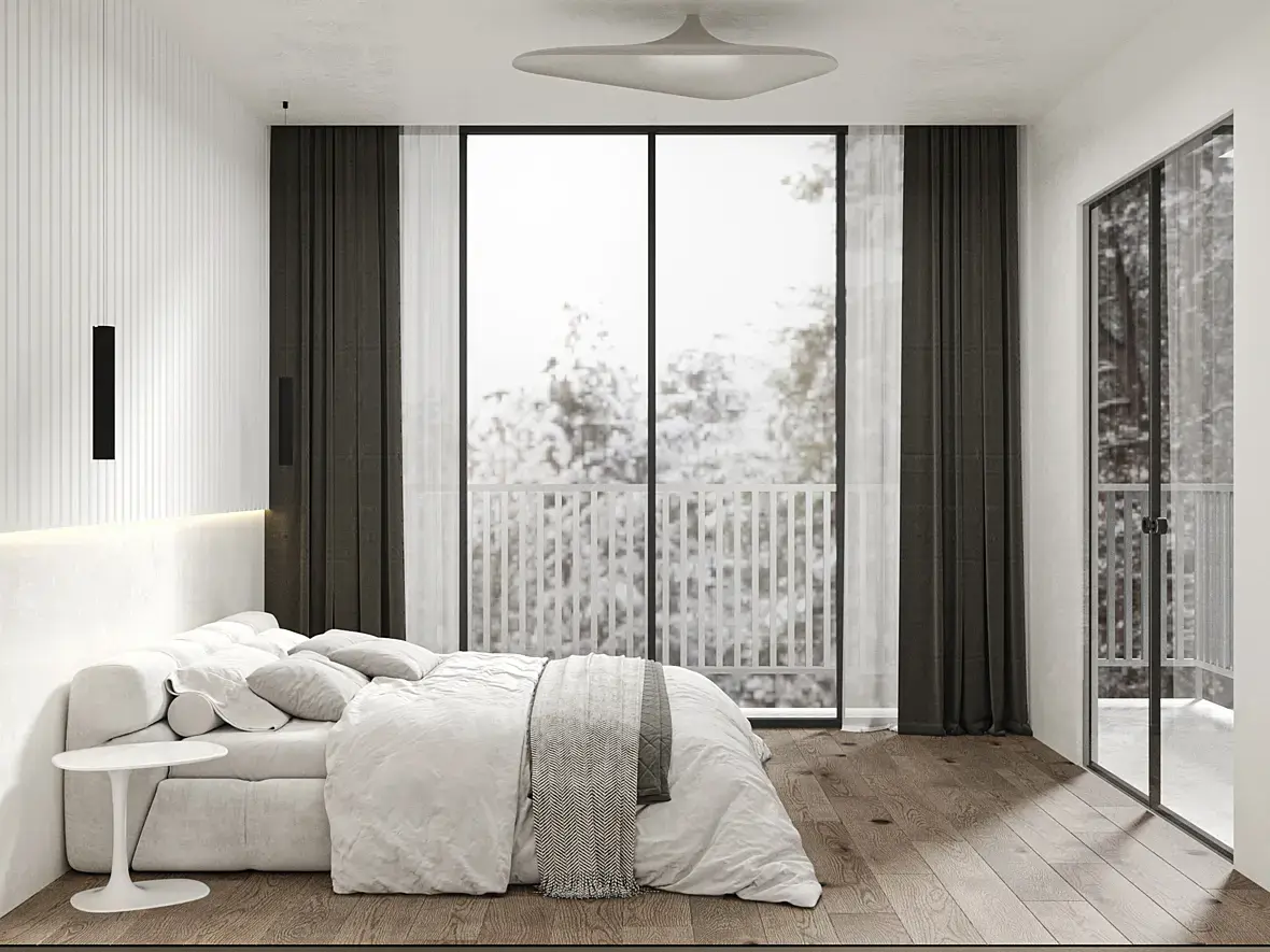

Доброго времени суток. Хотела бы услышать конструктивную критику по рендерам - освещение, материалы, композиция. Может ли, в принципе, дотянуть до уровня картинок из галереи, или слишком простая сцена?)Шумы в счет не берем, - это я знаю, что надо поправитьsmiley-smile.gif

Могу лишь ляпнуть по-дизайнерски - скучноват. Спорит сам с собой. Да, зимняя тема. Депрессон? вроде как да. но всё равно. За окном оч хорошая вставка. повторите развейте эту тему в интерьере. Сейчас, то что за окном, интереснее того что в интерьере (живописнее).
особенно это видно на боковом ракурсе. Очень жесткие вертикали. и бах мы подняли взгляд в кляксу био-инопланетянина распластавшегося на потолке. причем он полусдох. потому что уже даже не светит почти :-)
шутка. Светильник потерялся, другими словами. Похож на бледную поганку растущую вниз. (сорри за возможную резкость). Весь акцент на шторах. Зачем? Именно эти офисные дешевые шторы там так важны (поменяйте материал на типа "природного" что то типа велюр плетенка двуцвет но тоже не акцентируя шторы - шторы это фон) Добавьте сухой шарообразный декор перекликающийся с тем что за окном но чуть более активный. будет законченный смысл. Сейчас живописность и приятность мира за окном резко контрастирует с сухими жесткими линиями в интерьере. кровать с её "одеялом" не спасает так как она практически тоже потерялась. она - фон для вертикалей. А ведь этот пол лн намекает на "природную" тему - родственность и в интерьере. Но тему не развили. Этот виз можно назвать - природа лучший дизайнер чем человек :-) или Даже зимой на улице в трусах вам будет уютнее чем дома под одеялом :-)
______________________________________________________________
в интрерьере есть красивые логичные моменты бесспорно. это надо оставлять. но связать между собой два мира - пол кровать, пейзаж за окном и офисность и лаконичность. Я бы сбил жесткую вертикаль. может недоводил бы планки до потолка. но не факт. просто почеркайтесь карандашом - половите композицию... Тут есть риск нарушить лаконичность интера конечно. надо оч аккуратно. ну и светильник как то "проявить" получше. или вообще его убрать. сделать по его контуру "прорезь" в потолке.
и чисто технически - если за окном температура минус,  все замерзнут :-)  покажите встроенные в пол конвекторы - рамы стеклопакет должны быть толще.

Черный диффуз поставить хотя бы 10, сейчас он в нуле видимо. Крепление для люстры нужно. Нишу для штор либо сделать выше, либо ракурс подобрать, чтобы не было видно, что они прямо из потолка выходят. Ну или карниз добавить. На панели стеновые можно АО кинуть, чтобы интереснее смотрелось. Напольное покрытие я бы поменяла, черные пятна неприятные. И не хватает или обычного плинтуса или теневого

Можно еше рендер сетап с ао сделать стемап называется и настроить его на 40, а потом в фш, будет выглядеть лучше, на рамы окна не хватает отражений, на полу не хватает отражений в прожилках  текстуры дерева, можно ещё сделать потолочный шов шириной 10 мм, появиться красивые тени и оконтовка потолка,ну и фш с контрастом поиграться и передний фон лучше чуть чуть затемнить( чтобы картинка не была плоской)

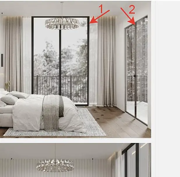

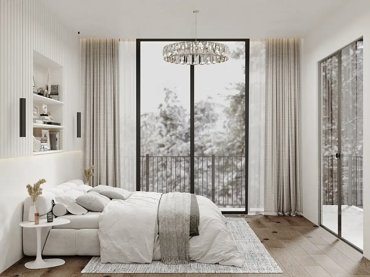

уже лучше, шторы практически норм, чуть темнее таки. смысл был  - дать более интересную текстуру ткани - двуцвет.  не делайте всё однотон беж. Так делают обычно дизайнеры кто не умеет или не хочет работать с цветом. но есть еще куча неясных моментов:
например обычно не делают разные по высоте проемы панорамного остекления и выхода на террасы. У Вас логика есть в этом - помещение небольшое и делать аквариум... не очень. но... так не делают )) может удлиннить помещение. Если там пойдет балка то это будет оправдание. И кстати толщина стен - НАРУЖНЫХ. у Вас - 10 см? Делайте 30. не ошибетесь :-) минимум кирпич 150 мм + утеплитель 150 мм. хотя еще штукатурка. то да сё. 350-400 тогда уж ))
чисто логически - Вы закрываете окно шторами а выход на террасу - нет? то есть оттуда точно не светит? :-), но согласен куча штор по кругу - некрасиво.
с люстрой - откуда такая взялась? Вы ломаете концепцию.
Я считаю лучше доработать поганку - она из одной серии с прикроватным столиком но сравните - БЕЛЫЙ столик и СЕРАЯ странная люстра. Дотянуть люстру до полной взаимосвязи со столиком. то есть сделать её белой? нет?
Цвета рам разные? Лучше может цвет №2?

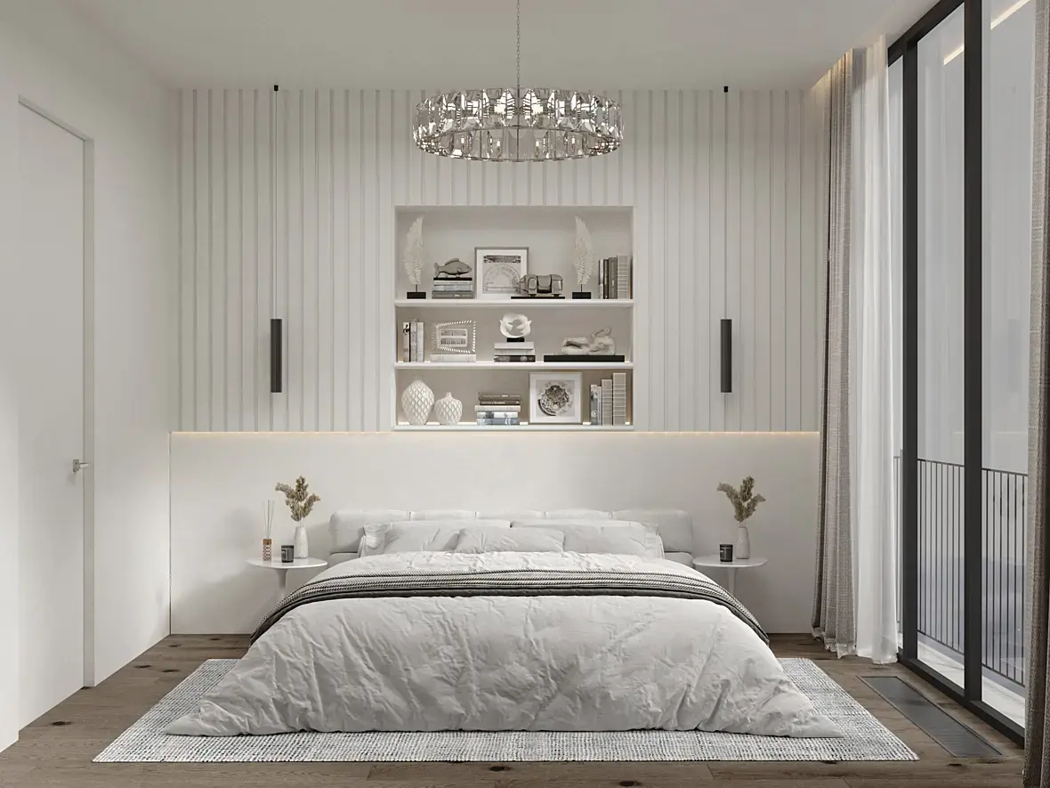

коврик неплох по текстуре (я бы даже сказал его текстура подошла бы к шторам только темнее общий тон) но...  Мне представляется что он должен быть нечто средним между одеялом и полом. не такой светлый. Это так - на вскидку. надо смотреть конеш. И еще. коврик для чего? вставать ногами. это не декор. наверное его стоит дотянуть до туалетных столиков. там человек слазит с кровати? :-) он кажется куцеватым.

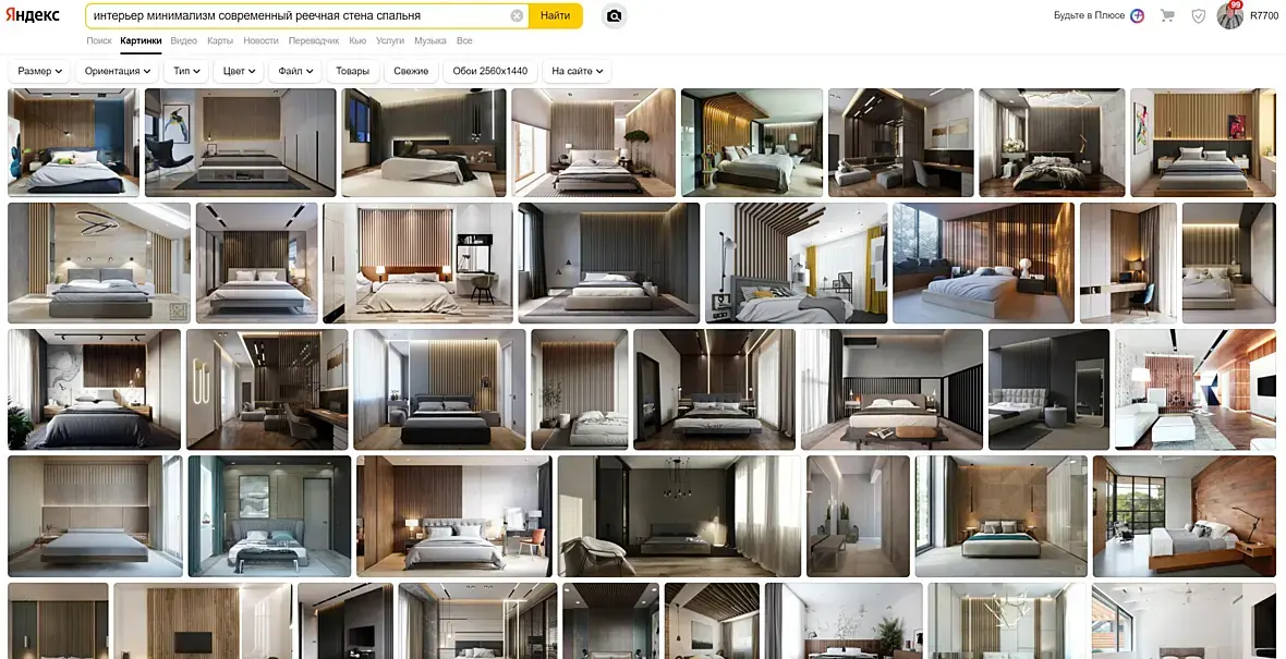

Полки композиционно встали хорошо но логически - туда будут лазить по кровати? Клининг службы - протирать пыль? :-)  По концепции опять же - сломана концепция лаконичной планочной стенки. Полками вы её просто убили. Тут я писал тонкая грань - минимализм-студийность и не переборщить с бабушкиным "уютом". Я лично не могу сходу представить как это решить. Может какие то хитрые полки сделать с матовым белым стеклом. Лучше тогда вообще не трогать стену. Либо найдите аналог - референс дизайна. Если Вы сама не дизайнер - боюсь не вытащите. Методом перебора будет 100 лет и тысяча вариаций )
Но это если вылизывать и упарываться за дизайн.
Повторюсь - в сочетании со столиками а они имеют округлую обтекаемую форму возможно будет лучше использовать шарообразные сухие декоры. (Эти неплохи, но они скажем так для галочки)
Забыли  - плинтус, розетки, выключатели, кондиционер сплит либо приточно-вытяжную вентиляцию (в виде диффузоров). smiley-angel.gifsmiley-angel.gifsmiley-angel.gif
В общем тут всегда советуют начинать с готовых дизайнов. Если хочется отработать только визуалку. smiley-friends.gifПотому что дизайн можно мучить долго :-) Смотрите далее на свой вкус. Потому что я транслирую своё видение. Возможно Вы видите в целом другую картину :-)
