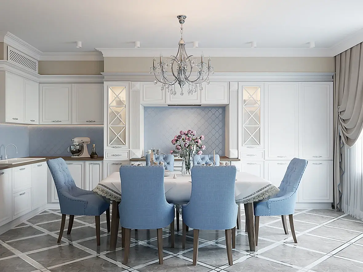

Жду конструктивной критики
И виз и диз

Почему не спрятать батареи шторами? или они столь великолепны ,что их надо на всеобщее обозрение выставить...думаю нет.
Не понравился этот зеркальный глянец на дереве.
Сейчас общее впечатление ,что это каталог мебели ,а не жилое пространство.

Вы делаете плитку процедурной картой TILES? Мой вам совет лучше выстраивайте ее геометрией. В количестве полигонов прибавите не сильно а вот в качестве и проработке швов значительно. присмотритесь к скрипту "Floor Generator" http://www.cg-source.com/floorgenerator.php им можно и на стены плитку раскидать, если предварительно стену обвести сплайном и повернуть его горизонтально.
По наполнению.
С технической стороны в помещении будет мало света в вечернее время, рекомендую помимо локального освещения (люстр) предусмотрите общий свет (точечные светильники, карданы). Учли ли вы подводку вент. трубы к вытяжке?. Если нет то возможно над кухней появится гипсокартонный короб либо нужно будет весь потолок опустить (под встраиваемые светильники все равно придется это сделать).
Как вам уже подсказали шторы лучше сделать до пола все таки. я бы сделал плинтус более высоким. Более широкую обналичку у дверей. и модель двери подберите более подходящую,чтоли, к кухне.
По материалам. Старайтесь прорабатывать мелочи. Тот же глянец на фасадах. В жизни такое лаковое покрытие все равно искажено легкими неровностями, можно накинуть совсем легкий, еле заметный, бамп с картой NOISE.
И так во всем, смотрите фото интерьеров с разным освещением и анализируйте материалы, какие блики они имеют, отражения, царапины, неровности, все это важно в битве за реалистичность. Плитка на полу должна больше отражений давать. Вообще не бойтесь добавлять отражения материалам. На самом деле отражает все, даже чисто белый лист бумаги отражает что то.
Советую посмотреть уроки Viscorbel по настройке материалов. http://viscorbel.com/shop/creating-v-ray-materials-vol123-bundle/
Это очень хороший курс, за совсем небольшую плату. 50 долларов за тот объем полезной информации это не деньги. Ну и в конце концов его можно найти в открытых источниках.
Ну и плюс если решите "зажечь" свет в комнате помните о температуре свечения разных источников света. Так например лампа накаливания имеет температуру примерно от 4000 до 2500 кельвинов. На фоне голубого свечения от окна такой свет будет выглядеть значительно натуральнее

спасибо за комментарий. плитка тут скриптом floor generator, может затирку высоко подняла, поэтому рельеф плохо просматривается.
по свету и материалам еще подумаю, буду исправлять спасибо.

На плитке просто шов широковато выглядит...может фаску слишком широкую сделали

Требуется критика по визу и дизу. Просьба быть конструктивными Делала работу для портфолио

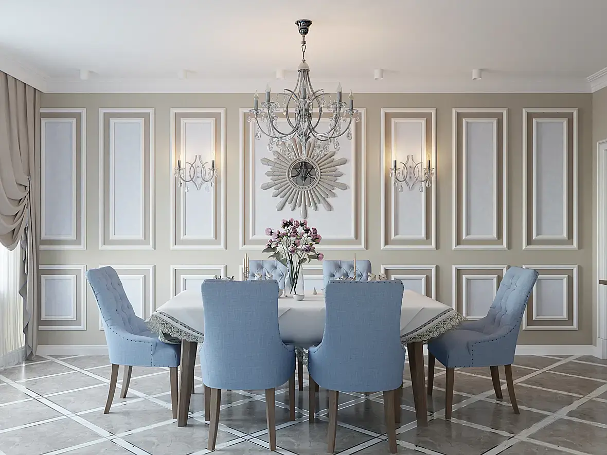

по пропорциаям беда какая-то на стене с дверями и тв. И вообще диз цельным не смотрится, все само по себе имхо
По визу обычные ошибки....маты не доделаны, плоско, за окном непонятно что

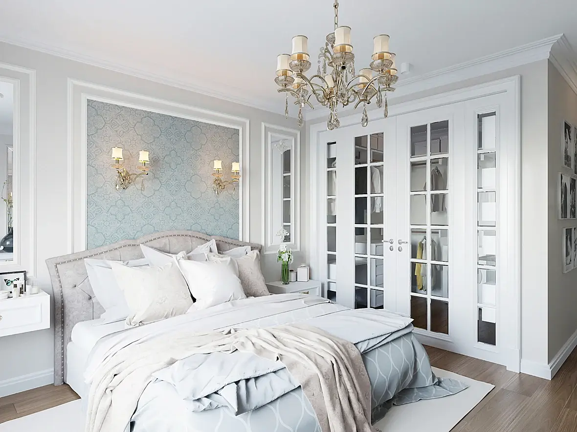

текстура белой стены никакая, простым нойзом на бампе тут нельзя ограничиваться, на полу перебамп, на ножках и заднике кресла текстура "поплыла", за окном что-то невнятное плюс такое чувство что на стекло накинута картинка с уличной мебелью, выглядит ужасно, на косяке синей двери тоже что-то с текстурой, модель одеяла тоже не камильфо, за окном ядерный взрыв, лучше отрендерить с альфой и потом в фотошопе вставить фон, с масштабом дверей беда, это домик для лилипутов? да и просвет под дверью уж слишком огромный, телек высоко задран, неудобно смотреть, лучше его оттуда убрать вообще, или убрать камин, источник света в камине у вас над огнем, а должен быть в огне.

Не приняли в галерею-  "работа нуждается в доработке". Виз и диз мои, жду обоснованной критики:)
АУ! Обьясните, пожалуйста, почему работа не дотягивает до галереи

flur, всякими мелкими ошибками, вроде стула уехавшего в стол, потянутой текстурой на шторе, несовпадением линий горизонта с окном, место крепления светильника за карнизом сомнительно, подоконник сквозь молдинг

Работа не прошла в галерею. Прошу конструктивной критики:)

в вип отправила из за спальни, ковер беда, ну ткань семь на восемь одеяла плохо получились. в целом чистенько без претензий, но и без особых эмоций(имхо)
У вас голубоватый безжизненный свет. не думаю что это признак нежности, хочется слегка живости добавить картинке. Простите я совсем чуть подкрутила в шопе вашу картинку.
