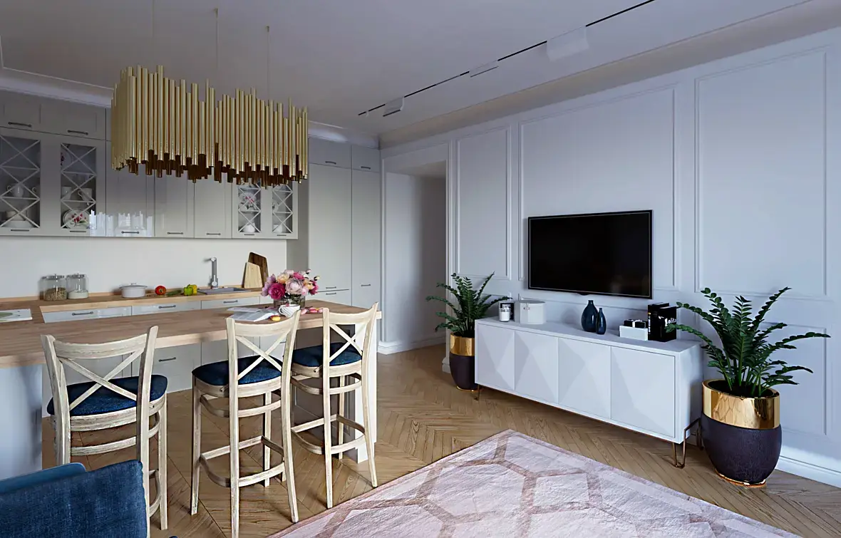

"Работа нуждается в доработке" сказали мне и послали на этот форум)
На сайте c 20.12.2015
Сообщений: 16
Свет классный! но можно яркие участки сделать чуть более "яркими"Первое, что бросилось в глаза  - одинаковая текстура у стульев; слишком широкий угол камеры, что дает искажение перспективі (обратите внимание на горшок с замиокулькасом); под средним стулом и справа снизу от замиокулькаса сильные шумы.На столешке дерево "пластмассовое". И, возможно, стоит зажечь люстру и лампы!Если по дизайну - обрамление прохода в коридор делают не так  или вообще не делают. Всегда проемы дверные, оконные обрамляется по контуру. "Врезаться" в  плинтус сверху  оно тоже не может. Если и делают без специальной "подставочки" - то плинтус врезается в обрамление, не наоборот. Но при стыковке можете получить массу проблем.

Виз в целом неплохой, но очень выбивается кухня. Во первых темно, во вторых сам цвет гарнитура ни рыба ни мясо... лучше сделать его или очень светлым +/- в цвет стен или наоборот очень контрастным. И добавить света самое главное, над стойкой и в зоне кухни. Сейчас зал пересвечен, а за столом наоборот полумрак, нужно найти золотую середину.

включите люстру над островом и добавьте подсветку рабочей поверхности. Возможно, добавить подсветку в витринах.

что то плинтусами не то, как  будто нормали вывернуты и форма по моему громадная  особенно на полу. С цветом что-то не то почему стена темнее плинтуса. ну и цвет кухни серый? стены белые, а кухня серая? При том что стенка на кухне темнее чем стена справа которая должна быть меньше освещена- темнее если это одинаковый цвет.
Горшок тоже громадный, как то не смотрится.
Розетки  где? пульт от тв?
коврик будет мешать стулья двигать
Подсветку включите будет интереснее

Доброго времени суток! Подскажите, пожалуйста, что можно доработать? Хочу разок в галерейку попасть)) в честь високосного года)))

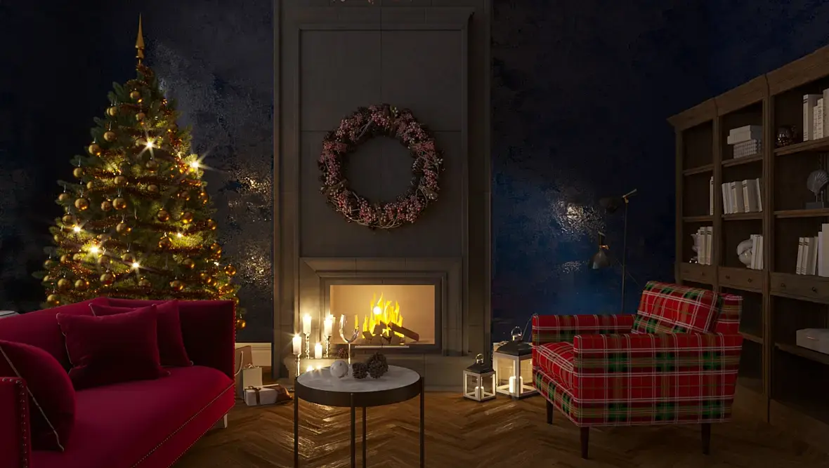

Мне нравятся гамма и атмосфера. Проблема с композицией - старайтесь поставить камеру так, чтобы было поменьше обрезанных предметов, не перегружайте массивными объектами, попробуйте квадратный кадр. Справа обрубленный стеллаж - сделайте повыше и наполнение поинтересней. Или вообще убрать и поставить в тот угол елку с подарками, сделав акцент на нее. И кресло тоже убрать) Кусочек люстры торчит не в тему. Декор на столике тоже не очень.. Почему один бокал? Хотя под елкой гора подарков) Хотелось бы, чтоб картинка несла некую историю, а не вопросы - что это и зачем оно здесь. Хотя это все субъективно. Но все-равно будьте внимательней к деталям)
Огонь страшный, сфера в камине. Глосси на полу и стене поменьше. Мне кажется текстура дерева на камине местами не в том направлении лежит.
