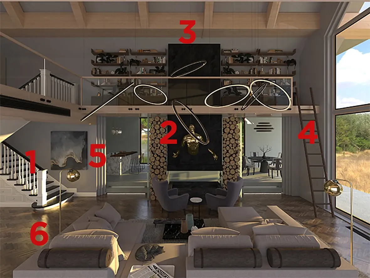

Мой первый интерьер в максе + вирей. Старалась, но половина материалов не получились как задумывалось.
ПыСы кошка была добавлена в последний момент перед тестовым рендером и не особо я ей занималась.
На сайте c 11.12.2009
Сообщений: 853
Для первого раза неплохо.
ЗЫ Трупик кошки еле нашел)))

А что можно было бы улучшить?

по моему мнению, если по поводу самого виза, не трогая дизайн:
я бы приглушила бэк за окном, "включила" бы свет в люстрах, а то в помещении темновато,
можно еще зажечь огонь в камине и камеру пониже опустить или вообще выше поднять на уровень второго этажа. для расположения камеры лучше посмотреть референсы пор типу этого https://ru.pinterest.com/pin/540220917784190241/
Картинко маловата для детального исследования. Но на этой вижу, что теней ГИшных не хватает жирности. Материалы можно пилить еще. Свет по сути не плох, но не хватает именно перепадов в тенях, для такого вечернего освещения немного однороден по плотности. Но при этом есть пережоги на белой лестнице.
По сути свет и тени можно в фотошопе дотянуть. Но можно и настройками рендера. Тут кто на что учился.

Цитата irinakoen:
комп у меня не самый мощнецкий- буду в шопе тени делать
Это плохая затея)
На сайте c 25.04.2014
Сообщений: 50
По поводу материалов очень сложно что-либо сказать - очень низкое разрешение. Сама по себе картинка в некоторых местах темновата. Например из-за слишком темного освещения практически теряется форма стульев.
Пару слов по поводу дизайна:
1. Кажется немного неуместной лестница. Резная лестница не сочетается со вторым уровнем который выполнен в более простой форме и при помощи современных материалов.
2. У камина есть несколько проблем.
Технические моменты:
- За очагом должна быть огнеупорная поверхность. Судя по всему сейчас стена просто покрашена как и остальные.
- Поленницы по бокам у основания должны иметь износостойкую поверхность - в противном случае паркет очень быстро испортиться. Предполагаю что это обычный камин - если да то перед ним должен быть отступ из огнеупорной поверхности.
Визуальные:
- Статую которая пытается выбраться из камина, сейчас очень сильно спорит с группой светильников. Фигура теряется на их фоне. Я бы отказался от такого спорного решения в пользу светильников. К тому же такие статуи были интересны в далеком 2005 году. Лучше выделите каменную часть при помощи красивого натурального черного камня с прожилками. Будет смотреться благородней и лаконичней.
3. Такой камин я бы не стал разжигать, так как дымоход заканчивается в доме. Хотя можно предположить что этот камин работает на биотопливе. Но это не точно.
4. Такие лестницы делают в помещениях в которых не хватает места для нормальной. У нас в наличии просторный дом, а не лофт из 45 квадратов, где нужно уместить все на свете. Стоит и говорить что она выглядит очень опасной?) Решение кажется надуманным.
5. Картина смотрится очень зажатой. Если ее убрать со стены - интерьер не потеряет своей привлекательности - а даже наоборот, появится воздух. К тому же с такого расстояния картину даже не рассмотреть
6. Может быть вообще стоит отказаться от паркета и остановить свой выбор в пользу натурального камня? Можно что-то присмотреть у arch-skin. Так мы не будем дробить пространство при помощи паркета. Так же концептуально помещение будет смотреть более целостным: камин отделанный камнем, стекло, лаконичные формы мебели. Получится хороший интерьер.

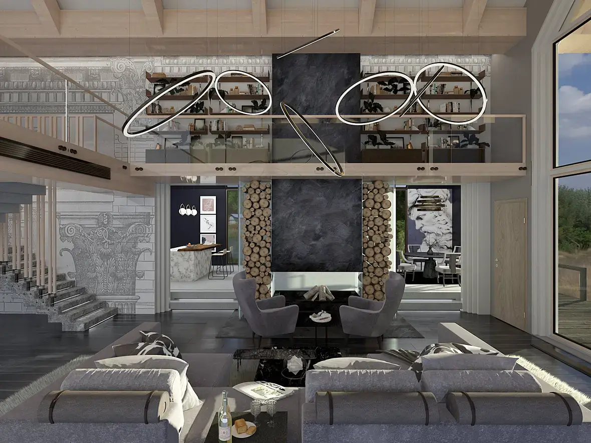

Какие мысли по поводу финальной картинки?
Рендер шел почти 7 часов... Опробовала наконец Dell 7520 Work Station Laptop smiley-biggrin.gif для ноута кажется неплохой результат?
На сайте c 23.07.2010
Сообщений: 263
яркое солнце и темный бэк за окном это несоответствие..
у вас бэк исключен из солнца?
забудьте про феникс, огонь вставите в фотошопе.
чтото не то с материалом дивана, а он на переднем плане, возможно еще из-за солнца пока так.

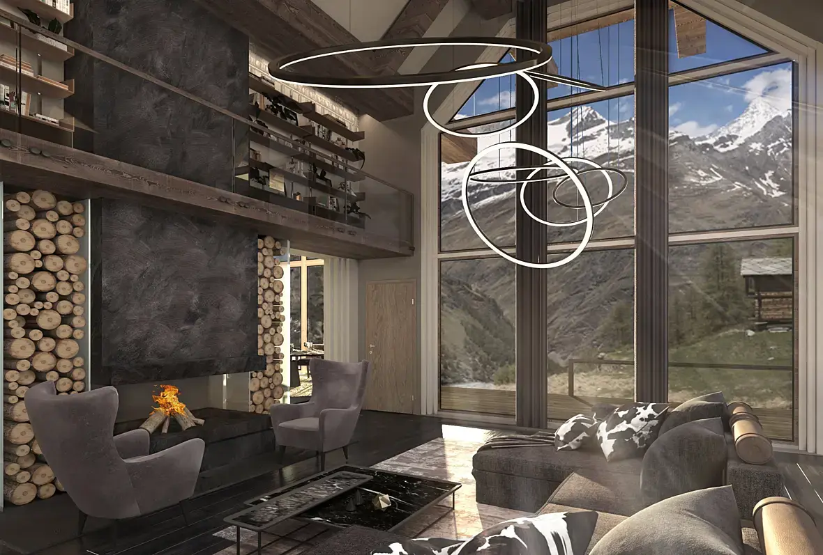

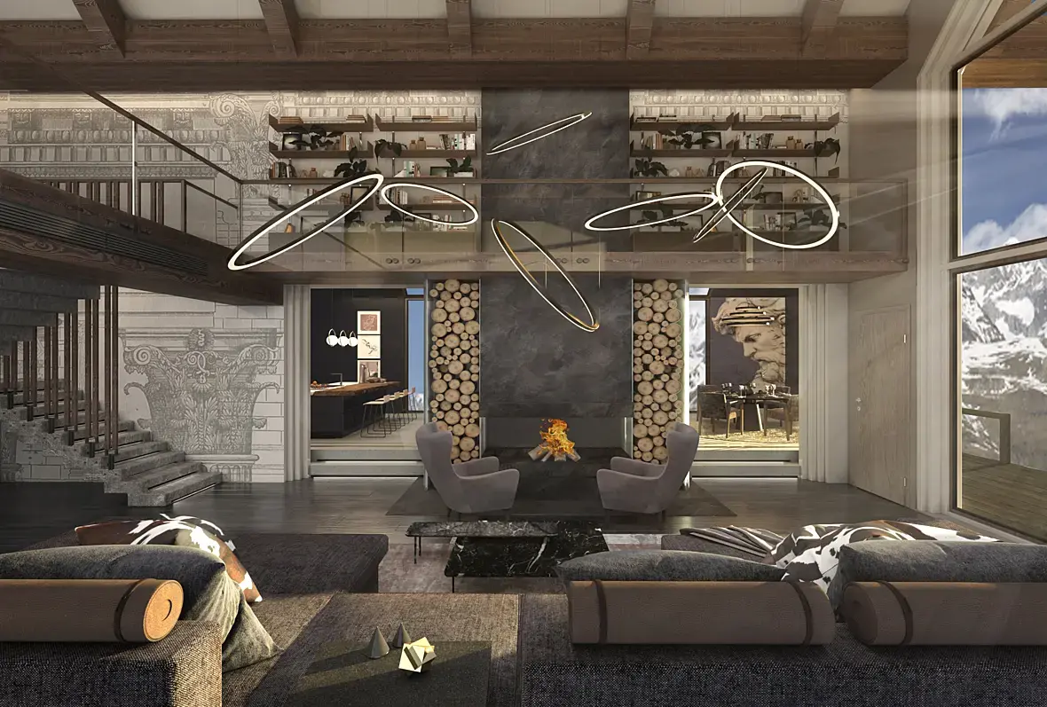

Ну что, не прошло и года как я завершила проект( дедлайн был до нового года, осталась спальня и ванная, в идеале прихожая.... гы)
Вот 4 сцены
Могу ли набраться смелости и подать на публикацию в галерею? Как думаете?smiley-crazy.gif
