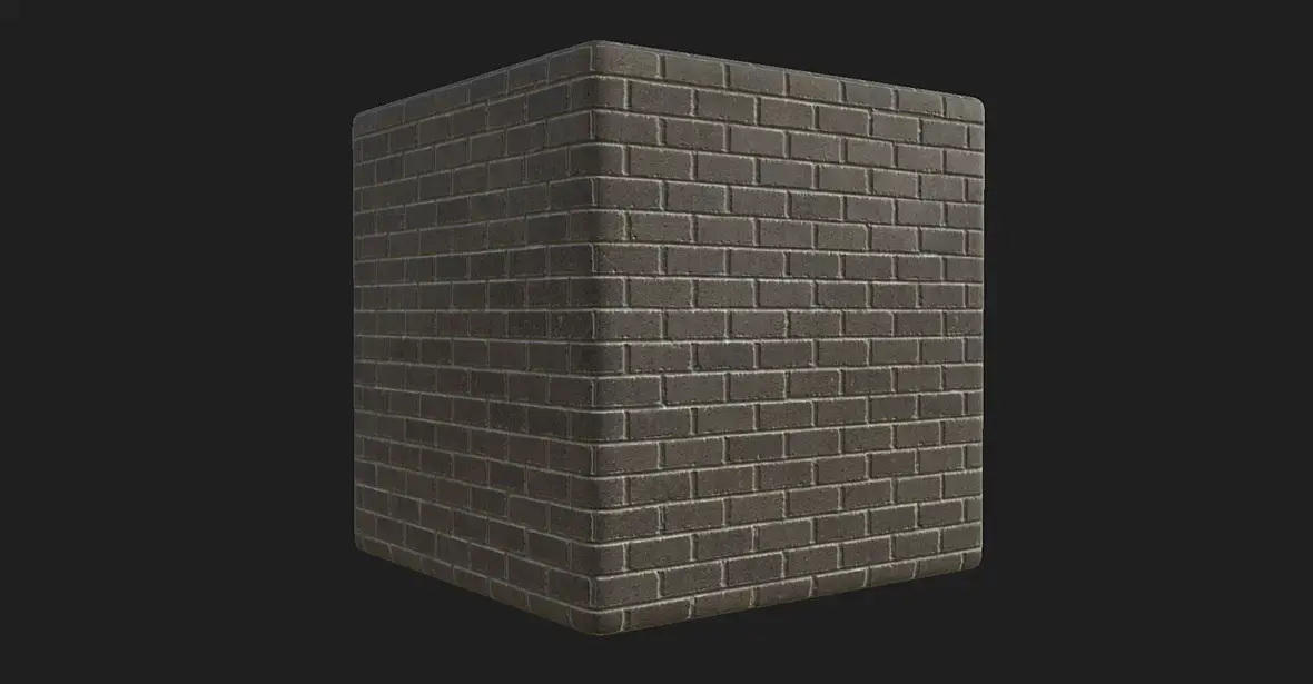

Перемоделен 1 тип дома, несколько типов окон,дверей , входная группа и каждой модели сделан анврап для запекания лайтмапы.

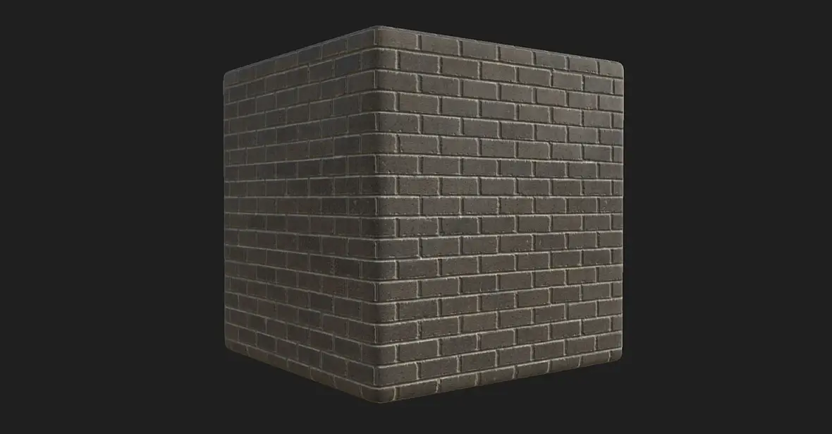

В SD(substance designer) сделал основные тектстуры кирпича.
Можно скачать по ссылке https://cloud.mail.ru/public/H1fC/ePc9huT8h
Превью
Ну и на данном этапе пока сильно сыро...но не надо отчаиваться...

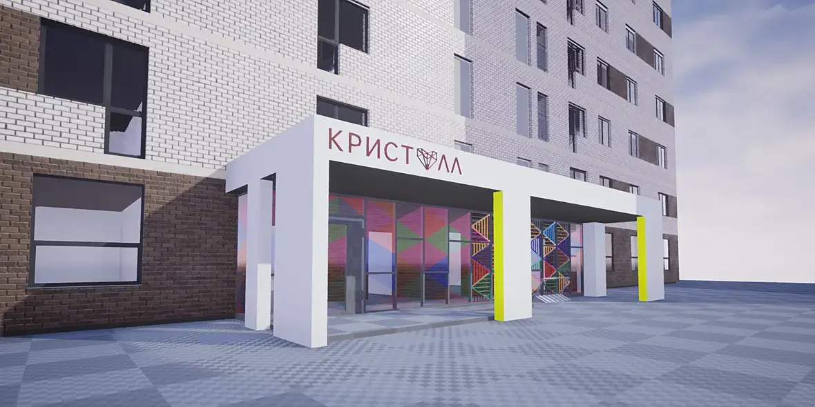

Вот отрезок первого ролика по этому же ЖК сделанный в игровом движке.(можно походить по комплексу, как в игре...)
https://youtu.be/Y70CsvYdVbY
Весь ролик залью чуть позже.
На данном этапе уже есть весь ЖК в движке ue4(как-то забыл упомянуть в первом посте)...НО...не устраивает..почти все...
Свет динамика (т.е не запечённый, не просчитаный..т.е так себе свет), страшненькие максовые люди, анмация никакая, материалы простые...в общем работы много...
Это был первый блинчик, изучал на нем ue4...В общем процесс переработки запущен.

justdex
В ролике парень прикладывает к уху ладонь без телефона.
Ну и название КРИСТАЛЛ так и не смог правильно прочесть.
Ну и Орион летает в тумане.
