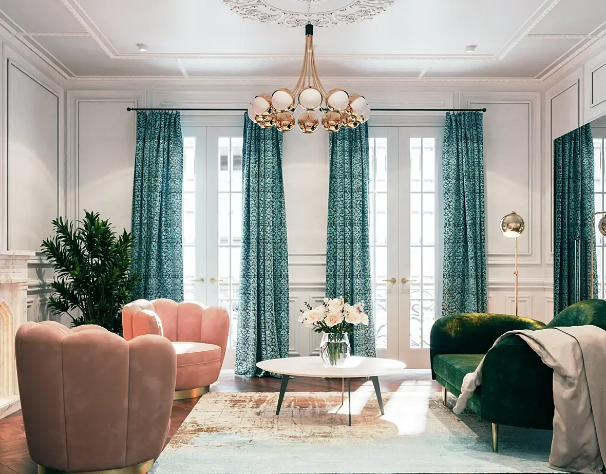

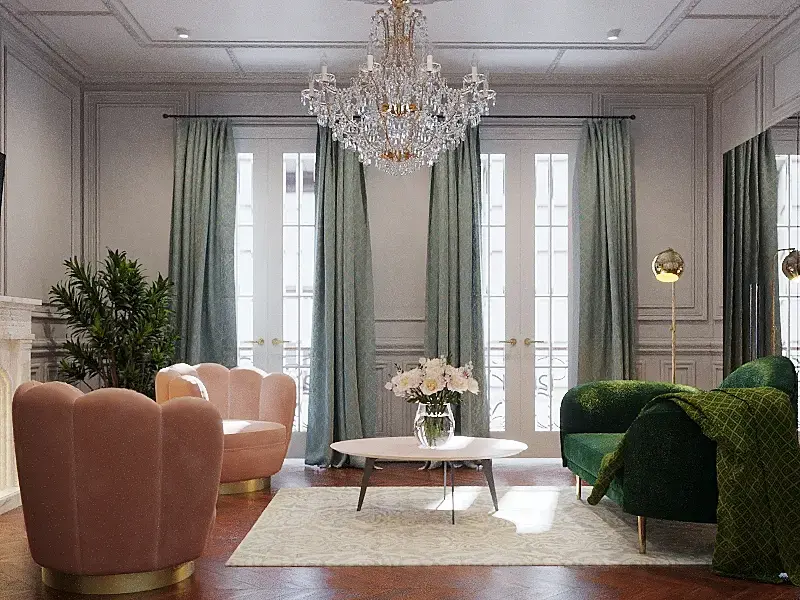

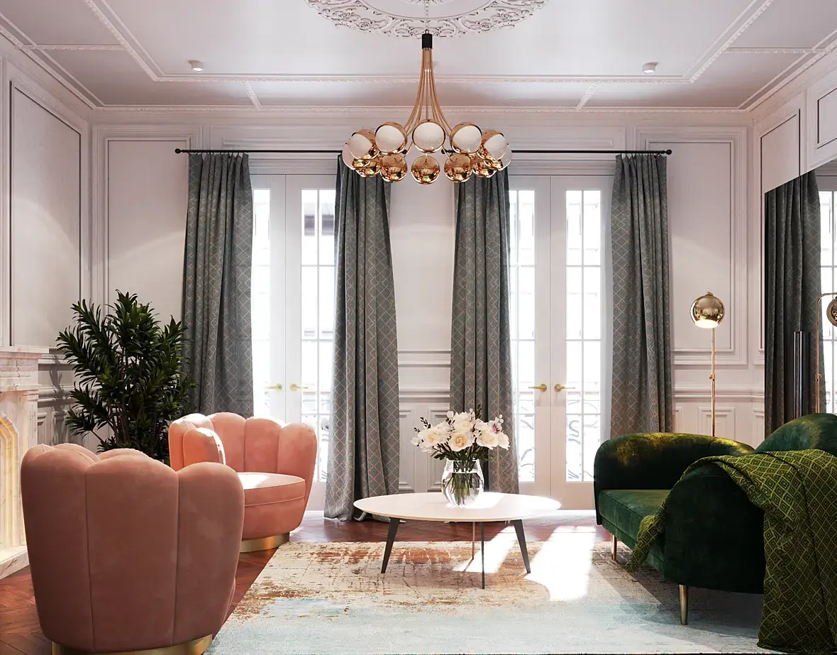

подскажите пожалуйста на что обратить внимание, может кто посоветует какие уроки посмотреть по доработке
спасибо за ответы
На сайте c 13.08.2017
Сообщений: 198
тайл на шторах, летающий ковер, темновато в комнате, плоский камин, зелень слева торчит(мешает), зажатый ракурс какой-то, все напихано, нехватает воздуха, стремное растение в углу, замените на более реалистичное
На сайте c 18.09.2015
Сообщений: 14
Спасибо за совет поправлю

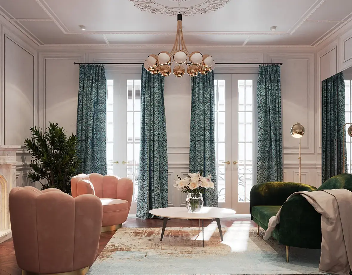

Вот так вот поменял )))

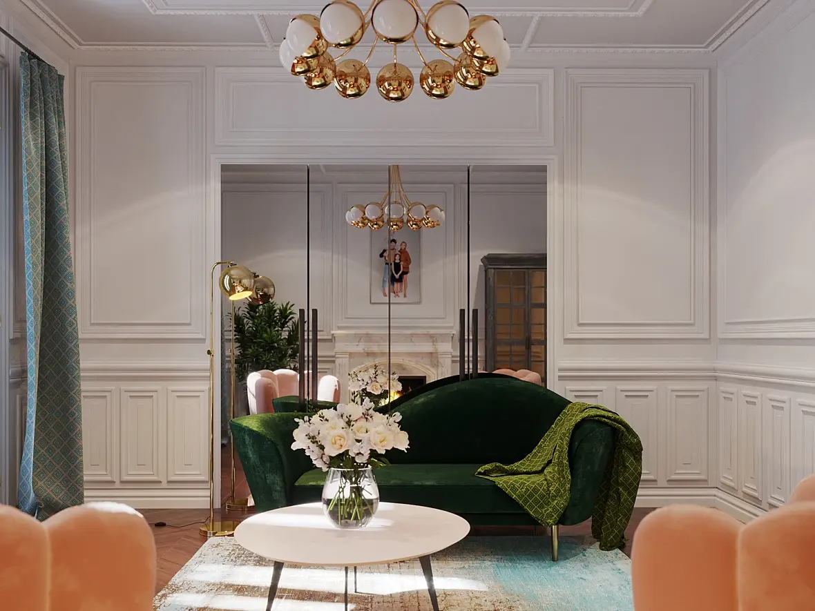

На сайте c 20.08.2018
Сообщений: 546
Контраст плюс, яркость плюс, Red в Levels на минус, Clarity плюс, минус Highlights
Занавески стремные.
На сайте c 08.04.2009
Сообщений: 181
Челябинск

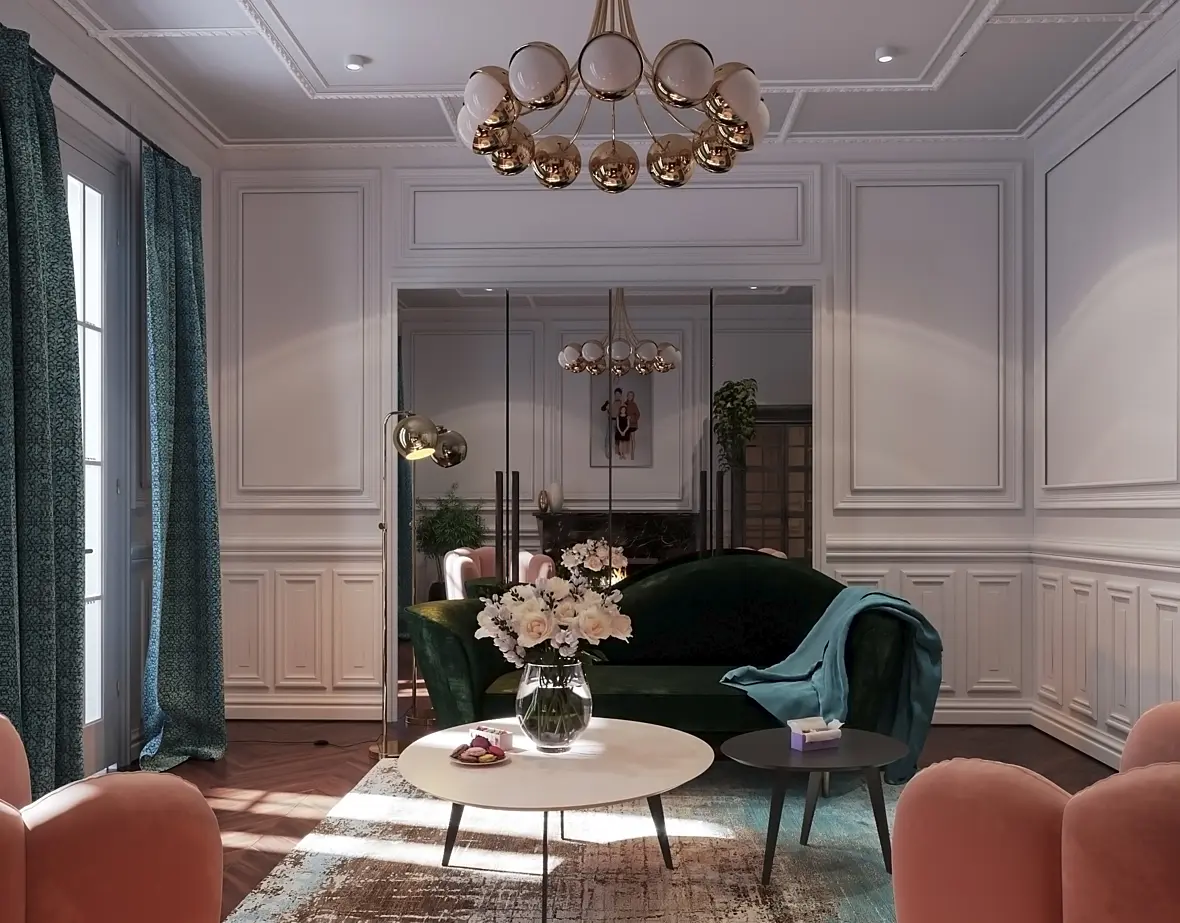

по мне самый первый вариант по освещению лучше был, мне кажется его допиливать лучше

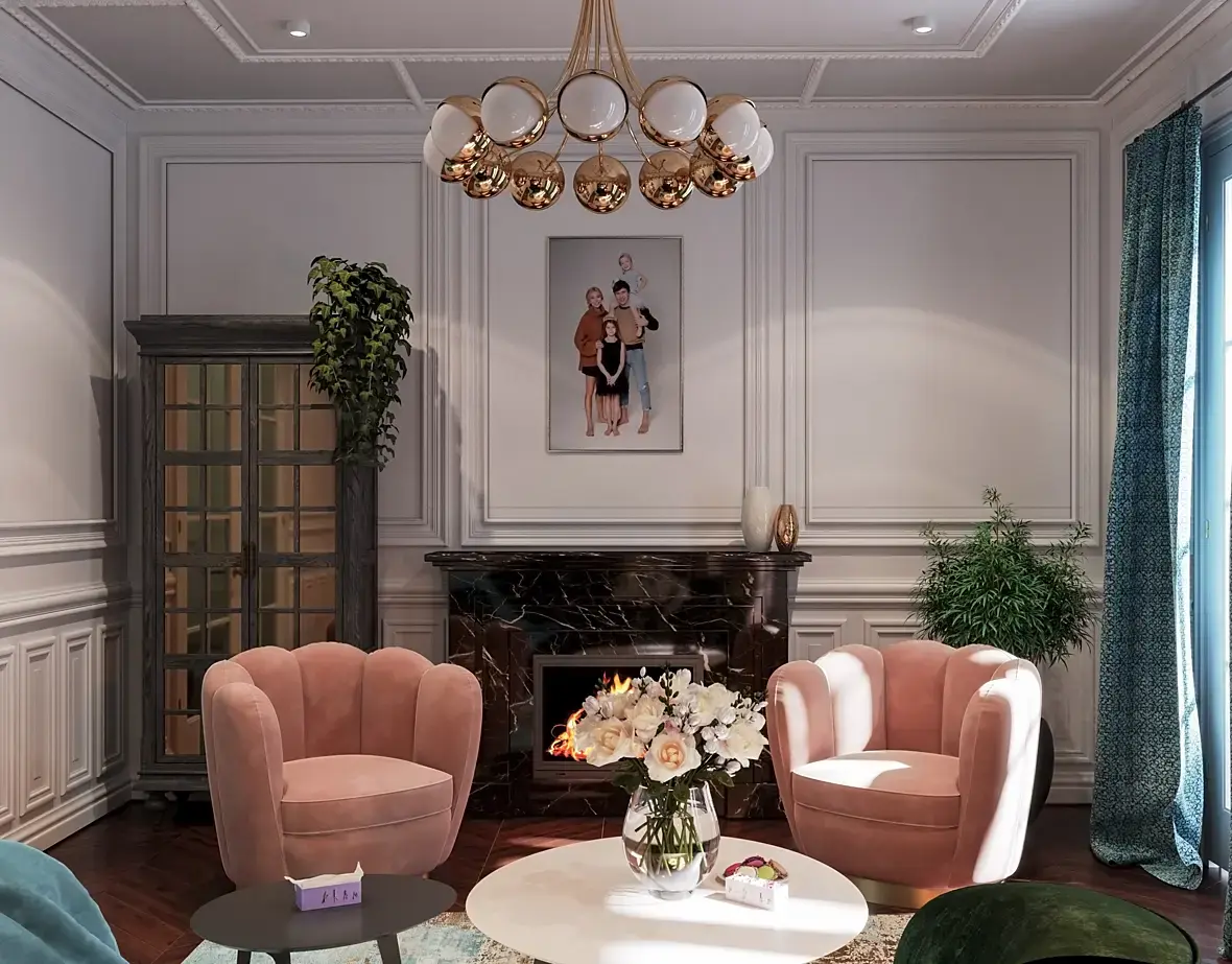

Сообщений: 14

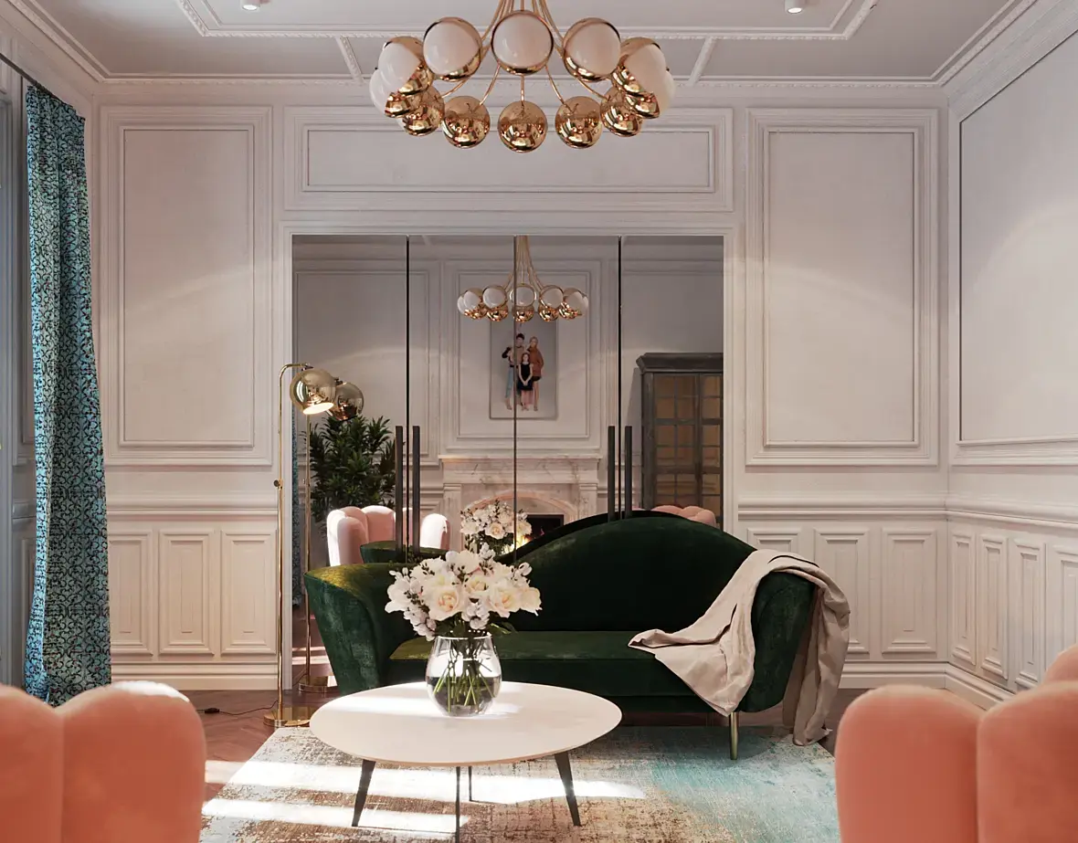

Вот так вот получилось, контрастности добавил и осветлил
Сообщений: 546
У тебя пол и кресла слишком много лишнего красного отдают на все вокруг. Либо CoronaRaySwitchMtl используй для них, либо в фотошопе красного уменьшай. У тебя белые стены и потолок - красные.
а хорошо понял, спасибо

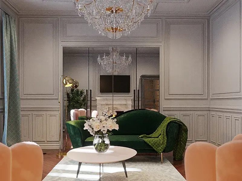

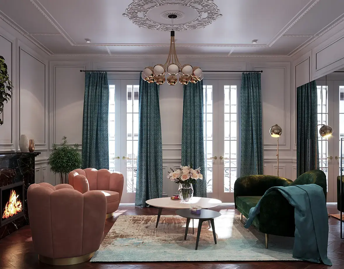

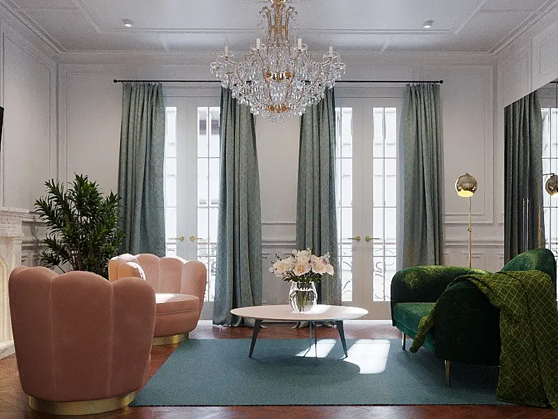

Вот так поправил ))), посмотрите еще друзья что можно поправить )))

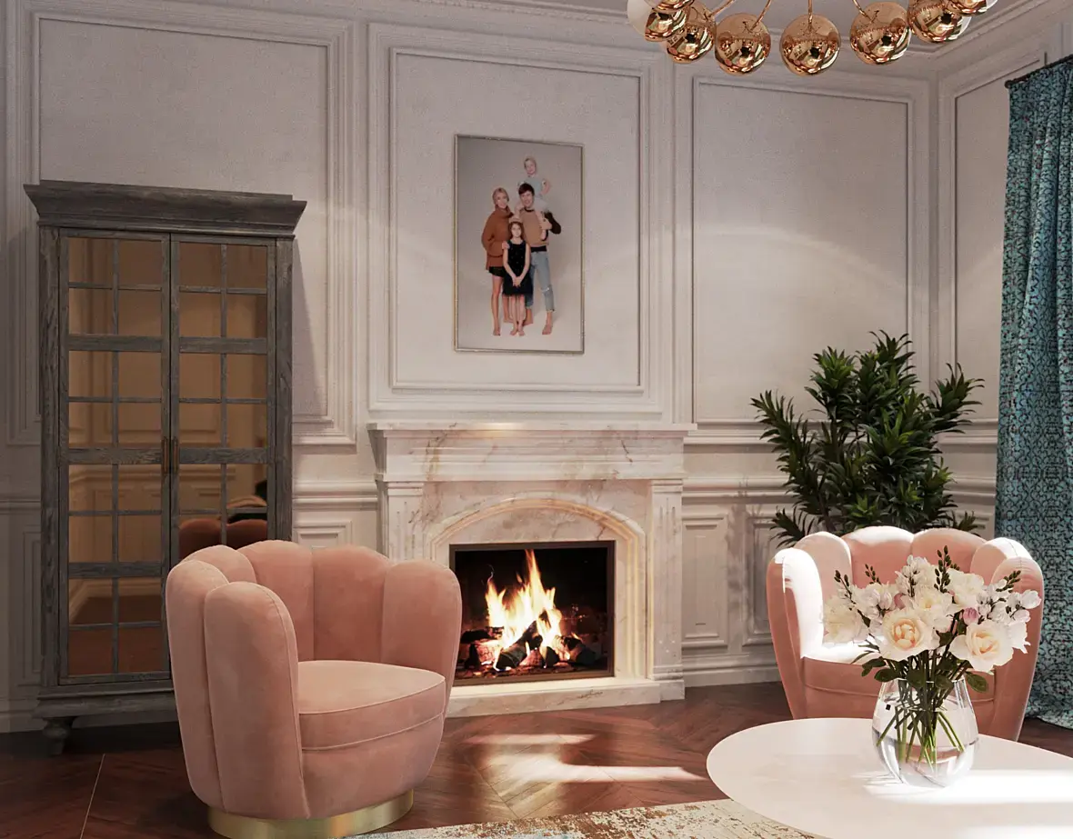

вот так вот получилось, посмотрите пожалуйста

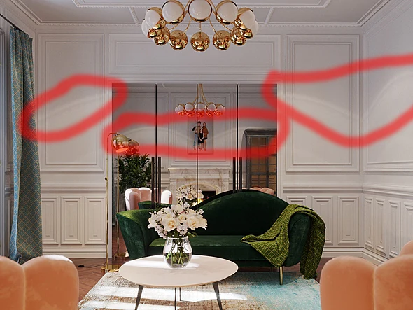

Сообщений: 1661
зеленый диван "провалился" в черноё, и растения тоже в черном
уберите тени с источников света, они "Ломают" стиль
По мне не хватает сочности и гаммы. Я бы повесил другую люстру, что-то из роскошного хрусталя или наоброт из лофта что-то дерзкое, но не эти совковые люстры.
где ТВ?
Ковер замените на однотонный

не понял а как убрать тени с источников света ?
Сообщений: 1661
Цитата jonny27:
где ТВ?
вот эти:

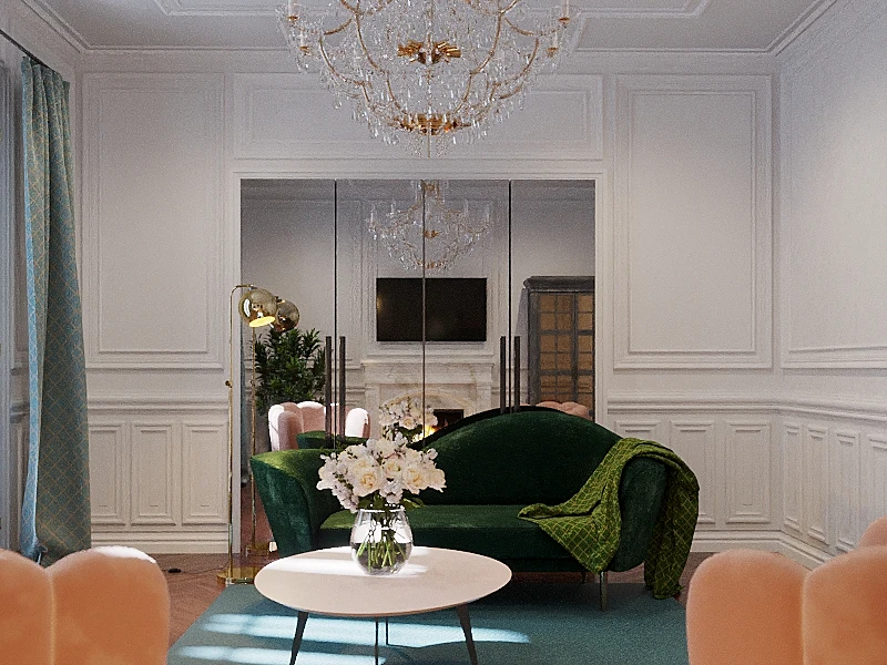

Вот поменял, посмотрите пожалуйста, качество картинки низкое, на ковре не много есть текстура
Сообщений: 1661
Мне нравится.
Диван только в непробудной темноте остался.
ковер делайте белым, а то у вас винегрет из разных цветов

На сайте c 25.07.2019
Сообщений: 176

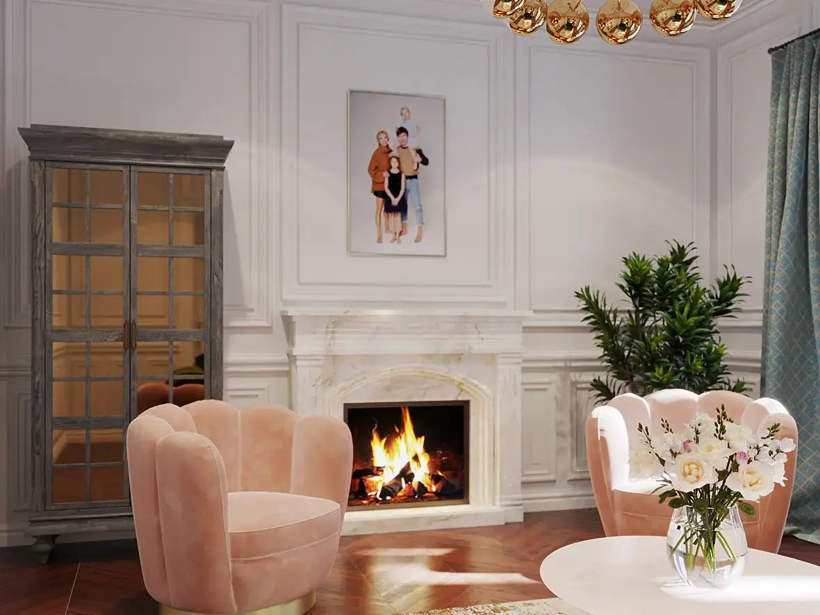

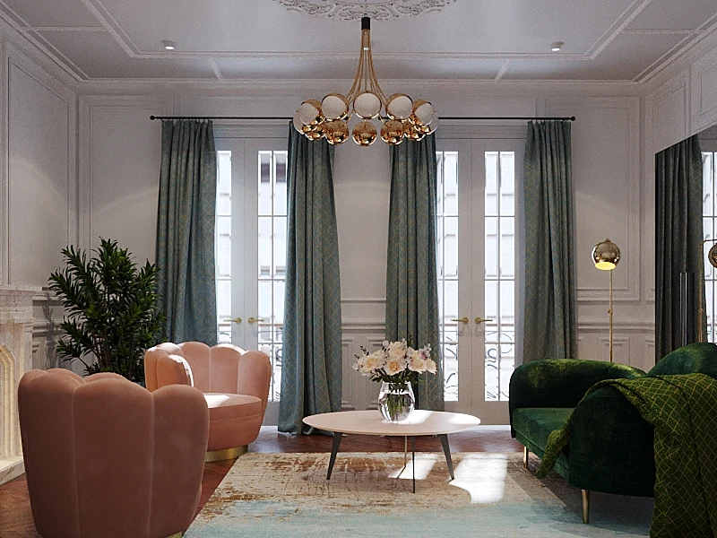

альбедо на креслах проверил? мне кажется там 1.0
Сообщений: 14
Ну я проверяю при рендере Альбедо это не то да ))) при  рендере нет красных элементов

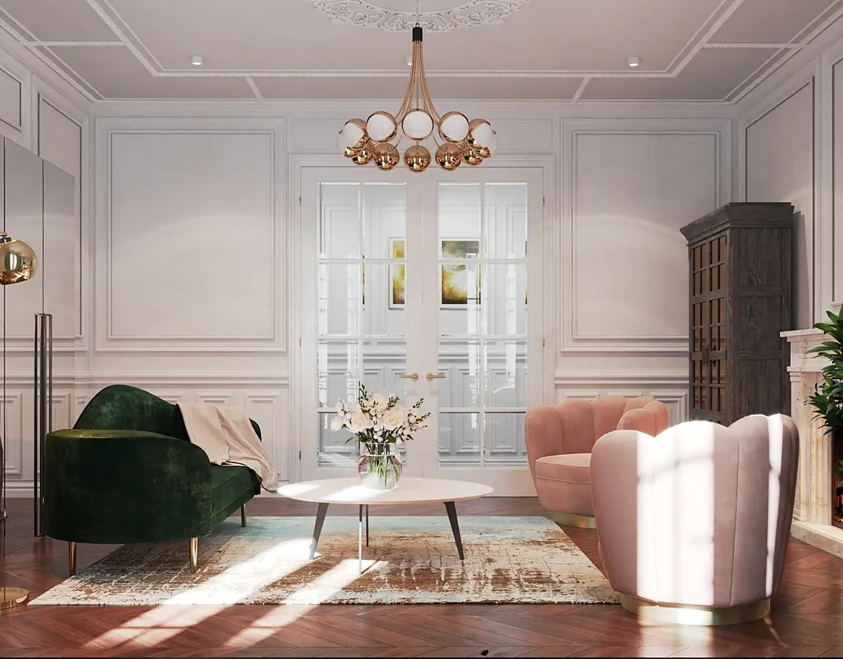

Вот посмотрите вот такой ковер с узором светлый )))
Сообщений: 176
ты не при рендере проверяй,а в материале. cделай 0.7-0.8
Сообщений: 5675
Kalevan
О, советы профи подъехали /сарказм/
Сообщений: 14
а так на всех материалах желательно делать ?
Сообщений: 5675
Kalevan
дурацких советов не слушайте. Начиная с того что никакое это не "альбедо" а банальный множитель диффузного цвета. И если нужно понизить яркость карты в диффузе это делается не через множитель а через свиток или отдельную ноду Output. включаем там редактирование кривой, верхнюю точку (светлые области) вниз сдвигаем и саму кривую чуть вверх выгибаем, чтобы вернуть насыщенность темным областям.Но вообще интересно было бы увидеть материал плюша на креслах,  что-то сним прям совсем не то. Выглядят скорее поролоновыми.
