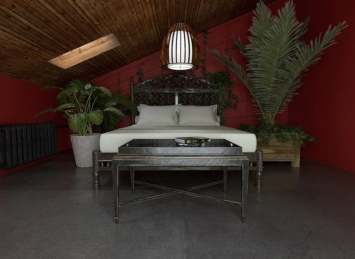

- окно не логично как-то заканчивается/начинается. дерево входит в рамку..
- дерево на потолке слишком неестественное, сделайте что нибудь ближе к тому что справа с пальмой
- зелень не естественная
- на полу какая то непонятная линия поперек. (хотя хз может и пол такой) но как то странно выглядит тоже
- горшок с цветком слева слишком сильный бамп
- батарея детская и материал не тот
- свет с окна слишком переженный
- с окна можно "опустить" volum light думаю тут он как раз в тему будет
- земля справа в горшке с пальмой неестественная
- белье на кровате переженное
- красный немного приглушить может быть....

Ну начнем с того, что нужно выставить камеру хорошо в правильном выгодном и красивом ракурсе) это как минимум 30 процентов удачной подачи!! посмотрите сайты с фото интерьеров!
Материалы неплохие, чуть доработать потолок! освещение, если рендерите в короне, лучше попробовать настроить без короновского солнца) тупо через hdri, тогда мне кажется, получится атмосфернее! идея с плющом понравилась, а вот пальмы в кадках нет)) может быть оставить одну пальму справа, попышнее, а все остальное попробовать плющом??)) ну и лампа на потолке ... кровать и плющ все такое этническое интересное и тут хрясь...и люстра а-ля лофт)))поищите другую для завершенности картинки

Разверните кровать на 90 градусов к окну. Поработайте над матами тканей. Свет вообще никуда не годится. Посмотрите уроки по освещению. Люстры в таком помещении да еще над кроватью в пекло.

У вас слишком яркий свет из окон. Вы хотите все детали интерьера осветить только этим источником? Так не получится. Так и в реале не бывает.

Мансардные окна смоделированы не правильно. Пирог крыши ок- 340 мм. Оконный блок соответственно больше- рама окна на см 7 выше крыши. Верхняя часть проёма- перпендикулярна крыше, нижняя вертикально.

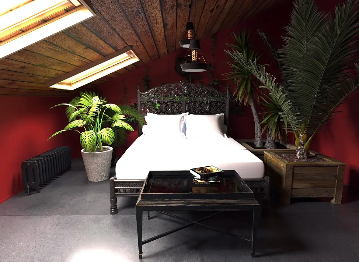

Немного изменила свет и маты. HDRI, короналайт в люстре и напротив кровати.
Подправила материалы потолка и ткани на кровати.

А так ли нужна люстра над кроватью? причём так низко.
