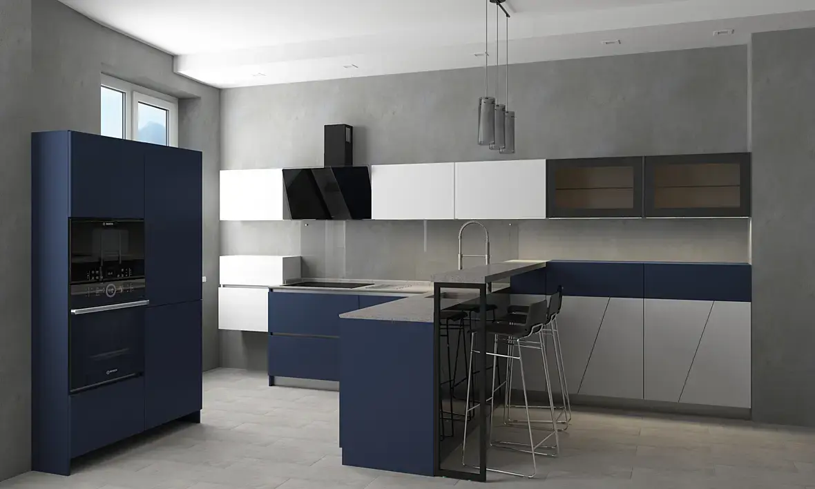

Занимаюсь дизайном и разработкой корпусной мебели.
Есть у меня проект, который не подошел клиентам, но тем не менее не отпускает меня. Решила сделать визушку.
Подскажите, что доработать, что бы не стыдно было показать, может быть даже в галерее.
Цоколь пропал, но остался не забыт, при последующей переделке добавлю.
Материал фасадов МДФ матовый.
Все на столько плохо?..

Даже матовый фасад будет хоть немного отражать, когда смотришь вскользь, а у вас он вообще наглухо ничего не отражает, да и полу не мешало дать отражения.

Какая глубина у шкафа для встраиваемой техники? Судя по рендеры она меньше, чем установочная глубина духовки. Да и техника далеко от рабочей зоны. Юзабилити шкафов справа тоже под вопросом, для хранения кухонной посуды типа кастрюль и тд очень далеко от рабочей поверхности, верхняя синяя часть вообще не предназначена для использования. Фасад мдф слева от плиты будет постоянно грязным и быстро придет в негодность. Верхний ящик над мойкой так же неудобен, соответственно посуду для сушки складывать в него не вариант, а значит для нее нет места. Видимо не зря проект не подошёл клиентам, функциональность этой кухни под большим вопросом.

Понимаю клиента. Все серо и уныло.

Truan,
Клиенты заказали именно эту кухню в другом салоне, за меньшие деньги.
Какая глубина у шкафа для встраиваемой техники? - 600мм с фасадами. модули частично спрятались в нишку. Там стена с несколькими поворотами, потому кажется как будто что-то не то с размерами.
разводка электрики была под именно такое расположение, так что в данном случае перемещение духовки, микроволновки и холодильника не рассматривались.
Юзабилити шкафов справа тоже под вопросом - зона хранения не кухонных прибамбасов (каких не признались.
Спасибо за критику, учту на будущее!
Mu$limu$,
Хотела спорить на счет матового фасада, но вот сижу смотрю на кухню в салоне и она таки отражает.
Спасибо!

Чувствуется неуют, если есть такое слово. Кухня похожа на рабочую кухню в кафе или столовой, но не на домашнюю. Тёмные фасады плюс шкафы, загородившие окно - это очень давит. Вообще против фасадов тёмных оттенков ничего не имею, но здесь как то уж совсем угрюмо.
