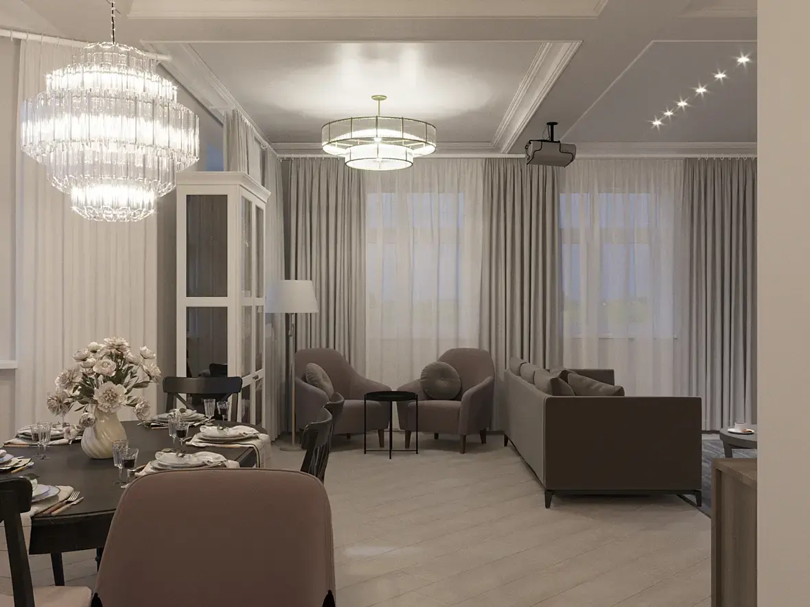

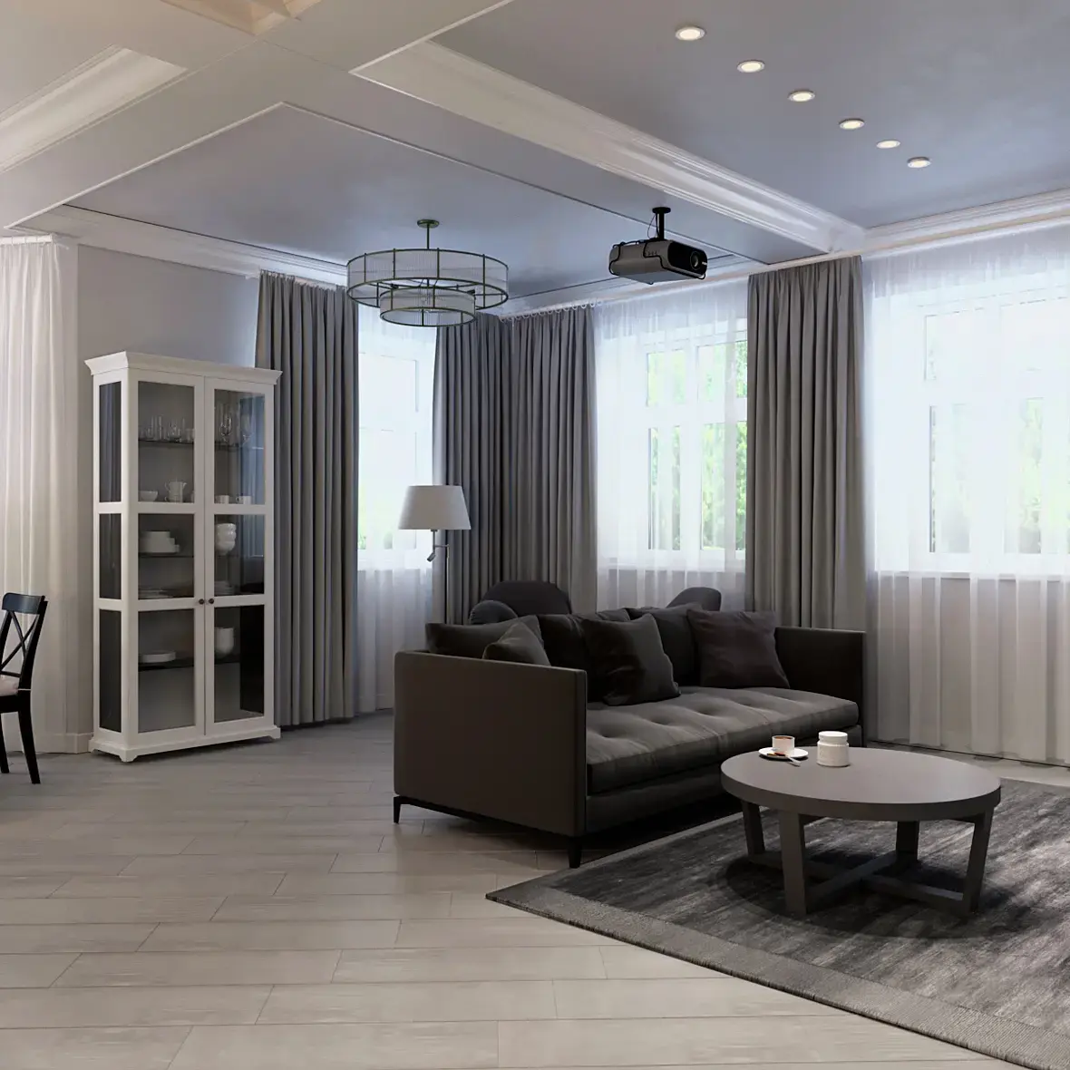

Подскажите пожалуйста, какие внести изменения, чтобы разместить в галерее
Пожалуйста, посоветуйте, как доработать?

Добрабатывай свет от него всё зависит.Например включить все люстры и настроить свет по градации температуры для начала.Дальше сделать пробный и посмотреть какие материалы требуют улучшения. Как по мне не хватает контраста и чёткости..Шума также немало

слишком много в один ряд точечных светильников, их лучше уредить, но раскидать по всей плоскости потолка в гостиной зоне
А так совсем не дурно, обычное такое сразу в галерею загружают, поработайте над светом и бэком. сейчас из окон сильный свет, но комнату он осветить не может.

Имхо убрать пережег в районе тюля (либо тюль изменить, либо компрессию поднять), добавить свет на пол, больше дайте света. Можно включить несколько светильников и дать им разную температуру. Шкаф летает, используйте привязки для "посадки" на пол.
На сайте c 23.02.2017
Сообщений: 383
Рюмки на столе тоже летают, материалы поправить.
Мебель скучная и цвета тоже. Добавить подсветку внутри шкафа и зеркало. декора побольше. пледы, газеты, цветные подушки.
К сожалению, практически весь ремонт уже сделан, то есть потолок готов, осталось выбрать люстры и некоторую мебель. Дизайн утвержден уже, кухня готова, двери установлены. Цвет решили не добавлять, это монохромный интерьер, который предполагает строгость
Вот никак не получается от шума избавиться. Что это может быть? порталы стоят, материалы проверила, солнце включала и выключала, солнца нет. Люстры включала, пассов 100.

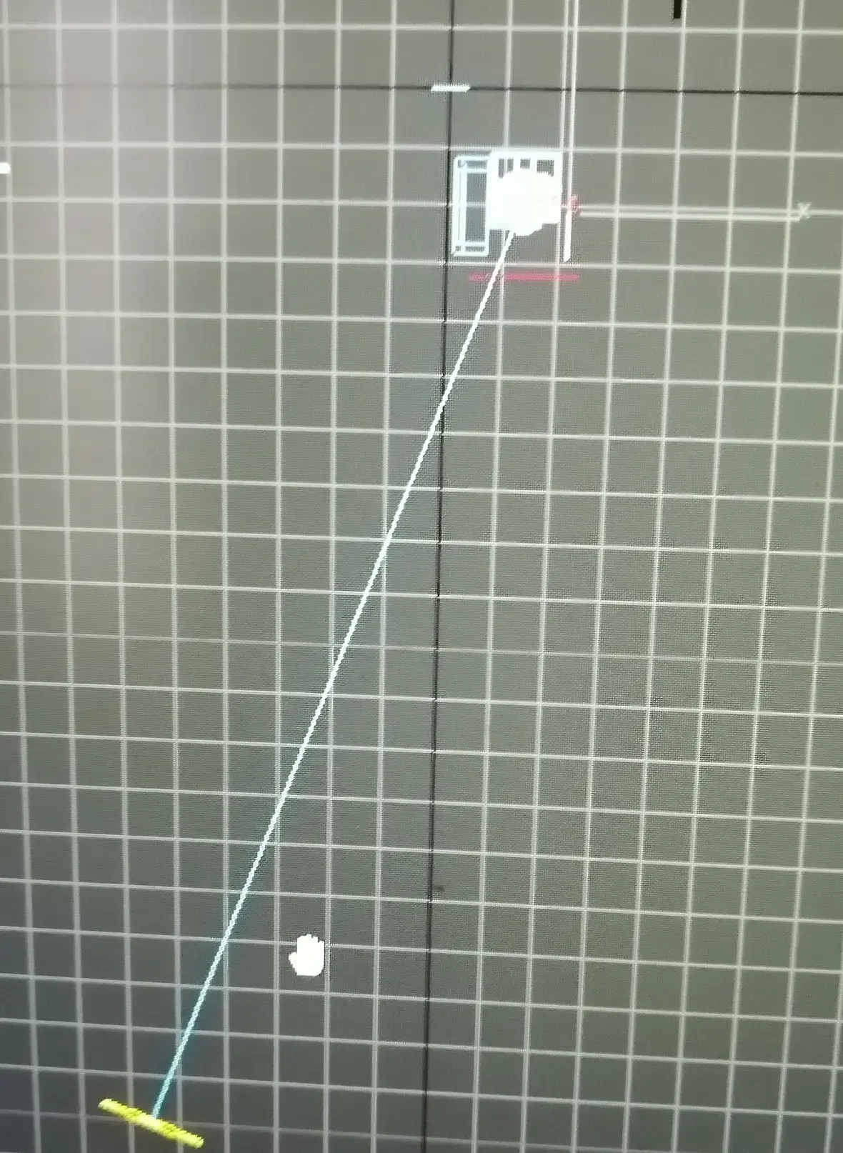

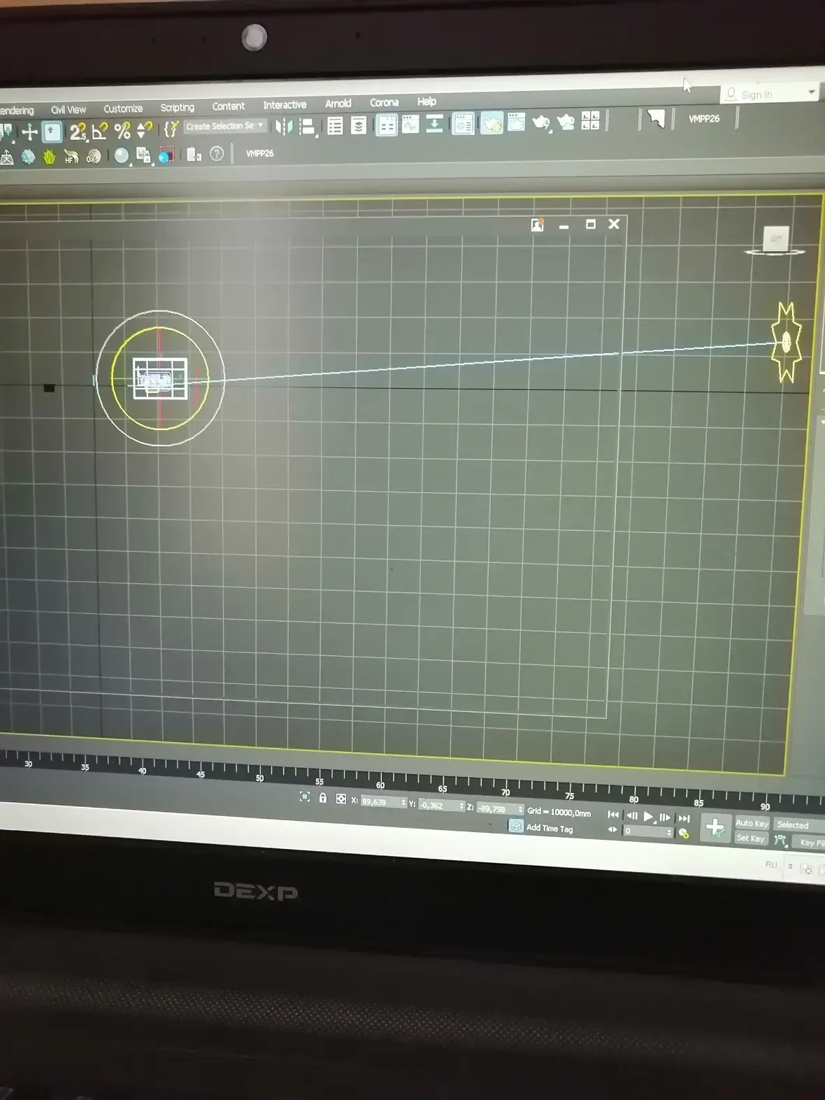

lenalarinaНу так показывай схему освещения...Проходит ли свет окружения через окна например?..Исключены ли шторы из освещения... покажи рендеры с включенными всеми светильниками...Ну и так далее.По виду экстрасенсов нету помочь в твоём деле
Мне кажется тебе лучше сделать вечер и выгодно показать весь свет... Но вот у тебя рубит сильно свет из ночника .В натуре он так лупить не будет....пригаси его
Кроче порталов должны стоять ещё и светильники.Возми в интерактиве сделай на глаз освещение весь свет пробалансировать что сильнее светит,что меньше. каим светом холодным тёплым...
Порог рендера по шуму поставить, 2.5-3%. Если после достижения этого уровня + работа денойзера шум останется, то искать проблему в материалах и освещении. Может шуметь хдр карта, материалы(чистый белый/черный цвета в диффузе, что-то может перемудрили с отражениями/бампом). Это что касается короны, про вирей не скажу.
По самому визу всё в каком-то мыле.  Слабые материалы. Не самое удачное освещение, за окном день, а внутри как в подвале. Свет от точечных светильников полностью убивает все тени от уличного освещения. Ракурсы тоже можно поискать получше.
В галерею выкладывать смысла нет, обычный проходной интерьер, который скорее всего не наберет необходимые 200 баллов. Это не значит, что диз/виз г, таких работ уже сотни и они +- одинаковые.

Цитата lenalarina:
Подскажите пожалуйста, какие внести изменения, чтобы разместить в галерее Пожалуйста, посоветуйте, как доработать?
В интерьере нет дизайна. А в галерее последнее время остаются работы где он присутствует. Как бы вы не работали с материалами и светом, работу это не вытянет. То что заказчик это утвердил, здесь мало кого интересует.

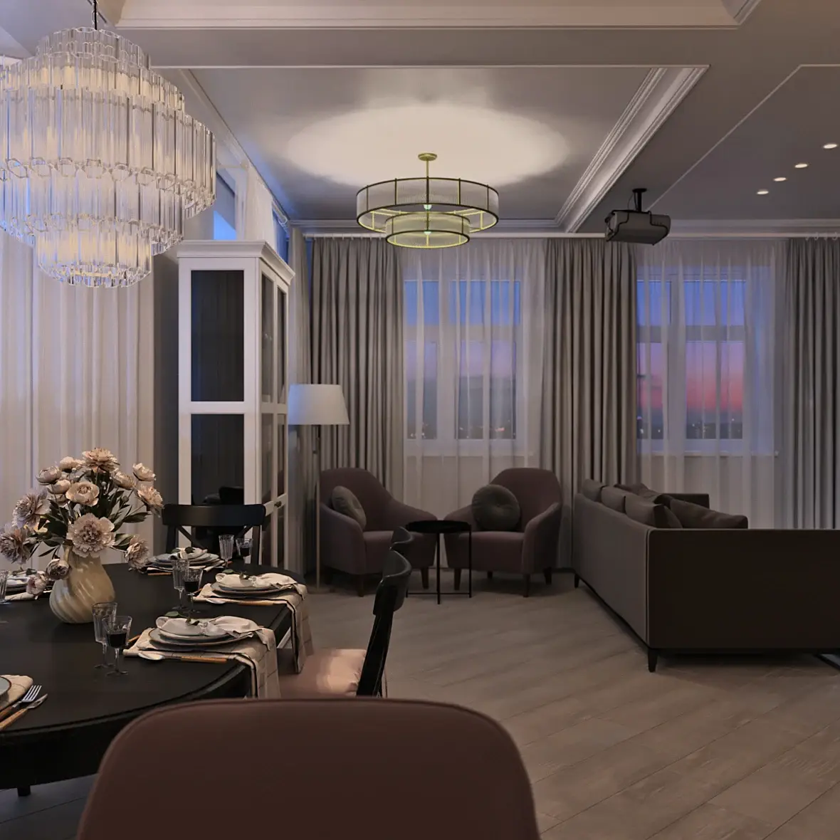

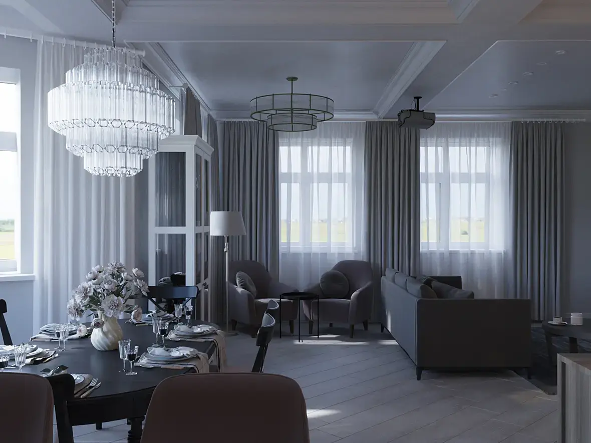

добрый день.Настройки поменяла немного. лучше стало?

НЕТ опять свет неправильно настроеный сплошные засветы. показывай как ты настраиваешь свет и куда ты его ставишь..?

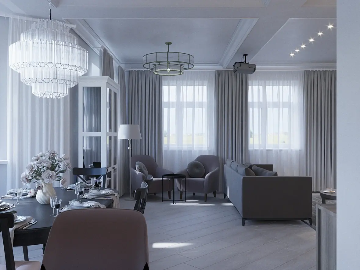

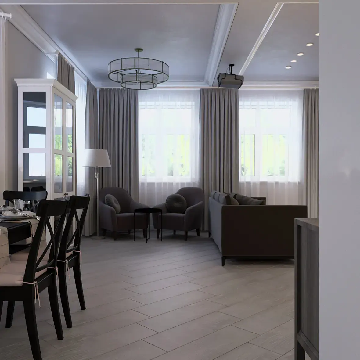

Это вечерний. Освещение corona sky 0,4 и солнце 0,01
Дневной тоже солнце и sky. Солнце 0,2, sky 1в окнах порталы
Может яркость люстр в ночном слишком сильная? На одну лампу 200 ставлю

Это вся фигня из за того что у тебя всё где то подкручивается в рендере например хайлайт компресс или чота из этой серии но если у тебя вечер то у тебя должен быть аналог в вирее домлайт с хадееркой.
И само собой у тебя хреново настроены сами светильники потому и то засветы то пересветы или недостветы... Я детально тебе не подскажу но тут спецов хватает расскажут.
Если вечер делай вечер и солнце тут каким боком?
если солнечный день , то нафига включать свет в средине?
Ориентируйся на реальные категории
сделай копию сцены сделай серым всё... посмотри урок по освещению короне и начни всё сначала  я имею ввиду настройки света .Настраивай в интерактиве...

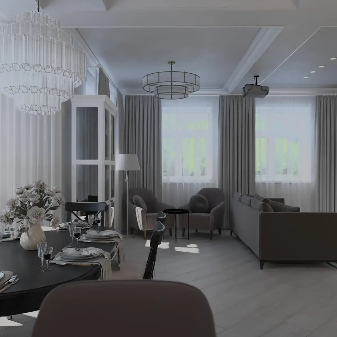

Поменяла настройки.Вернее вернулась к тому, что было. 2 ракурс мало пассов

над вторым кадром еще можно поработать, бэк за окном можно еще приглушить, сейчас слишком палевно. Убрать пережег на люстрах, ну еще нужно контраста добавить, но это уже в постобработке.
В первом кадре я не знаю, как по мне нужно полностью заново настроить свет и потом опять же постом вытягивать.
Как говорится, терпение и труд..

Второй на основе первого сделала.В обоих освещение hdri. Сначала первый сделала, все заново поставила. фона нет там, только hdri

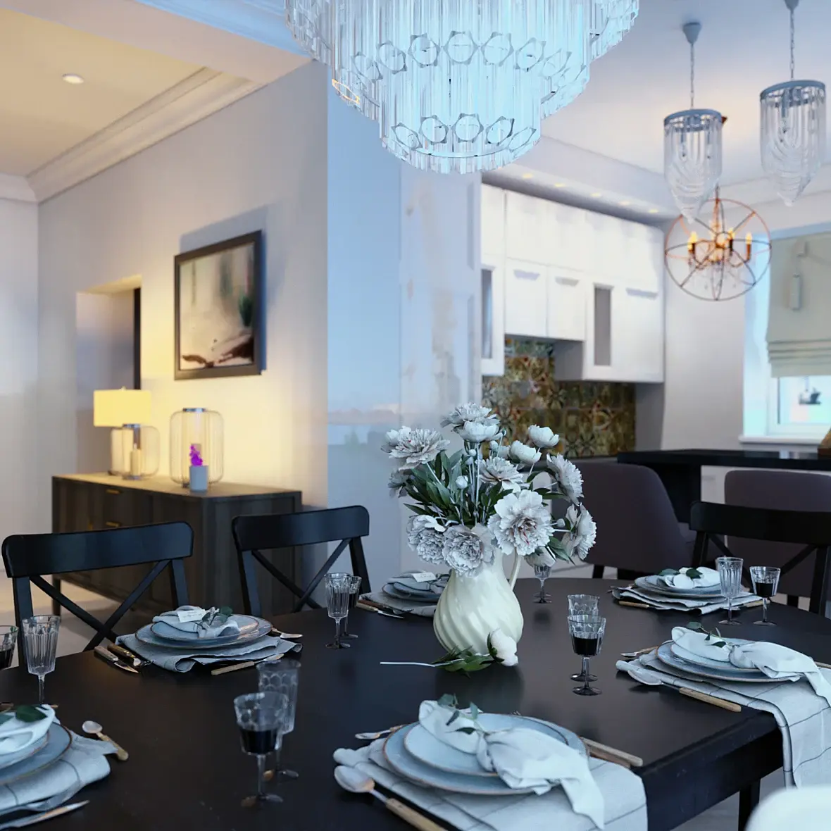

В целом , опуская подробности, в виде спорящих между собой люстр или материала цветов, надо заниматься освещением.Сейчас это самое слабое место.Картинка в массе серая и не интересная.Копируйте фото - тогда можно рядом поставить свою работу и анализировать - почему там нравится, а у себя не так.Смотрите уроки. ХДРКи - их надо подбирать, крутить, пробовать настройки постпродакшена и т.д.
Сумма знаний не возникнет без  самих этих знаний. Сейчас отдайте эту сцену профи и он сделает из нее эффектный кадр, но когда то этот профи тоже был новичком..
А если как дизайнеру и также заказчику важен монохром в этой сцене. не совсем понимаю, почему онадолжна быть ярче, если дизайн подразумевает именно серый и именно монохромность. То есть нужно hdri заменить, как я понимаю?У меня здесь конкретная задача стояла : из существующей мебели, пола и потолка сделать интерьер, добавив детали. Не совсем поняла про люстры. Они разные или не там расположены? Или освещение имеете ввиду? Сейчас это только hdri и солнце. Или все же нужно точки включить? исходя из комментариев я поняла, что в дневном освещении их не должно быть

Вам не нужны в таком случае советы.Дизайнеру и заказчику виднее - у них спрашивайте.
Сообщений: 7078
Лично мне для дня света не хватает. Может небольшая постобработка как-то так?
