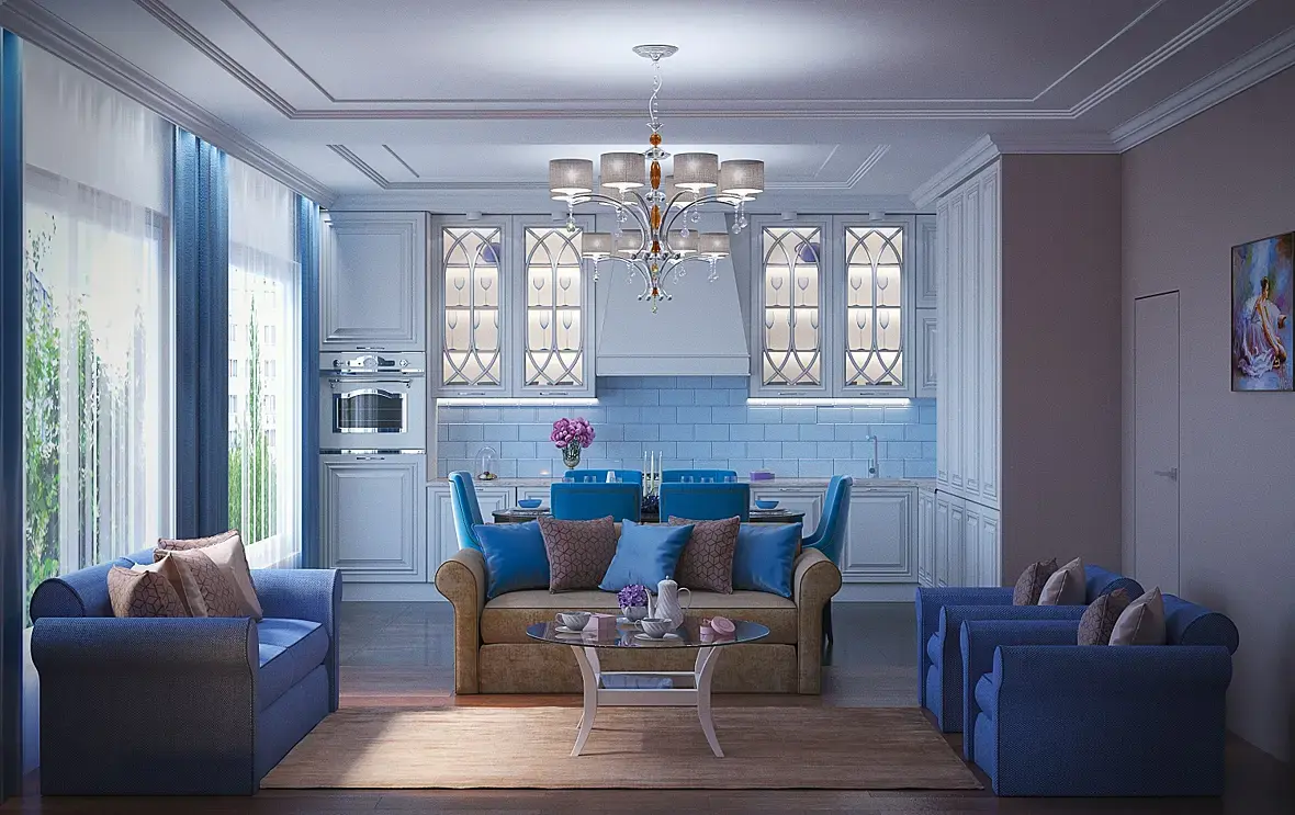

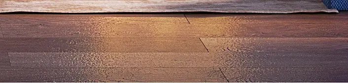

Добрый день. Мои рендеры не прошли модерацию.
Хочу понять что не так и как это исправить чтобы стало так.
Эти рендеры не в коммерческих целях были сделаны, а для проверки себя, что у меня получится, а что нет. Это мой 2й личный некоммерческий проект. У меня есть хороший опыт в 3D моделировании, но не относящемся к интерьерам и в другой инженерной программе.
Буду рада вашему позитивному настрою и подсказкам :-) !!!
Также я прошла курс по визуализации ( не бесплатный). Какой именно не буду говорить ни в целях рекламы, ни в целях антирекламы. Извините уж. И, да, это corona рендер.

Для начала можно вставить оконный блок и переработать все материалы
и посмотреть уроки в интернете. В этом нет ничего зазорного. Век живи - век учись.

У Вас не так с освещением, сделайте чтобы стало так, как в реальной жизни.

у тебя в хате крышу сорвало , светится за карнизом
плитнус хде?
удобно с диванов втыкать в телек будет?
для кого столик? стоит посередине
в торшерах зарождение сверхновой звезды?
всю мебель подкрутить, а то как с салоне какомто
клоз понравился
работы много еше
 удачи!

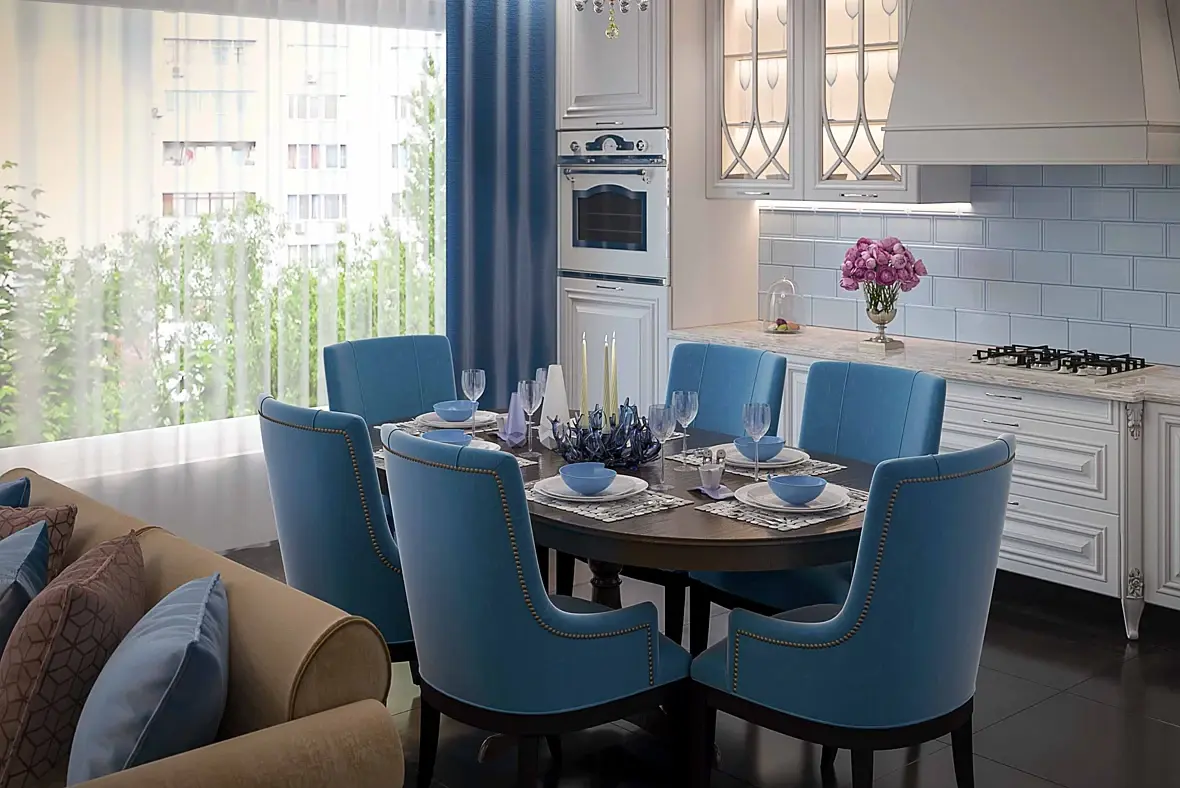

kuzkasmother, оконный блок вставлен (на 1й картинке лучше видно), с лайт порталом (где стекло). Материал оконного блока белый пластик CoronaMtl. Перфорированная лента оконного блока не моделировалась, не стану скрывать, в силу того, что близких ракурсов не планировалось.
Соглашусь, что стекло во всё окно, и окно большое (так как оно не открывающееся, то вполне имеет место быть) , более подходят для загородного дома, а за окном стандартная городская многоэтажка. Нестыковка) Соглашусь)
Засветов и пересветов от окна нет. Делаю вывод, что внешнее освещение настроено неплохо.
Tсли о тюле, делала с использованием falloff в CoronaMtl , как и рекомендуют. Если знаете еще фишки для тюля  - делитесь)

А я про уровень работ. То что Вы показали на суд, больше похоже на первые работы новичков по урокам из ютуба. Ни свет не поставлен, ни материалы не настроены. Отсутствуют базовые знания, как это все видеть и как настраивать.
Когда я начинал, интернет не особо был развит, поэтому практиковался на квартире в которой жил. Сейчас тьма ресурсов, по дизайну интерьера. Выбирайте любую фотку и повторяйте настолько точно, насколько поставите себе задачу. Если например интересует свет. Ищите похожий интерьер на Ваш (примерный размер помещения с большим окном), смотрите как там, анализируете и пытаетесь добиться такой же освещенности. Если не увидите разницу, мы Вам тут не поможем. Это те умения, которые надо развивать в себе самому.

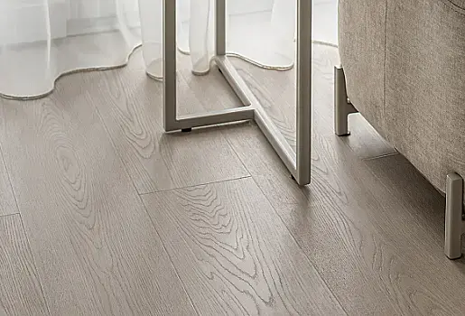

Например, если говорить о материалах, то у Вас не ламинат, а бумага помятая какая то. Находите в интернетах на картинках, как выглядит ламинат и повторяете. Если что то не выходит, можем помочь. Но научиться видеть, только самостоятельно. Тогда может и станете специалистом.

Там поставила источник света в виде  тонкого прямоугольника в максе (светодиодная лента).  Думаете сильно ярко над карнизом?
Просите, но под столом  - это ковёр. Возможно, не лучший ковёр и не самый ворсистый, но ковёр. Тонкий не ворсистый коврик, такой плюш под бархат тонкий, немного помятый - ткань же.
У ламината Bump уменьшу. Переборщила, пожалуй. На пререндере не видно было четкой фактуры, побоялась, что фактура потеряется и bump подкрутила повыше.

Дизайн не очень... Лучше эту работу оставить и взяться за следующую. Найти в интернете фото какого-то хорошего стильного интерьера и повторить по фото. Будет гораздо полезнее и нагляднее.

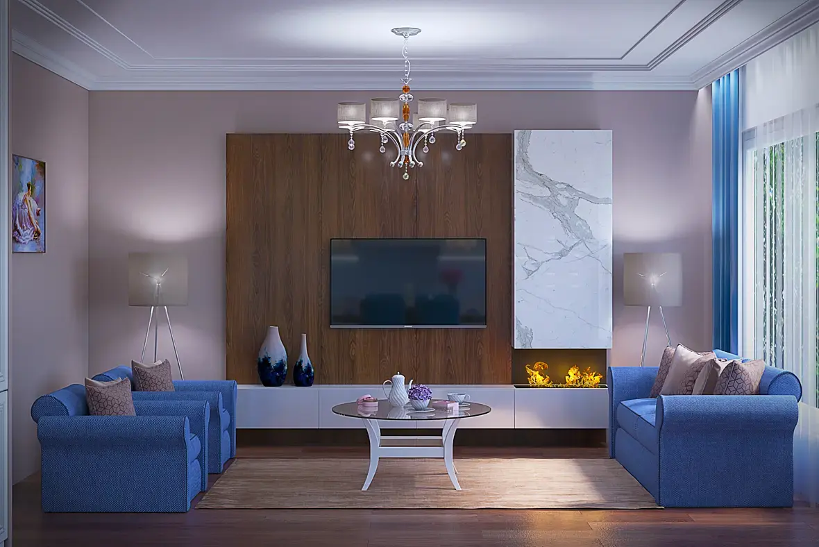

Сейчас еще один ракурс выложу. Более информативный. еще один диван не попал никуда. Только уголком в один ракурс.

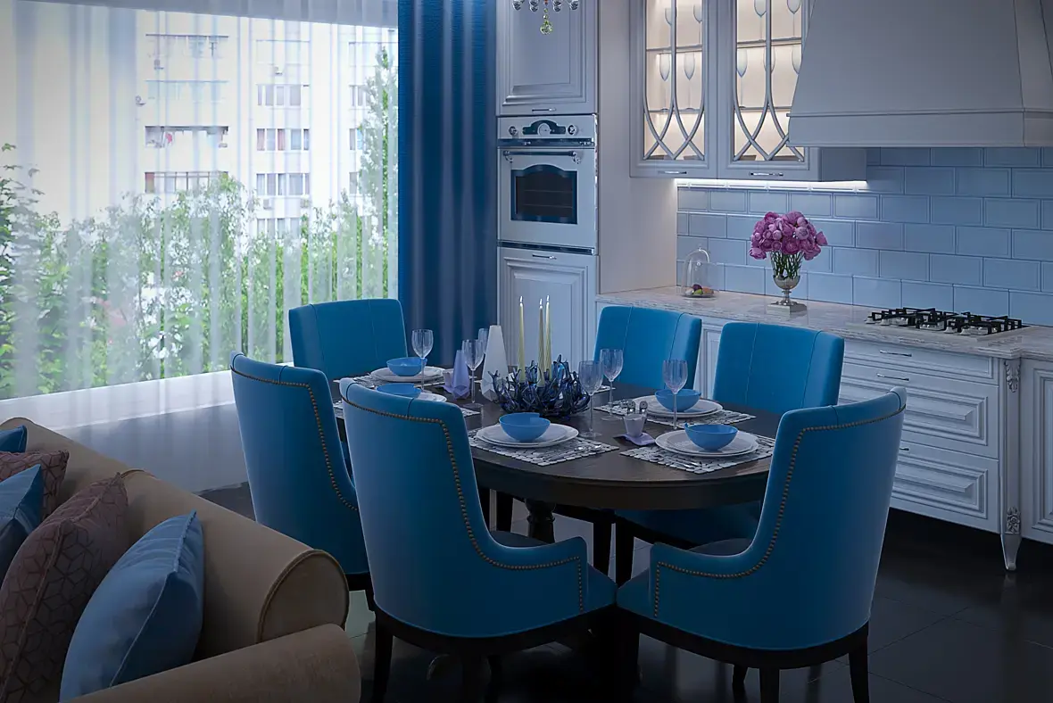

Шумно, пересвечено, лесенки кругом, свет говно, материалы говно.
Всё плохо, давай заново (с)
Как тебе верно выше заметили - возьми картинку в интернетах и повтори её по освещению и материалам. smiley-good.gif

Все фигня, баланс белого в теплый подправьте и сразу станет веселее. Человеку всегда приятнее смотреть на солнечные помещения, чем на неестественно синие. И пересветы конечно на полу и возле карниза убрать бы. Синий какой-то ядерный.

Дизайн не самый креативный, но он ведь имеет право быть таким. Стиль классика, современная классика. Учту рекомендацию по подбору референса, так называемого.
Мне бы хотелось довести до реалистичности эти, возможно, не самые креативные картинки, для начала. Не привыкла бросать на пол пути - такая натура. )
отлично! это уже конструктивно.

Довести до ума сейчас ты их не сможешь
Тренируйся на референсах. А вот потом, когда-нибудь, может быть, вернёшься к этим.

murad.odeev, убрать пересветы уменьшением яркости - темнее станет внутри(  как быть?  Экспозицию и так на 2 выставила.
