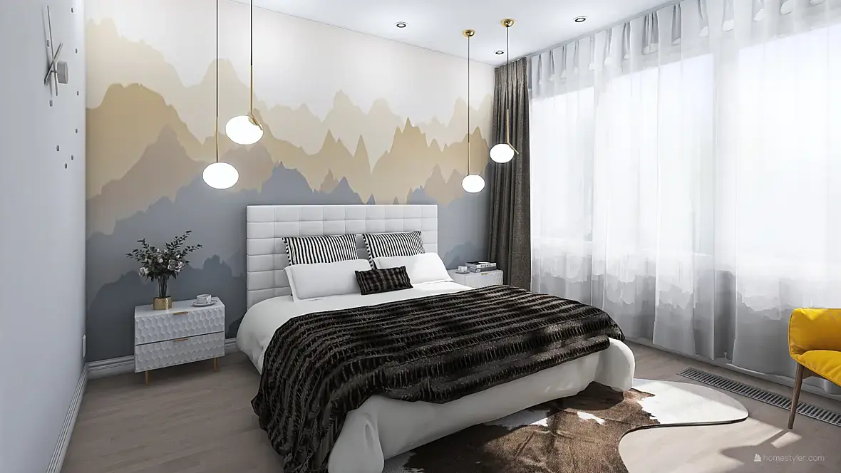

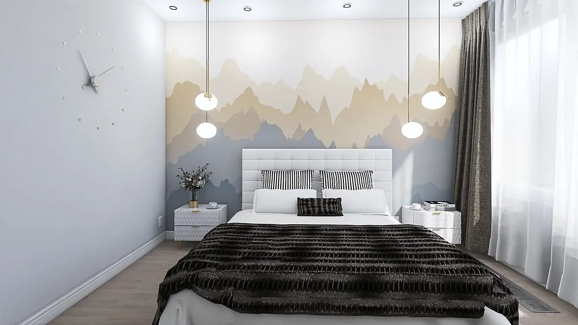

Спальня.
Буду благодарна за отзывы!
Спасибо за просмотр!
На сайте c 16.03.2016
Сообщений: 2197
Плафоны будут биться об головы
На сайте c 31.05.2020
Сообщений: 6
Думаете убрать?
На сайте c 26.07.2008
Сообщений: 4341
Цитата marinesuh4nova@yandex.ru:
Думаете убрать?
можно сдвинуть по центру тумбочек
по первой картинке (да и по второй тоже) - не срезайте низ кровати (https://3ddd.ru/galleries/cat/interiors   -смотрите спальни), объекты желательно показывать целиком в кадре. Для этого - отъехать назад/опустить камеру. Использовать клиппинг камеры, если за камерой уже стена
Сообщений: 6
Думаете убрать?
по первой картинке (да и по второй тоже) - не срезайте низ кровати, объекты желательно показывать целиком в кадре. Для этого - отъехать назад/опустить камеру. Использовать клиппинг камеры, если за камерой уже стена
Спасибо большое за советы! Плафоны передвинула
На сайте c 07.11.2014
Сообщений: 550
Привет! Поздравляю с началом. Ниже - что можно исправить:
1. Фейковый свет под потолком у спотов (у Вас там, судя по всему, сферы) лучше убрать.
2. Тюль наверху врезался в откос. Снизу - "подстрелен" (как и шторы), не хватает длины. И с материалом что-то странное происходит, градиент странный в нижней части. На шторах неудачно наложена текстура.
3. Знаете, что у Вас стало центром композиции? Вот это страшноватое черное одеяло.. И подуха такая же. Что-то не то с материалом и самой геометрией, лучше заменить. Как и вообще всё бельё - неудачная модель.
4. Букет роз некачественный, ваза утонула в ночной тумбочке.
5. Все материалы в целом еще требуют доработки - текстуры замылены, нет отражений, бампа и прочего.
6. Огромные часы в такой маленькой комнате - "давят"..
7. Ещё есть ощущение, что сферы в подвесах - сильно гранёные.
8. Ракурсы/композиция тоже требуют доработки - помогут качественные референсы.
Удачи :)
Сообщений: 6
Удачи :)
Спасибо большое за замечания! Исправлю!
Сообщений: 550
Ещё кое-что не даёт покоя: градиент на тюле странным образом повторяет абстракцию на стене (особенно очевидно на втором ракурсе). Не затесалась ли эта текстура каким-то образом в материал тюля?)))
И еще (не отметила это выше): споты совсем не в ряд и с рандомными отступами друг от друга, это тоже потребует исправления.
