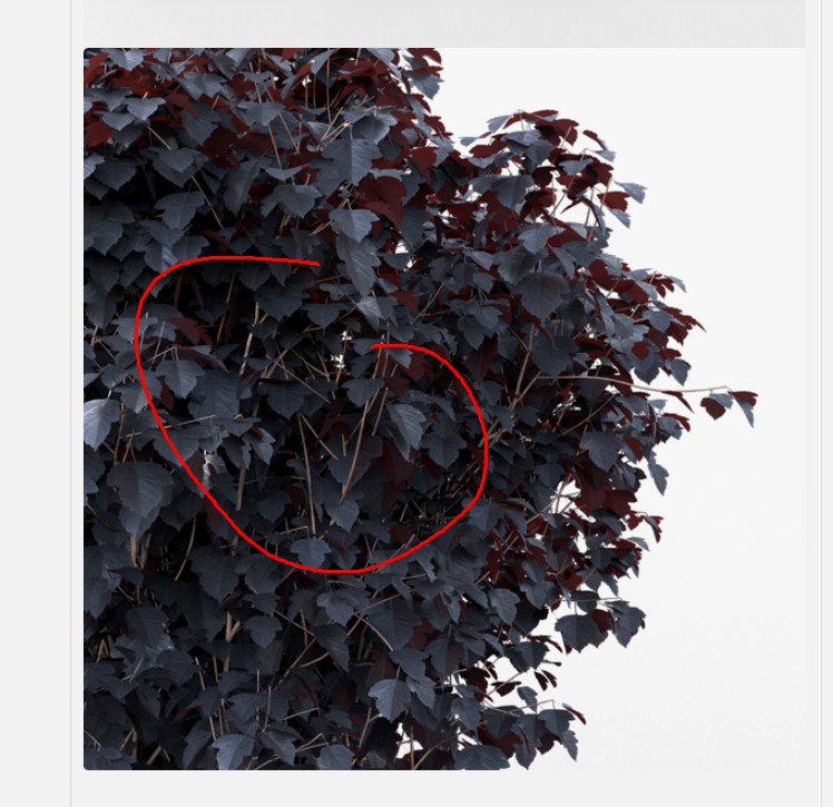

ну ок я понял. вот эта крайне неудачно. видны все косяки модели. я бы этот ракурс не показывал.

Залом на листе посередине я бы убрал наверное.
Ракурсы то же неудачные. Много же примеров красивой подачи.

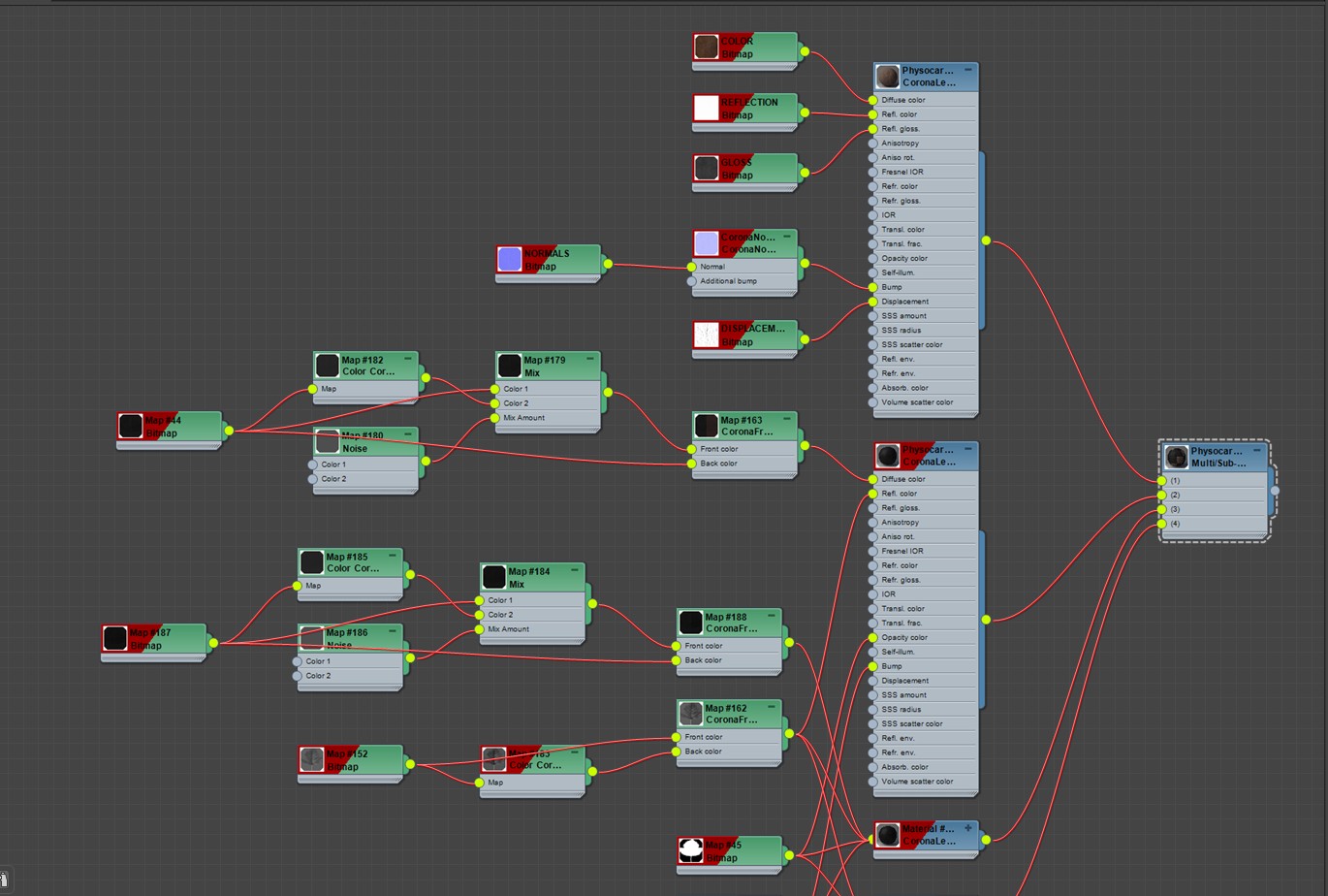

Посмотрел на материал, это катастрофа. Зачем на диффуз вот этот весь ужас?
Там должна быть одна карта.

Я на диффуз просто битмэп положил. Модератор написал что материалы не дотяговают. Я скачал одну из купленных мной Pro моделей и там такая колбаса была на диффузе - я ее скопировал, применил - вроде как усложнил материал. Визуально лучше не стало, конечно, но сложности материалу добавилось.
