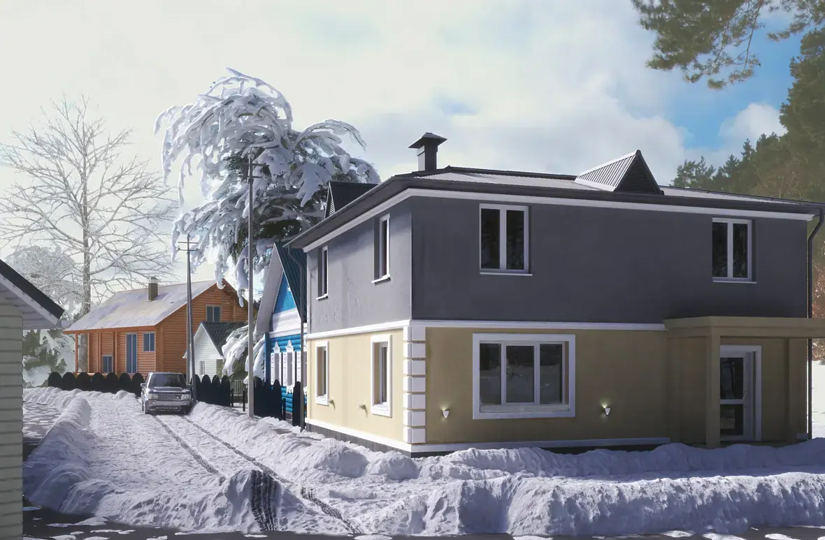

Добрый вечер. В данной работе необходимо сменить вторичные объекты (скаченные для фона дома)... В целом в каком еще направлении думать...
Сообщений: 7369
Всё отлично.
Сообщений: 10880
Добрый вечер.
Зимний экстерьер Вам пока делать рано. Это сложно. Попробуйте более простое окружение. Благодаря этому у Вас будет внимание переключено на шейдера зданий, которые сейчас пока еще далеки до реализма.

Вы имеете ввиду основное здание ? (просто фоновые были взяты с доступных источников :) ) ... И если про него, то речь идет о придании реализма в плане dirt`а в углах, где то маской добавить потеки или трещинки ?

Снег на земле удался, без сарказма.Такой вот пенек на дороге - откуда ему взяться, првда, но Ренж на нем бы и остался.
Летний бэк справа.
Остальной снег - кто в лес кто по дрова - заснеженность неадекватно разная.
Раскидистое - пальма-дерево не в масштабе.
На заднем плане , типа туи, но это просто черные силуеты сейчас.
На синем домике - подшива 10 см .
А снег на земле понравился....

---Про пенек - каюсь, дорога уходит направо, а след шин поленился сделать разверткой Unwrap MAP поэтому след прямо тайлился и налез на пенек.... (а может водитель пьяный? :) )
-- Бэк , да подкачал... На самом деле это HDRI зимняя, бесплатных не нашел в разрешении 20х10к, пришлось купить у немцев (вот с Вами делюсь тоже, скачивайте, она классно отдает зимним прям светом - https://drive.google.com/open?id=1yVGLlwmH4mYWfU1hPcTfyEjqZqzbp8xV  ) ........ И в этой сцене освещение только HDRI идет, и я повернул так, как мне нужен был свет и так вышло, что засветились эти деревья, правда, будто летний бэк.
-- Ясно про пальму)
-- Домик синий не мой, но я понял, что все должно быть хорошо, так как картинка в целом смотриться

Здравствуйте! Заказчику тут самое важное было показать архитектуру этого здания, и что было понятно, что в деревне (это будет продуктовый магазин... хочет, что бы было нормально, но и не вычурно на фоне домиков деревенских) .... И в общем тренируюсь, изучаю тонкости ... А почему про портфолио спрашиваете?

 я спросил к тому, что заказчика наверняка такое качество устраивает, а вы сами хотите для себя сделать художественно. Если бы я начал давать советы по каким-то приятным глазу мелочам, вы бы однозначно написали:
»заказчику нравится так». Здесь модно так отвечать)
Но если хотите, я добавлю от себя
Для меня модно копаться на docs.chaosgroup.com , когда на народе.ру в переводе нет нужной информации, а так же смотреть уроки на ютубе, копаться в чужих текстурах, разбираясь как лучше в той или иной ситуации сделать на свой материал тот же глосс или рефлект. И конечно ОЧЕНЬ важно мнение со стороны :) Напишите! Только не ругайтесь, а то смотрю у Вас желтая карточка есть)

Сейчас набросаю по теме.
ахаха))) от души) Тебе в Ростов надо, тут так все говорят, почти))) Спасибо за подробную критику, все четко!

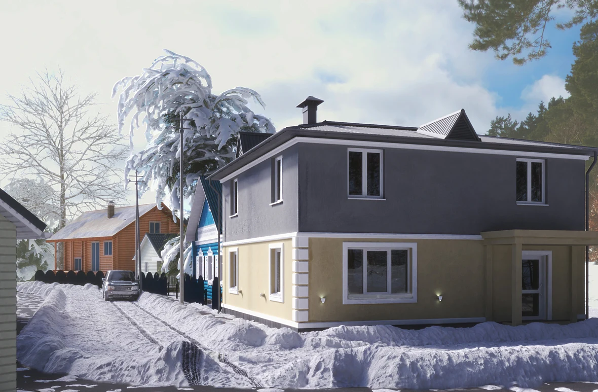

И сдалась эта первая линия сугробов на переднем плане? ну там где следы шины по пеньку. Просто те сугробы у дома оставить, а на передний план просто ровный снег уходит пусть. Перспектива лучше станет и вообще передний план лучше вообще чистым оставить. Ну и работы меньше.

да, точно - спасибо! а то как будто сцена на две разных делится :(
Сообщений: 1661
Бэк в топку, кристально чистое небо напрашивается. Стены второго этажа серого цвета ужасно. Вообще так делить пополам я бы не стал.

Спасибо! :) По поводу второго этажа, так дизайн был принят, так как первый этаж чисто под магазин, и надо было выделить, а второй этаж кабинет и хотели что бы не выделялось...
