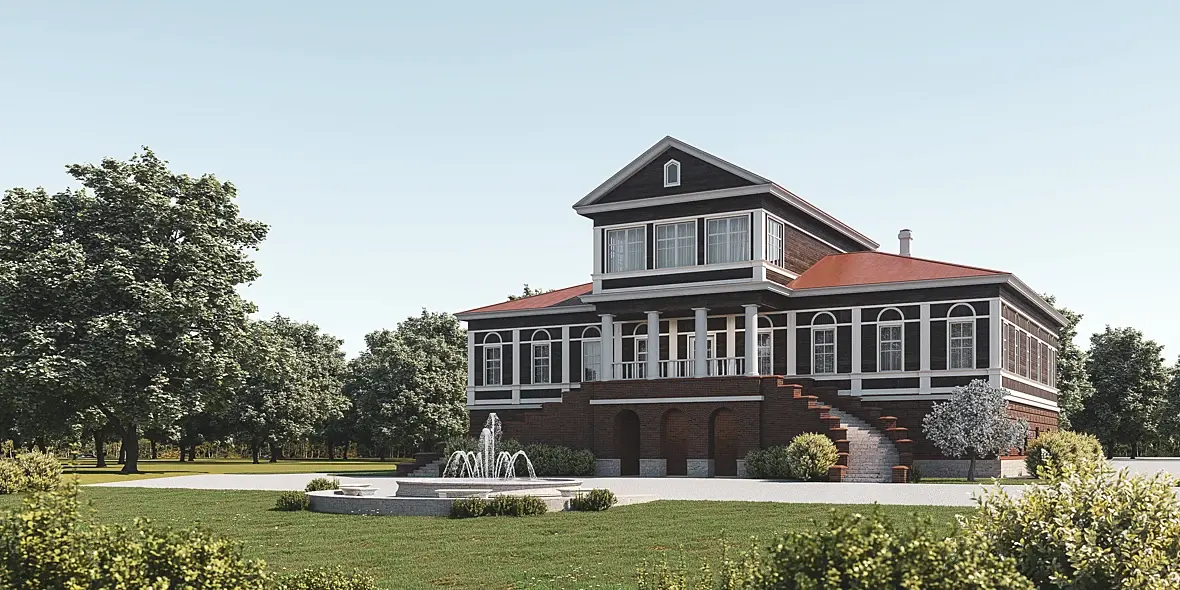

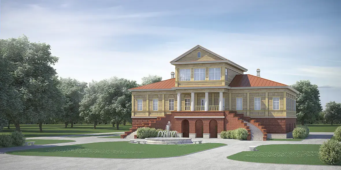

Всем привет, кто заглянул. Хочется начать выкладывать работы в галерею, но прежде, хотелось бы подтянуть качество, подскажите над чем стоит поработать.
Эта картинка создается для печати на баннере, задача показать как будет выглядеть здание после реставрации.

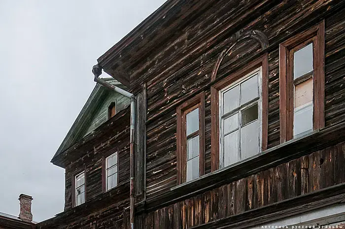

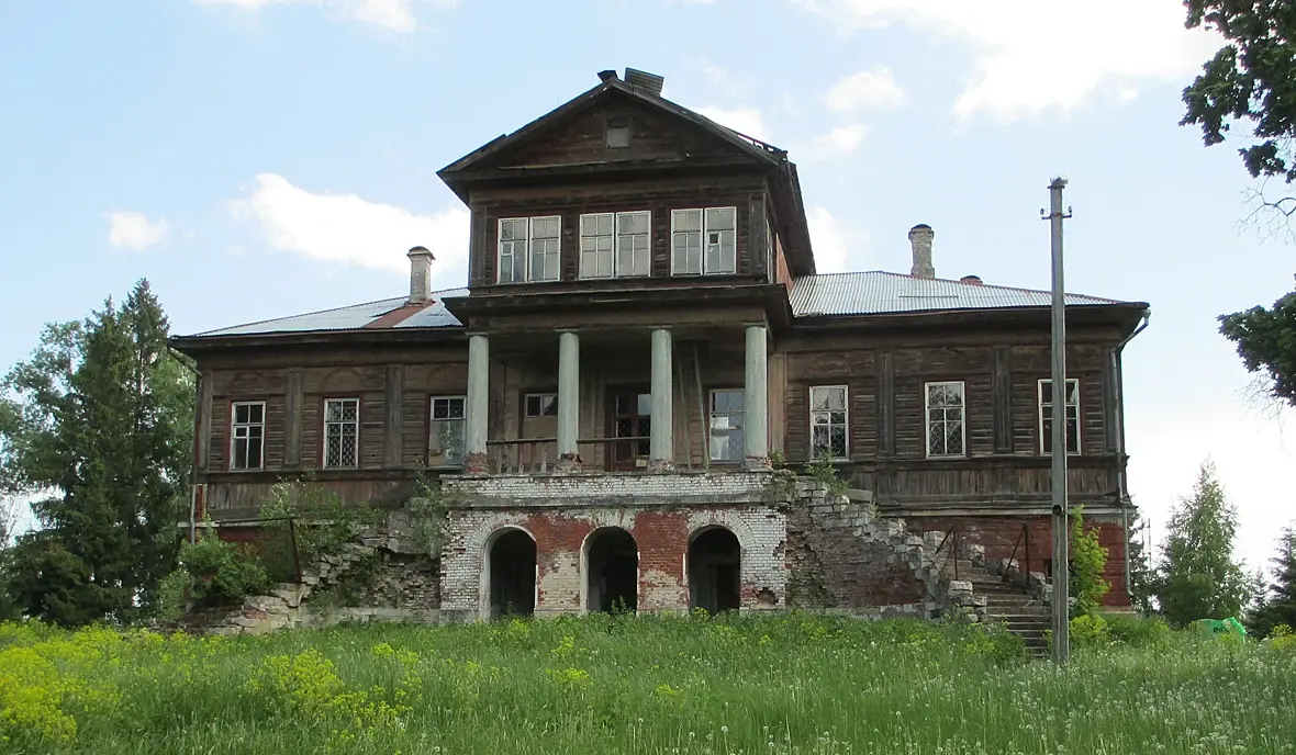

Вот так он сейчас выглядит
Над зеленью в первую очередь. На том же рефе посмотрите на неоднородность. Пока что плоско довольно таки

Сообщений: 1203
Ukraine. Kiev.
Текстуры на доме, ни куда не годятся. Карнизы на лобовые доски ни кто не ставит- там водосточные желоба должны быть.
Сообщений: 1661
Сделайте лучше фотомонтаж.
Материалы у вас совсем сырые. Стекла прозрачнее (сейчас там белое матовое оргстекло), цоколь у вас сейчас пластиковый.
Траву на переднем плане сделайте.
Вот в шопе подтянул гамму и кривые за 3 секунды:
посмотрите на особняки которые уже попали в галерею, сравните со своей работой и увидите что нужно улучшать. Вам пока раааано туда лезть.
До реставрации выглядит круче (мне так кажется).

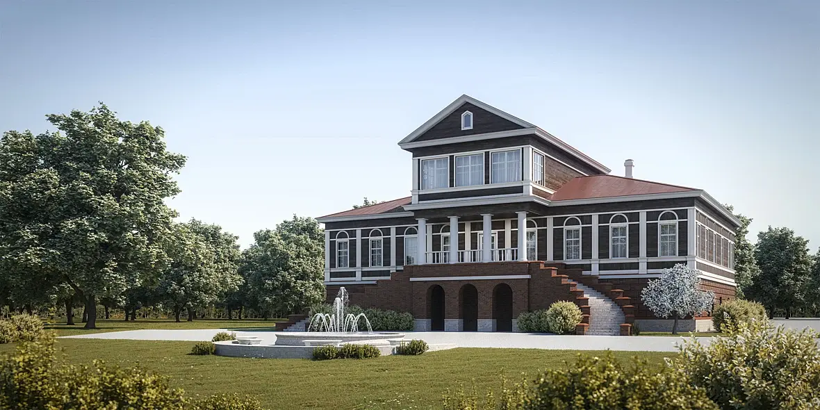

На сайте c 29.04.2008
Сообщений: 28
Постарался учесть всё, что мне посоветовали исправить, заменил текстуры на домике, побаловался с озеленением. В общем рейт ми.
(пост обработку не делал, залил прям из вьюпорта)
Карнизы на лобовых досках стоят )))- это ж как- пропеллер в попе. Вы вообще, что то в устройстве крыши понимаете?. На фото ясно видно желоба.  Кирпич оставлять не беленным, считалось не приличным. Дерево всё равно ужасно. Вы б интернет пожаловали- усадьба просто классическая до академки, середина 19- начала 20. В нете, отреставрированных навалом. Хоть технологию отделки деревом посмотрите- и как это выглядит. А это смотрится- как полеуретан на ламинате.

Усадьба 18 века, находится в городе Тула. Принадлежала когда-то Кульджинским.  По поводу карнизов на лобовых досках, приложил фото, посмотрите. В устройстве крыши я не очень разбираюсь к сожалению.
Сейчас у меня нет задачи повторить то как оно было на самом деле, хочется просто сделать красивую картинку.
Усадьба прошла реконструкцию- от 18 века- там остался цокольный этаж- поинтересуйтесь у местных краеведов. Мне тоже интересно- ошибся я или нет )
Если вы очень внимательно присмотритесь- то увидите- что это не карниз, а водосточный желоб, он хитро выгнут и напоминает карниз. Слева к нему присоединяется водосточная труба. ( водосточные трубы в те времена делали прямоугольного сечения ). Левее на фото- мезонин- там фронтальная часть крыши, то же нет карнизов- фронтальная доска зашита профилированным наличником. Доски обшивки, то же профилированные. Игнорировать такие вещи- нехлюйство. Если учесть все эти штуки- то и рендер будет соответствующего порядка. Делать нужно не так чтоб было кРАсыво, а в первую очередь- правильно.
Сообщений: 1661
Baalin
Уже лучше. Только свет днем зачем включать? А материал цоколя у вас какой планируется?

Цитата DaNPride:
Baalin
Свет воткнул на всякий случай, эксперементировал с освещением через лайтмикс. Цоколь в данный момент из каменных блоков, текстура похожа на известняк (путиловский камень)
Сообщений: 1661
Baalin
Фасад оказался в теневой стороне, нужно его осветить.
Справо седое дерево, непонятно.
дайте швы между камнями, сейчас похоже на клинкерный кирпич.
В арках пусть будет темно как в оригинальном фото, это даст глубины.
Ну и конечно постобработку сделать

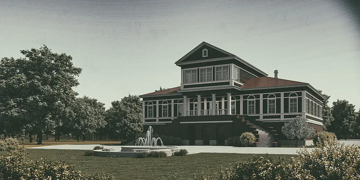

На сайте c 02.03.2016
Сообщений: 313

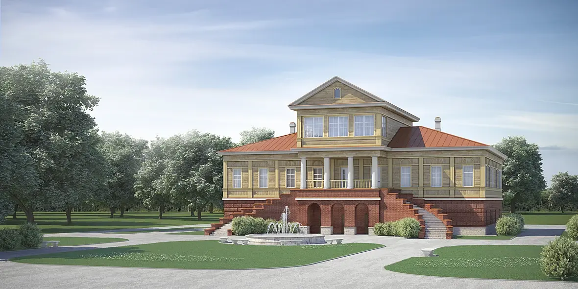

как вам такие варианты

4ydoSaxap По моему отлично ) Попозже выложу свой вариант постобработки

Цитата Baalin:
DaNPride  Ок, учту, спаисбо.

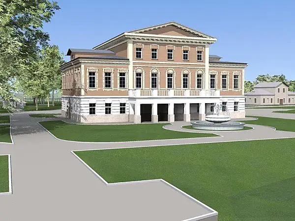

На сайте c 09.05.2016
Сообщений: 1203
Ukraine. Kiev.
Baalin

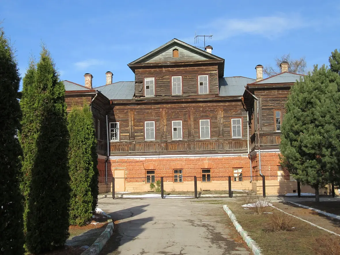

Что ж вы меня в заблуждение ввести пытаетесь, по поводу 18 века.
Усадьба Юдинки принадлежала Аксаковым на протяжении нескольких десятилетий и лишь в начале XX века перешла в собственность семьи Кульжинских.Дом, который достаточно хорошо сохранился до наших дней, был построен ближе к середине позапрошлого века. Он является образцом стиля позднего классицизма, получившего новый оттенок. Дом двухэтажный с мезонином. Первый этаж был выстроен из кирпича, второй — из дерева. https://myslo.ru/news/culture/2017-06-16-v-tule-budut-vosstanavlivat-starinnye-usad-by
Вы интернет таки откройте. Много чего для себя по усадьбе откроете.
Там ещё куча всего интересного.
Из фото видно- цоколь-1этаж "римский руст. Цвет фасада беж. Это по остаткам краски видно. Скорее всего близкий к усадьбе Масоловых.
 ( взято с сайта реставрации  )
Я вообще не понимаю- как может человека волновать освещение, больше исторических вещей. Это ж ваша история, как можно к ней так наплевательски относиться?

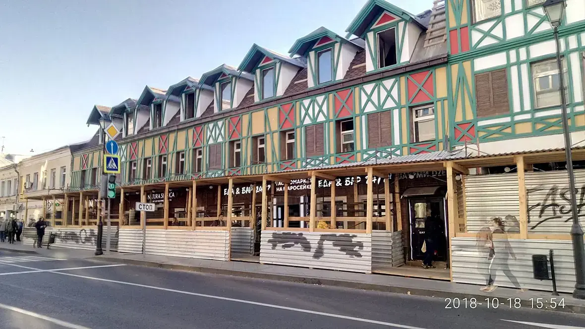

Вот ещё одни "дизинеры". Что эти безголовые творят.
Маросейка, 4.
Ни чего не говорите.... Я  Суоми, у меня мозг остановился.

4ydoSaxap Мне очень понравился ваш первый вариант обработки, я тоже попытался добавить немного рыжего, вот что получилось.
Сообщений: 313
На сайте c 23.05.2011
Сообщений: 4827
Цитата 4ydoSaxap:
тоже вроде ничего
фигово, изначально на линейке цвета и текстуры переженные, дальше будет только грязь, по карнизу видно колорблид дикий, причем, это не интерьер
