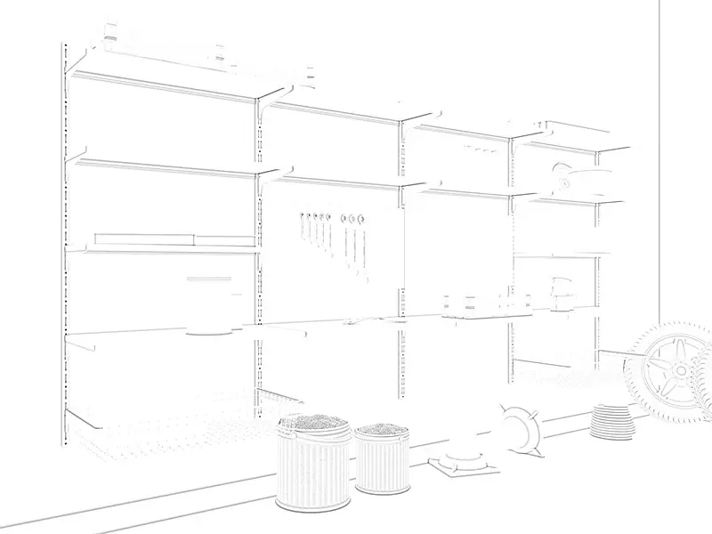

Вам инструмент дается не как какая то панацея от всех болезней, а как вариант

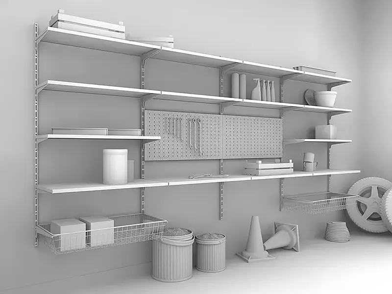

1 картинка чистый рендер
2 картинка с АО ( ПЛЮС затирать там где НЕ нужно АО!!! ПЛЮС опасити фотошоп) Тем более в экстерьерах на зелени так процентов 80 точно можно сходу стирать

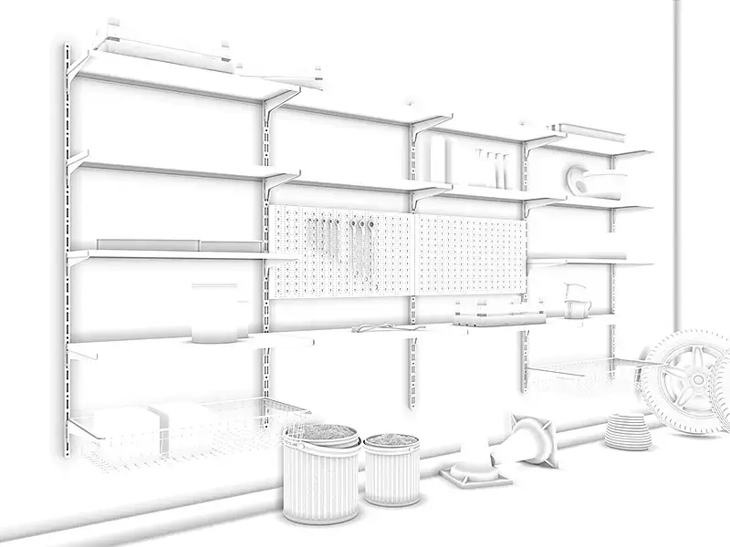

3-5 карты АО для различных целей придать микроконтраста в нужных местах
PS
В АО обязательно включать (в рендер элементах чуть ниже где текстуру кидаете) что бы денойзила корона ее тоже. А то тот вариант который Вы отправляли на той странице с шумом. Что и дает Вам грязь

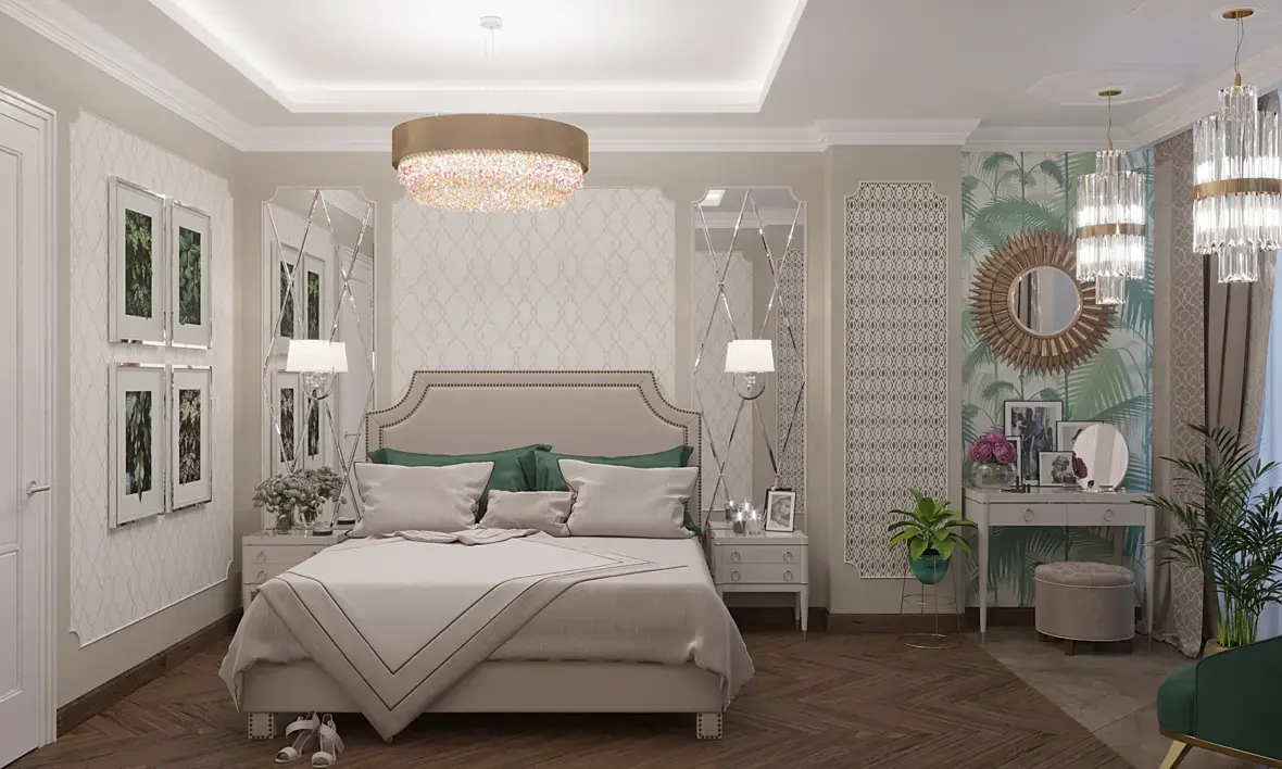

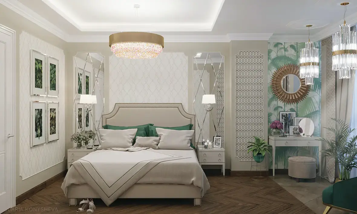

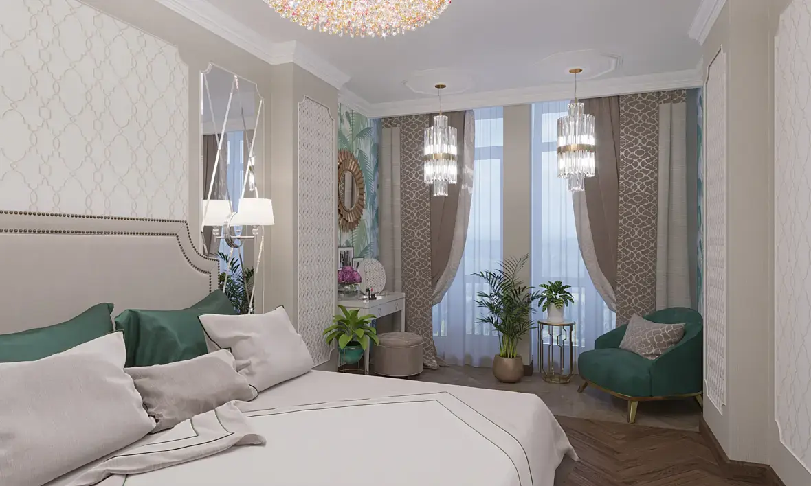

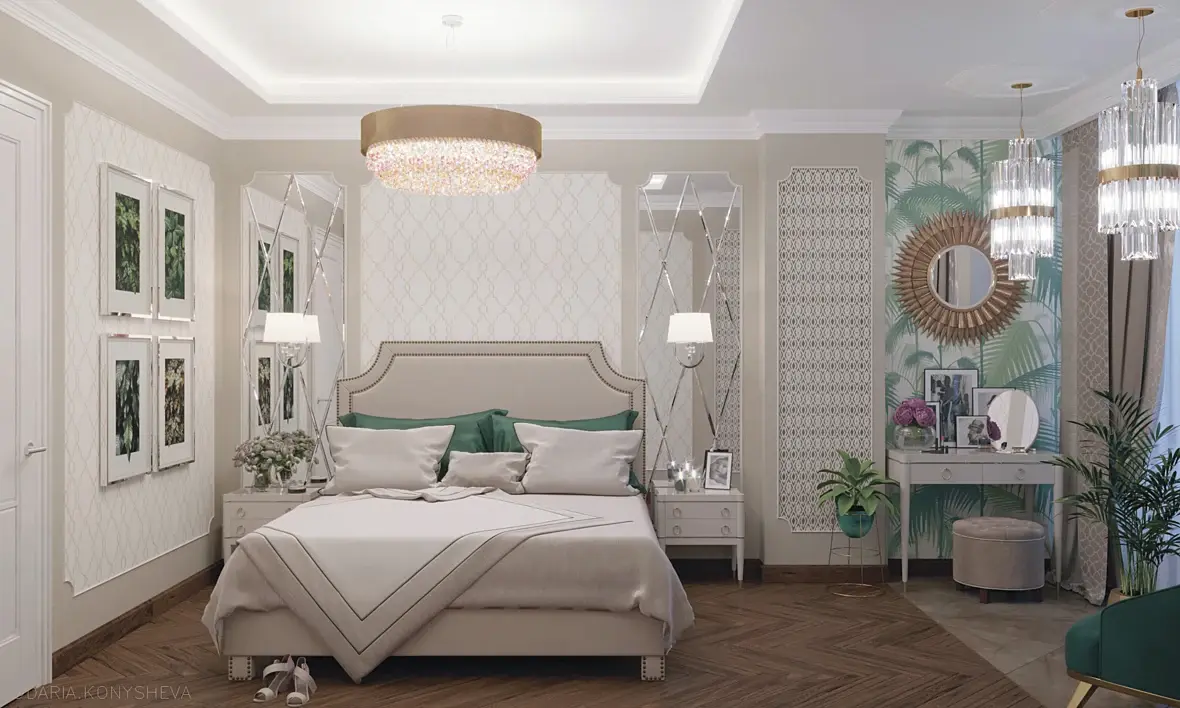

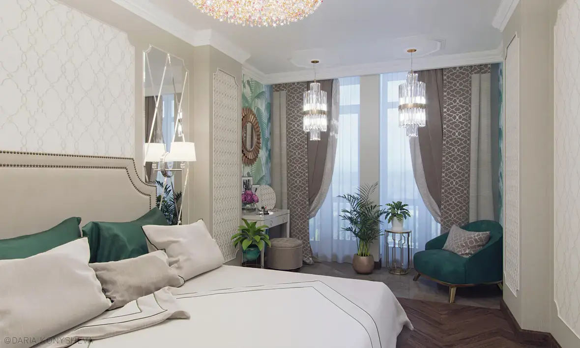

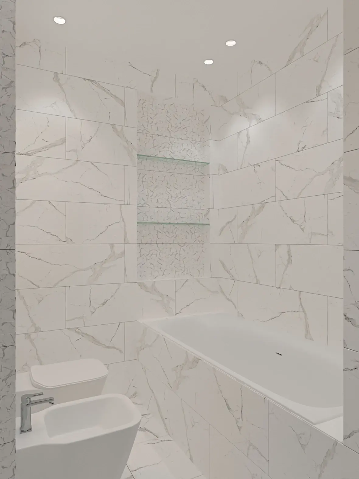

Здравствуйте!
Ввиду большой недружбы с бежевыми интерьерами)) очень прошу сообщество помочь советом
до PS
после PS
до PS
после PS
смотрибельно ли?
не слишком контрастно после PS?
что можно поменять/улучшить?
Заранее спасибо!
На сайте c 17.02.2017
Сообщений: 55
г. Москва
В общем, неплохо получилось, только не совсем понятно, что за окном происходит. По естественному освещению больше на вечер похоже. Преобладает искусственное.
На сайте c 23.07.2016
Сообщений: 962
Приглушите зелёный, слишком ядовитым становится после ps, на последней картинке даже на потолке слишком явно проявилась зелень, которую туда прилепил GI. Да и на первой, в углу, над зеркалом. Можно также интенсивность света убавить, а тени, наоборот, осветлить слегка, ибо в углах и под кроватью слишком темно, тем более, из окна свет какой-никакой, там не ночь.
Вообще там хотела изобразить день))
вот с настройки hdri и бэка сохранилось
Цитата Makasharip:
Приглушите зелёный, слишком ядовитым становится после ps, на последней картинке даже на потолке слишком явно проявилась зелень, которую туда прилепил GI. Да и на первой, в углу, над зеркалом. Можно также интенсивность света убавить, а тени, наоборот, осветлить слегка.
ага, вижу, спасибо!
Даже в разных программах просмотра зеленый на моем мониторе по-разному зеленый выглядит, где-то много красноты кажется, поэтому и сомнения...

И это самое...лучи солнца от окна не в тему, если меня не галлюцинирует и они действительно там прифотошоплены. Светого пятна на полу от солнца нет, значит и лучей быть не должно.
На сайте c 26.06.2014
Сообщений: 183
прифотошоплены конечно))) спасибо!

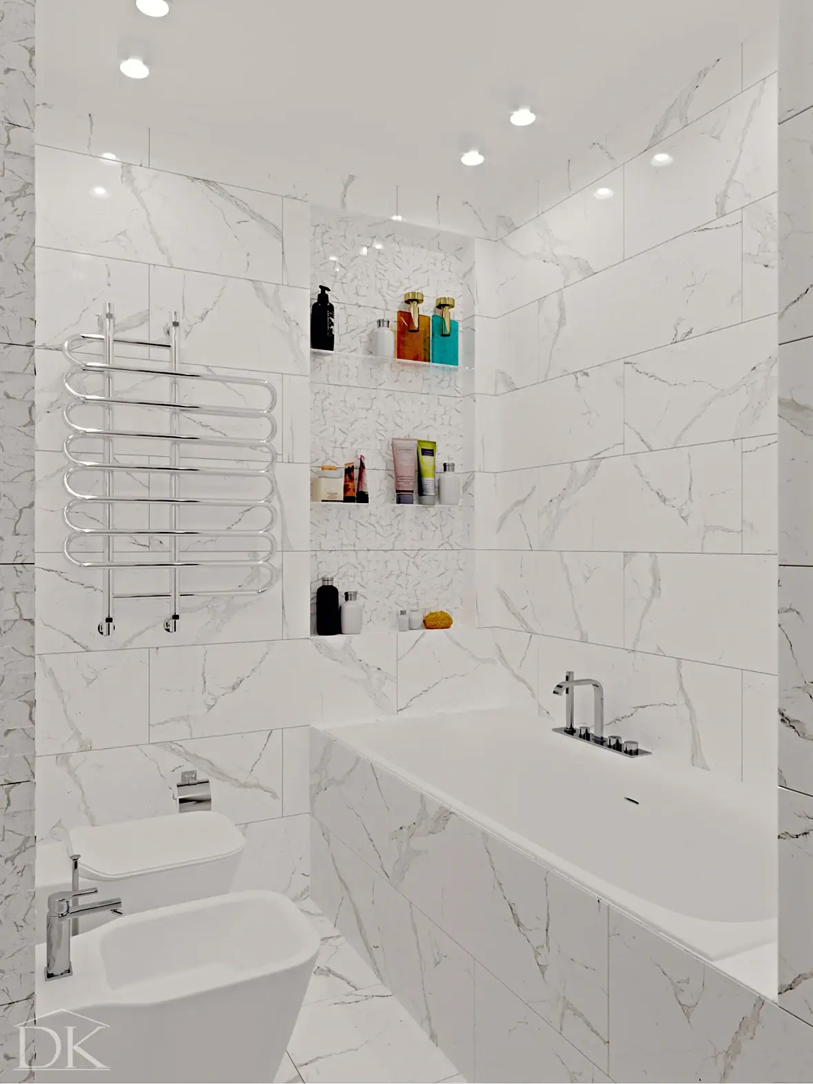

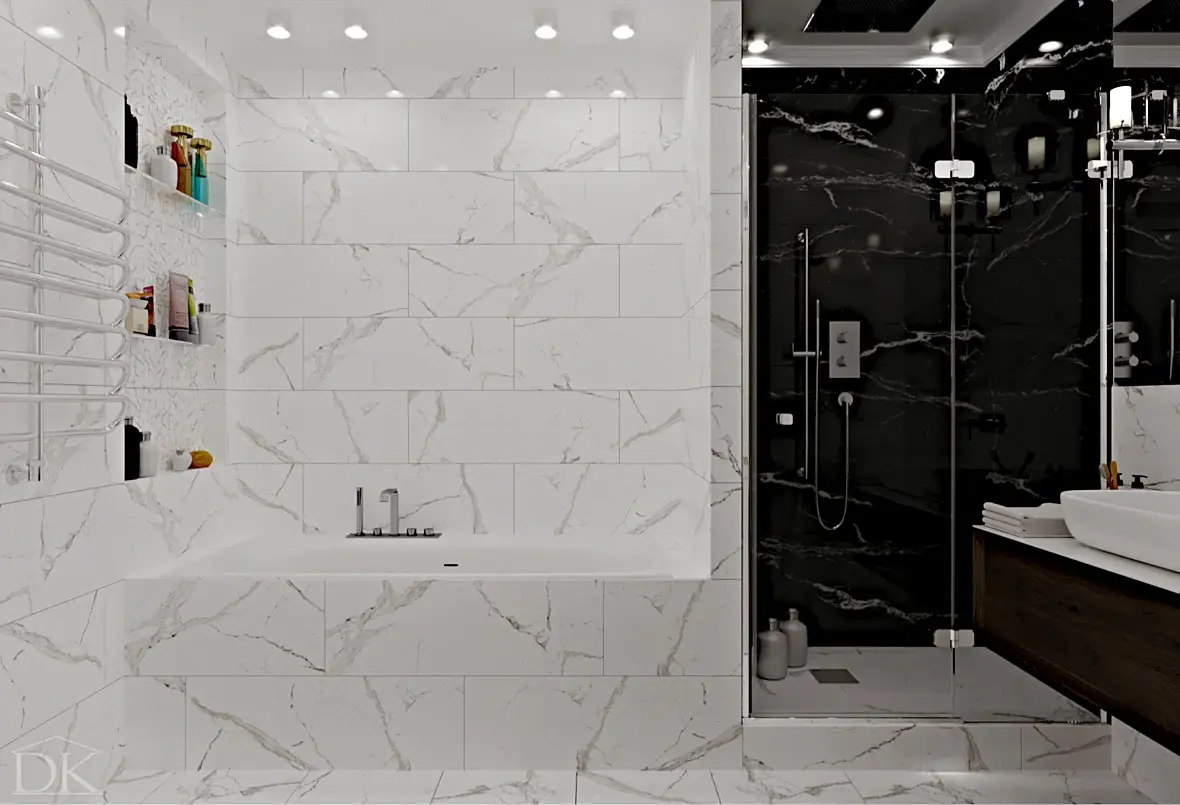

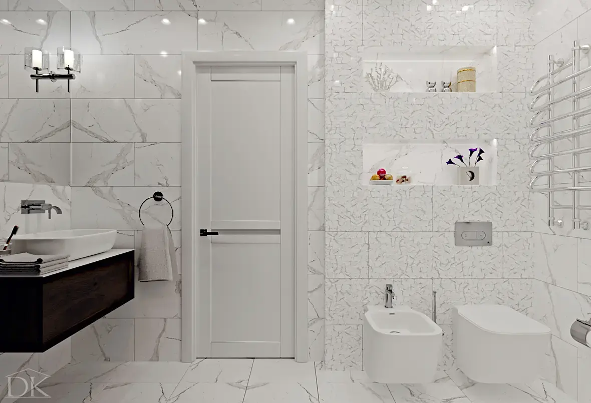

Здравствуйте! Если можно, посоветуйте, пожалуйста, как это можно лучше отрендерить и/или обработать. Все белое. Старалась при постобработке создать побольше контраст. Работа не прошла в галерею.
На сайте c 14.06.2011
Сообщений: 215
Донецк
в бра теплого цвета добавь. Сочетание теплого с холодным и тем более в однотонном интерьере будет давать хороший результат. Главное правильно подобрать температуру)smiley-wink.gif

В короне все достаточно честно - включаете такое кол-во светильников - получаете и свет и такое же кол-во теней.Сейчас , в погоне за "белизной" , - тени практически исчезли, и картинка выглядит плоско и не интересно.
спасибо) попробую! но на самом деле я там такого с настройками накрутилаsmiley-mega-shok.gif кстати да, точно, у меня там все светильники достаточно теплые, пришлось баланс белого сильно менять, чтобы потолок и плитка перестали желтить из-за этого свет сильно белым стал. надо наверно попробовать точки белее свет сделать а бра и подсветку теплее. должен объем появится
Спасибо! я все по-честному старалась))) если серьезно, все источники света реальные, фейковых нет. Когда меньше экспозицию делаю (или уменьшаю интенсивность точечных) получается темно, а контраста и объема несильно больше, плитка вся белая глянцевая и отражает сильно, поэтому теней где ванна и унитаз вообще нет почти (фотошопом даже немного пририсовала на вертикальных плоскостях). Вот я честно и не знаю, как это лучше вытянуть. Попробую как выше советовали свет на теплый и холодный поделить и наверно интенсивность светильников меньше, а потом постобработкой контраст подтянуть?
Объем появляется когда есть переходы от света к тени. У Вас их нет, поэтому картинки плоские и недоэкспонированные. Здесь надо полностью освещение перенастраивать, как минимум заменять IESки с мягких, на более жесткие с ярко выраженным рисунком и узконаправленные. Тогда глядишь появятся засветы на плитке и теневые участки. Так же убирать этот дичайший контраст, теней не прибавилось, а по черному дикий провал. Особенно видно на бутылочках.

Благодарю, понял!) вообще в начале так и было (в смысле софиты с узким лучом, лампочки глубоко), но в санузле где нет естесств освещения мне не очень понравилось, что тогда очень темный получался потолок, сейчас попробую со светом поэкспериментировать
Сообщений: 10862
Да потолок будет темный, но зато картинка будет объемная. Плюс фотошоп никто не отменял. Выгоняйте в отдельные пасы группы светильников и накручивайте им интенсивность уже в посте.

Сообщений: 10862
Цитата paeonie:
Спасибо за помощь!
Та не за что.
Спрячьте весь антураж. Оставьте стены, плитку, сантехнику и показывайте тесты. Че нить посоветуем.
Сообщений: 183
точки совсем поменяла, сделала встроенные, а бра и подсветка теплее теперь..
но что-то мне кажется что все равно не вразумительно что-то делаюsmiley-nea.gif
в интернете фотку с этой плиткой нашла (единственная ванная комната с этой плиткой без окошка, остальные конечно супер шикарные с панорамными окнами)))
в наверно примерно это имеете ввиду?
тут действительно прямо резко направленные лучи..
