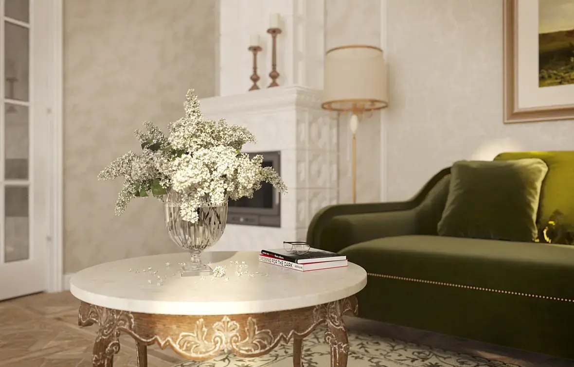

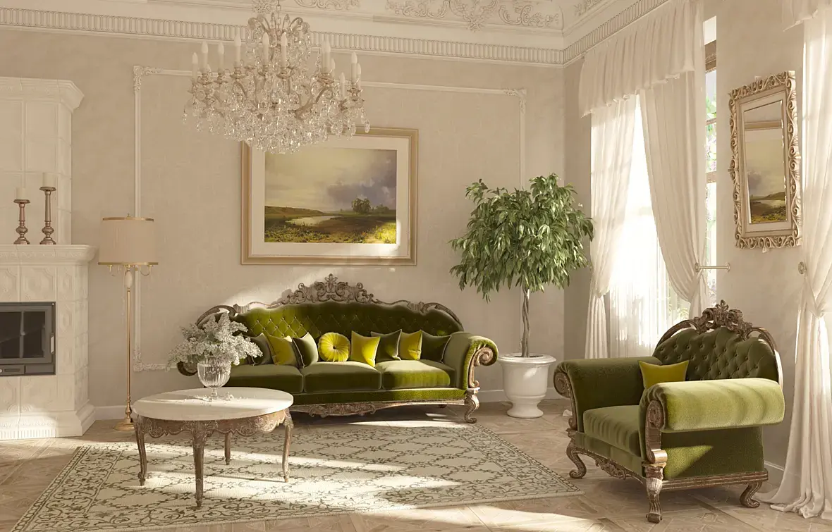

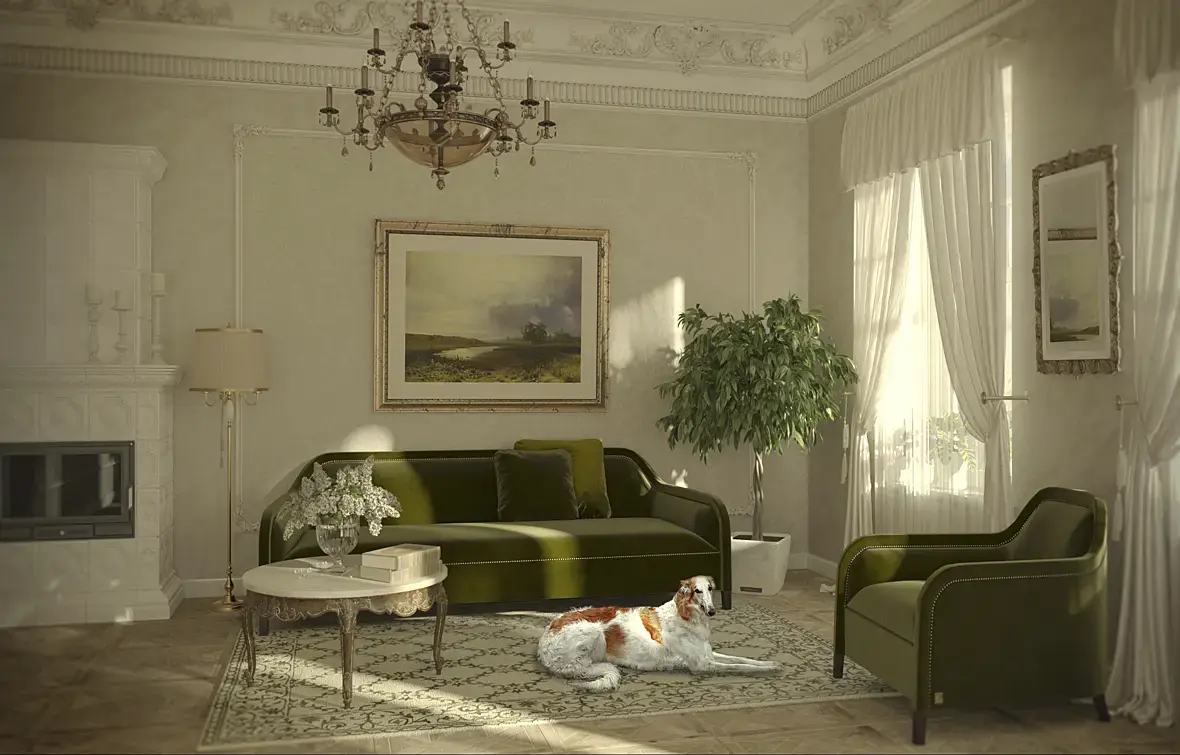

Здравствуйте. Покритикуйте, пожалуйста. Первая работа в Короне. Сценка фантазийная. Над чем здесь можно еще поработать, что исправить. Заранее спасибо за помощь.
На сайте c 01.08.2010
Сообщений: 37
Казань
в целом странное сочетание - камин, люстра, журнальный столик и мягкая группа - стилистически из разных эпох, люстра в целом (стекло в частности) выглядит не реалистично .... На лепнине я бы сильно уменьшил влияние окклюжена, если это задумывалось как вид патины (отделка, которая должна быть видимой), думаю ее стоит лучше проработать... и как и в предыдущих ваших работах много солнца но мало света - общая освещенность комнаты (и как следствие чистота цвета) в такой яркий солнечный день должна быть выше. ИМХО
+ слишком простая ткань на портьерах для такого интерьера.
На сайте c 26.06.2014
Сообщений: 183
Спасибо! Сочетание задумывалось "странным" (если честно, хотелось попробовать изобразить что-то необычное). Это, конечно, не референсы, но ноги растут из этих картинок.
Рельеф лепнины хотелось просто подчеркнуть, без претензии на патину, наверно, надо уменьшить эффект.
С освещением у меня беда, посмотрела несколько уроков, но все равно нет до конца чувства, как его правильно выставить. Здесь hdri, солнце, порталы а окнах и invisible recktangle light белого света (вначале пробовала совсем без него, получилось примерно так)
Но мне показалось, что слишком темно и поставила доп источник света.
Его надо посильнее накрутить? Но тогда пропадают почти лучи солнца...

Собака не вписалась по освещенности, да и выглядит она как с картины содранная.
Мягкая мебель и декор помещения не сочетаются. Сделайте один стиль.
Со светом уже сказали, надо ярче.

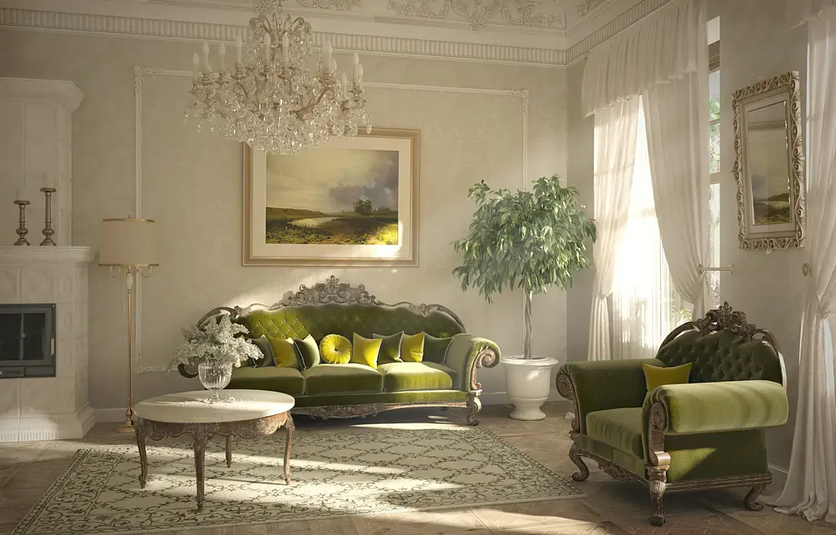

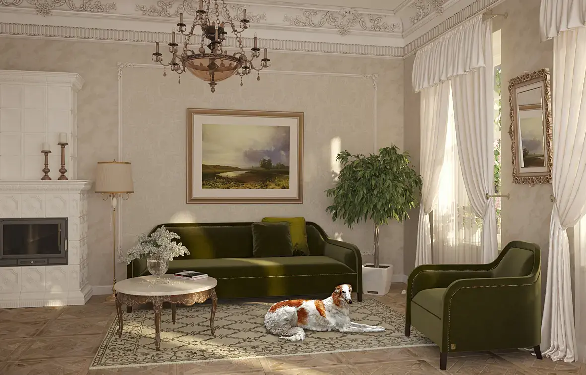

Большое спасибо за все комментарии. Во-первых, приятно, что форум работает, узнала кучу нового и в своем топике, и почитав другие, по-другому начала разглядывать работы профи, задумываясь, что как и откуда! И реально, я эту комнату с зелеными диванами в какой-то момент видеть уже не могла, но всё же решила предпринять еще одну попытку...
Доп источники света я раньше обычно ставила (настраивать их, отключать тени и отражения более менее умею;), но как бы дублируя ими "реальные" источники света (обычно при искусственном освещении), направляя, например, от люстры в пол или от окна вглубь комнаты.
Но в последнем уроке, который смотрела по короне, там только хдри и солнце, поэтому рпробовала идти по этому пути.
Вот как-то так... Очень хочется поймать атмосферу весеннего солнечного дня за городом...
Эксперимент в ФШ, имеет место быть?
Ещё вопрос, когда на телефоне смотрю на эти картинки они зеленее, чем на мониторе компа смотрятся.. Есть такое? Уходит сильно в зелень? (а то я в ФШ красный убираю, может слишком сильно?)

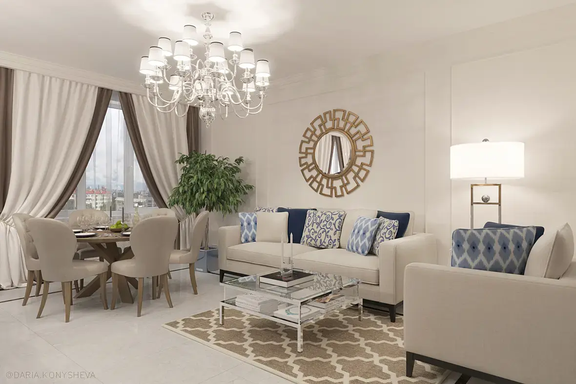

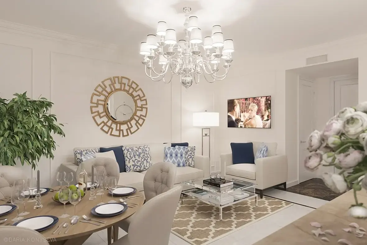

Коллеги, ну плиз, что с гостиной не так, а то заказчик принял и мне самой нравится, но, видимо, мне что-то неправильное нравится..... Заранее спасибо)
На сайте c 24.12.2010
Сообщений: 896
Туркменистан
- Рендер грязный. LC хлопья дает.
- Материалы почти везде не выразительные.
- Довольно таки нету контраста. Слишком ровно я бы сказал. (ну тут уж своих предпочтений)
- Засвет на потолке от люстры ужасный
- доф немного корявый, как то не совсем реалистично
- солнца нет
- да и атмосферы вообщем не чувствуется
- и добавьте в шопе карту Ambient подчеркнуть мелкие детали
Сообщений: 183
- солнца нет
Ох, спасибо.. Единственное мое оправдание - это про контраст, таково пожелание заказчика.
Может без искусственного освещения тогда попробовать?
И вопрос, чтобы хлопья убрать, надо дольше ждать или что-то еще предпринять можно в настройках рендера?
