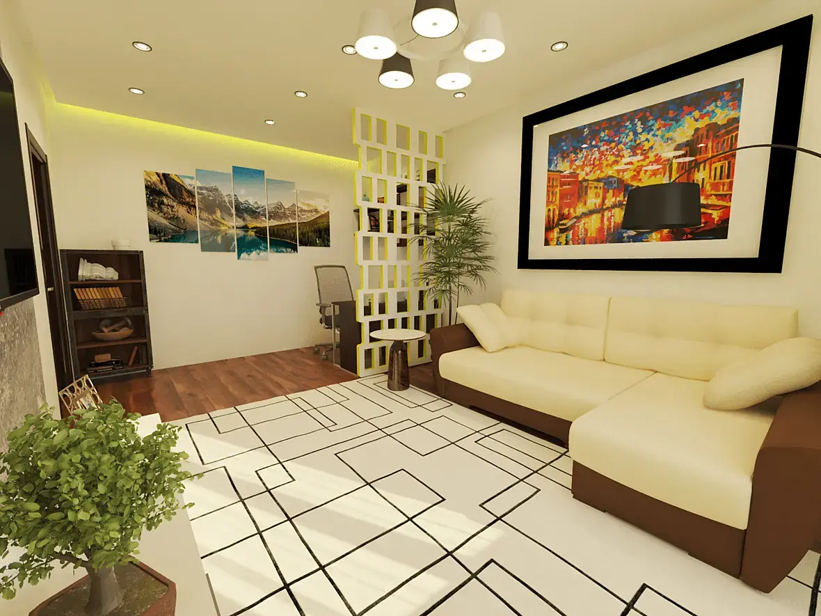

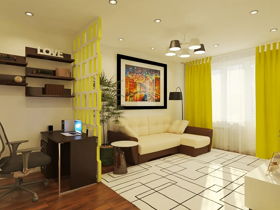

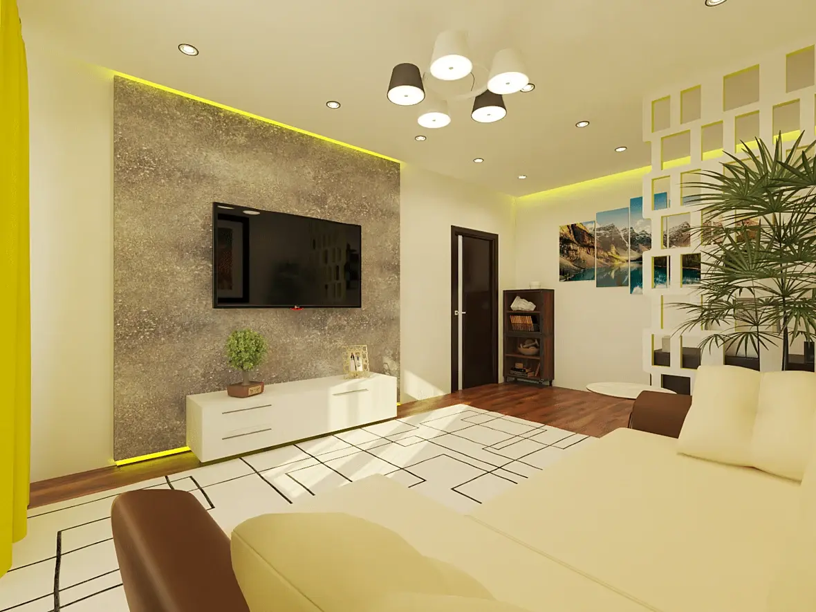

Требуется помощь с дороботкой виза.  Подскажите где что подправить, исправить, доработать. Если можно подробнее.

что то все плоское диван немного помягче и как по мне немного убавить световые источники, если vray sun то multiplayer'ром поиграйся немного , и ковер не обязательно до окна стелить, можно где то под ноги где диван и журнальный столик поставить не помешалобы но остальное нормально вроде только в следующих работах нужно учтить эти недоработки цветовой гамма)

А можно поподробнее, как избавится от плоскости изображения. Чтоб в дальнейших работах не ошибаться
Проанализировать фотографии и при выставлении освещения стараться оставлять тени.

Хорошо постараюсь исправить
Спасибо

Светильники бросаются в глаза, у Вас итак слишком ярко в комнате) надо выключить
если это утро или обед то световые источники то есть искусственные их лучше всего выключить по мне, и комната не бывает такой яркой со всех сторон, у вас такое ощущение, что свет идет по всем сторонам и поэтому получается не очень реалистично, вот посмотрите на комнату где вы сидите там свет постепенно угасает от окна к паралельной стене, то же самое должно ощущаться в этой работе и это по моему без пост обработки просто картинка с max'а?
я сделал просто обработку без рендер элементс, не то что бы хотелось но смысл чего я говорил примерно можно наглядно посмотреть↓
