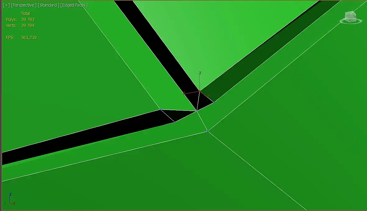

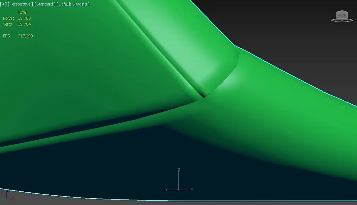

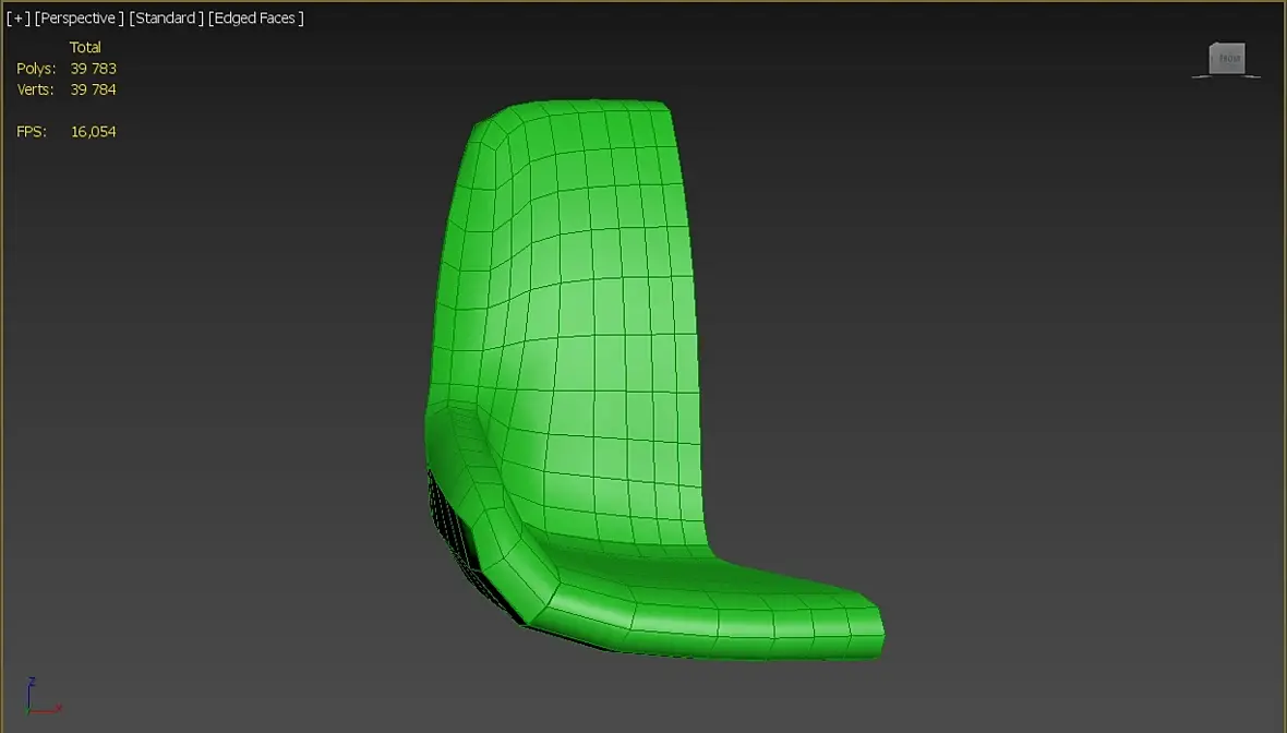

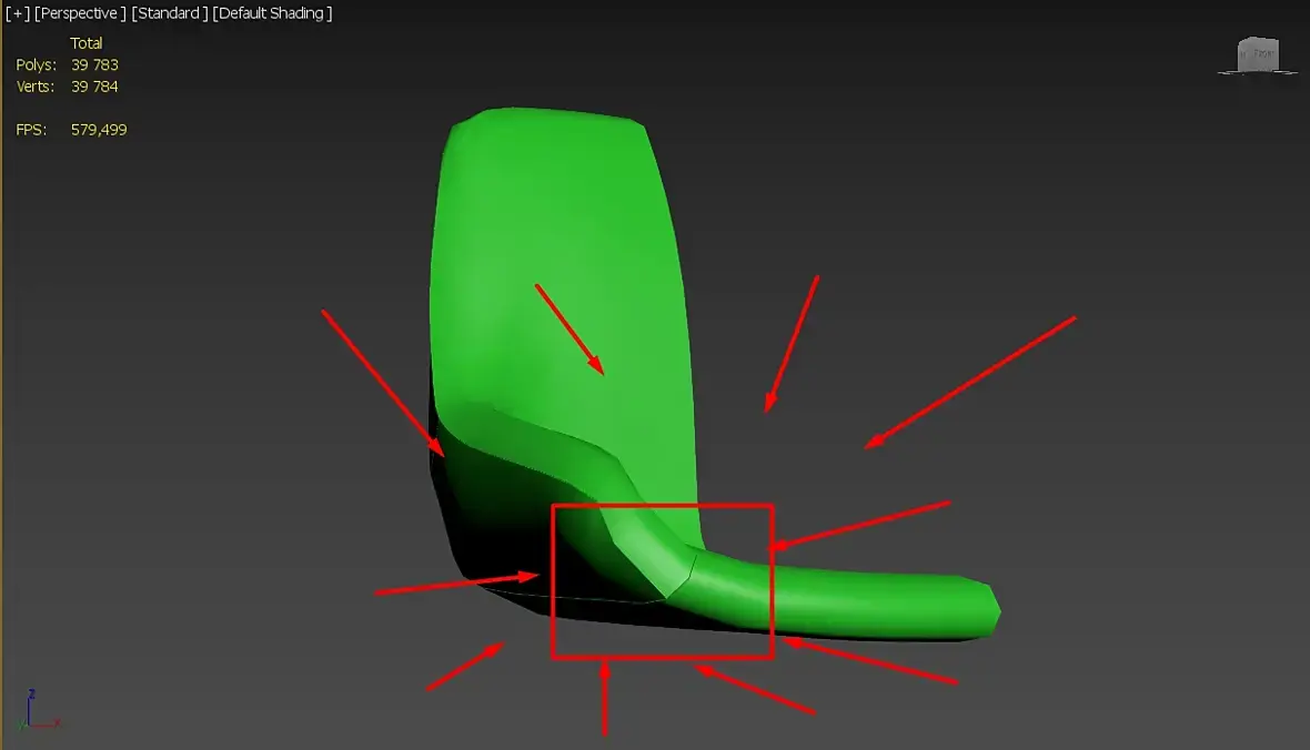

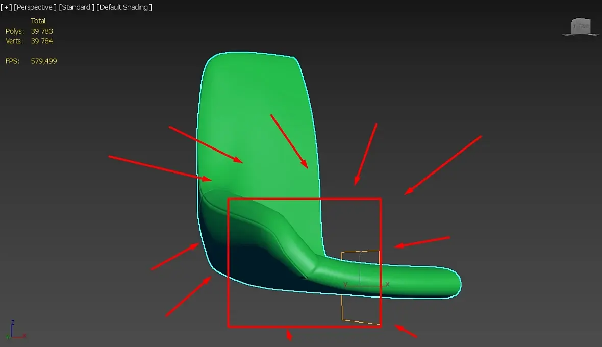

Развлекая свой мозг на досуге моделлингом и столкнулся с такой проблемой. Делаю стул под турбосмуз, при сглаживании шов сильно размывает, при чем пытался закрепить дополнительным сплайном, или файской - ничего не помогло. Трудность шва в Т образной крестовине, что выходит одна сторона с кучей сплайнов и острая, а вторая никакая.
Подскажите люди добрые, как это лечиться ?

Вообще не понял что тут на скрине? где тут косяк? Можно скрин всей модели, потом скрин с косяком и косяк обвести. А то тут игра "Найди меня"

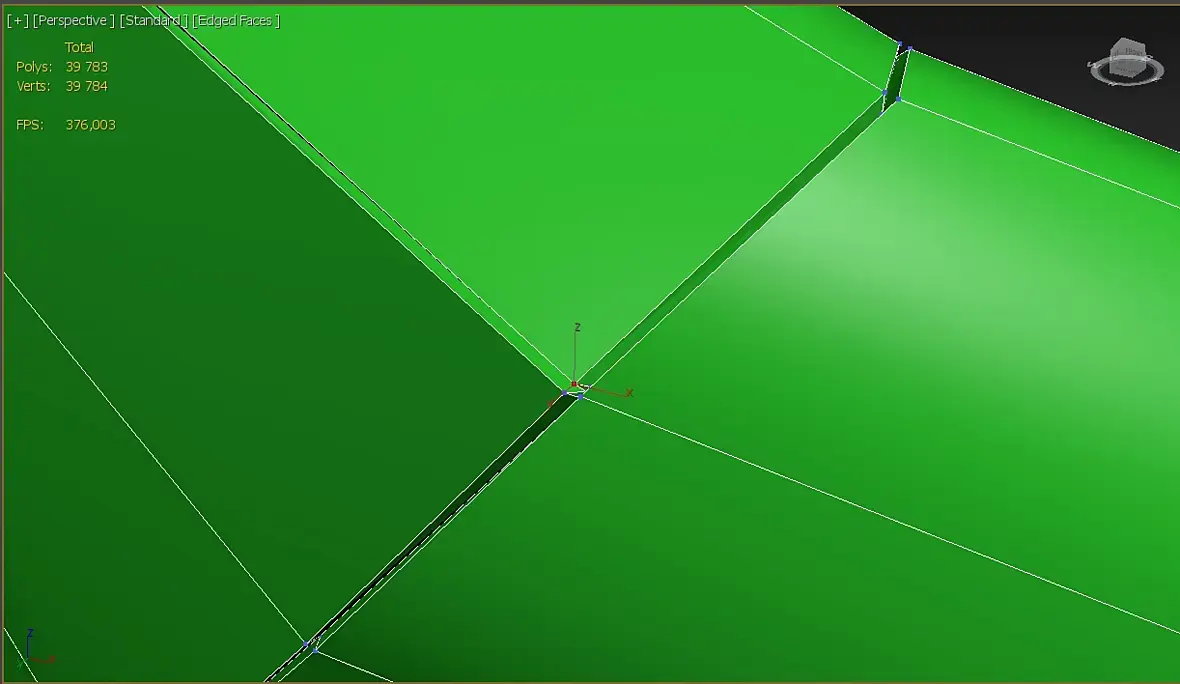

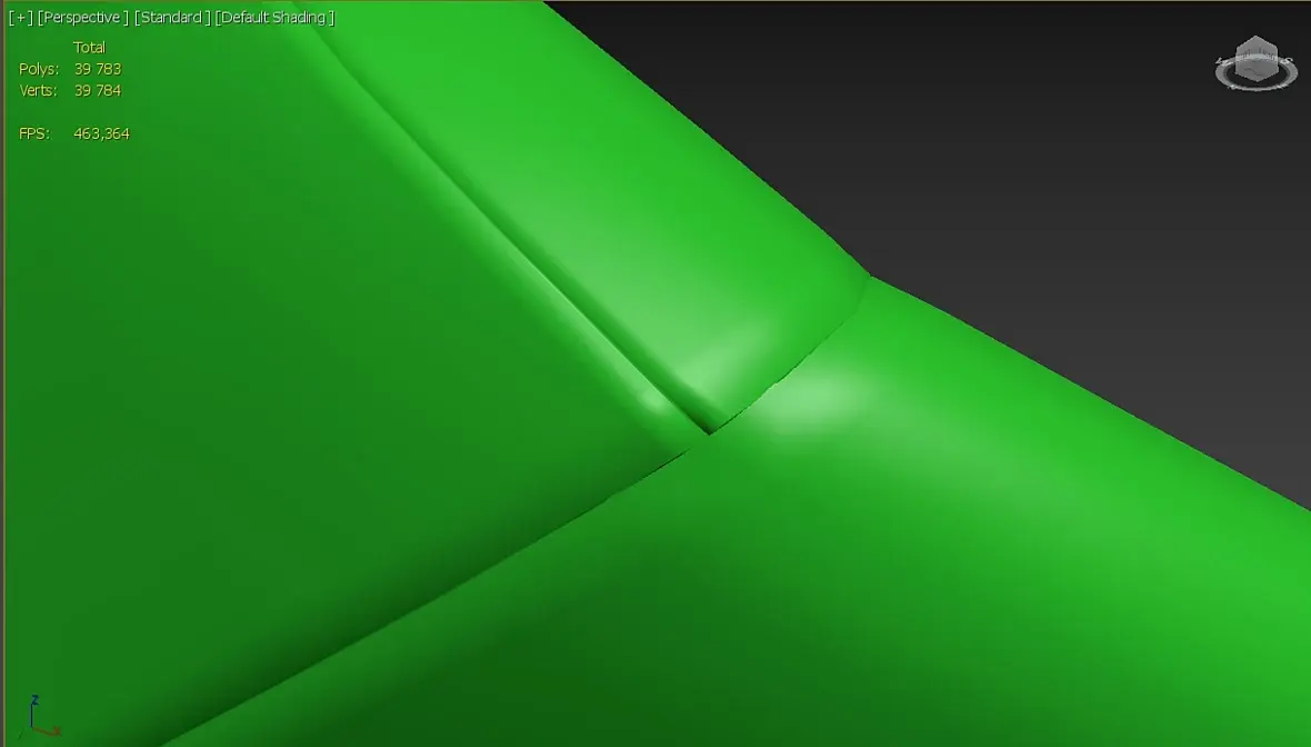

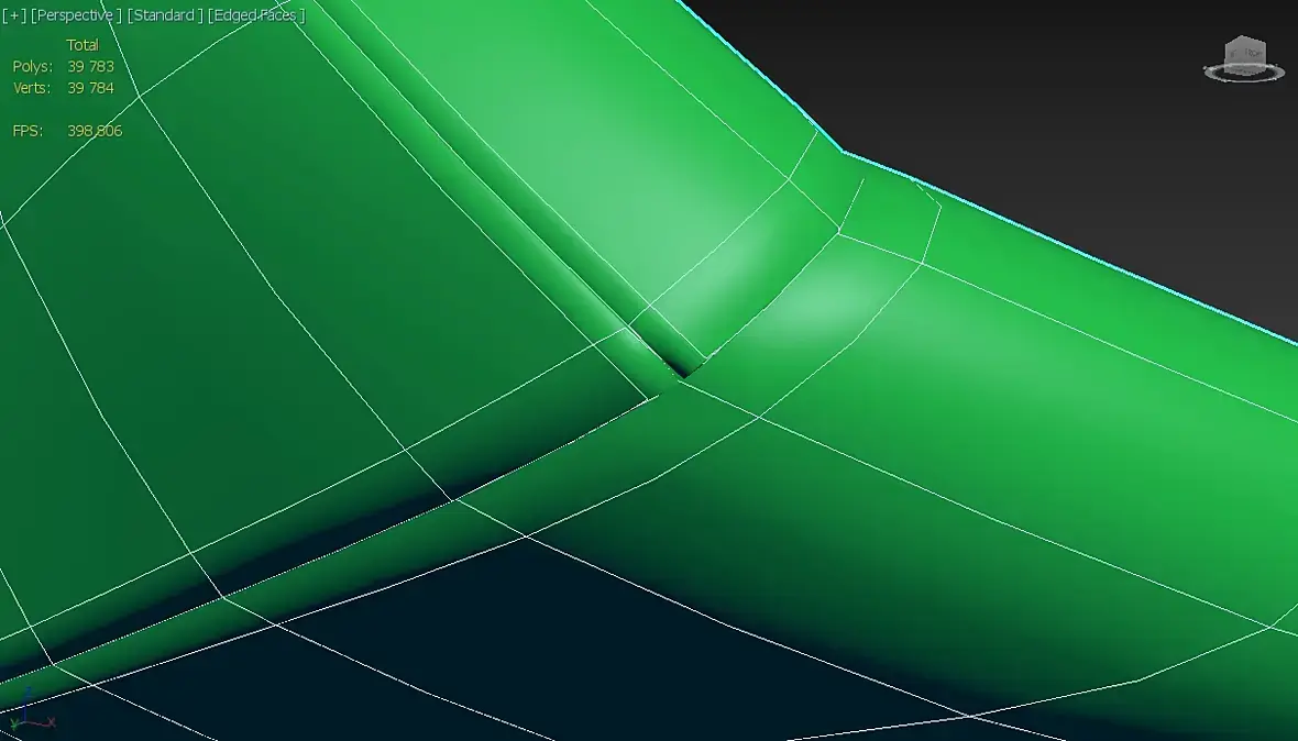

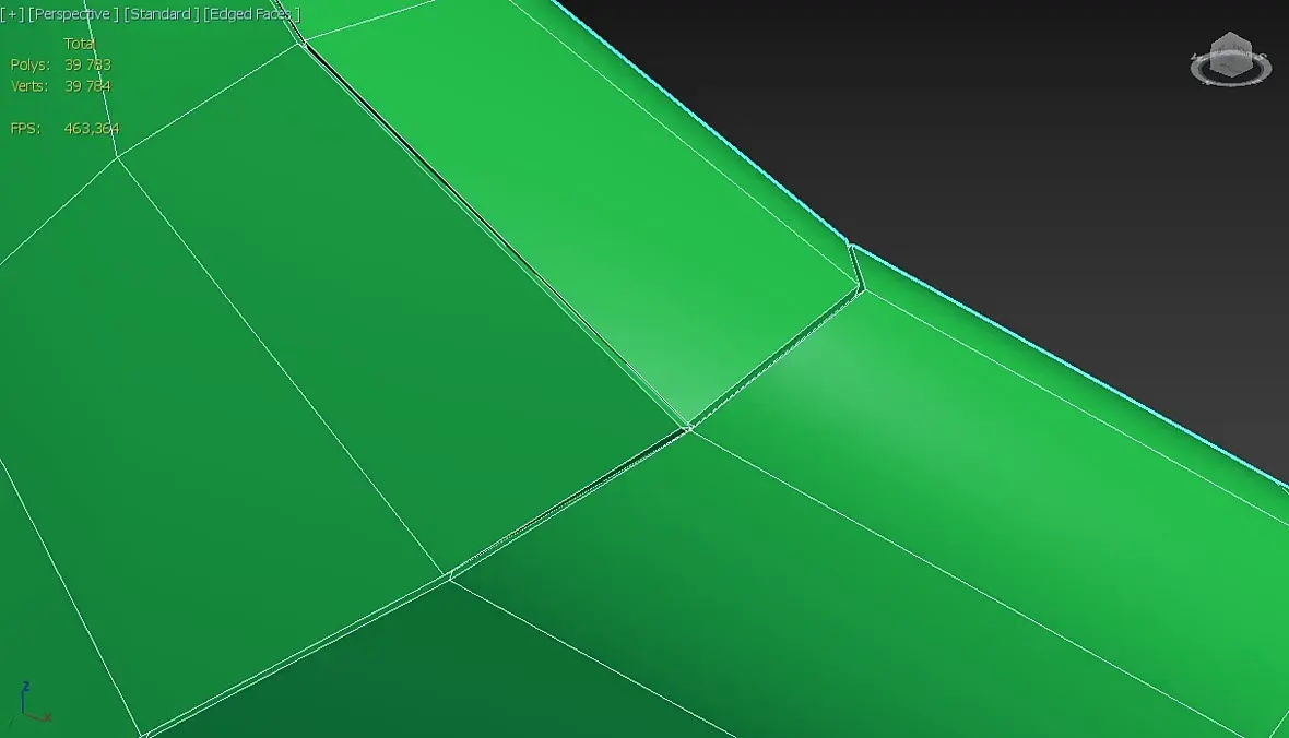

На скрыншотах запечатлен сам косяк..
Красной линией показано как идет шов, он Т-образной формы, из-за чего на одной стороне сплайнов много, на другой мало и при турбосмузе одна сторона держится хорошо, а там где сплайнов не хватает, ее мажет

Это лечится доп гранями возле шваhttps://prnt.sc/w2jbno
