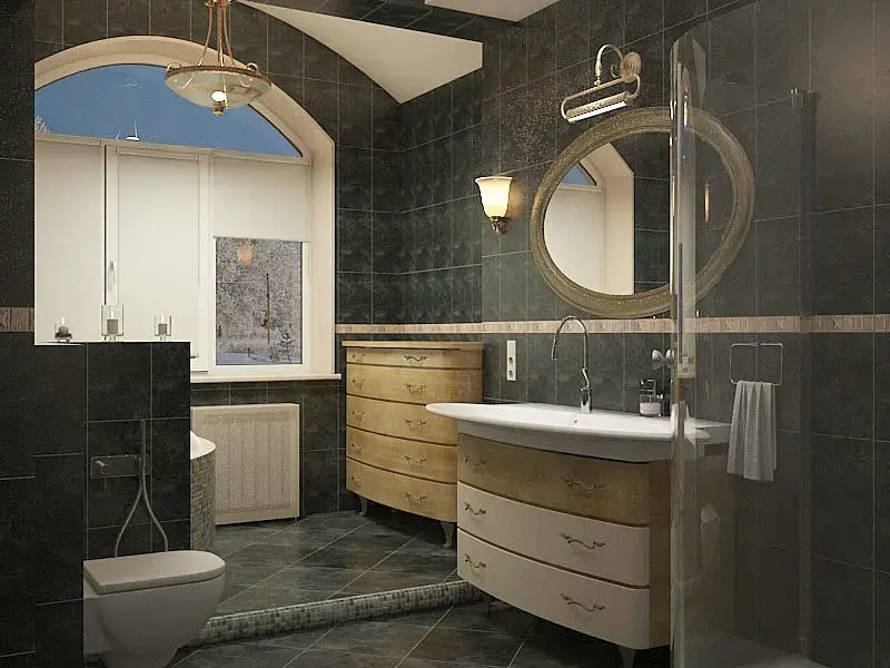

важно мнение,что нуждается в доработке
На сайте c 26.07.2008
Сообщений: 4385
Смотря какая была задача? 1)Вид называется "кот в лотке".
На сайте c 20.02.2017
Сообщений: 1467
Ижевск
Как минимум нужно сменить ракурс - в кадре только две тумбы, а я не думаю, что цель была показать только их. Уведите камеру за стену и используйте клипинг, чтобы захватить в кадр как можно больше пространства в помещении.
Второе - темно у вас там.

да верно была задача показать именно раковину с тумбой и комод
не смотря на то что помещение для ванны большое там все заставлено. спасибо за отзыв буду работать над ошибками
На сайте c 11.12.2009
Сообщений: 860
Клипинг камеры еще не убрали из макса.
Реально темно кстати.

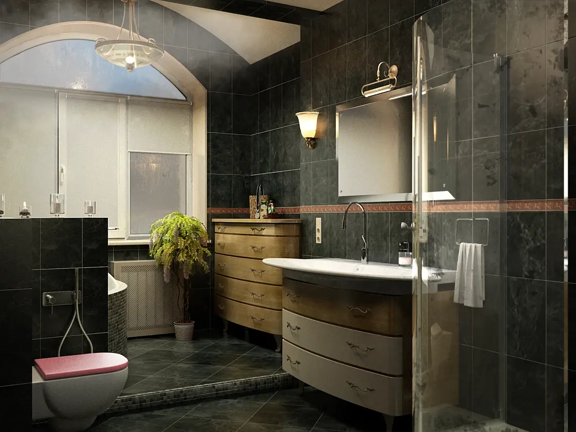

вот такой ракурс только пока черновой рендер
Сообщений: 4726
Уже получше, сделайте вертикальную композицию если нужно только тумбу и комод, типа того http://imagizer.imageshack.com/img922/9985/9yz2Pg.jpg
Плитке бы разнообразить текстуру и положение, а то повторение сильно заметно. Баланс белого еще бы поправить чтобы белое было, а если желтый свет хотите так и сделайте его желтым чтобы был контраст света от неба и теплого от ламп

а так пойдет немного намудрил правда
Так пойдет, по освещению вообще отлично.
