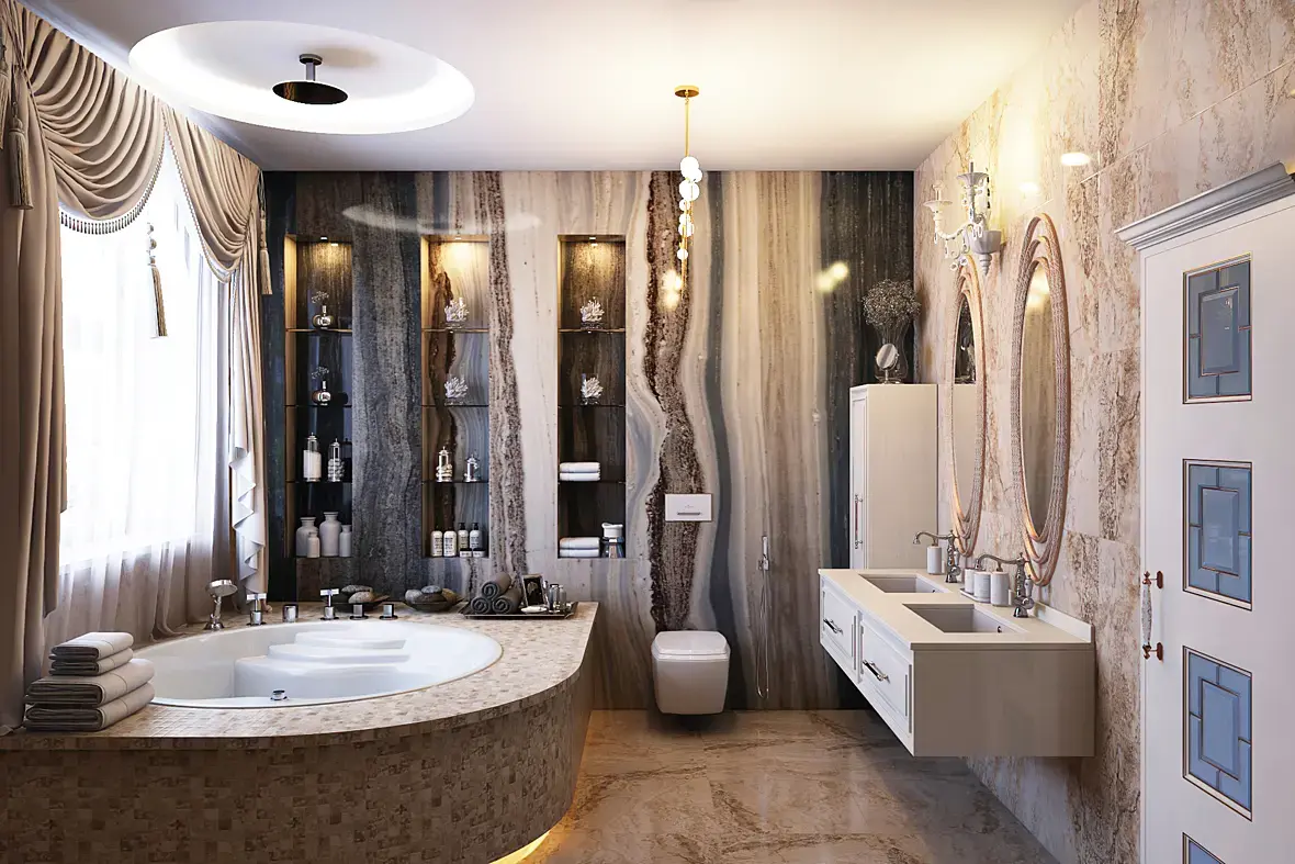

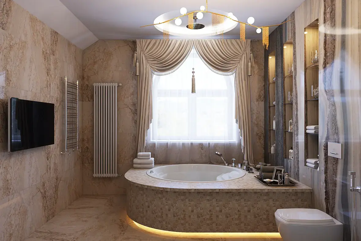

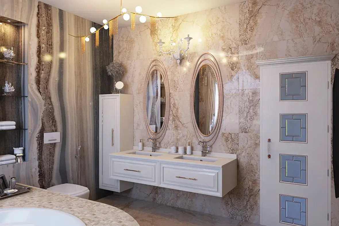

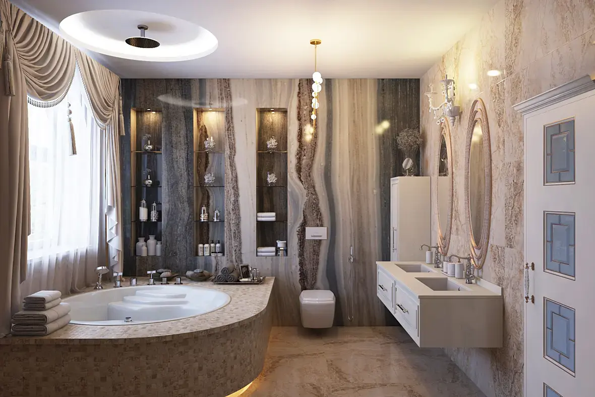

Здравствуйте всем, интересует мнение профессионалов по поводу дизайна интерьера этой ванной комнаты в современном стиле, а так же визуализация
На сайте c 01.06.2010
Сообщений: 983
Тольятти
Цитата Лондон:
современном стиле
Точно современный?

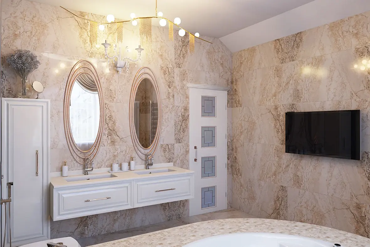

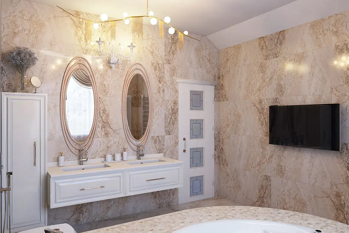

По дизайну всё так себе, описывать не вижу смысла. Как минимум, на что надо обратить внимание: дверь, юзабилити полок за ванной, освещение, общая композиция.
По визу вроде неплохо. Есть косяки в клиппинге(капитель двери), некоторых материалах(бамп на зеркале). Ракурсы можно поискать получше. На лампы люстры добавить глейр, сейчас рваные края плохо выглядят
Сообщений: 10879
1. Накачайте с гугла картинки ванных помещений и анализируйте, каждый элемент. По функционалу и дизайн в целом.
2. При создании дизайна, отключите вообще внешнее восприятие элементов. Не столь важно какие будут стены. Сначала продумывается функционал, потом все остальное.
У Вас вообще нет эргономики в этом помещении. Оно немаленькое, а элементарно хорошего стеллажа под полотенца, халаты и прочую нужную вещь нет. Каждый элемент живет своей жизнью и вообще не гармонирует со всем помещением. Нет целостности. Но если со всем еще как то можно работать. Освещение надо полностью менять.
Не знаю, как Вам, но мне одному мужику под личную косметику, бритвы и полотенца этого пенала может быть впритык. А с девушкой/женой надо в раза три больше закрытых стеллажей.
Подскажите пожалуйста где эти параметры находится в вирей

Смотря какие сроки и какая цена, если цена 250р за кв. метр то нормально. чуть крутани кривые в ФШ и все ок.

Цитата 3dddland:
250р за кв. метр
вы реально считаете что данный интерьер выглядит настолько?
не стала загромождать интерьер мебелью, есть гардеробная комната за дверью потому что
grdesigner
Воспользуюсь обязательно вашими советами и обсудим  это с заказчиком еще раз(система хранения), в каком разрешении вы делаете виз?
Сообщений: 10879
В последнее время под печать на А3 2480x1754.
Хорошо тогда вопрос, как Вы представляете себе выход ванны? Поднялся по ступенькам стою рядом с подносом. Дальше действия?
Судя по расположению ванной, то лежишь спиной к ТВ.
Как пользоваться душевой лейкой? Вы забрызгаете как минимум шторы.
Сугубо эстетически ниши в стене просто ниши в стене. Никакие оси не соблюдены. Торец ванны приходит прямо в центр одной из. Это некрасиво.
В вирее не работаю, поэтому не подскажу.
от 2500px до 4000px по широкой стороне.
Гардеробная выполняет совсем другие функции.

Тропический душ? серьезно? сразу вешайте занавески из полиэтилена и на полу дополнительный слив в каналью ;-)
А... ещё. Борты слишком широкие у ванной просто перешагнуть не получится, рисуем картину - перешагиваем, там скользко, ногу ведет и то что есть между ног брякается об каменную мозаику со всей дури. Как вариант голой попой садится, поворачиваться и далее в саму ванну, тоже как по мне сомнительное удовольствие задницей по мозаике елозить, как по наждачке.
В любой современной ванной комнате должен быть доп слив в полу. Особенно в частном доме, это супер удобно и не стоит ничего)
Так это еще и коммерческая визуализация?
Мне кажется, что это больше. Коммерческий дизайн под ключ, с визами, рабочкой и всем остальным.

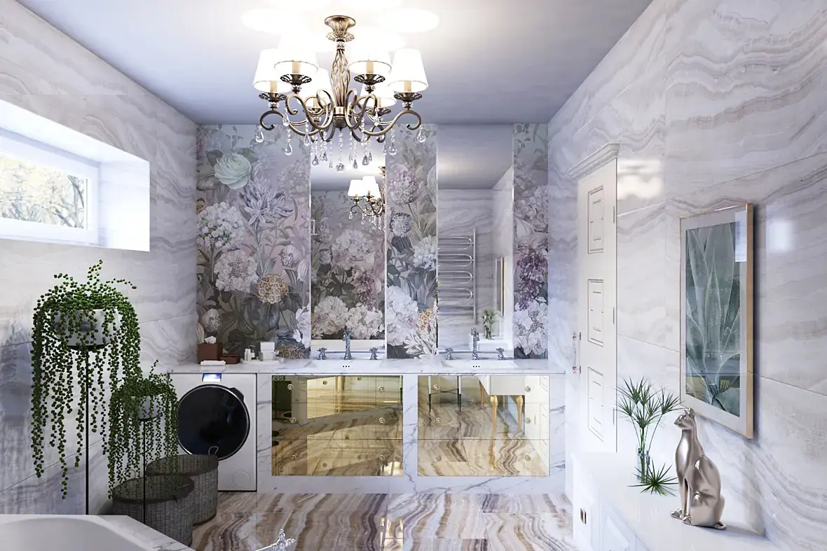

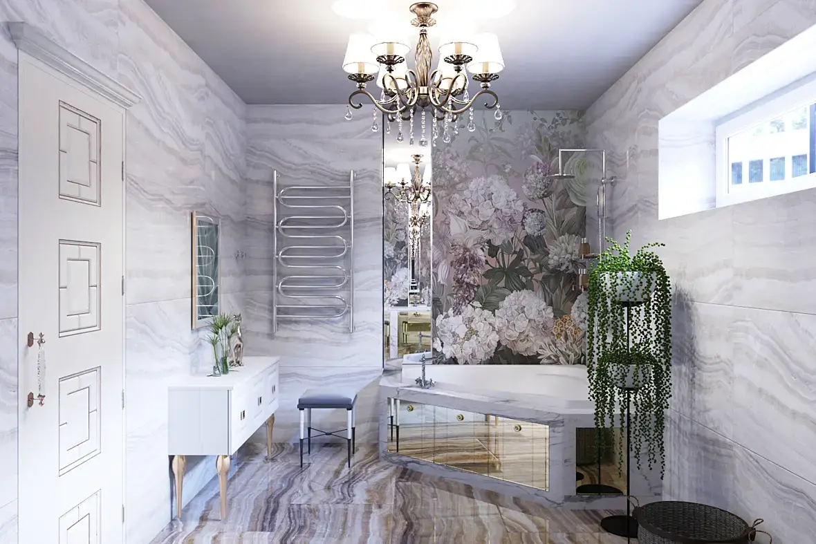

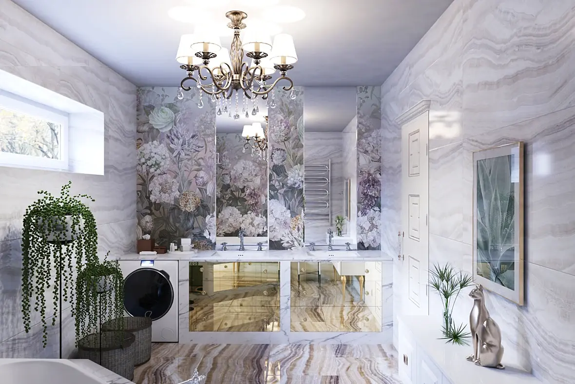

Можно еще здесь рассказать как есть...этот же проект

почему дверь без коробки? Зачем ей ничем не поддерживаемая капитель? Панно за зеркалом и в углу ванной как-то может сопротивляться постоянному воздействию воды?
Открытая стиралка? Судя по рендерам, это частный дом. Неужели нет отдельного места под постирочную комнату?

https://3ddd.ru/3dmodels/show/classic_door_interior
спасибо за модель
smiley-shok.gif производитель двери уверил что сможет сделать аналог . Такая дверь будет в гостиной на кухню
заказчик не захотел отдавать отдельное помещение для этого и уверил что этого будет достаточно

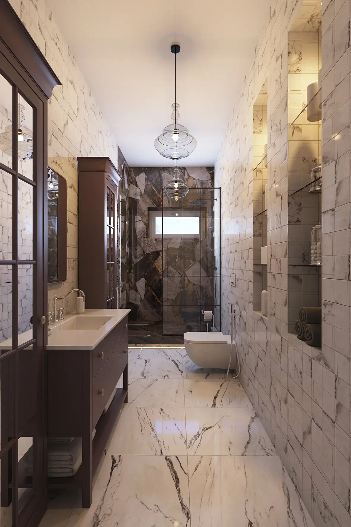

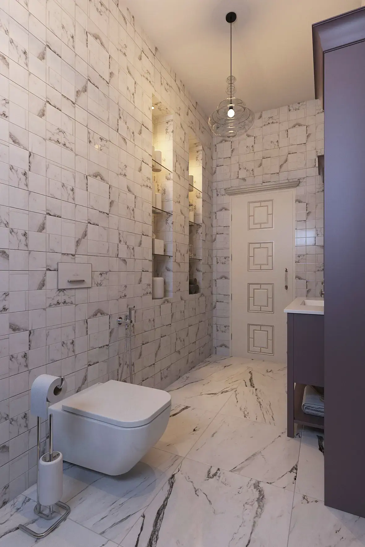

Сообщений: 10879
Честно сказать по Вашим работам создается такое впечатление, что торгуете мрамором, а остальное так накидываете по плану.
Унитаз я б припрятал за мебелью, чтобы при случайном открытии двери не лицезреть глубоко мыслящего человека. И прямой доступ удобный от двери к душевой.

grdesigner мрамором я не торгую, такая фактура очень нравится заказчику, унитаз там потому что там стояк, переносить мебель означает переносить проем, а с той стороны это вообще некрасиво, потому что дверь будет упираться в стену
Если дверь скрытого монтажа, то петли тоже будут скрытыми. В текущем варианте намешано что-то непонятное. Сначала выбирается примерный дизайн двери, потом производитель, и только потом уже можно использовать модель. В противном случае могут быть вопросы со стороны заказчика.
Дом большой(3 су), помещений много, а значит много текстиля(шторы, полотенца, постельное бельё, одежда и тд). Стиралка в су, а сушилка где? Ваша задача как дизайнера, в первую очередь, продумать функционал помещений, логистику перемещения предметов и людей по дому, и убедить заказчика в своей правоте, аргументируя всё своим опытом и знаниями(в большинстве случаев заказчик ничего не понимает и не хочет понимать, для этого он и нанимает дизайнера). Сделать картинки с моделями с 3ддд - не дизайн. Сначала обсуждение концепции, выявление потребностей, потом определение функций каждого помещения, утверждение планировок, расстановки мебели, инженерная часть проекта(привязка к существующим выводам вентиляции, канализации или рассмотрение технической возможности их переноса) и только в конце уже картинки с подбором материалов. Вы переступили через основные этапы.
Я вас уверяю, что стиральной машины в ванной комнате будет недостаточно. Если вдруг в ванной потечет труба подводки воды, то что делать? Или сорвет шланг и зальёт розетку, следствием чего будет сгоревший провод(потому что электрик накосячил и поставил автомат на эту линию в 40а)? ломать плитку в эксплуатируемом помещении для замены и оставаться без резервного варианта? Где хранить порошки, кондиционеры? Точно не рядом с косметикой и полотенцами. Проще выделить 6м2, разместить там стиралку, сушилку, полки, поштукатурить и покрасить(для возможности легкого ремонта коммуникаций) стены и полностью исключить любой геморой со стиркой.
Вся прелесть частного дома в том, что его хозяин изначально имеет возможность сразу сделать всё по уму. Не надо находить компромиссы и мириться с неудобствами. Всё, начиная от размеров и заканчивая инжинерными сетями можно кастомизировать. Не пользоваться этим и строить квартиру площадью 200+м2 на 8 сотках - верх непредусмотрительности. Имхо, в современном загородном доме должны быть обязательно: Гардероб(лучше 2, 1 в мастер спальне, второй для верхней одежды/всяких тряпок), постирочная(стирка, сушка, глажка, склад грязного белья), кладовая(сопряженная с кухней, для хранения сыпучих продуктов, бутылированных напитков и овощей типа картошки с луком), котельная с бойлёрной(само собой). Остальные комнаты уже свои под каждого заказчика.
Цитата Лондон:
Помогите еще здесь пожалуйста
Что за любовь к нишам? Этими нишами вы сильно уменьшили площадь помещения. Большинство потерянного пространства потеряно впустую. А ведь при стройке было заплачено за эту площадь. Странно, что в маленькой душевой больше всего места для хранения.
Какое образование и сколько опыта у вас за спиной? Вопрос без подвоха, просто интересно.

Глубина ниши 200 мм в обоих вариантах,  скрывают инсталляцию, дополнительная стиральная машина будет в гостевом доме, от сушильной машины заказчик отказался, предпочитает сушить белье на открытом воздухе, во дворе предусмотрено специально, гладильную доску необходимо было разместить на кухне первого этажа, еще одну в гардеробе (тех. задание )

Инсталляция занимает не всю стену.
Таскать мокрое белье из ванной на улицу, а потом оттуда на кухню чтобы погладить? И потом ещё с кухни в гардеробную? Серьезно? Про сушку на улице - полнейшая дичь. Я выше написал роль дизайнера. Вы с ней не справляетесь. Надо уметь отстаивать свою точку зрения в вопросе, в котором ваша компетенция(как дизайнера) выше чем у заказчика. само собой с грамотными аргументами и объяснением каждой мелочи. В конце концов, это ваша репутация и портфолио. После очередного зимнего марафона су-улица-кухня-гардероб заказчик будет вспоминать вас не лучшими словами. А когда потечёт основная стиралка, то к квесту добавится поход в гостевой дом.
у вас даже курсов за спиной нет? как Вы получили этот проект?

Что вы так разволновались по поводу одной стиральной машины, да и не сам  заказчик будет это делать, сантехнику сделают хорошо хорошие мастера, прораб уже договорился, установят датчики протечки, ничего не будет затоплено, (о предыдущем вашем комментарии),
извините, но так настаивать я не могу, решения принимает сам заказчик после всех аргументов и доводов. Остальное я оставлю без комментариев, пусть это останется интригующим секретом для Вас.
