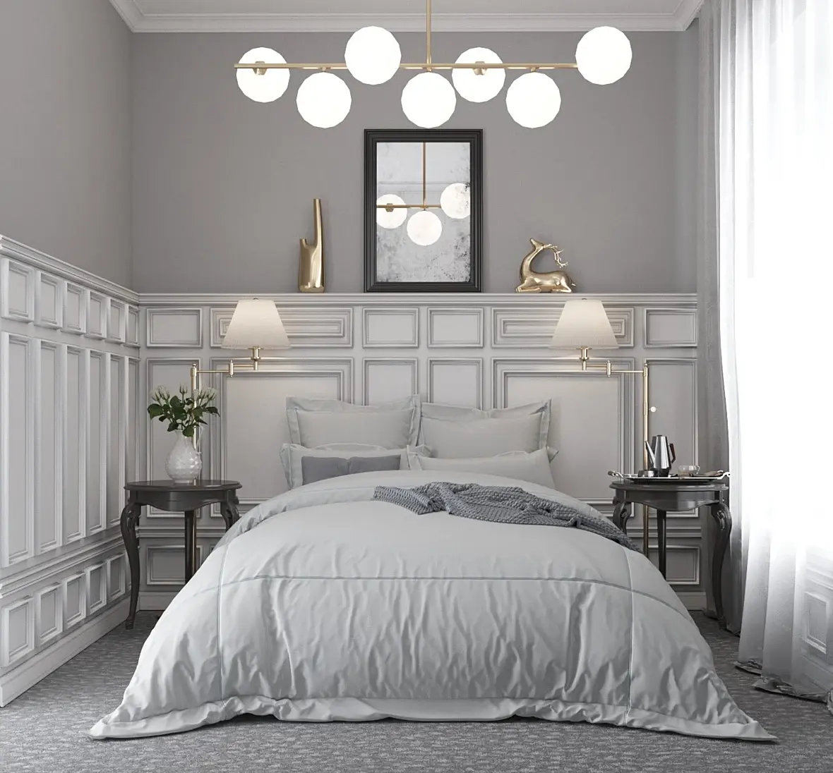

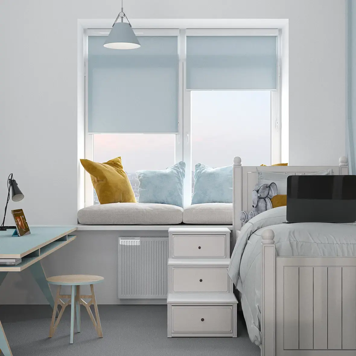

Добрый день. Подскажите, что нужно доделать, доработать, исправить. В плане материалов и текстур, в плане постановки света и камеры. Хочется когда-нибудь добиться реализма...
На сайте c 07.11.2014
Сообщений: 550
Привет! Довольно приятные визуально картинки вышли. Но много нюансов для доработки есть. Перечислю то, что сразу бросилось в глаза:

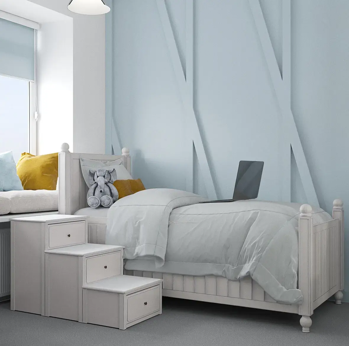

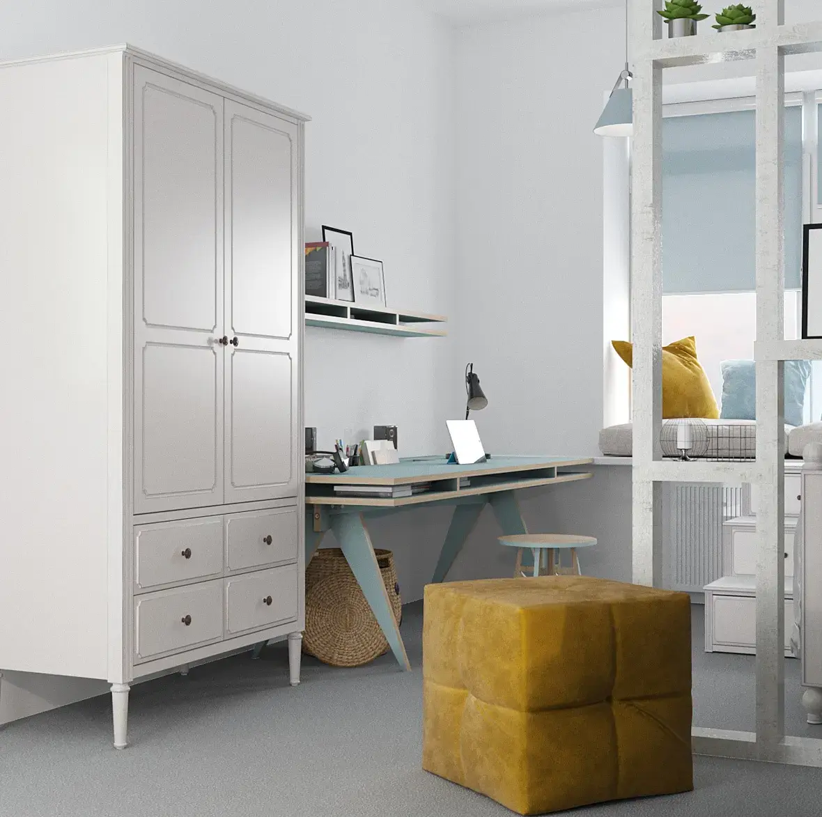

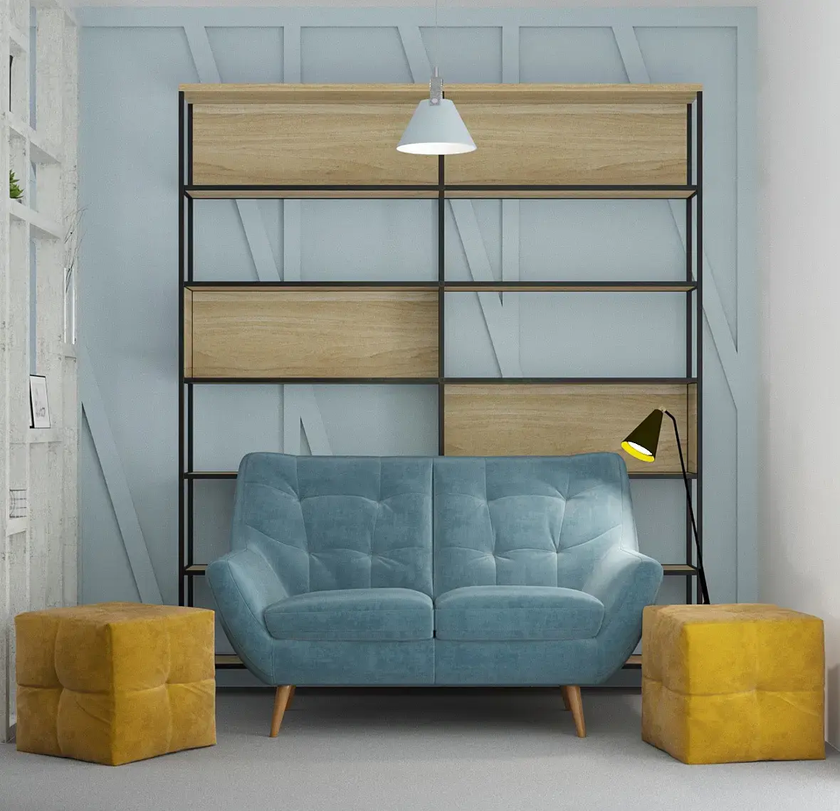

1. Дизайн. Много неоправданных решений (эргономически и стилистически), кое-что и вовсе просто-напросто неудобно. Например, эта ступенька у подоконника, она мешается и у кровати, и, если отодвинуть, у стола. Шкаф посередине сразу съел комнату. Глубокие рейки на стене у кровати - огромные пылесборники и не гармонируют ни с чем другим в сцене. Как не гармонирует ни с чем и лофтовая белая перегородка между кроватью и желтым диванчиком. Не совсем понятна функциональность полки за диваном.

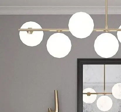

2. Свет. Если у Вас день, то ни к чему весь включенный искусственный свет. Его логичнее показать при вечернем сценарии, добавив приятного glow, свечения (сейчас все лампы светят плоско-бело). На последнем рендере за окном - взрыв. И на нем же - беда с геометрией лампы:
3. Белая обводка по альфа-каналу (подухи у окна). В ютубе есть решение этой проблемы.
4. Непонятный материал пола в первой спальне.
5. Есть места с чрезмерно примененным ambient occlusion (ребра на белой мебели и молдингах).
6. Злой слоник :)
Вот. Удачи!

zyuma, спасибо большое!!! Все учту!

И с композицией кадров надо поработать. Пока они страненнькие, где-то всё слишком зажато, например, на первом или на кадре с детской кроватью. Не очень хорошо, когда потолка не видно... А где-то в кадре вроде много всего, но глаз ни за что не цепляется в первую очередь и это тоже не очень хорошо.
