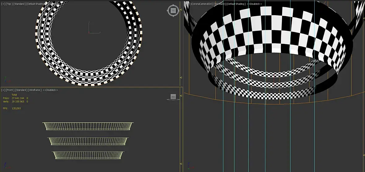

Привет. А вот и первый пошел)
Прошу помощи, т.к. либо я туплю, либо я туплю.

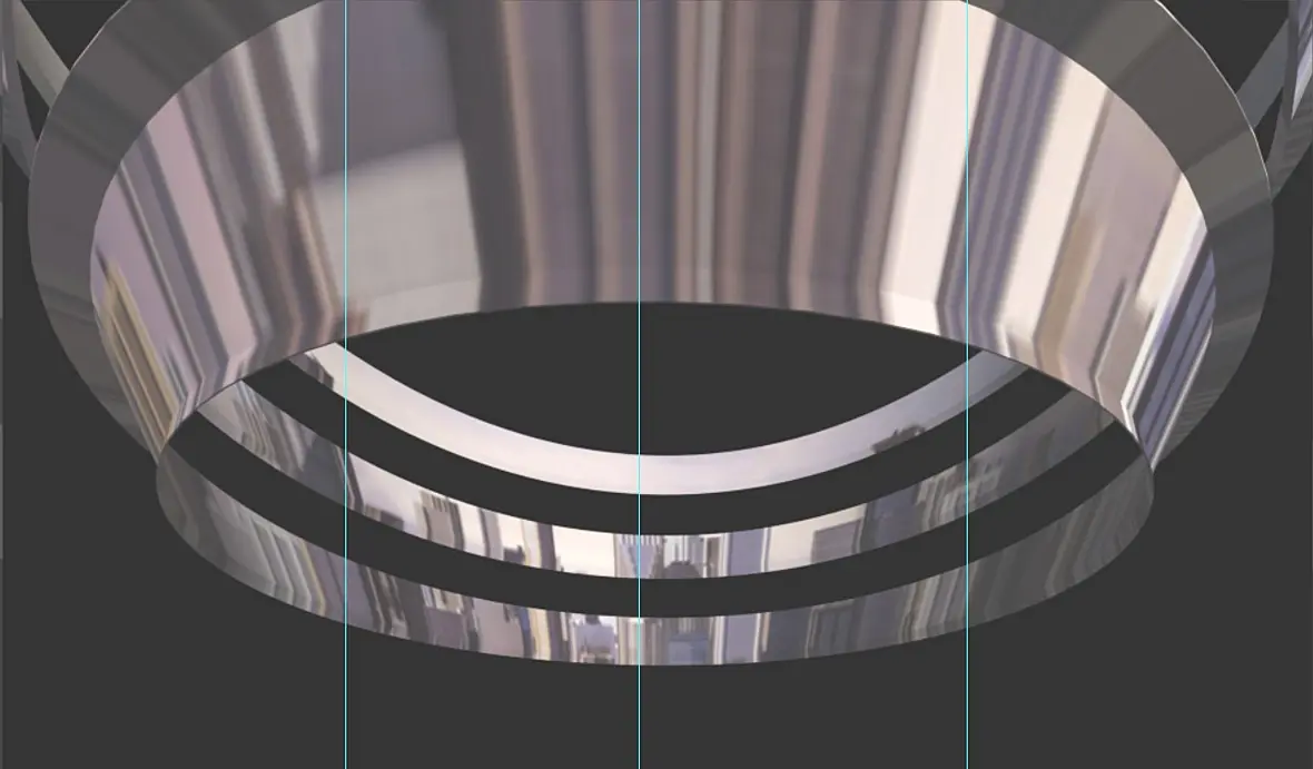

Как сделать чтоб на такой геометрии вертикали текстуры стали строго вертикальными со всех ракурсов? (соответствовали голубым направляющим). Я так понимаю, что текстуринг тут должен исказится и стать вроде как коническим, но как это сделать, я не могу понять. Ну и еще чтоб с любой точки этого круга как бы мы не стали, надо чтоб были вертикали вертикальными.
Сейчас маппинг идет в цилиндрической проекции. А 3ий вьюпорт - это собственно камера с уже правильными вертикалями. Походу надо лезть в анврап?
Покажи референс? Как это должно выглядеть в итоге? Тогда быстрее ответ получишь smiley-wink.gif

Viento:
Должна быть панорама зданий, города (это проекция картинки на стену, эта геометрия - стены) Но сейчас все вертикали завалены по форме геометрии, а заку нужно чтоб все было строго вертикально на картинках.
Сообщений: 3787
так отражение и будет "заваленное по форме геометрии" :))))
Я это понимаю, прекрасно понимаю. Но зак - нет ) А задачу сделать надо так то
Сообщений: 3787
Так у вас и не получится ее сделать так, как он хочет, потому что оно противоречит законам физики. Показывайте ему реальные примеры, убеждайте в том, что вы правы.
Или договаривайтесь на "просто цылиндыр", тогда все вертикально будет, как он хочет
На сайте c 17.01.2017
Сообщений: 1015
World
В такой ситуации только под ракурс тянуть soft,ом в анрапе сетку координат
В такой ситуации получается и я уверенна, что я быстрее это сделаю в Фотошопе на посте, ну пусть даже не совсем честно, чем играться с анврапом для 10 камер, это ж вообще жуть!)

Цитата Viento:
Надо уметь иногда ставить заказчика на место и говорить твёрдое НЕТ его идеям
Ну тут как бы такое ))
Та и вопрос чисто в картинках.
В реальности понятное дело, что там будет просто панорама проецироваться. Здесь только речь о картинках перед реализацией. И тут как бы получается, что почему-то важно не завалить вертикали,  а технически вот что с анврапом, как посоветовали - геморой еще тот, что в ФШ тоже. Но лично для меня будет чуть быстрее именно ФШ. Походу достоверная реалистичность тут и не стоит во главе , просто вопрос в этих идиотских вертикаляхsmiley-unknw.gif
