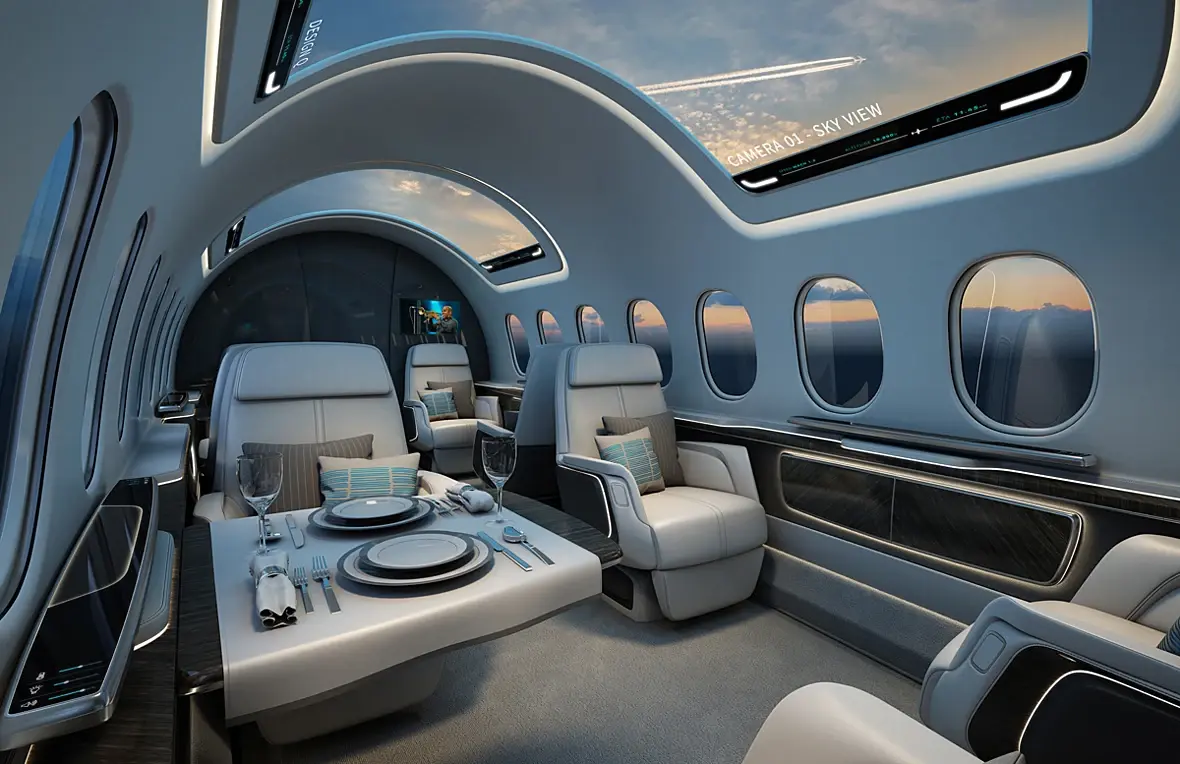

Добрый день, мучаюсь и не могу выставить перспективу и ракурс камеры как на этом рендере, чтобы все точно совпадало. Уже всё перепробовал, перспективу менял, на рендере самолет вроде наклонён-это тоже учитывал. Создавал в начале плейн пола, вроде подогнал, потом ставил цилиндр для дальней стены, тоже подогнал, подходит, начинаю вытягивать из него всю остальную цилиндрическую форму самолета на себя, вроде тоже нормально, но когда начинаю вырезать отверстия для окон, то разрезы не совпадают. Крутил ещё fov в камере от 45 до 60, тоже не получилось подогнать. В рендере может присутствует эффект Fish-eye?

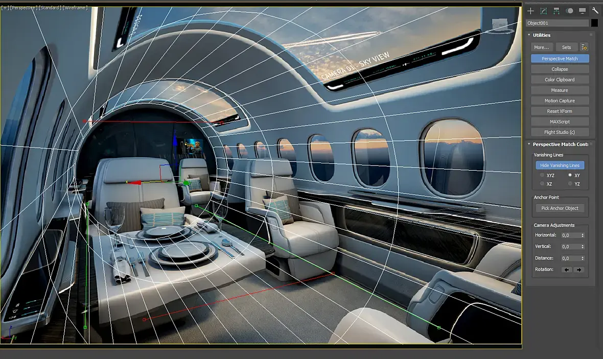

Ну вот насколько близко у меня получилось приблизиться, но всё равно попадание не точное

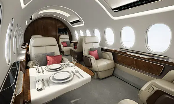

Aerion AS2 supersonic private jet.
А рендер по ходу по фотке сделан

Самый правильный способ - это зайти в свойства картинки и узнать параметры линзы, выставить такие же параметры в камере в 3dsmax. Профит.

спасибо)А снизу тоже рендер)
