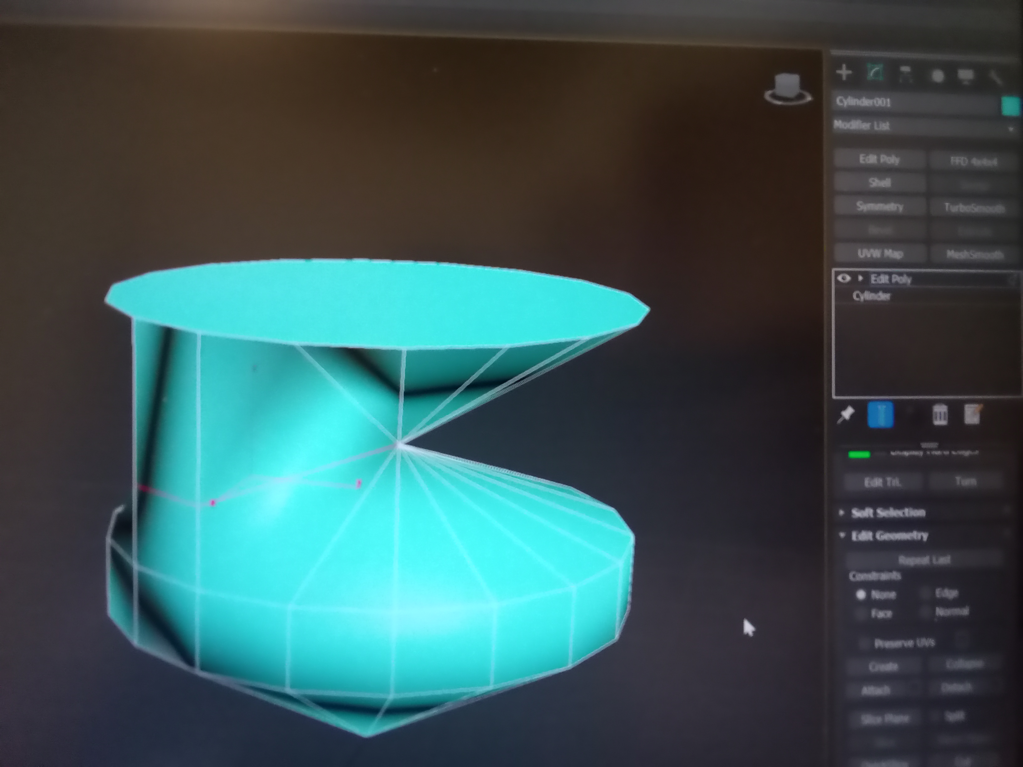

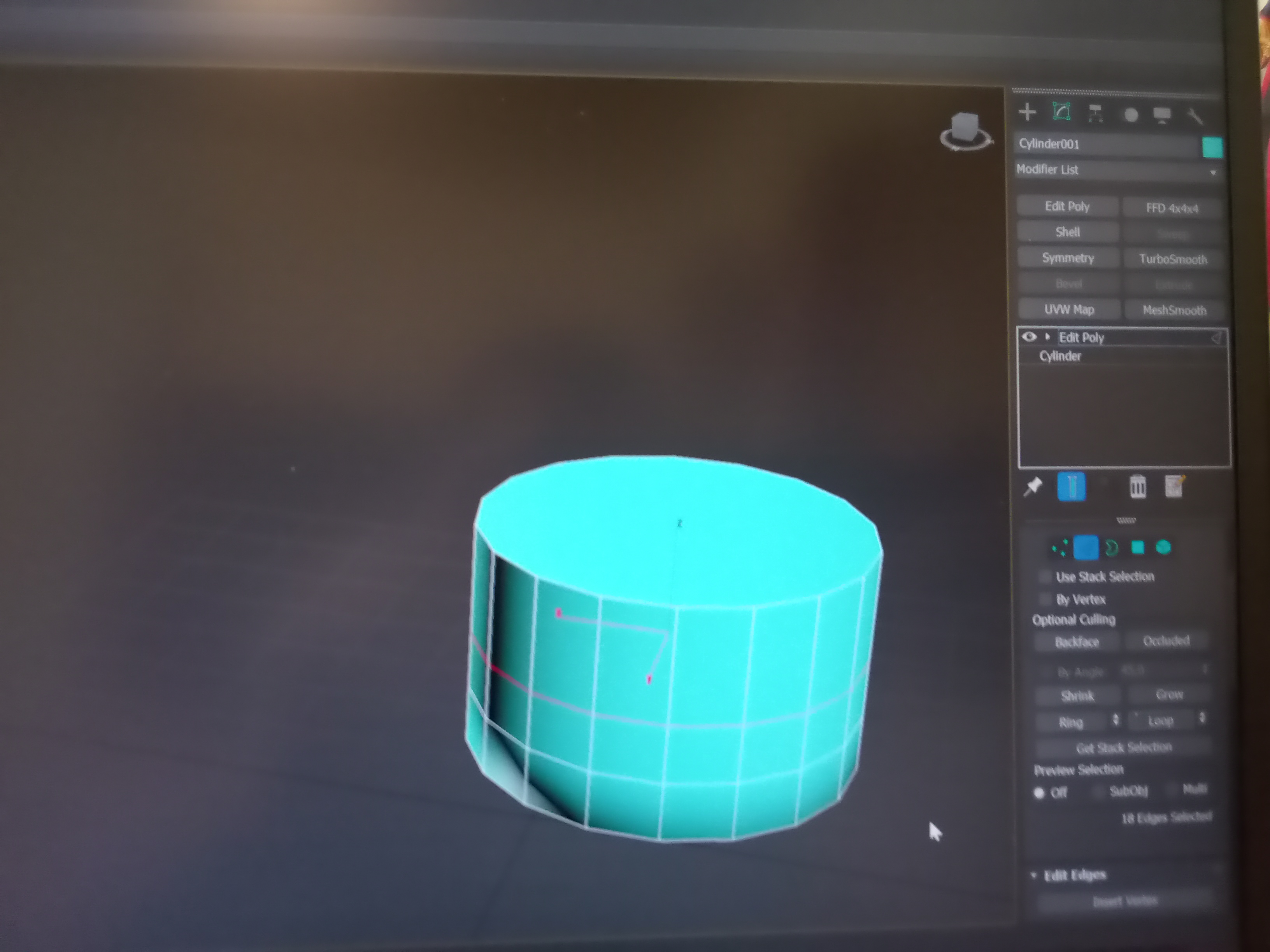

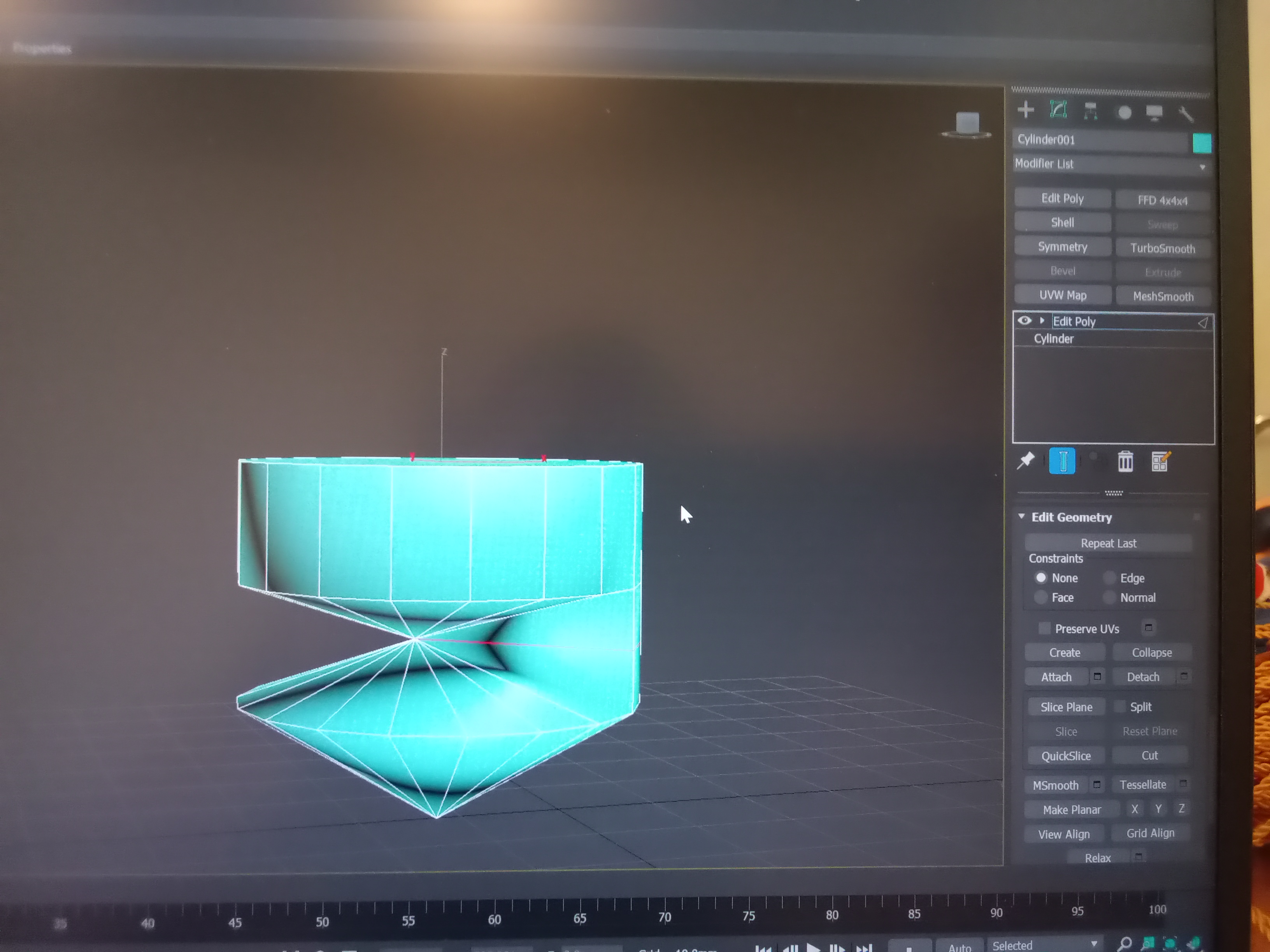

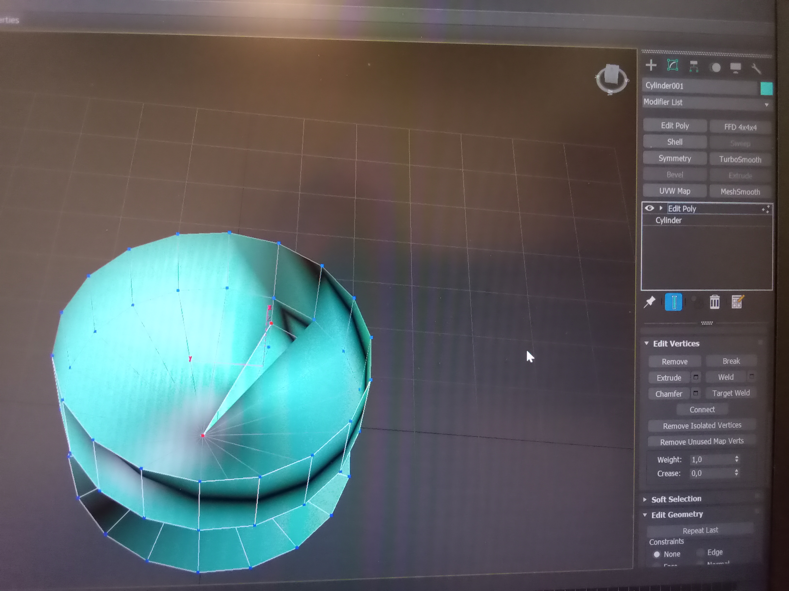

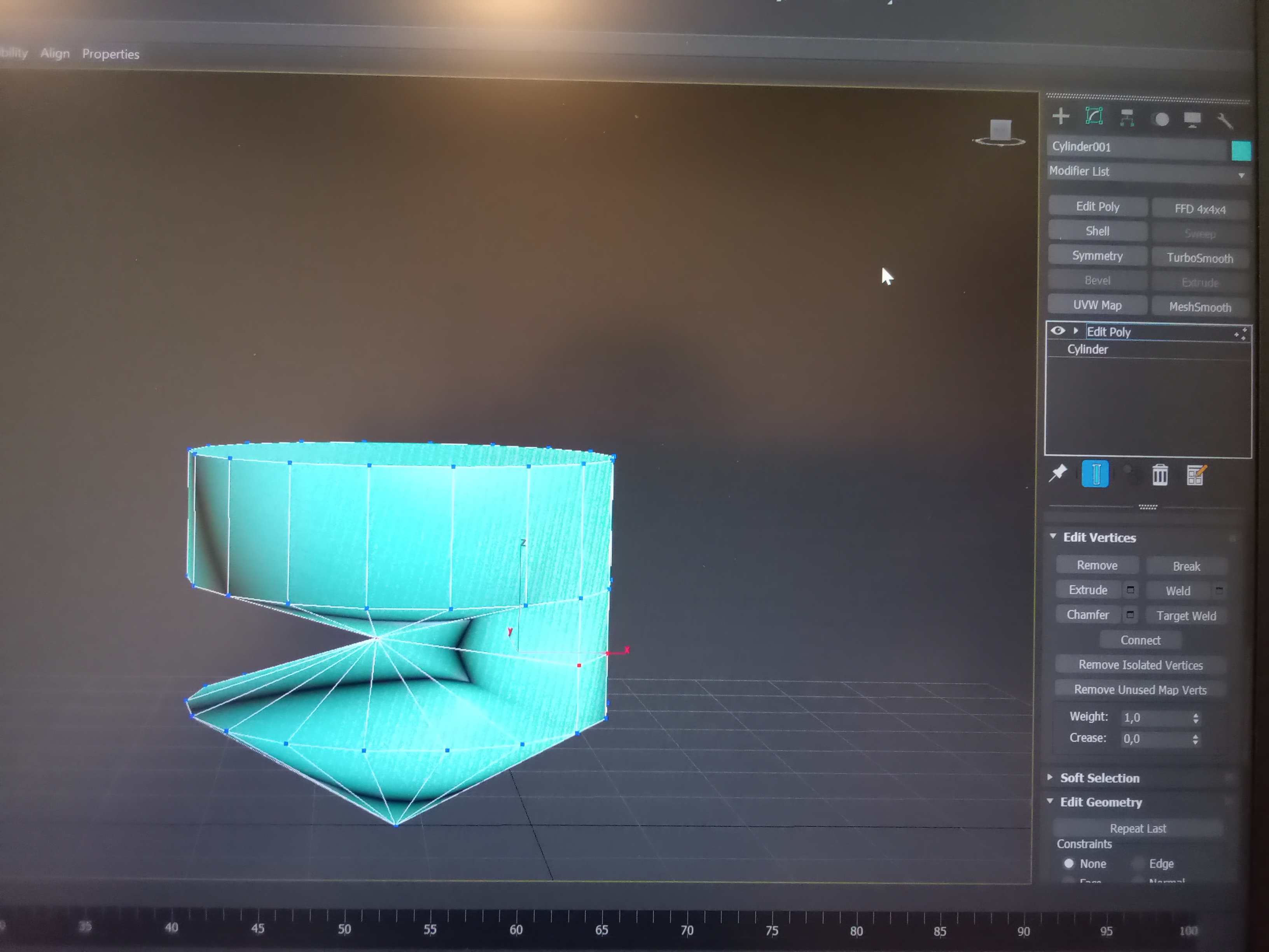

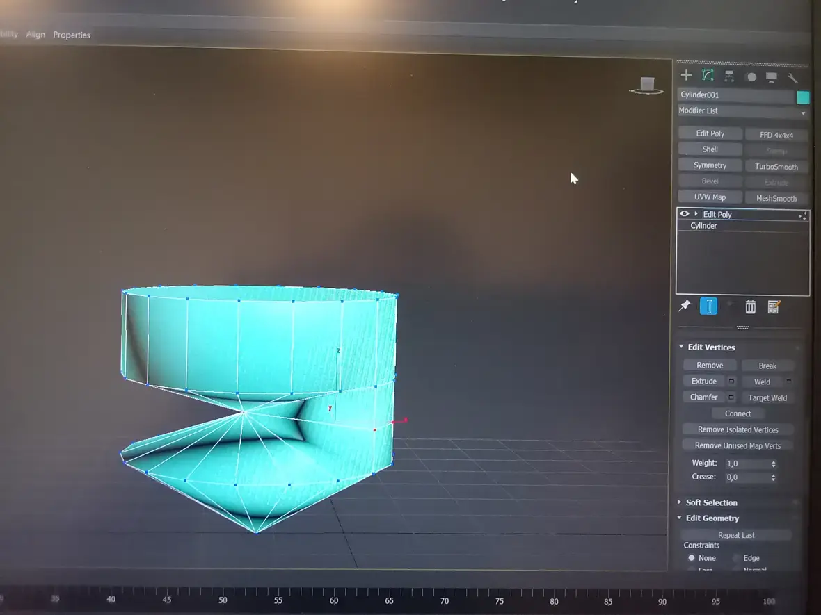

Здравствуйте. Такая проблема: при Collaps и Weld происходит сваривание не всех ребер, точек. Подскажите как устранить
Сколько макс существует, столько же существует эта проблема.
1. Collapse + выделить еще раз и Collapse опять.
2. Выделать свариваемые точки, нажать Brake, выделить их еще раз и тогда уже Weld или Collapse
3. Если там дырка, то выбрать Border и Collapse
Вообще, если вы хотите спаять центральные вершины на ребрах в центре цилиндра, то ничего не выйдет, потому что это как с пакетом, вы если его в центре пережмете кольцом, все равно у него останется внутренняя и внешняя поверхности и вроде минимум должно 3 вершины остаться, чтобы это был единый объект. Если бы все вершины спаять в точку, то получается, что будет 2 объекта (верхний и нижний конус из цилиндра), как у вас на первом скрине и есть, причем вершины цилиндров должны быть в одной координате, то есть копланарными, такое недопустимо в максе.
В итоге макс и оставляет отверстие между верхним и нижним цилиндром, спаивая все вершины, кроме трех.

Я хочу сжать в центр в одну точку
