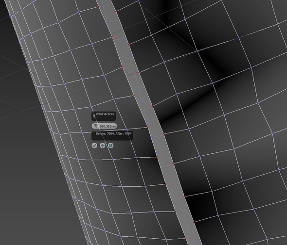

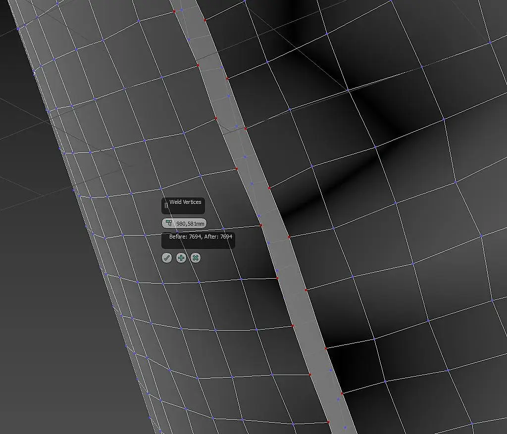

Здравствуйте. Может кто-нибудь сталкивался с таким?
Нужно "сшить" по шву два куска editable poly. Weld отказывается сливать точки, хоть убей, причем не только точки шва, но и даже если выделить все точки объекта и задать безумный threshold ничего не происходит. При этом target weld соединяет нужные точки на отлично, collapse точек тоже работает, но не делать же всё это вручную. В этой же сцене попробовал завелдить чайник просто для проверки, он смялся на отлично (единицы измерения в норме; фейсы не вывернуты, проверил бэкфэйс кулом).
Weld не работает.
Collapse и target weld работают.
Заранее спасибо за помощь.

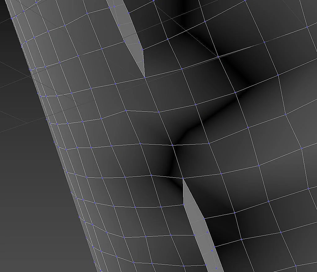

Как только написал на форуме, сразу решил проблему. А бился час перед этим :)
Помог простой Reset XForm, после него всё велдится.
