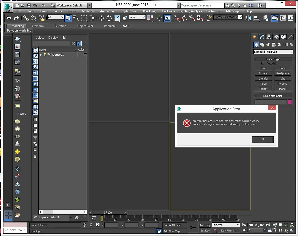

но файл действительно не открывается, выдает ошибку и слетает макс

Нет, опять ошибка и вылетает. Кстати в превью файла модель видно.
