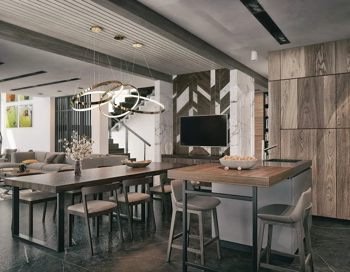

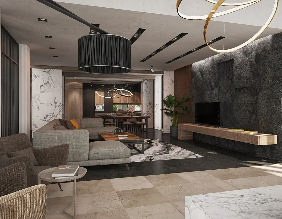

Добрый вечер, посоветуйте как можно улучшить интерьер/рендер
На сайте c 19.04.2018
Сообщений: 762
всётаки свет нужен.
если не в сцене то в фотошопе.
шум жёсткий.
На сайте c 01.02.2014
Сообщений: 3086
Milky Way
Свет плохой. Это главная проблема. Непонимание как работает свет на фотографии.
На сайте c 25.05.2009
Сообщений: 39
Ебург
Цитата op111:
всётаки свет нужен.
шум жёсткий.
понял значит нужно больше голубоватого дневного света
Сообщений: 762
вот холодный - а то был совсем теплый.
На сайте c 25.09.2019
Сообщений: 4
Переведите все в сермат и настройте для начало фоновой естественный свет, и потом уже по очередности добавляя искусственный свет внутри интерьера. Возможно первая проблема в освещении, что он не взаимодействует между собой, второе уже материалы и из взаимодействие со светом.

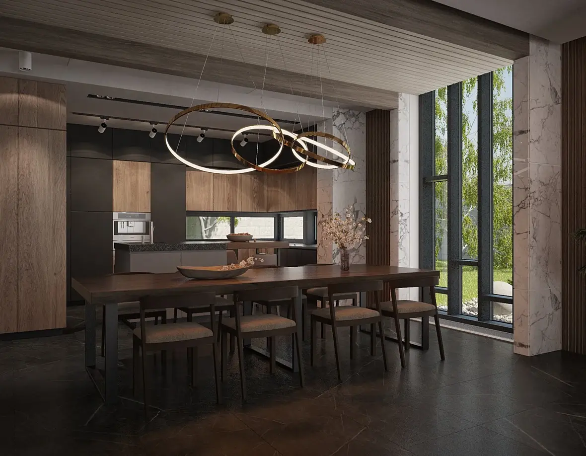

спасибо попробую в выходные запилить

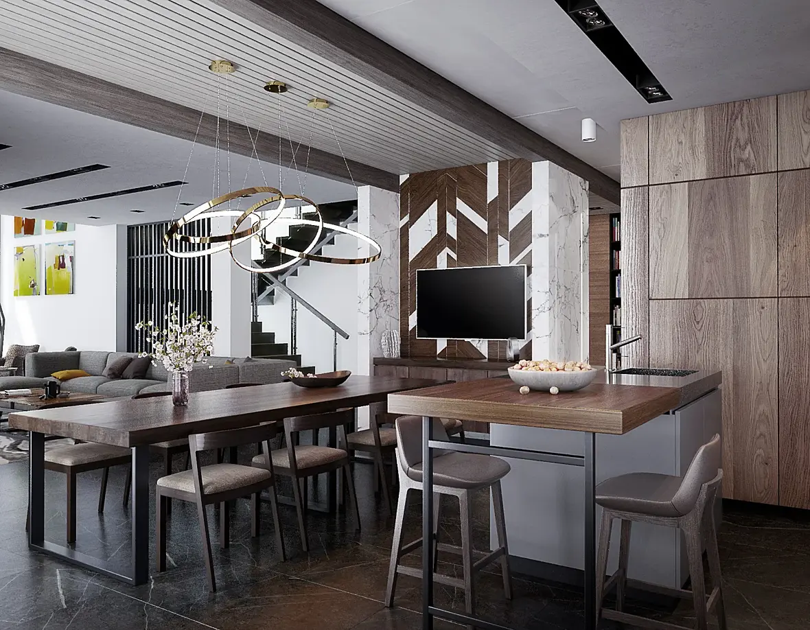

тестовый вариант для критики
Сообщений: 762

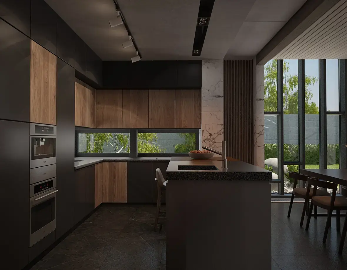

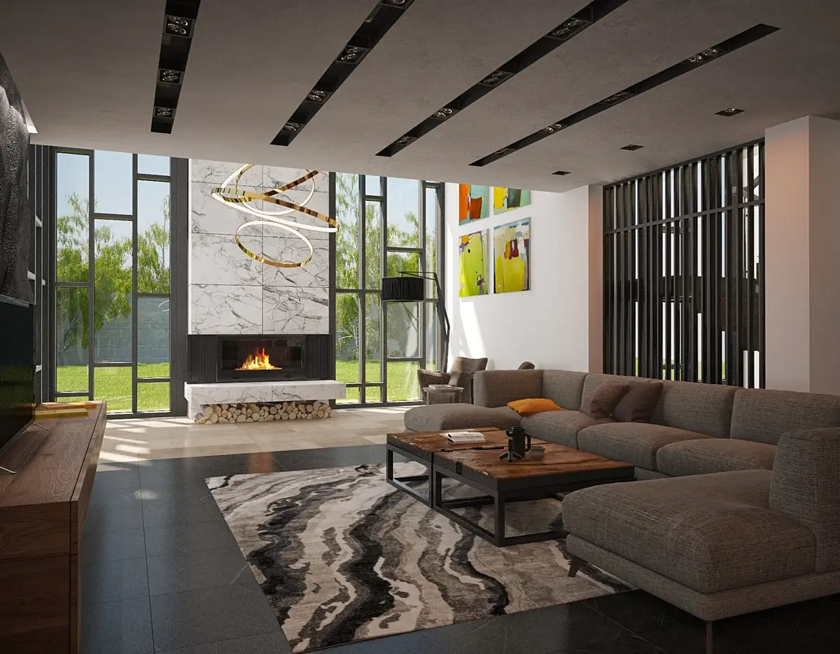

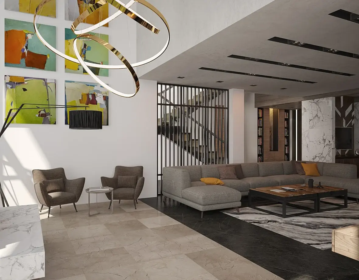

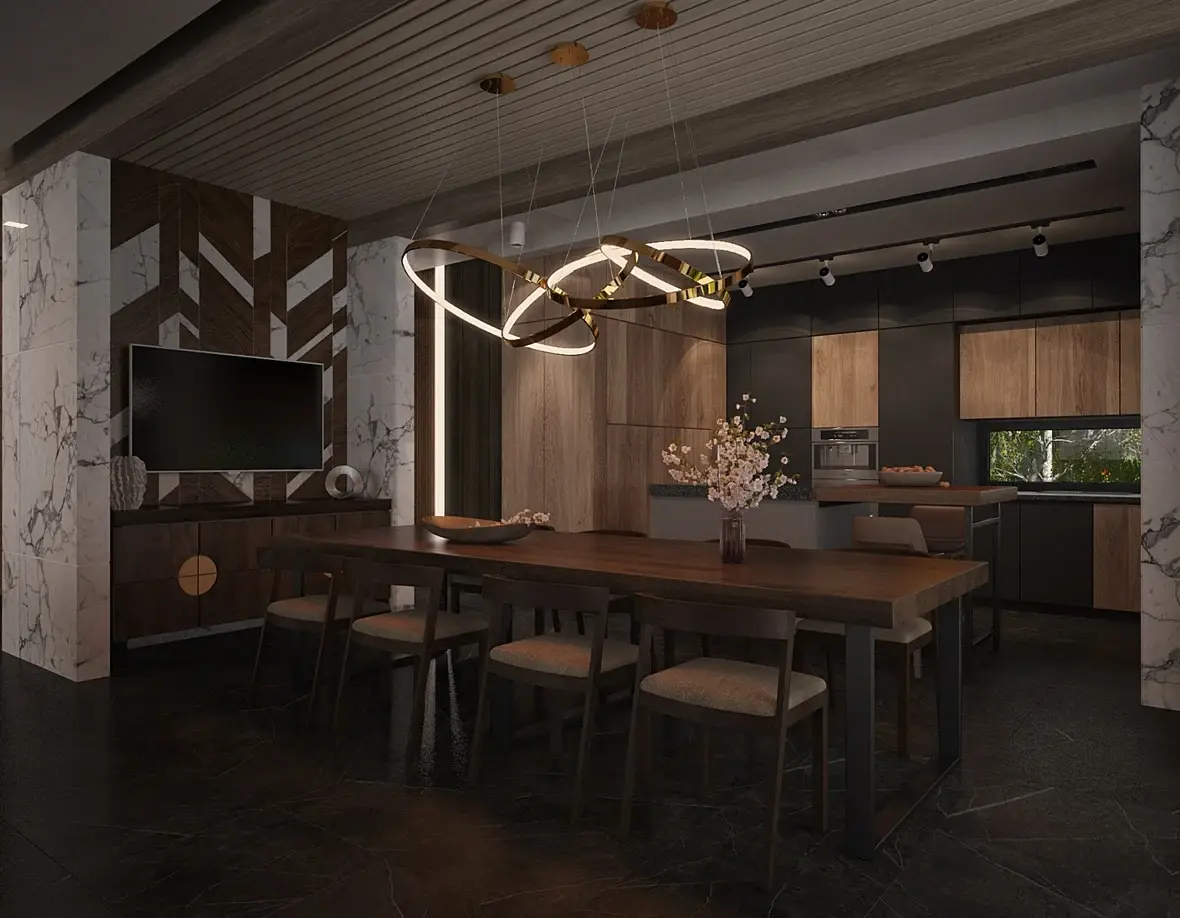

свет искусственный.
из камеры типа фотовспышка, то понятно, но, а как устроен свет в сцене?
можно так и оставить, а можно потренироваться со светом. Свет это тоже часть интерьера.
-Свет из окна - заполняющий.  -Подсветка кухни, -люстра.
Это можно както передать. На предыдущей картинке  их видно лучше.
почему так много шума?
Сообщений: 39
Ебург
основной свет из окон + точечная подсветка фасадов кухни и отдельных деталей интерьера
шум хз на всех матах и ис по 40 сабдивов стоит
Сообщений: 762
врей 2.5 чтоли?

Цитата op111:
врей 2.5 чтоли?
Не было таких шумов в вирей 2.5.
А у кого были - тому и 5-тый сейчас не поможет.

3.60
Сообщений: 762
нутак выберите интерьерный презет
и уберите хдри карту если есть. используйте белый свет.
сабдивы разве настраиваются в 3.6? или я путаю с 4
глянул картинки. ааа.
сбоку стола же тоже окно оттуда всё заливает.  тогда понятно.
ну ладно.
а где солнце?
Сообщений: 39
Ебург
хдр нет
солнце в левом углу по диагонали как  на первой картинке
поставлю 2020 и прогоню новом врае
проверил шум вылезает при постобработке на файлах Specular, Reflect, RawLight
Сообщений: 762
лучами можно на стол\пол посветить.
