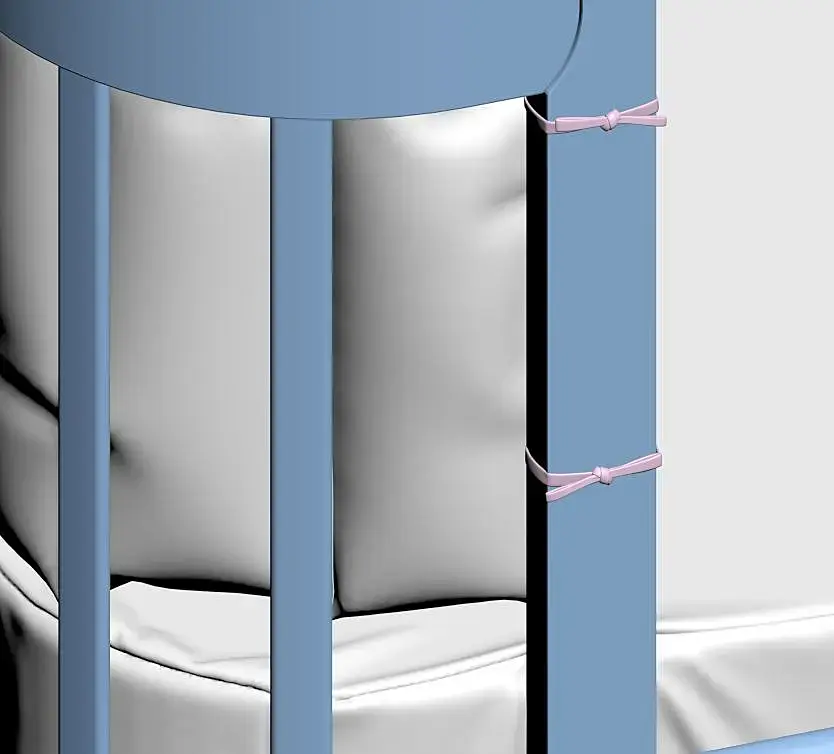

Всем привет! Моделю сейчас кроватку для ребенка и дело дошло до завязок бортов, сами бортики и матрас делал в Марвелос, но потом с завязками пришел в дикий тупик. Пробовал в максе завязывать узелки через cloth в итоге не получилось, тоже самое пытался сделать в марвелос, тоже самое в какой-то момент натягивается веревка и слетает узел. Решил пока сделать геометрией, но результат меня не устраивает.

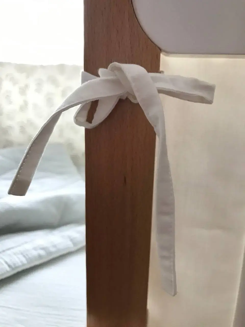

а хотелось бы вот так
Сообщений: 10881
Ну так погните плейн как на референсе делов то.

так и не получилось их сделать по-другому, симуляция просто вылетает

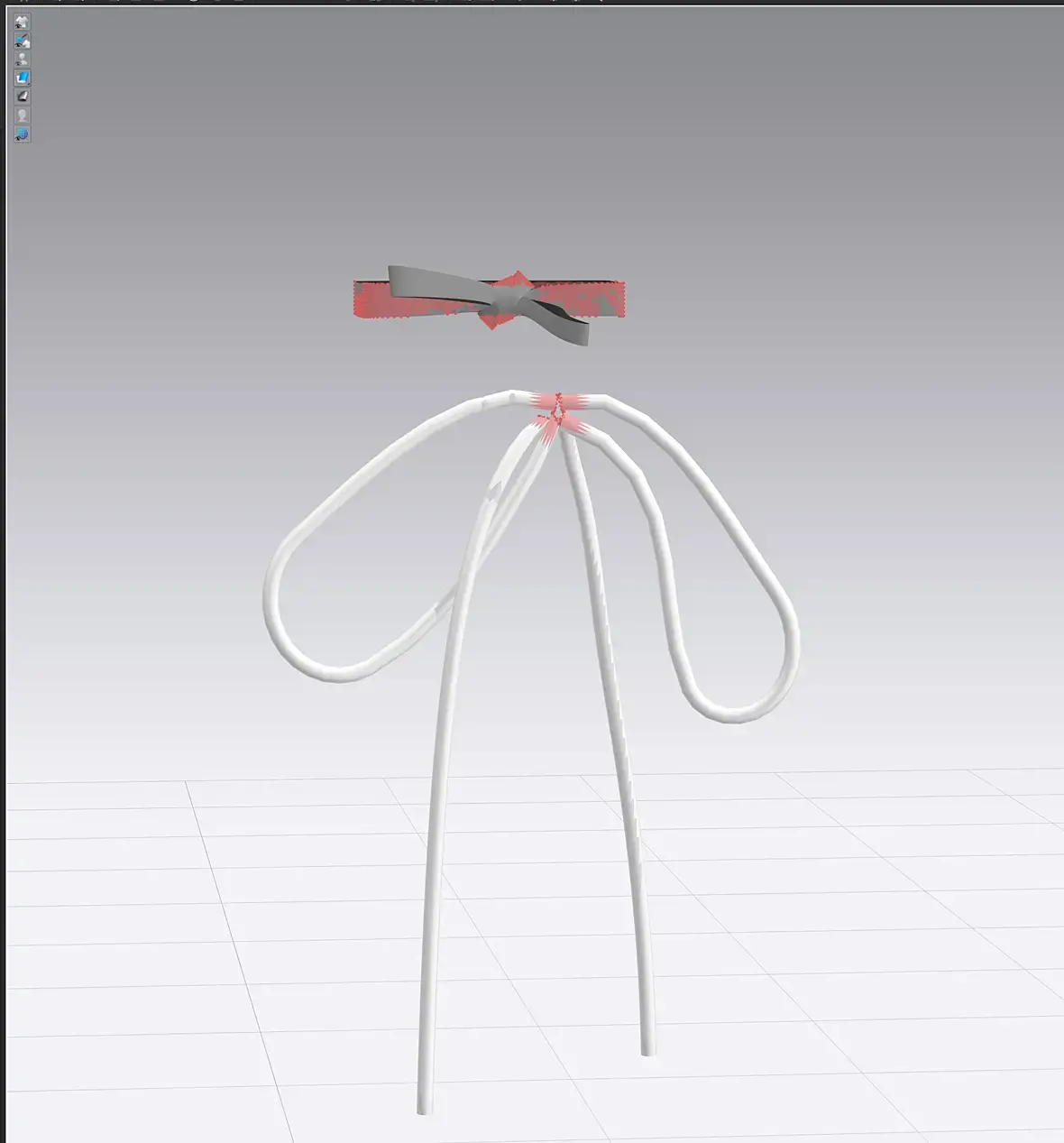

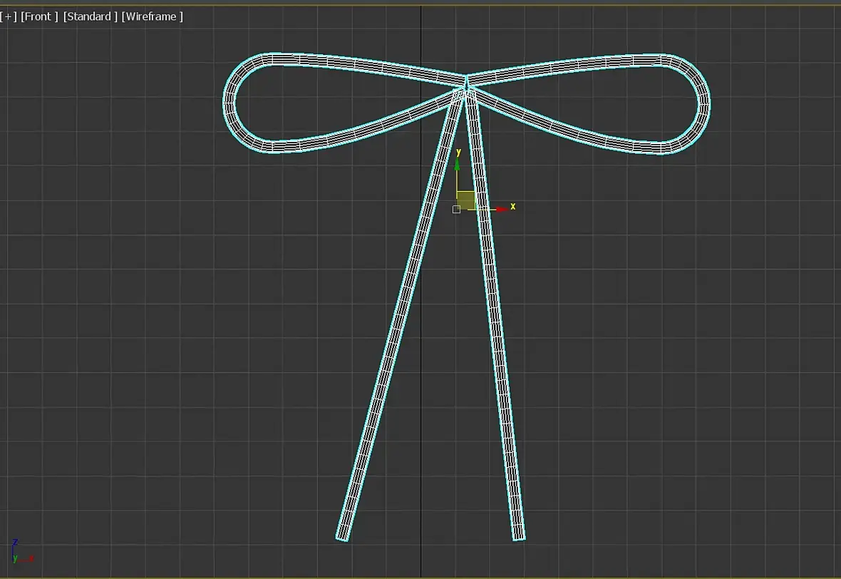

https://drive.google.com/file/d/1oqcuYzg7pwvOMrkkiN5RjH0U3swvlwz1/view?usp=sharing
На сайте c 13.03.2012
Сообщений: 1388

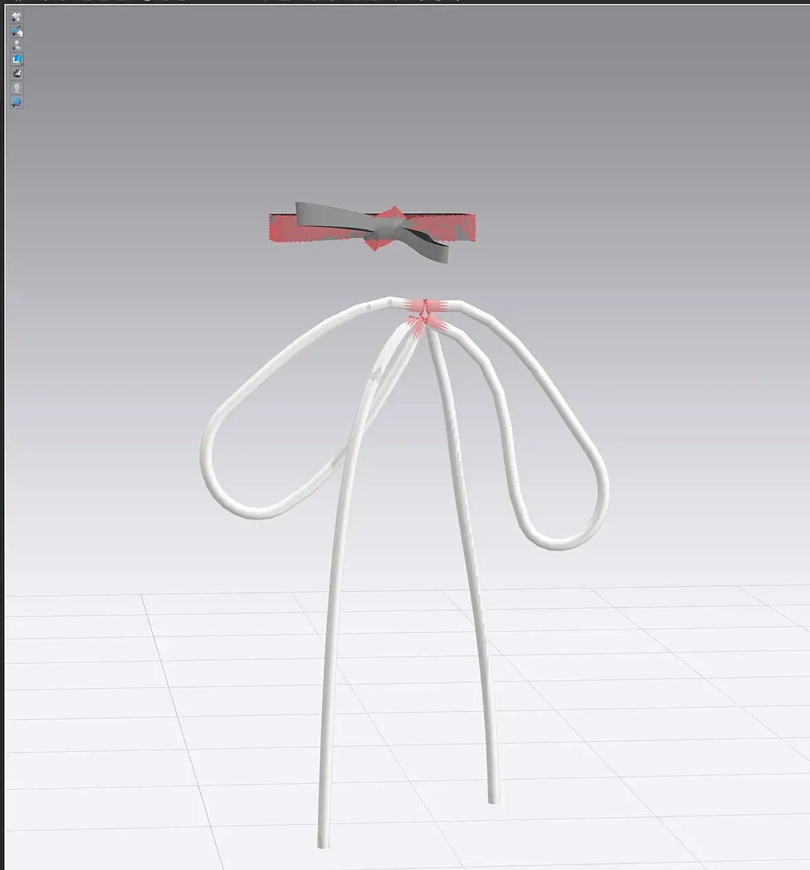

по большому счету все работает. надо просто пинами фиксировать нужные места. Лучше перед экспортом увеличить плотность сетки (я накинула турбик). Симмулировать лучше геометрию, которая имеет толщину. Ну и у вас такие маленькие бантики, что по большому счету там не чего просчитывать. Не стоит игра свеч.
Рядом я еще завязки просиммулировала, просто для примера (приблизительно так завязаны мои веревки)

Спасибо, так и думал что дело в сетке. Просто как-то странно, что если я хочу работать 1:1, то не получиться
