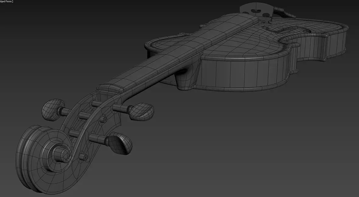

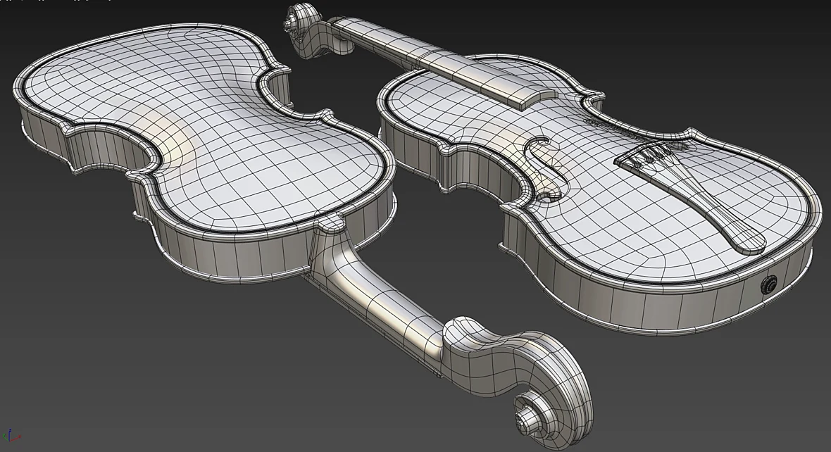

Цитата Alexsaltovsky:
Вопрос - почему скрипки не симметричные? Для чего это делается?
Может просто раньше всё делалось вручную и добицца симметрии было сложно?
Mitridat, спасибо!
Знаю, что намеренно, но без подробностей. Уж точно не потому, что руки раньше были кривее. Отзеркалить лекало было элементарной задачей. Вокруг каждой скрипки устраивались танцы с бубнами (т.е. с циркулем), все выверялось до долей мм.
Единственное, засечки на эфах должны быть строго на одной линии - по ним подставка ставится. Она, кстати, тоже имеет явный несимметричный изгиб.

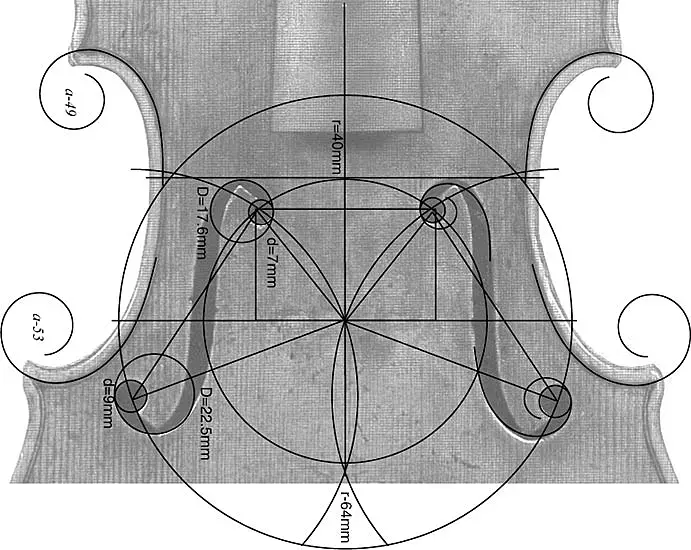

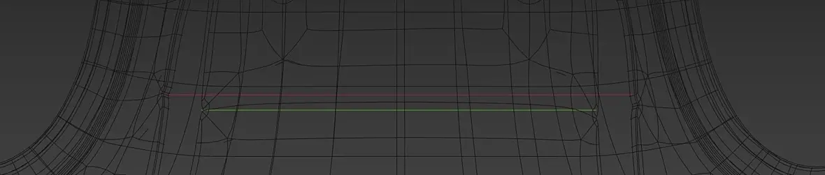

То есть у меня не правильно?
А тут вроде бы и правильно:

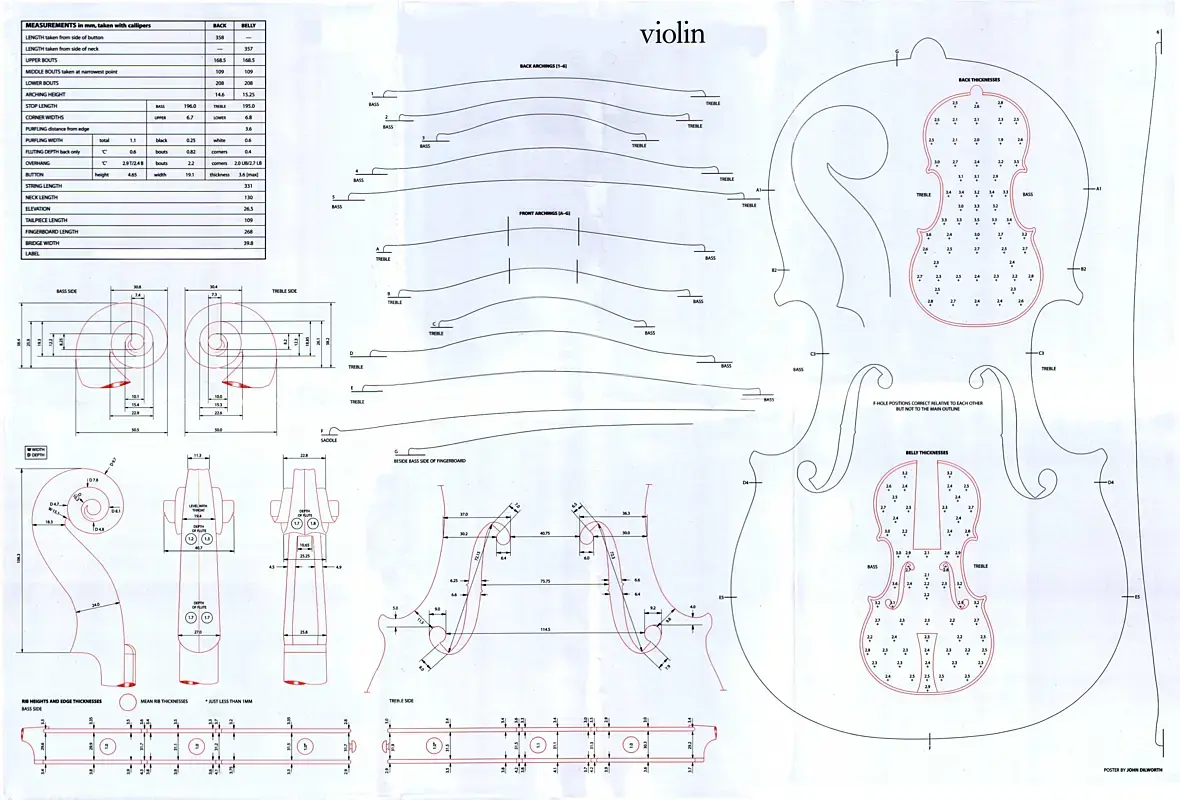

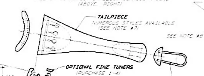

Вообще я делал вот по этому чертежу:
По нему видно что даже толщина верхней и нижней крышки различны, правда до такого задротсва я не дошёл
Прикольно, у меня точно по засечкам ставится. Наверное, потому, что не Страдивари. smiley-biggrin.gif

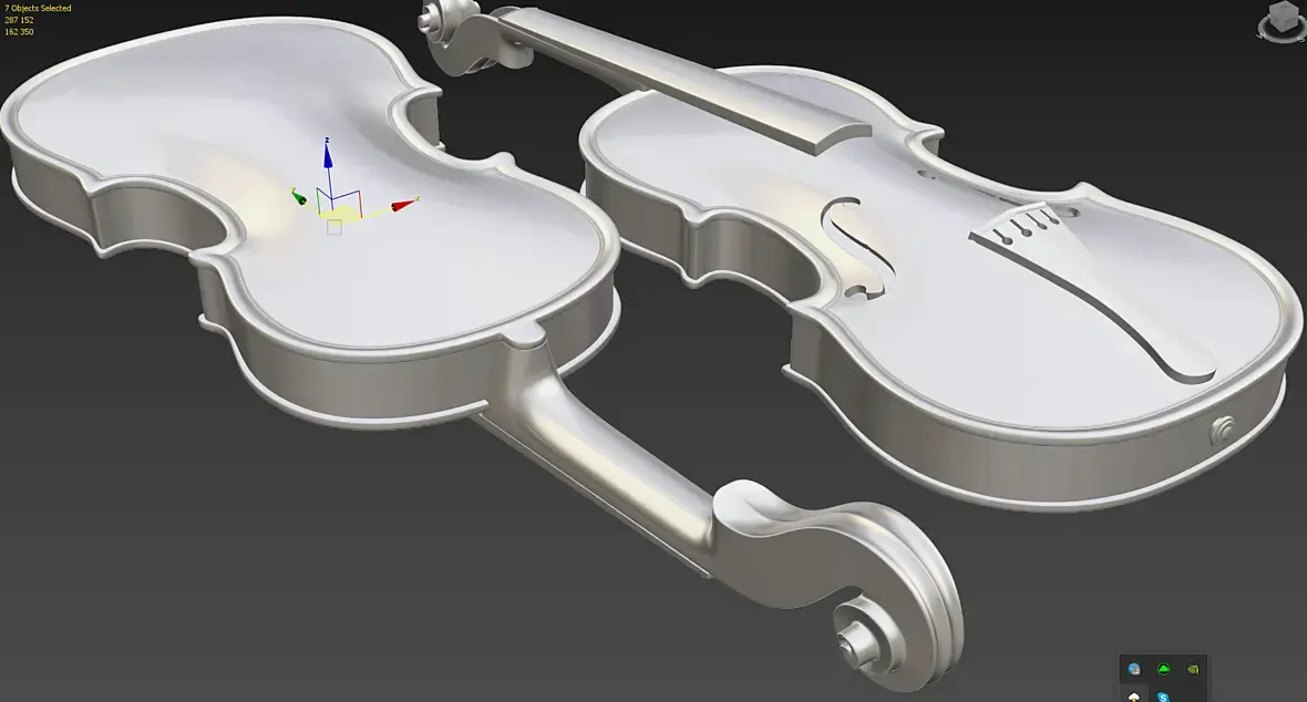

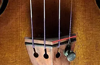

Mitridat, оно?
На сайте c 08.08.2008
Сообщений: 258
Да, почти. Но чуть похудее надо и вмятина (центр ее) не посередине, а ближе к кончикам. Хотя я в ракурсе вижу, может, так и есть сейчас.
На финальной модели я бы их крутанула парочку, чтобы как в жизни.)

Mitridat,
Сообщений: 258
У меня уже слишком тонко, как мне кажется, но смысл такой. Там выше чертеж, просто обведите.
На сайте c 24.08.2014
Сообщений: 361
Волгоград
Mitridat, точно попал, глаз алмаз, что сказать)))

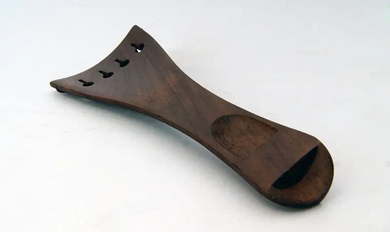

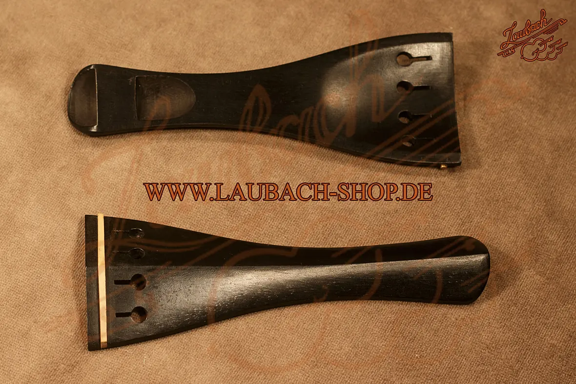

Гарантирую, у вас тут будет самая шикарная модель.) Из того, что осталось, разберитесь с подгрифником, у него не простое сечение.  )

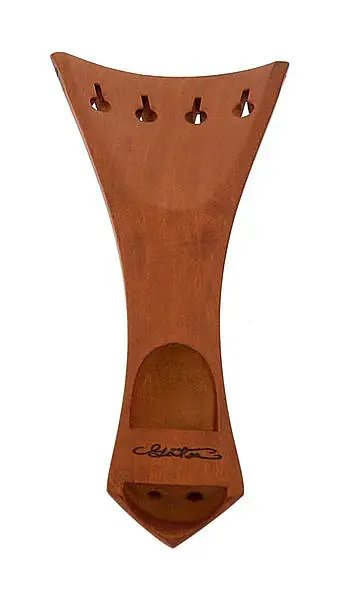

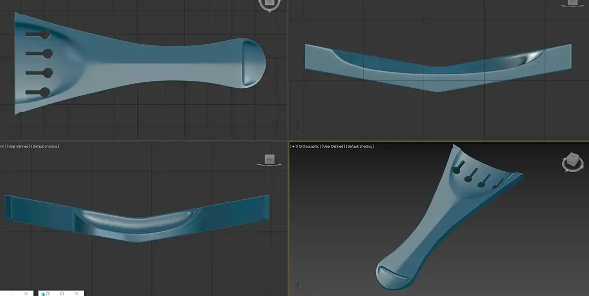

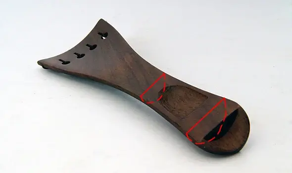

Mitridat, кажется нашёл то что вы имеете в виду:
Up!
Сообщений: 258
Не, не совсем. Там сечение, где узкая часть - примерно полукруг. У вас прямоугольник. Потом в широкой части из него выдалбливается сплюснутая сфера.
Сообщений: 361
Волгоград
Mitridat, ничего не понял
Сообщений: 258
 Сечение - полукруг
Сообщений: 361
Волгоград

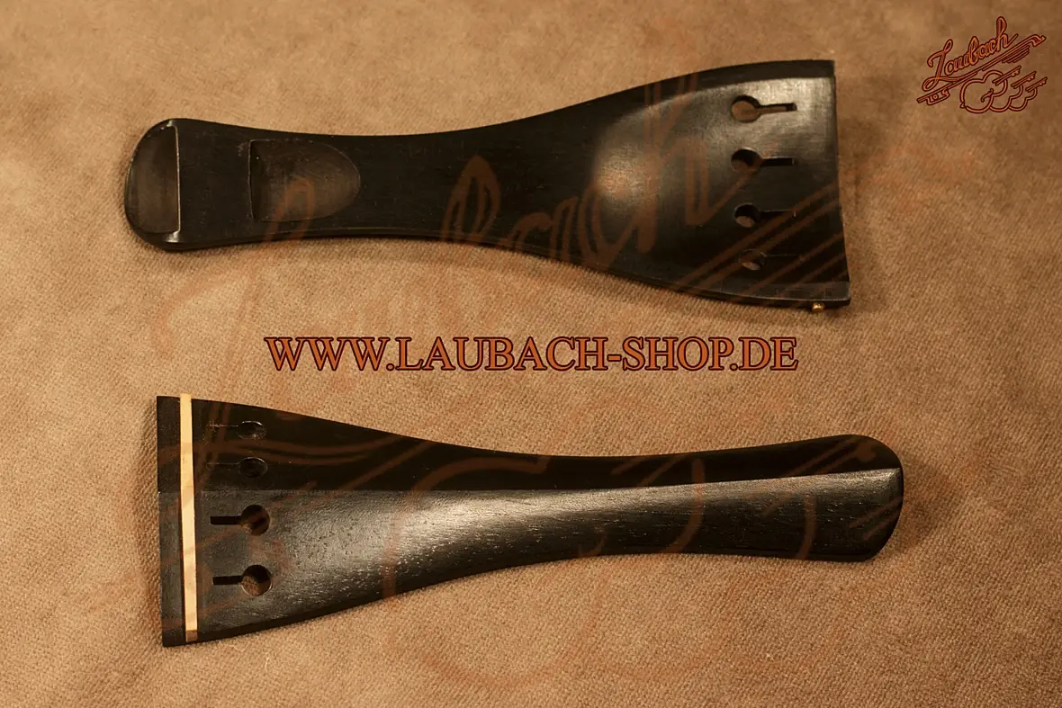

Я по этой делал, у меня вообще подгрифник мутант)
Сообщений: 258

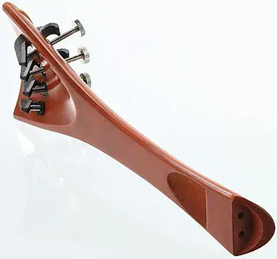

Это тоже вариант. Там все равно будет треугольник в сечении,  сглаженный в узкой части и с боков. Но низ плоский, только где струны крепятся - выемка. И где петля - тоже.
Но не фанера.)
Тут фасочка легкая с боков есть.
Сообщений: 361
Волгоград
Mitridat,
Сообщений: 258
Мне фаска не очень нравится, я бы ее чуть внутрь скосила, особенно в узкой части. А так - уже близко к истине. ))smiley-good.gif
