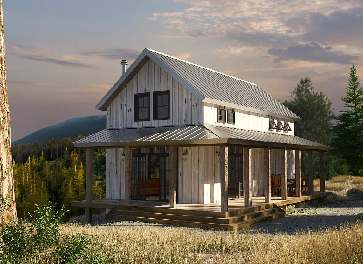

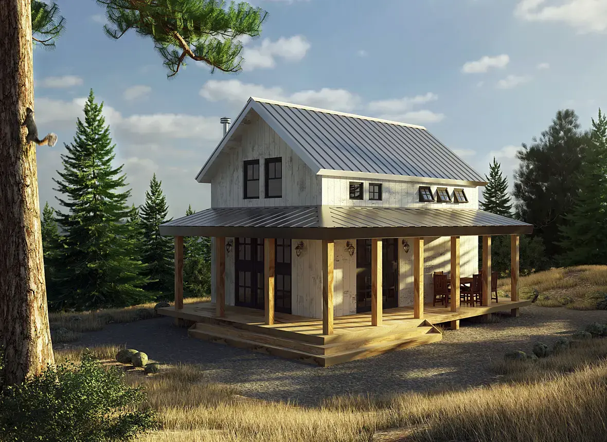

Переделал свою старую работу котороя не продержалась в галерее после двух суток.
До.
После.
Нужна критика работы что еще не так ?

Дерево как то уж очень заваливает кадр.
Плюс солнце с таким небом не сказал бы что сочитается. Вроде бы оно светит, сильно светит, а небо не поддерживает это всё

В общем самое главное,уберите теплоту картинки,у вас всё в жёлтых тонах. Небо в два раза ярче. Дерево уменьшить в диаметре и выдвинуть вправо чтобы видно было.Траву надо менять на что то более живое и зеленое,пробуйте i-grass хотя бы пресеты.
Кадр шире делайте,квадрат здесь не катит,в HD тогда уж.
Засвет на солнечной стороне большой,надо убирать. В целом должна быть картинка светлее и контрастнее
Главное уберите теплый,поставьте в короне на пререндере хотя бы 6000,а может и все 5500

Небо надо менять. Видно, что облака подсвечены красным закатным солнцем, а в сцене у вас дневное. На первой картинке небо более подходящее по времени суток.
Если дерево будете оставлять, я бы порекомендовал дисплэйсмент на ствол накинуть - слишком уж он гладкий, с мыльной текстурой.

Держите конструктивную критику.
1. Плохо дружат фон и объекты сцены. Сдаётся мне, к маскам не применялся денойз или АА фильтр.
2. Плохая растительность. На дереве текстура очень низкого разрешения, на кустике нет рефлекта, трава стоит колом, сзади дома проплешины на лужайке. Опавшие листья почему-то зелёного цвета и выложены странным паттерном.
3. В целом неудовлетворительного качества материалы. На балках огромный пиксельный бамп, дерево без рефлекта, материал черепицы слабо отличается от материала трубы. Если это металл, то на металл не похоже.
4. Недоработки моделинга. Столбы выступают за балки. У некоторых окон оторваны от стен наличники. Сами рамы нереалистичные.

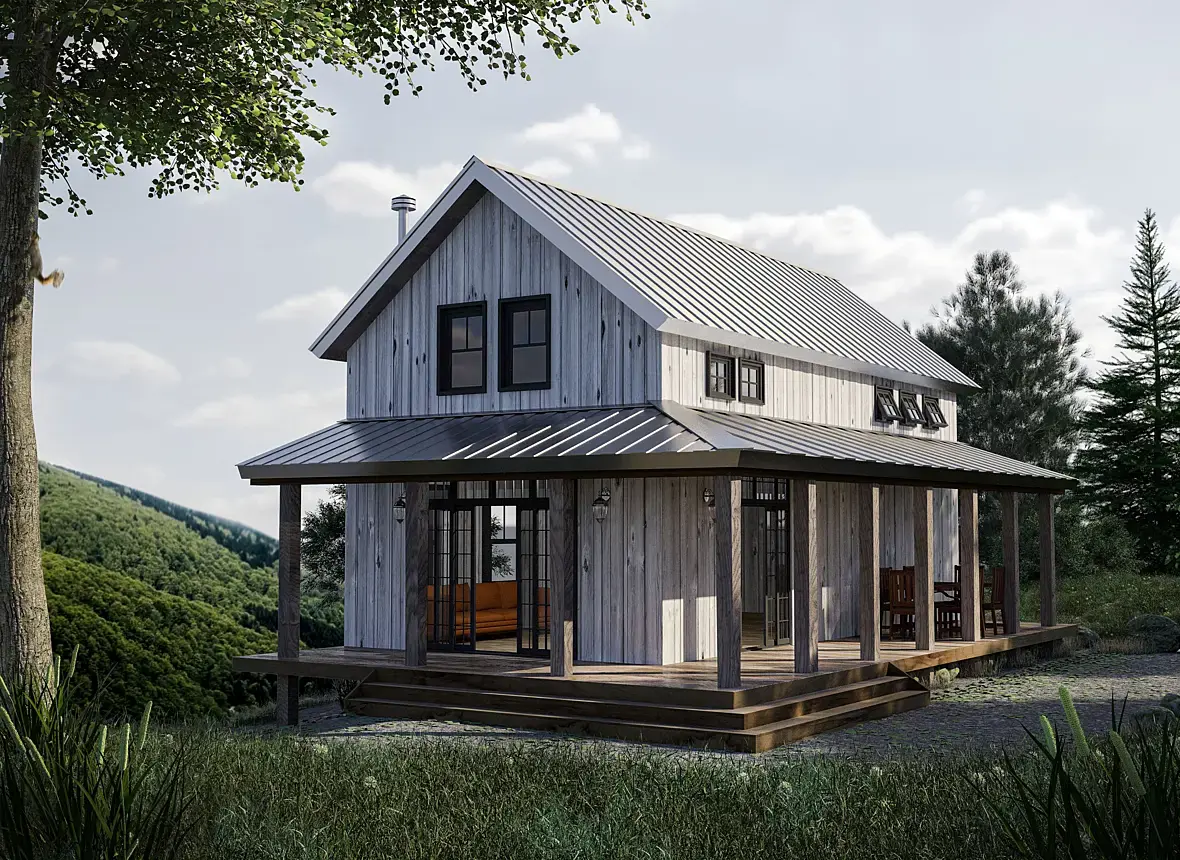

К сожалению до ума работу доделать не смог так как на ПК только 8Гб оператьвкы.
Получилось как-то так.
Спасибо всем за помощь и критику работы.
