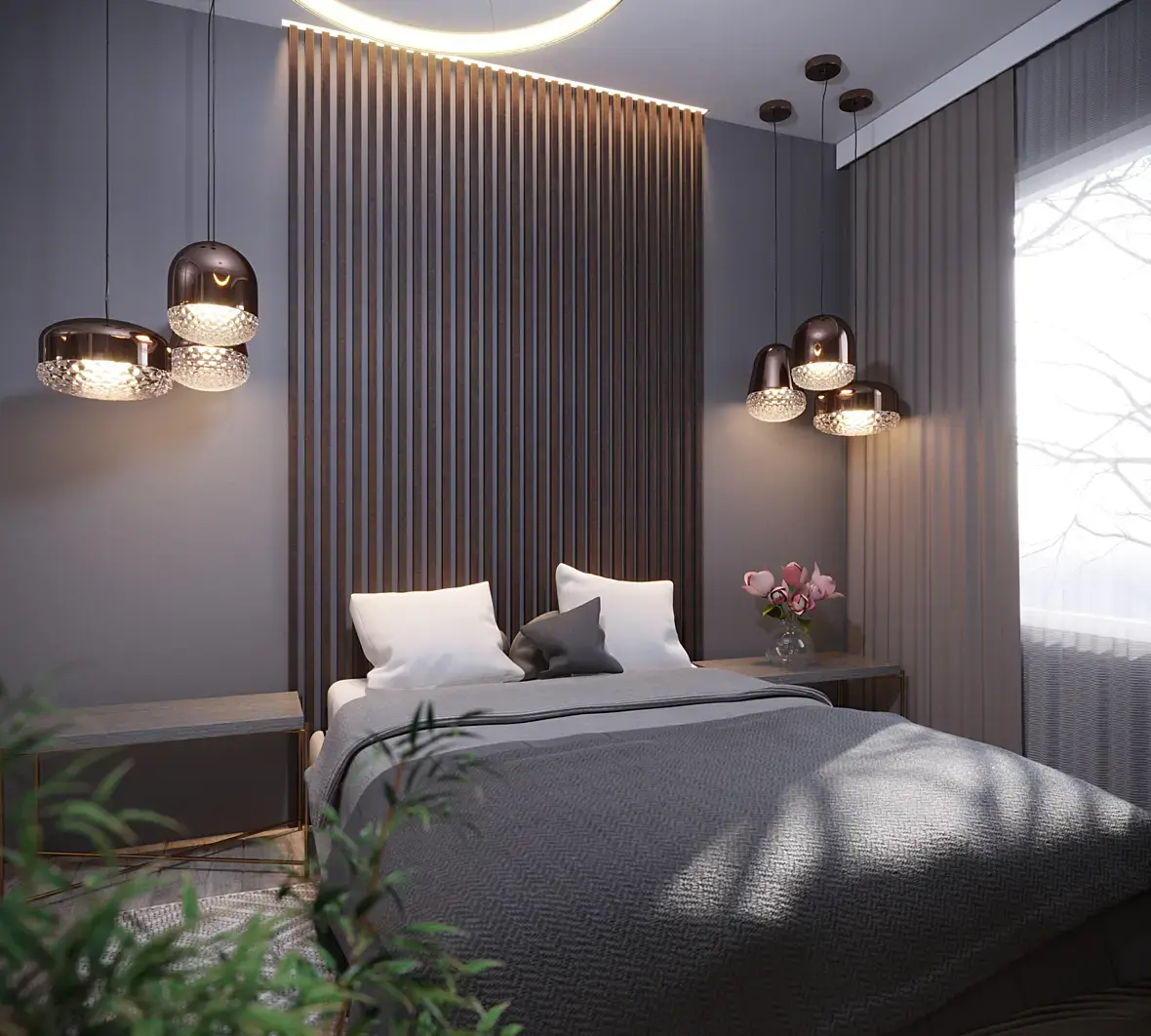

Здравствуйте!) Решилась скинуть свою первую работу, но модератор пишет что она нуждается в доработке( Подскажите, пожалуйста, что исправить.smiley-rolleyes.gif скрины каких настроек скинуть?
Подскажите пожалуйста, что доработать?
Сообщений: 6403
Спальня неплохо смотрится, но композиция совершенно не работает ни на что, обрезано всё что можно, но в итоге так ни на чём не сфокусировано, поставьте нормальный кадр и будет симпатично
На сайте c 17.11.2016
Сообщений: 6
Спасибо! Попробую поменять кадр и перезалить
На сайте c 27.02.2010
Сообщений: 3663
Херсон,Украина
Функция прикроватных светильников - чтоб можно было почитать перед сном книжку, не тревожа при этом своим светом партнёра.
Наверное, стоит другие светильники в спальне попробовать и опустить их максимально ниже к тумбочкам.

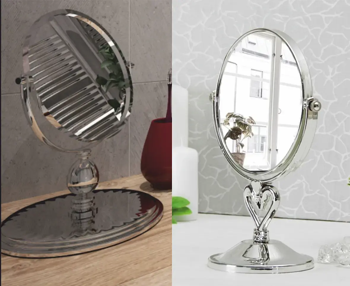

Как начинающему предметнику, мне резанули глаз некоторые предметы )
Например зеркало, сравним Ваше и какое-нить с просторов
На правом зеркале я вижу, что оно состоит из разных материалов, секла и металла. В Вашем варианте материал похоже один, т.к. я не вижу где заканчивается стекло и начинается металл. Кроме того отсутствуют фаски на ободе, и артефачит сглаживание на подставке. При известной доле воображения можно конечно сказать, что это такой узор, однако я считаю, что если узор  похож на артефакт - то это плохой узор. Глосси для металла, на мой вкус, перекручено.
Растения разбирать не буду, просто советую не ставить их в интерьер на ближние планы, пока не научитесь настраивать материалы.
ЗЫ Даже профессионалы, когда создают виз опираются на референсы. Для новичков этот подход тем более необходим. Делаете зеркало, скачайте несколько образцов и постарайтесь сделать максимально похоже.

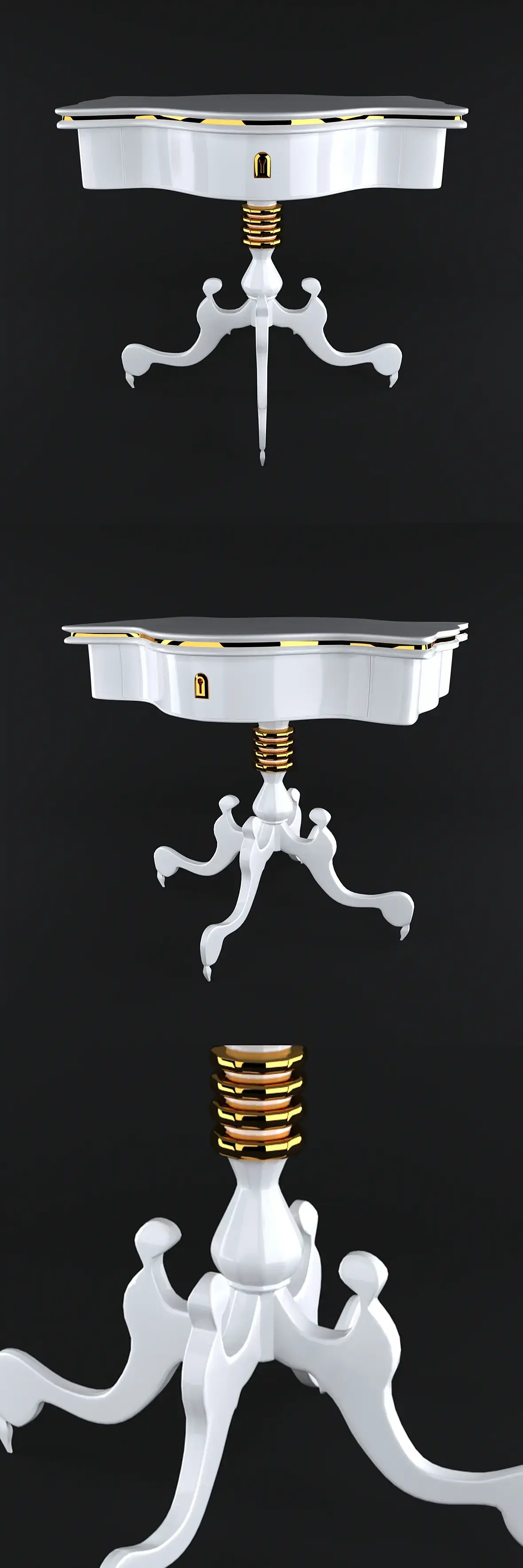

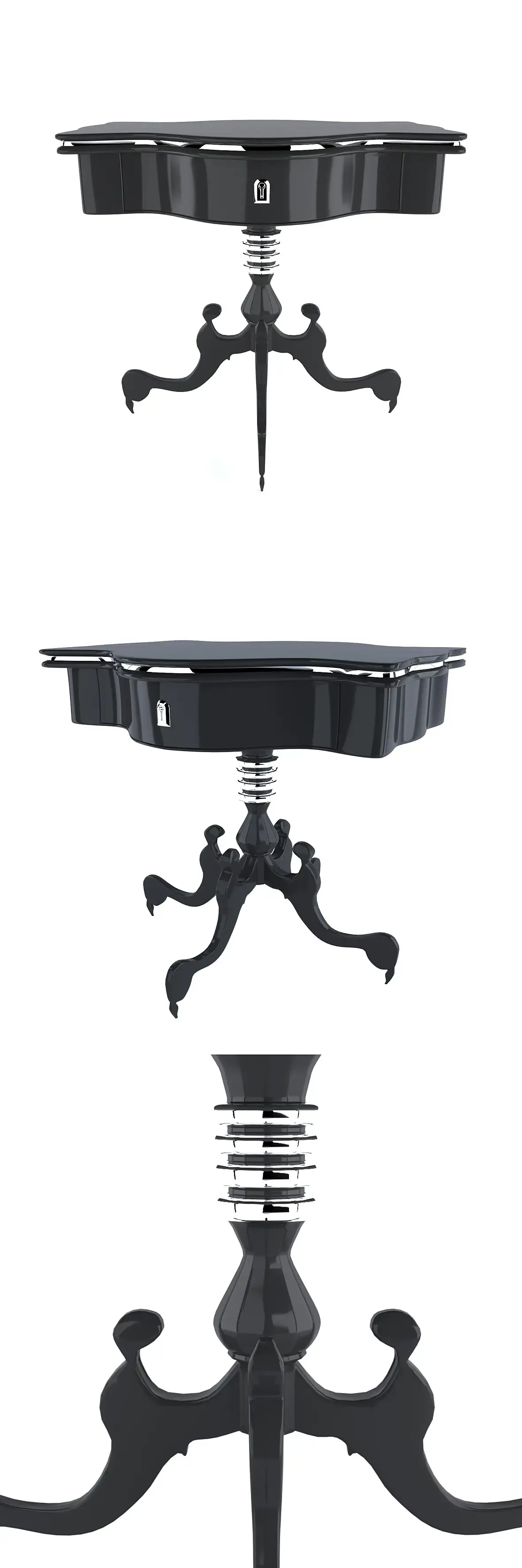

Доброго времени суток. Хотела залить модель столика, но она не прошла модерацию. Подскажите пожалуйста, что исправить?smiley-pardon.gif
На сайте c 07.11.2014
Сообщений: 550
Привет!
Я думаю, что проблема в подаче, в освещении и в материалах. В самой модели тоже есть огрехи. Разберу попунктно:
Подача: примитивный контраст черного и белого, сильное перспективное искажение (оно совершенно ни к чему у такого небольшого объекта).
Свет: в целом свет не очень комплиментарно выставлен. Особенно на первом ракурсе - основание выглядит совершенно плоским.
Материалы: проблема с металлами. У чёрного столика и вовсе на месте металла словно пустое пространство. А жёлтый металл выглядит дёшево из-за своего оттенка и глянцевитости. Оба желательно перенастроить. Обе эмали тоже не особенно интересно выглядят, базово (но тут свет многое решает в том числе).
Модели: не буду комментировать дизайн (какая-то смесь устаревшего китча с анималистикой, навеянной "Звёздным десантом" - простите, не удержалась-таки), но чисто конструктивно - на ножках проблема с итерациями, "ступеньки" режут глаз.
Успехов!
Сообщений: 6
Привет!
Успехов!
Спасибо большое, что уделили внимание, и детально все расписали. Постараюсь учесть все советы, и исправить все недочеты.  С Наступающими праздниками!smiley-smile.gif
