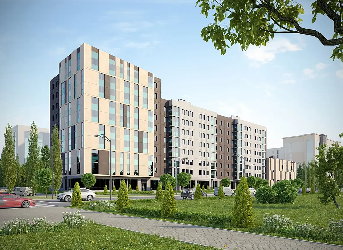

Подскажите что исправить и добавить, чтобы улучшить качество виза

- Цвет стималита противный, должен быть в цвет стекла и на тон-два темнее его
- Цвет фасада тоже слишком поросячий. Надо насыщенность убавить. Но возможно без голубых полос и этот цвет будет норм смотреться, надо проверить
- В целом по фасадам какая-то пятнистость крупная, грязно смотрятся. Надо текстуру мельче делать или глушить её просто однотонным цветом.
- Коричневые вставки на верхнем ярусе незаподлицо с фасадом. Если это не ошибка, а такое архитектурное решение, то довольно спорное. И ваще эта коричневая линия выглядит плохо. Либо всё заполнение над окном надо делать коричневым, либо стималит до верха без коричневого
- Горизонтальные швы на серых секциях не совпадают с полом балконов, выглядит некрасиво
- Не видно решётки на лоджиях. Сейчас выглядят как плоские серые панели, которым там не место. Возможно это из-за ужатия картинки и на хайрезе решётки видны.
- Стекло лоджий обычно делается практически в плоскости фасада, чтобы не было неприятной расчёски из торчащих поясов, как на дальнем доме на углу
- Стёкла мёртвые. Это жильё, так что внутрь хотя бы шторы надо повесить. И облака в отражения.
- На нижний этаж за стеклом дать видимость интерьера магазина, детсада или чего там находится
- Ветка на переднем плане топорная. Надо либо более качественную модель, либо в шопе фотоветку ставить.
- Красная машина некрасиво обрезана. Либо целиком её покажи, либо замени на серый нейтральный клеркомобиль, чтоб внимание не привлекал
- Люди где?

Спасибо за конструктивную критику! учту в последующих работах
