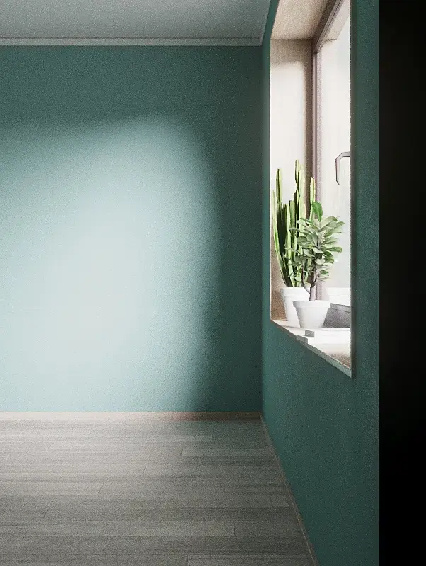

всем привет. подскажите пожалуйста, не могу сделать тени как на референсе.
я поставил hdri (мягкими тенями) и CoronaSun (size-64)
но все равно как на рефе не получается, там тени вообще размыты.
кручу-верчу, а понять не могу из-за недостатка знаний.
в какую сторону двигаться, что гуглить?
стоит макс 2017 и корона 1.7

Повышать значение CoronaSun Size
Плюс вокруг дома, должна лежать плоскость которая отражает свет и дает так же мягкие тени.

значение size стоит на максимуме - 64.
плоскость сейчас попробую сделать. только, если честно не совсем понимаю какая она должна быть))
спасибо за совет!

На референсе видно что солнца нет, тени размыты как в облачный день, так что солнце не нужно. Но что смущает так это двойная тень - заметно от лампы например. Так что это скорее всего фейковый рендер с двумя большими ис.
За окном дейсвтилеьно нужна поверхность  имитирующая асфальт или землю для реалистичного освещения, так как от нее будет свет отскакивать в помещение, но оно даст лишь свет на потолке и стенах, а не  то что вы спрашиваете

ставил, но так как на рефе не получается. пробовал разные, не то.
спасибо, буду пробовать 2 ис без солнца.
подскажите кто-нибудь пожалуйста вкратце зачем нужны порталы на окна. тему буду гуглить, но попозже.
всем спасибо за советы!

Можно попробовать разные хдр карты, лучше выбрать что-то без солнца и с облаками, без явных засветов, а просто равномерно пасмурное небо. И желательо покрутить хдр на интерактиве, чтобы точно подобрать нужное положение и вариант освещения. Одной и той же картой, в зависимости от её положения, можно сделать совершенно разные сценарии освещения.

Колор корект сверху и контраст повышайте пока не понравится. Ещё альбидо надо понизить у зелёного.
