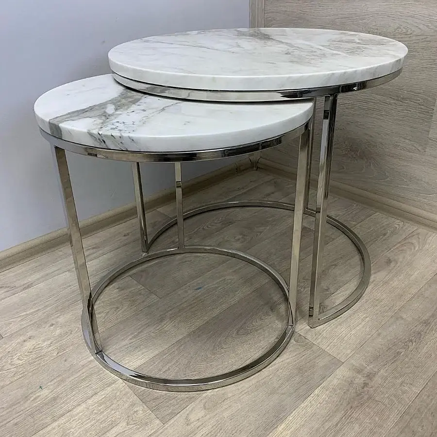

Вот что я пытался воспроизвести (референс):

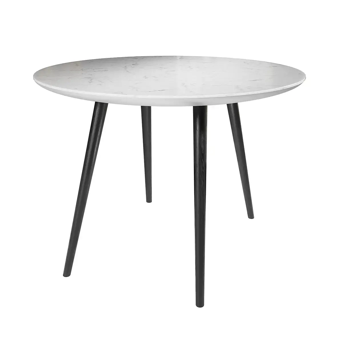

Это первый вариант, который сразу удалили:

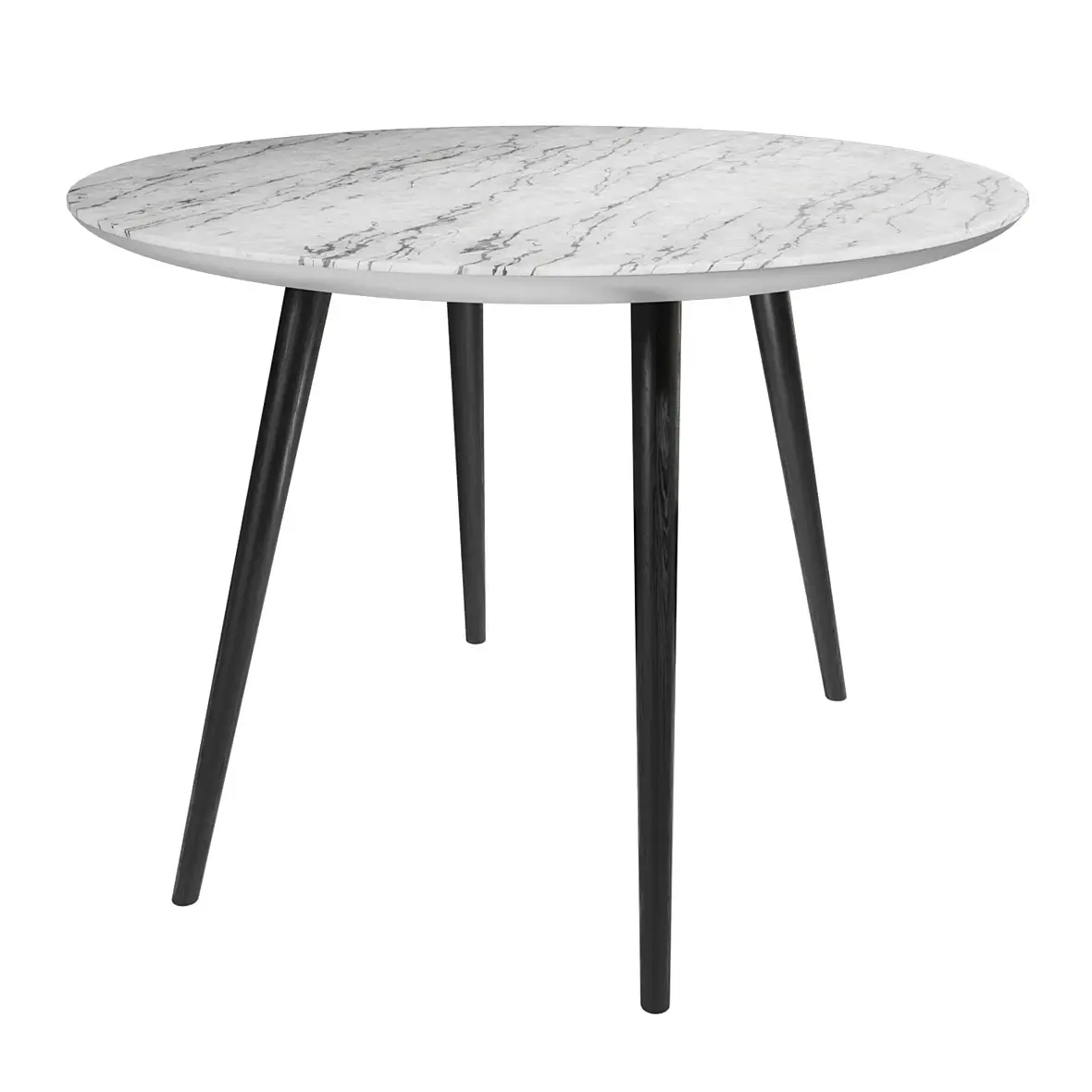

Это вариант, по которому дан комментарий на доработку:
Что по-вашему нужно исправить, только превью (освещение и ракурс)? Или лезть в материалы и переделать что-то там?

освещение столешницы на более реальное, тени под ножками. я увидел так. Хотя и на рефе столешница убожищная. с выжегшимся бликом
сравните освещённость верхней плоскости стола и нижней (торца) - серьёзно, нижняя светлее? там в полу окно или зеркало?

Ну я так понимаю, что нижняя часть это какой-то металл, раз в нём видны отражения ножек? Поэтому он и светлее, отражая свет от пола. У меня там именно металл, типа алюминия.

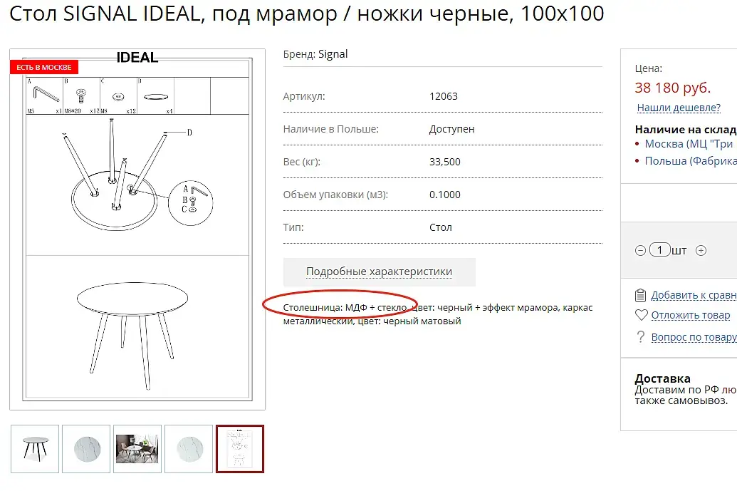

Не мучьтесь. возьмите реальный прототип и сделайте по нему. Ну и никакой это не мрамор конечно!
Ваш этот столик - Стол обеденный SIGNAL IDEAL и подобные. С белыми ногами есть но там эмаль какая-то. Ищите в инете. Должно быть

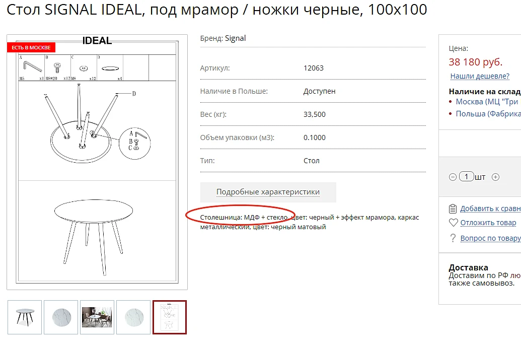

Вот ссылка на этот стол: https://roomsee.ru/stolyi-i-stulya/obedennyie-stolyi/18015-obedennyij-stol-kz-dt006-a
Пишут, что у них столешница - керамогранит, и присутствует металл (видимо, вот эта нижняя часть и есть).
