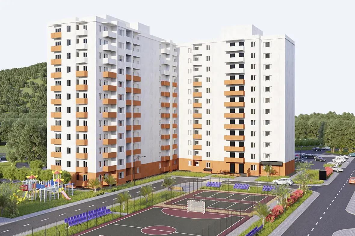

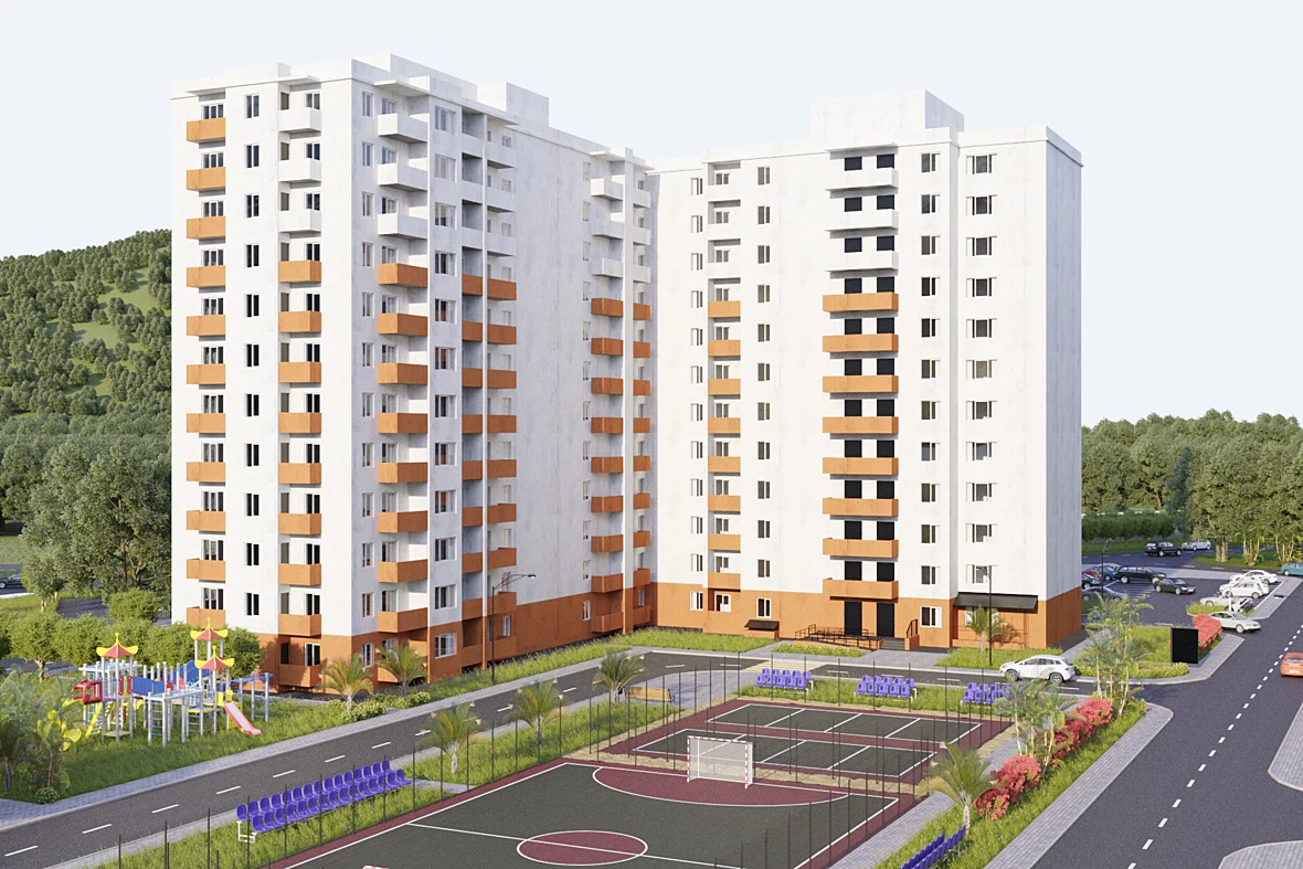

Всем, привет! Работаю над проектом для застройщика. Необходимо добиться максимально реалистичного результата, с чем пока плохо справляюсь.
Планирую разнообразить зелень, переработать освещение. Людей буду добавлять на этапе поста. Что можете посоветовать для улучшения результата?

ну сделать хотя  бы в окнах что то,а то там совсем черные дыры,материалы слишком чистые,идеальный асфальт,зелень слишком явно повторяется,серая атмосфера не очень смотрится так как унылая коробка.

поменяйте ракурсы, свет, материалы, зелёнку. по цветам сделайте чтобы было похоже на какую-то фотку подобного объекта. добавьте жизни

трудно что-то сделать, когда архитектура д'янь
архитекторам бы над фасадами поработать еще, иначе никакие дорожки и машинки не помогут

Сильно привязан к ракурсам, так как пожелание сделать именно в таком виде. Отсюда, кстати, появляется проблема с черными дырами в окнах. Не получается дать подходящее отражение с таким углом.
Комплекс, к сожалению, уже возведен)
Решил заменить HDRI карту, что-бы добиться более естественного оттенка.

попробуй вечерний ракурс,и включить свет в окнах,тут был урок как делали какой то жк,полистай почитай что к чему.

С удовольствием бы сделал вечерний ракурс. Есть требование по ракурсам и именно дневному освещению. Урок видел, по моему от Ронинбекермена.
Пока попробую вытянуть зеленушку.

Ну тогда конкретный ракурс очень невыигрышный - два голых торца (вернее, одна плоскость и один торец) это какой-то провал. На фотке, если посмотреть, белый на фасадах теплый, а небо холодное. У вас белое на белом - очень плоско смотрится. Может, действительно, вечернее освещение попробуете?
По модели - нет подоконников, нет горизонтального членения по три этажа, а в жизни есть, балконы в ракурсе слева почему-то выкрашены доверху.

У вас в трехстворчатых окнах белые занавески съедают окна по ширине. С этим тоже надо что-то делать.
Сообщений: 4739
тут работы полно, много деталей не хватает в текстурах и материалах, тайлинг на здании видно, дороги, трава очень большая портит все восприятие
есть смысл дальние деревья  сделать плоскими плашками(крестом) большом количестве в целях оптимизации сцены
пятиэтажные деревья тоже не в масштабе, конечно они бывают но не рядом с доамами так как вокруг домов обычно засажива.т дереьвя помельче не с метровыми стволами 50летних деревьев

у вас же есть фотка с оттенками зелени, материалами, какие деревья где растут и т.д. почему её не придерживаетесь? просто сделайте как на ней
