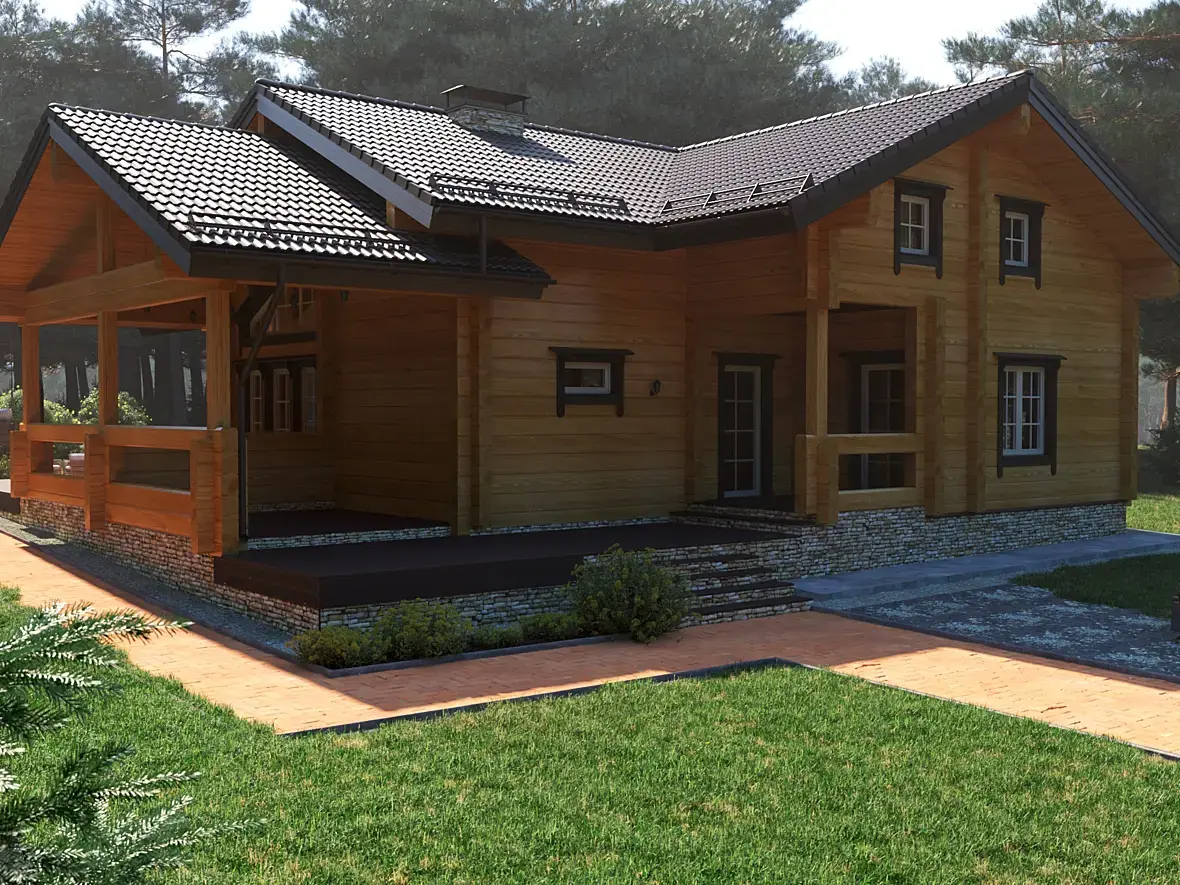

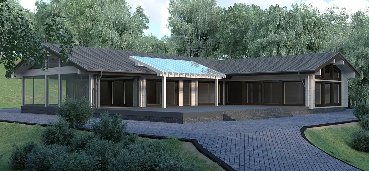

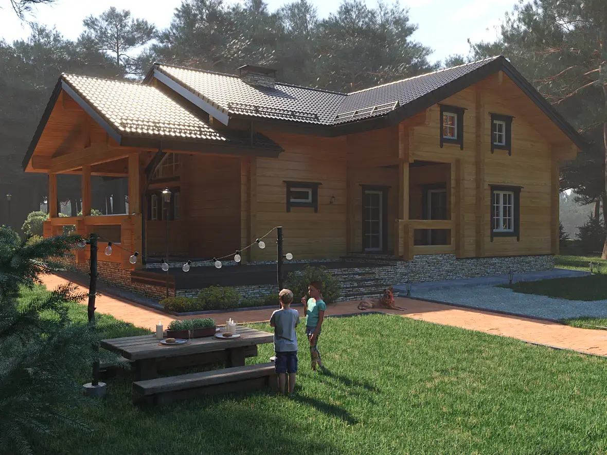

Всем доброго времени выкладываю свои экстерьер/интерьер визуализации на обсуждение буду признателен конструктивной оценке и советам.
перейдем к следующему
Итак я закончил рад советам
На сайте c 28.11.2012
Сообщений: 792
Левитирует сухое дерево.
Пустовата площадка из рыжих блоков. Я бы добавил клумбу, скамеек, фонариков... И с этой стороны крыльцо-навес тоже не помешает
На сайте c 24.02.2014
Сообщений: 9
Ekb
Цитата Viento:
По дерево исправлю,
По клумбам и скамейкам подумаю как и добавлю, результаты покажу

Очень однообразная газонная травка.
Выключить уличное освещение, вы же делаете дневной рендер, зачем днём включать освещение на улице)
А ещё немного контраста на посте добавить бы

На сайте c 27.02.2010
Сообщений: 3664
Херсон,Украина
- Дёрта добавьте брёвнам на стенах домика и рыжей плитке на полу. Чтобы стыки отчётливей и естественней читались.
- Вот этот "пъедестал" чёрный на входе смотрится очень жёстко и травмоопасно. Если вирей - через VRayCurvature Map осветлите его края, чтоб выглядели обтёртыми и мягкими.
- Кирпичная кладка на теневом фасаде со ступеньками. Стыки по углам дома замазать. По всей кладке по периметру тоже кинуть хороший Dirt, идущий от земли. Неоднородный.
- Крыша тайлится.
- Фонарики везде крупнее сделать. Смотрятся, как светлячки какие-то неясные.
- Траву разбавить другим цветом - добавить вкрапления сухой.
- Масштаб перил на крыльце домика и зоны барбекю на лужайке: высота перил 90-110 см. Что-то не то. На лужайке сидят дети, а на крыльце стоят великаны.
- Бордюр вокруг рыжей плитки во дворе непростительно полигональный. Такой бордюр можно без проблем сделать наливным на месте - будет плавным округлым и по лекалу.
Будет интересно посмотреть на апдейт! :-)

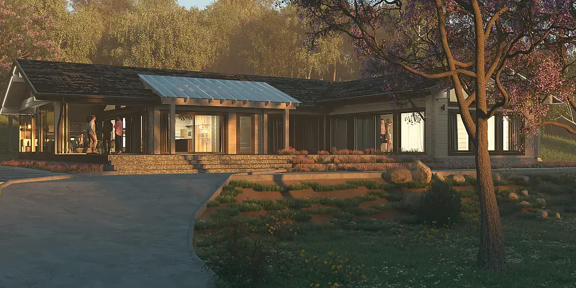

Следующий этап, дальше мебель, люди, мелкие детали
На сайте c 02.09.2017
Сообщений: 10
я бы еще над ракурсом поработал, сделал бы его с человеческого роста (или с высоты сидящего человека)повернул бы камеру так, чтобы весь дом влез и был воздух вокруг объекта, усилил бы перспективу (играть со значением zoom  в камере и при этом менять положение самой камеры(ближе-дальше))ну и свет, наверное, стоит поставить за камерой, чтобы мы смотрели на освещенный фасад, а не на темень

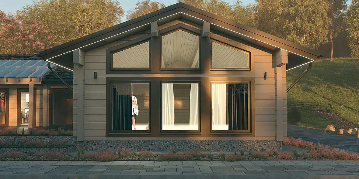

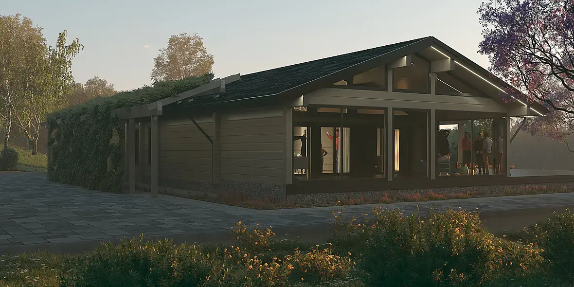

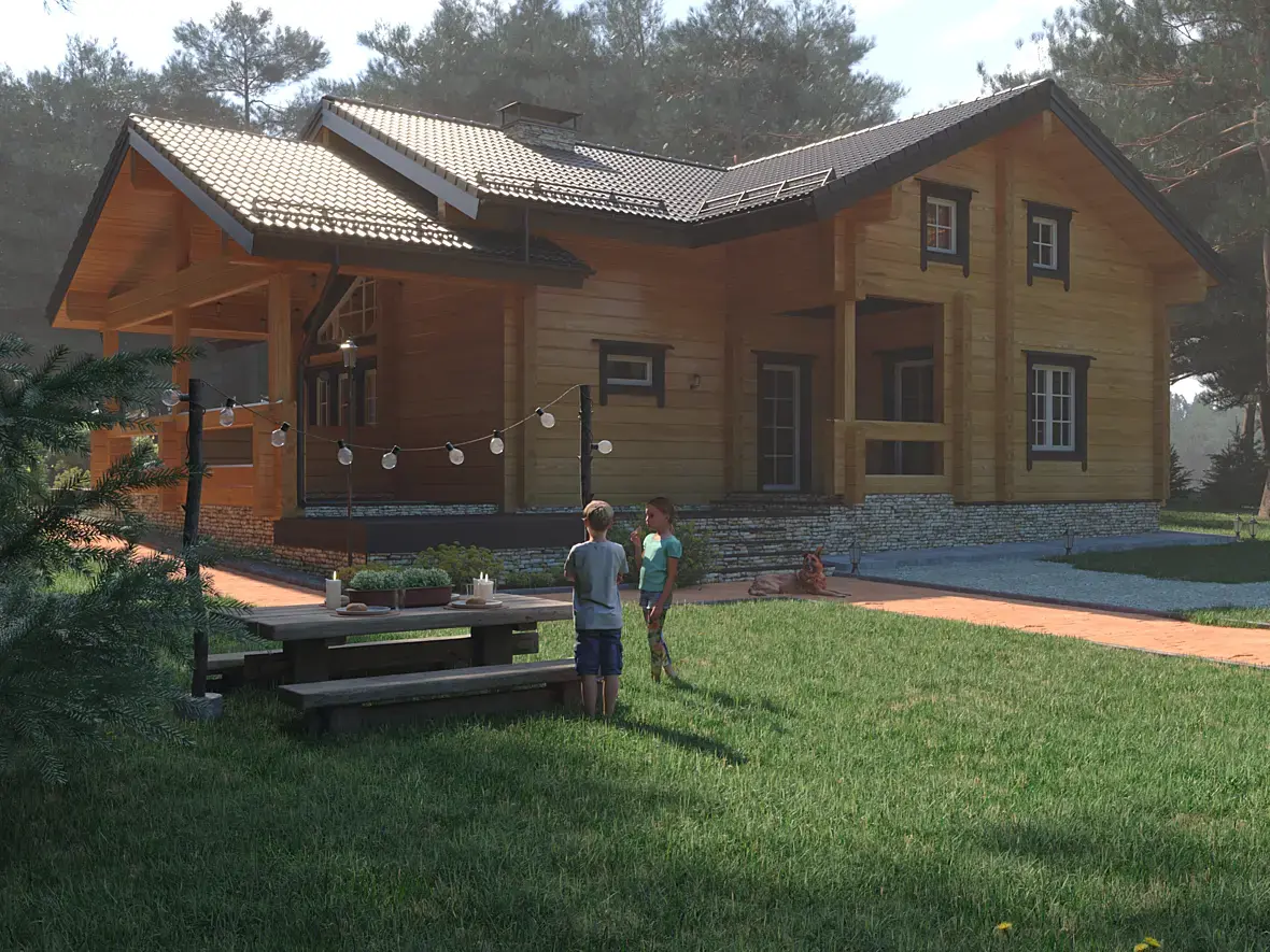

Итог

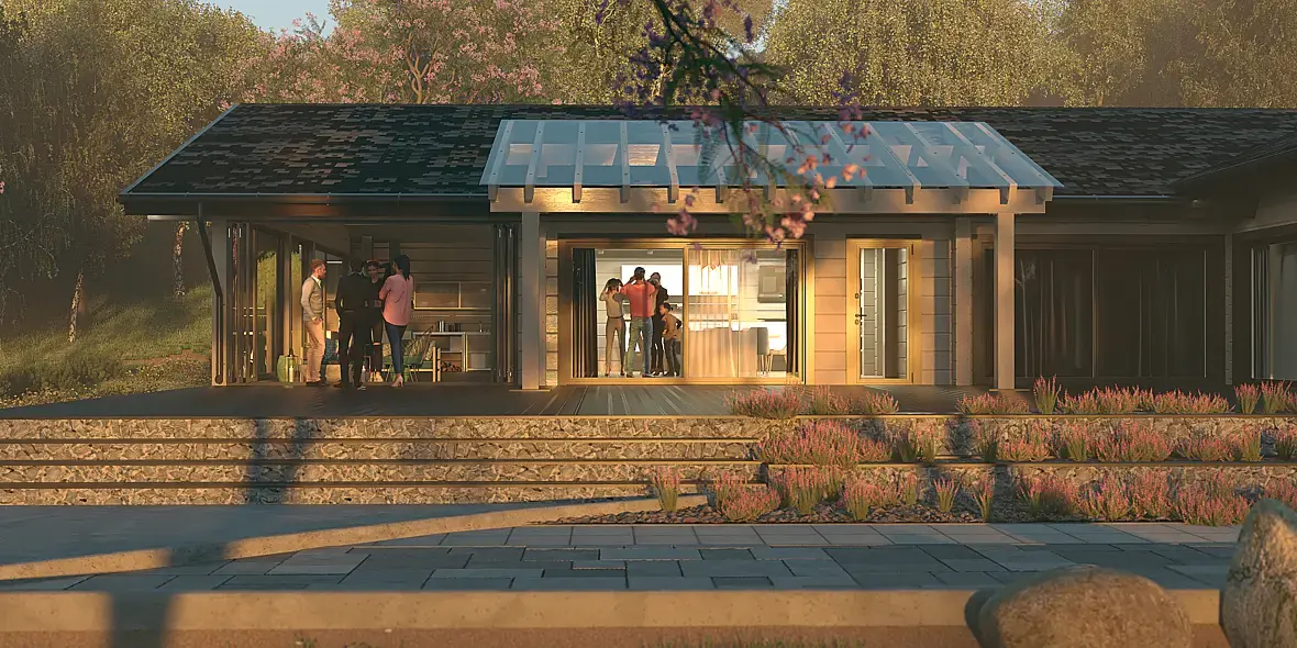

Ещё кадр
Сообщений: 792
Ну прямо намного лучше!

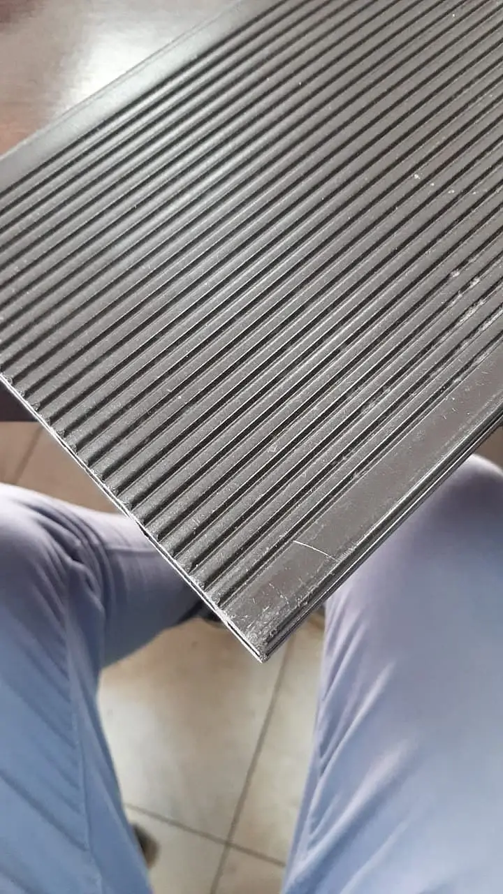

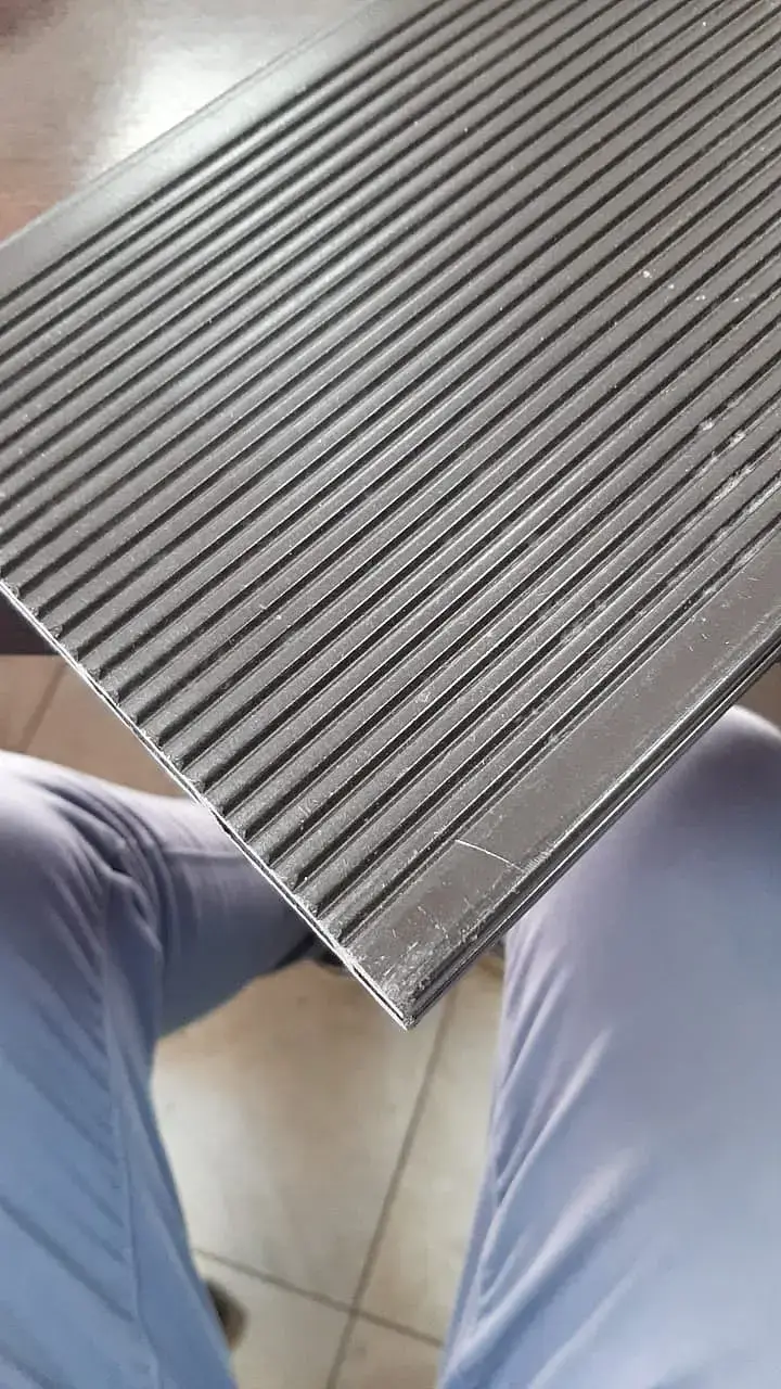

доска это и есть пластик =), просто рефлекта можно побольше вот фото

Ну так вы же сами скинули фото примера. Такого материала сейчас на картинках нет, возможно стоит его сделать и не оставлять дефолтный материал?

Если речь идет и дальше о части где терраса, то там проблема отнюдь не только в рефлекте. Ну вот сделайте как-то так, только в нужном цвете, и тогда будет норм. Сейчас там непонятно что.

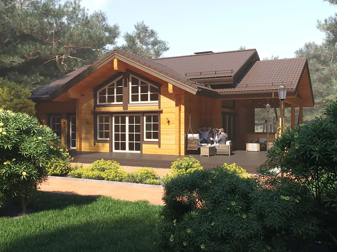

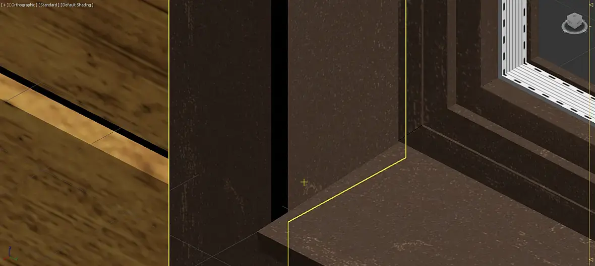

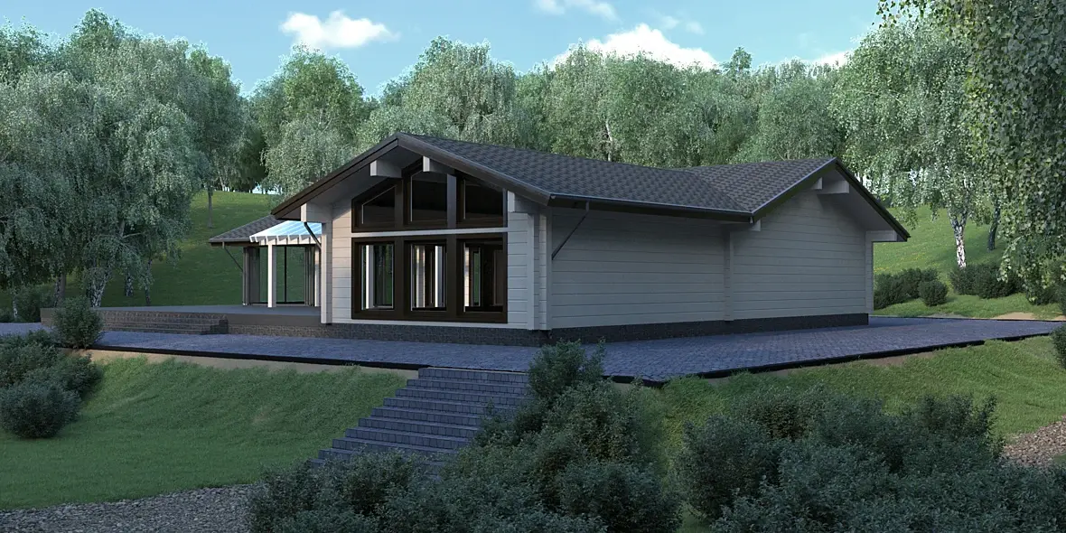

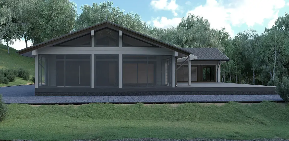

Итак рефлект выкрутил на максимум, материал террасы поправил
Вопрос появился, мне говорили что вот такие черные грани это проблема нормалей, может кто знает как их проверить ?
Тему обновил, картинка в шапке, буду рад советам по улучшению, дальше буду менять окружение, переработать участок + почитаю допом уличный свет
На сайте c 03.07.2018
Сообщений: 211
Kyiv
Но черные окна без отражений смотрятся очень некрасиво, и из-за них пропадает глубина дома.
А это видно на самом рендере? Не увидела этот момент. А проверить можно в самой геометрии, если это поли, то в режиме полигонов разные нормали будут иметь либо ярко-красный (лицевая) либо темно-красный (вывернутая) цвета. Можно вывернуть вручную, или модификатором normal
Сообщений: 792
Цитата dark43085:
В профиле стеклопакета просечка нарисована??? Для экстерьера? Серьёзно?
Не удивлюсь, если окажется, что в террасе 2 кг саморезов 35х4 прорисованы, а в траве - муравьи бегают smiley-biggrin.gif

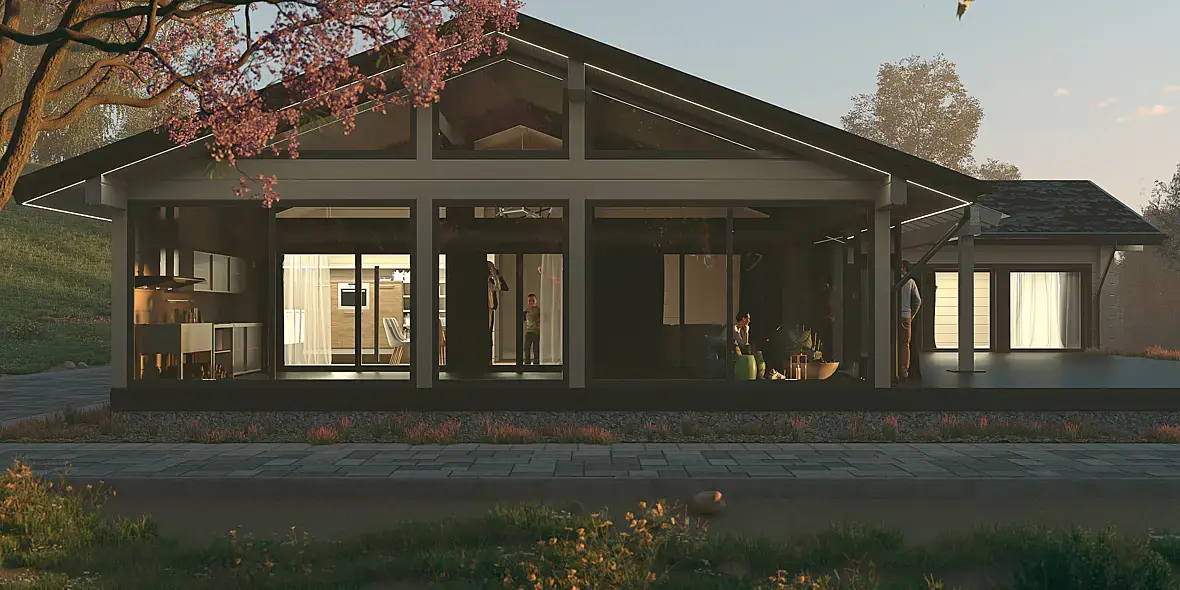

На дневных ракурсах, которые Вы изменили - очень стрёмно деревья вырезаны на фоне неба.
Выделите обводку в фотошопе, сделайте Contract selection в 1 пиксель, потом инвертируйте выделение и удалите лишнее.

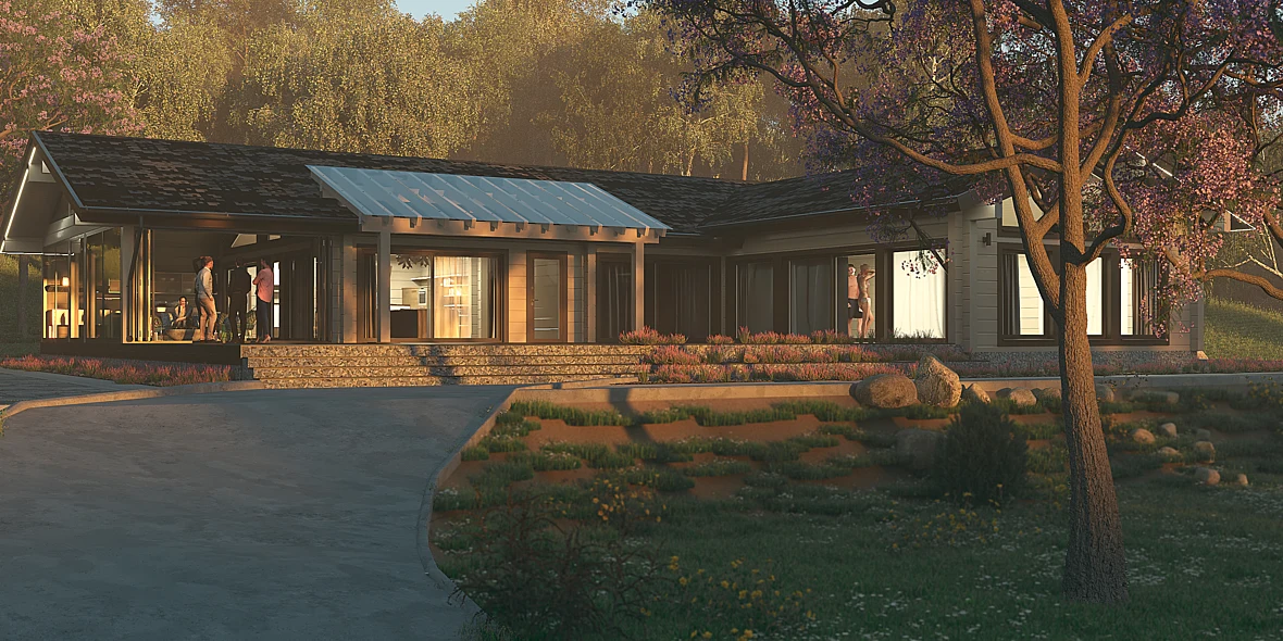

обновление по крайнему проекту
