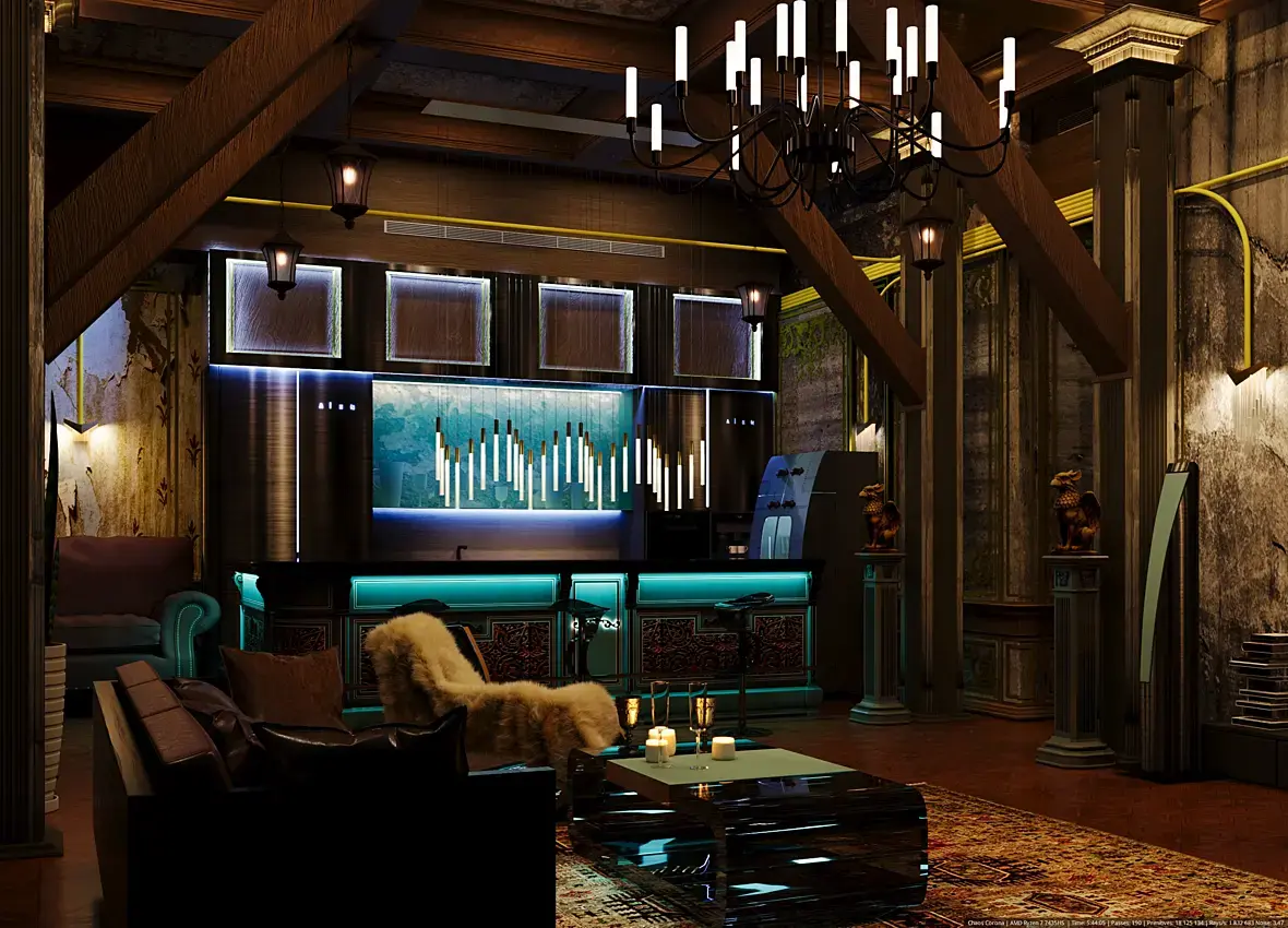

Здрасте всем, картинка не прошла модерацию, посоветуйте пожалуйста, что поменять, улучшить? 3д макс + корона

для начала поправить на балках текстуру, чтобы она шла вдоль, а не вертикально
Сообщений: 4723
здесь много чего нужно переделывать, материалы, мапинг, детализацию моделек, свет - тогда не только картинка станет лучше, но и рендерить будет быстрее и не потребуется 190 пассов. если грамотно сцены настраивать больше 80 пассов никогда не нужно

Здравствуйте, а можете описать что именно делать с данными минусами?
 Я в этом новичок, мне посоветовали выключить солнце, для более быстрого рендеринга, но оказалось наоборот.

Alennn1, для начала посмотреть этот ролик https://youtu.be/8CC5Gn431wA
разобраться как работает свет, как он может плодить шум от близкого расстояния от источника света до материалов с высокой отражаемостью и это исправить если есть такие сценарии. на стекле в окнах стоит отключать преломление(галка thin в материале), так как его не видно, а проход света через него будет замедлять рендер=шум. и вообще много стекла на экране медленно считается, поэтому тоже стоит держать в голове, где не видно преломления лучше отключать.
про солнце вам глупость сказали, стандартная схема света процедурная карта неба+солнце это самый быстрый свет, и его уже по вкусу регулируют, можно солнце выключить если нужен мягкий свет из окна как в пасмурную погоду.
не светить материалом через селф иллюминейшен, использовать лайт материал, но лучше светить источниками света. возможно фейковый свет делать, когда есть видимый источник света маленький для рендера и рядом крупный невидимый для освещения сцены и настройкой исключений в нём, в некоторых сценариях это необходимо, например, где лампа с нитью накаливания просто не может осветить целое помещение. ну и помнить что спичкой всю комнату не осветить. Также стоить помнить что у света есть температура, включите в настройке макса корона колор пикер, тогда при выборе цвета будет шкала в кельвинах и задавать как у реальных ламп значения. Тогда будет контрастный свет вместе с холодным небом и теплыми лампами. у реальных ламп температура колеблется обычно 3000-5500к - указывают на упаковках
материалам, как написали сделать правильный мапинг, у дерева почти всегда волокна идут вдоль длинны. Материалы это не просто цвет, у них есть еще другие параметры, шероховатость, бамп и тд. эти карты тоже нужно использовать, если всего одна текстура, то делать из неё, через другие ноды, через бамп конвертер, через корол коррект можно менять цвет, сделать черно белой и вставить в глосинес. если геометрию лень доделывать и создавать фаски, то можно добавить в шейдере round edge карту в бамп - будут фейковые фаски. фаски нужны, они предают реалистичные блики на углах моделей. также стоит внимательно смотреть на разрешение текстур, у вас на стенах видно не хватает разрешения и текстура мыльная, и без рельефа, там можно и в дисплейс вставить

Я извиняюсь, я описал ситуацию не правильно, я отучил курсы 3д макс (офлайн уроки), а новичок я в Галерее в частности на 3ддд, да и работа это моя 1-я. Настройки вроде совпадают с вышеупомянутой ссылкой. Я просто не знаю причин не прохождения модератором, и хотелось бы найти свои ошибки и устранить их.

я бы подумал о другом названии випа, а то как корабль назовешь

На мой взгляд, Ваша ошибка в том, что свою первую работу Вы стали делать из головы. Это примерно, как столяр решил бы свой первый предмет мебели сделать с нуля. Вы о таком слышали? Я - нет. Обычно начинают с условной табуретки. И то первая часто получается колченогая ) Потом переходят к предметам посложнее, и уже набив руку начинают что-то сочинять.
Я бы рекомендовал Вам пойти этим путем. Взять референс (только не рендер, а фото) и попробовать повторить его максимально близко к оригиналу. Повторить это упражение несколько раз, беря все более сложные референсы. Уверен, что создав хотя бы полдюжины рендеров похожих на фотографии, Вы сами без чьей либо помощи увидите все, что нужно исправить в этой работе.
