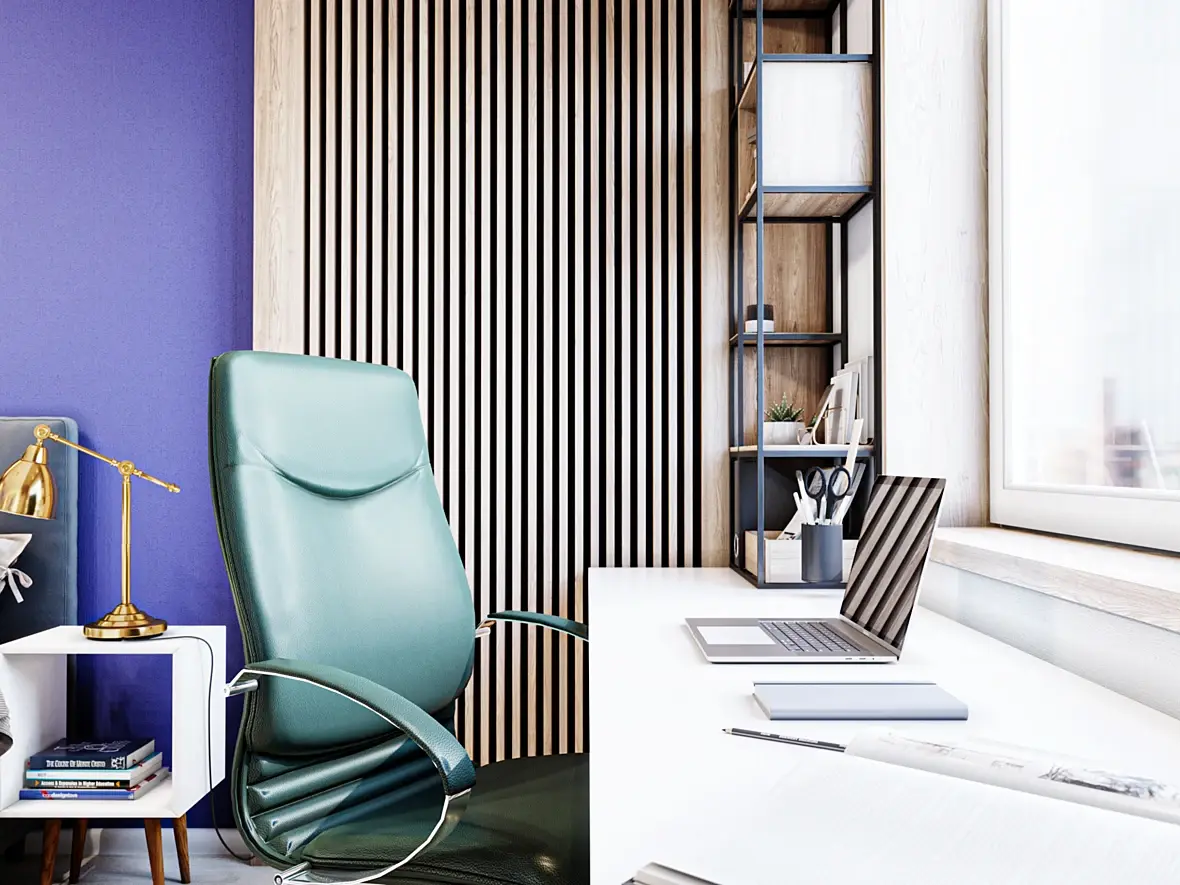

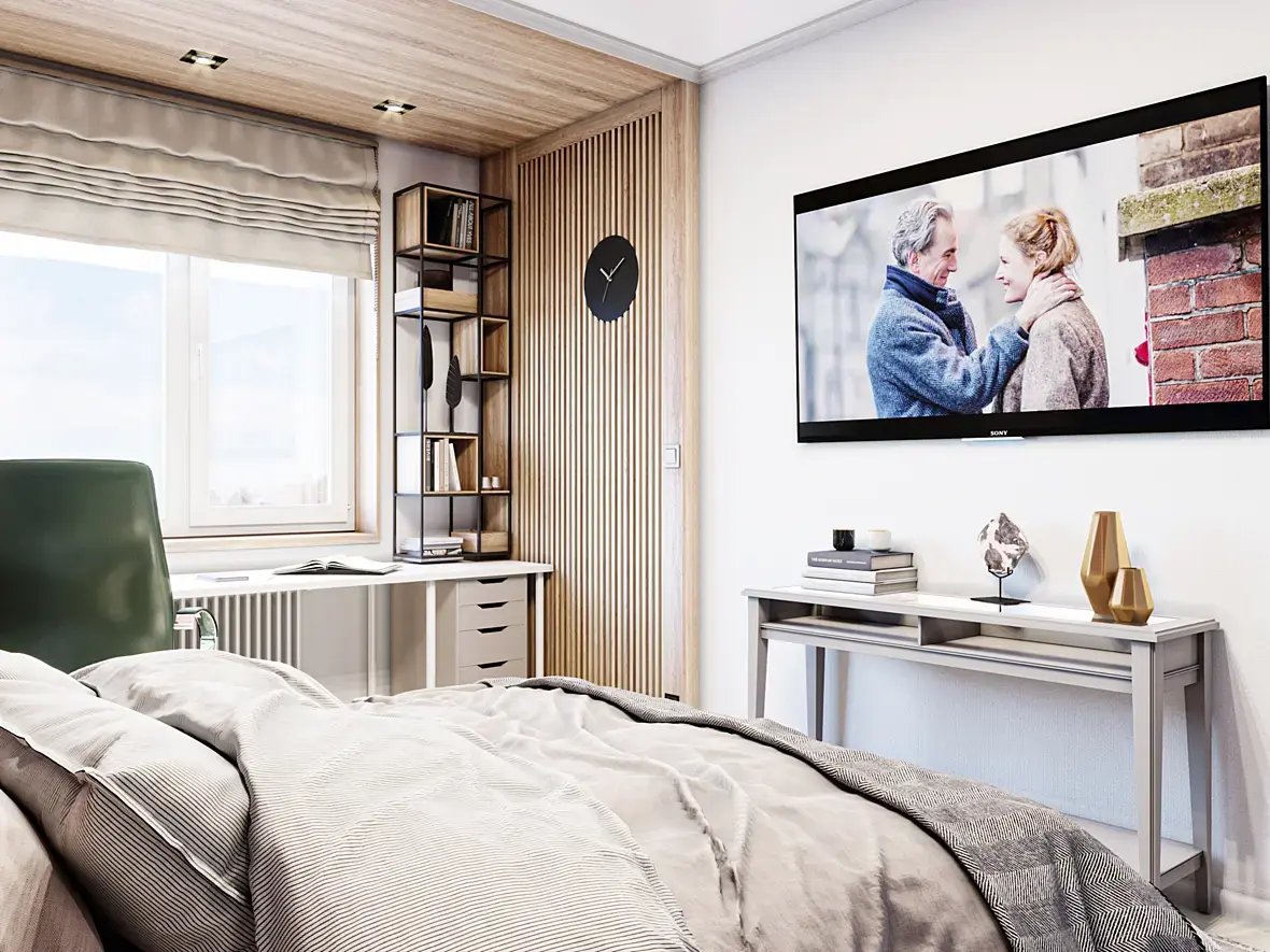

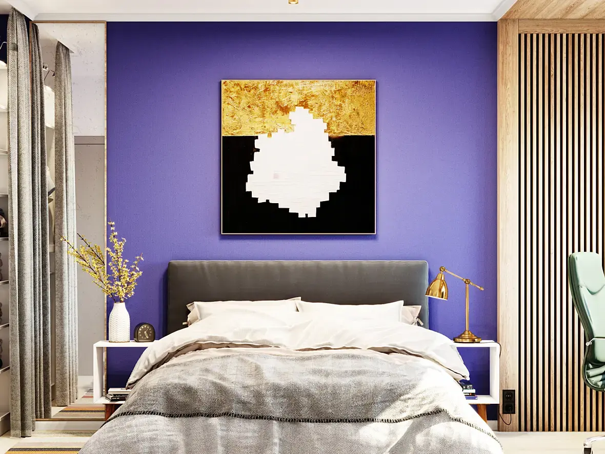

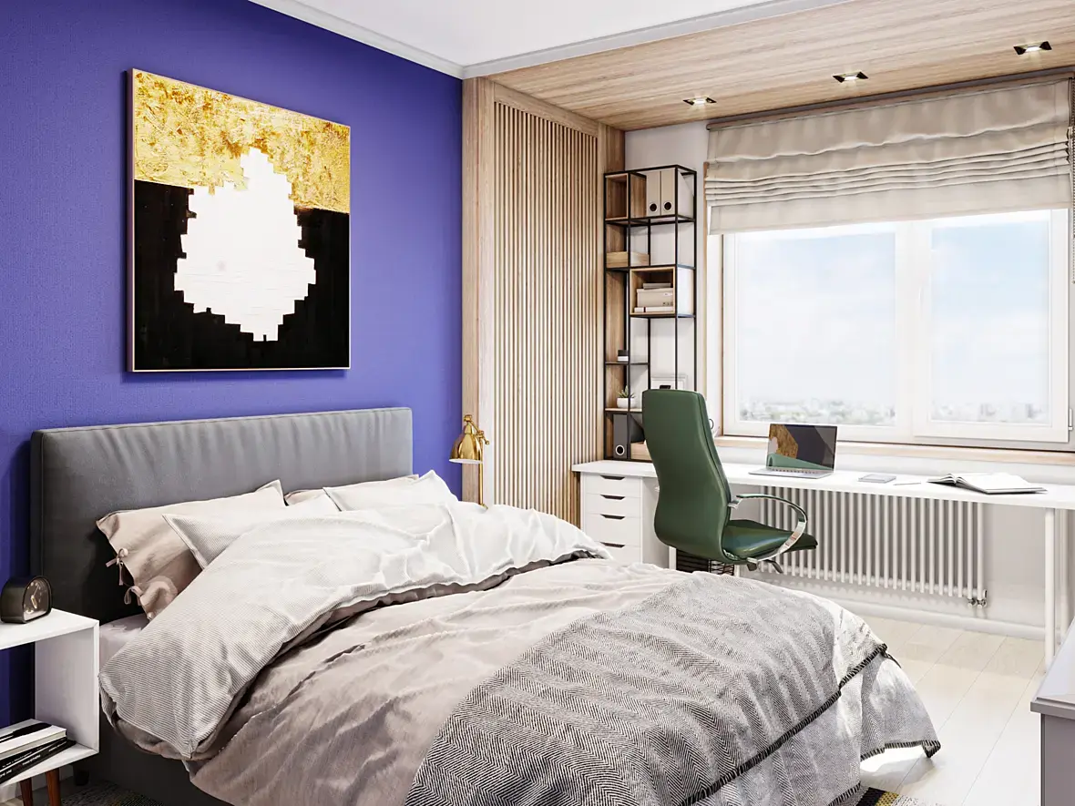

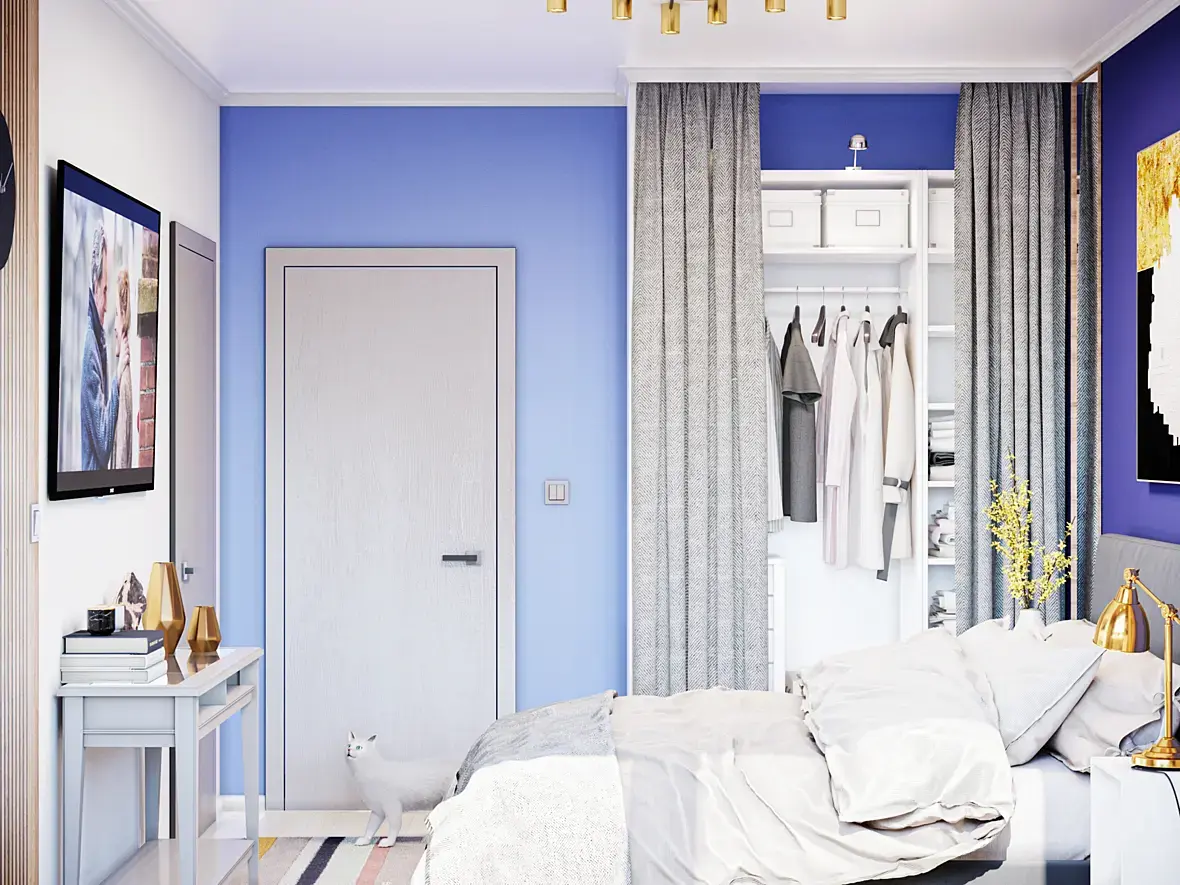

Друзья, подскажите, что не так? Дайте критики пожалуйста, почему не тянет в галерею?
На сайте c 27.02.2010
Сообщений: 3664
Херсон,Украина
У Вас картина в спальне на стене не досчиталась - по ней ещё бакеты бегают smiley-crazy.gif
А по факту - сильно пересвечено всё, материалам не верю.
Фиолетовый у Вас красивый. Но он своей контрастностью и насыщенностью совершенно не вписывается в остальную пастельную гамму.
Кошка куда смотрит?.. Поместите тогда уже паучка под потолок, на которого бы она смотрела.
На сайте c 02.04.2018
Сообщений: 25
Спасибо за отзыв, насчет пересвета и материалов вы точно правы...
На сайте c 07.11.2014
Сообщений: 550
Перемудрили с постобработкой - адский контраст и замыленность получилась. Сконцентрируйтесь на том, чтобы свет, тени, цвета, материалы достойно и живо выглядели уже на "сыром" рендере.
Искусственный свет лучше выключить, раз это и без того такой яркий день.
При всей моей любви к котейкам, этого лучше убрать, неудачная моделька.
Последний ракурс довольно бессмысленный. Клоузапы лучше делать на интересные, знаковые чем-то для концепции композиции. И для таких ракурсов пока не хватает технических навыков - помимо уже сказанного насчет материалов и прочего, полезно будет изучить логику работы с DOF.
Удачи :)
Сообщений: 25
Удачи :)
Спасибо за подробный комментарий!
