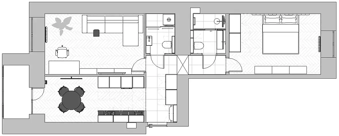

По планировке решила остановиться на таком варианте (напомню что проект учебный, поковырять ревит и рендер):
Стену между гостиной и туалетом нужно делать из гипсокартона, чтобы там проложить трубы к раковине?

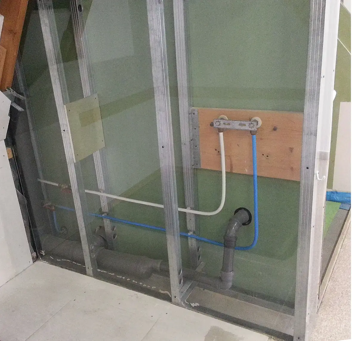

Dogeva, по внешнему периметру. Толщина стен за счет сужения ванной.
Я за гипсокартон (хотя строители, конечно же, сделают по-своему). Справа и слева от канальи - профиль, со стороны ванной - два слоя влагостойкого гвл (2*12,5 мм), со стороны ванной - два слоя гвл или гкл той же толщины. Внутрь минвату, глухо будет, как в танке.
Фото из гуглов, но смысл вот такой.
Поддерживаю, еще лучше если с внутренней стороны аквапанель. На сколько помню кнауф сами рекомендуют, как минимум для крупноформатной плитки. И за счёт разницы плотности еще улучшится шумоизоляция. Ну и мин. вату желательно акустик.
Если шумоизоляция важна, то еще мембранку проклеить из разряда шумоизоляции. Все швы между листами обязательно герметизируются, в общем технология соблюдается. И в этом случае, думаю она точно будет лучше глушить чем кирпич и тем более какой то пазогребень или газоблок.

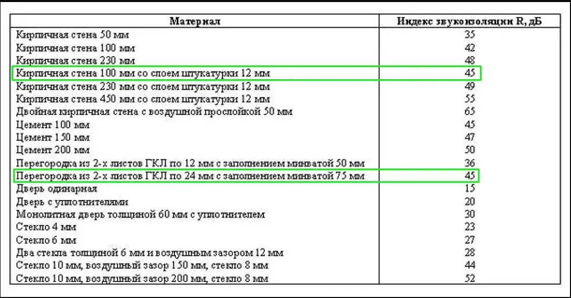

Таблица не из кнауф, про акустическое КГЛ ни слова, про заполнение мин ватой тоже.
а какой в таком случае смысл от вашей таблички? если там не пойми что собранное не пойми кем? таблица категории "член на заборе" :)

Там написано из чего, кстати просите, мин. вата присутствует. Или всё что не кнауф для вас не авторитет?

Хорошо, расшифрую негатив: в вашей таблице не указано, какие это листы ГКЛ (они есть разные по толщине и по материалу), какой каркас, какой плотности минеральная вата. Любой из этих параметров влияет на звукоизолирующую способность.
Мне все равно, кто разработчик. Если у него есть действующие официальные документы, подтверждающие заявленные характеристики - то вопросов нет вообще. Если есть вменяемые рекомендации и альбомы технических решений, то еще лучше.

 Во первых, не всё из того что вы просите не указано в таблице. Читайте, там всё просто. Во вторых эта таблица должна была, даже не вам, показать что система может работать. То что вы требуете, это детали, не относящиеся к сути вопроса.

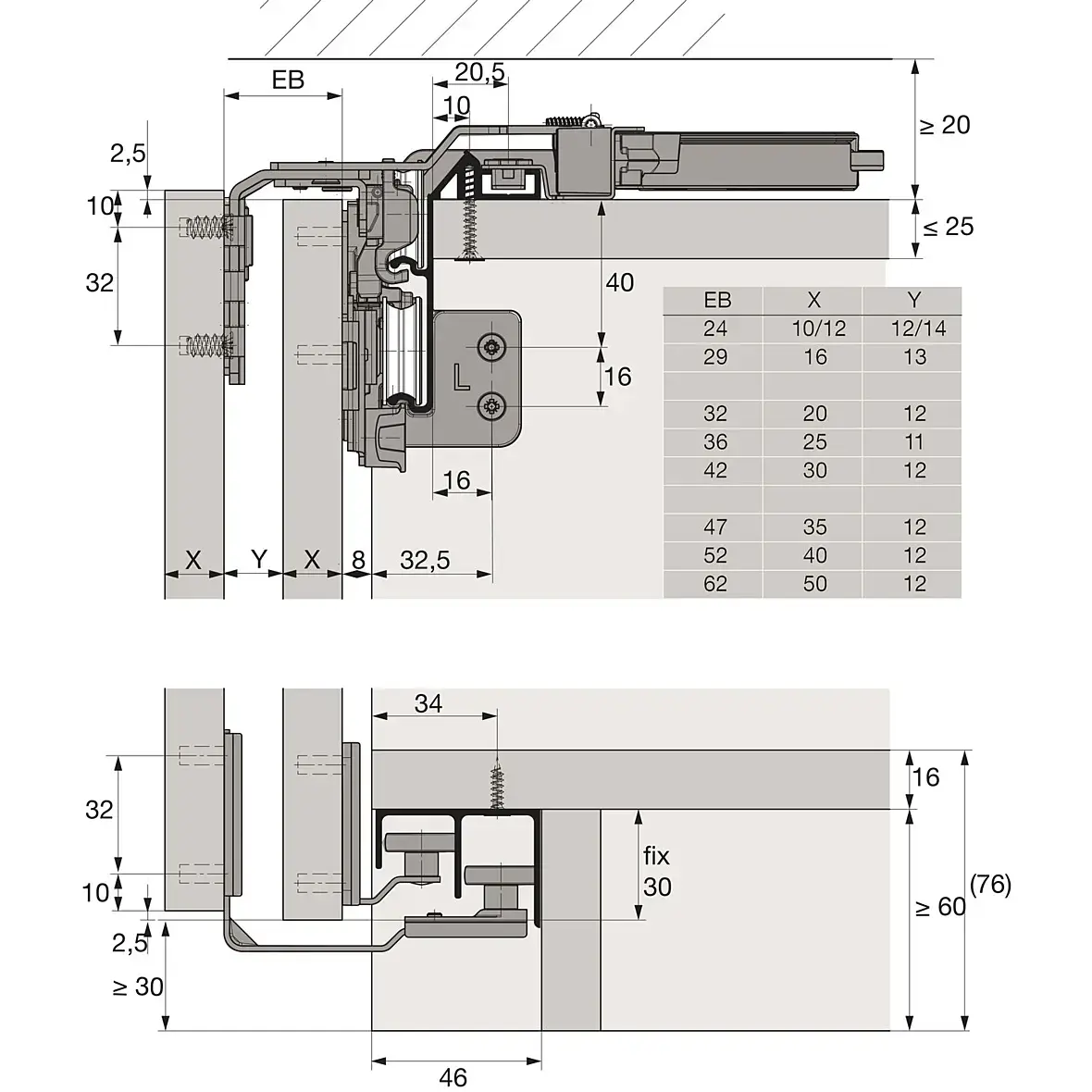

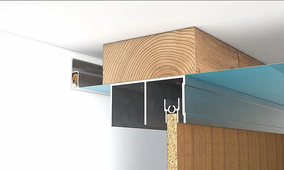

Сообщений: 2977
Вопрос был про форму этих треков. Получается плюс-минус одинаковая конструкция и ширина? И без нижнего профиля никак, будут гулять двери? А верхний в потолок не прячут?
У меня есть такие двери, что-то простое из леруа. Выглядит вообще не лакшери =(  На фоне скрытых плинтусов и дверей такое себе. Думала может есть лакшери-решение.

Вопрос был про форму этих треков. Получается плюс-минус одинаковая конструкция и ширина? И без нижнего профиля никак, будут гулять двери? А верхний в потолок не прячут? У меня есть такие двери, что-то простое из леруа. Выглядит вообще не лакшери =(  На фоне скрытых плинтусов и дверей такое себе. Думала может есть лакшери-решение.
Конструкции есть разные, но плюс минус они рядом.
Рассмотрим то, что вам нужно организовать шкаф из стен потолка с полом и дверей купе, если нижняя шина устраивает и используем самое простое, тогда то что вам Agapova предложила. Спрятать в потолок верхнюю шину можно, примерно  по тому же прицепу как ниша для штор. Если шина нижняя не устраивает то смотрите в сторону подвесных систем, снизу не будет шины, будет направляющий стержень в то или ином виде, который будет удерживать двери от болтанки, но болтанка всё равно будет больше чем в первом варианте.
А если мы рассмотрим вариант что мы делаем полноценный шкаф, тогда поле расширяется. Там и накладные могут быть системы, когда фасад закрывает и крышки и боковины. А не как распространено, фасад между верхней и нижней крышкой, так и накладные с опцией монтажа дверей в одну плоскость. В обоих случаях вы не будете видеть ни верхней не нижней направляющей, все механизмы прячутся над крышкой сверху и под крышкой снизу.
