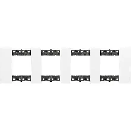

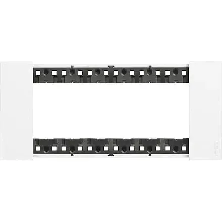

У меня к вам ещё вопросик... А как считать нестандартные рамки и розетки-выключатели-прочее? У меня есть моделька в ревите, рамка на 1-5 постов и к ней набор внутренностей казалось бы на любой вкус. Всё нормально считается в спецификации...
А тут вот, модульное чудо:
Цитата Dogeva:
в ревите,
Тут не подскажу.
Сообщений: 2977
Тут не подскажу
А в ваших кадах как это считается? Я, признаться, вообще впервые такого зверя увидела сегодня. Деревня, да?
я ж в компасе работаю, там считается вручную )) ну типа, что ручками нарисовал, то и считаешь, сам )))
