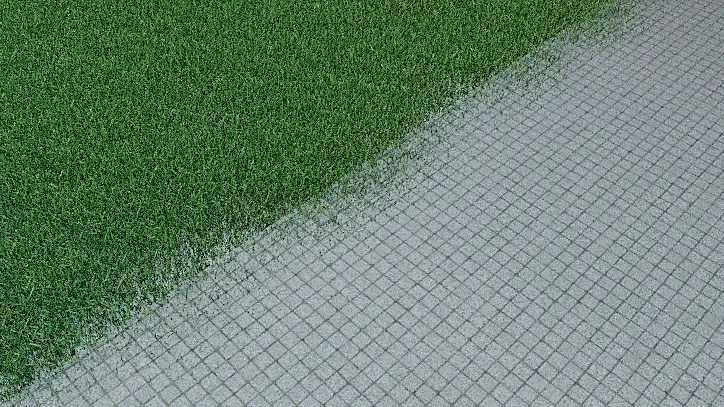

Подскажите как сделать чтобы трава не вылезала где не надо ? Если немного отодвинуть ее от дороги она будет недостаточно вплотную к ней, а так она торчит прямо из дороги, как ее аккуратно "обрезать" ?

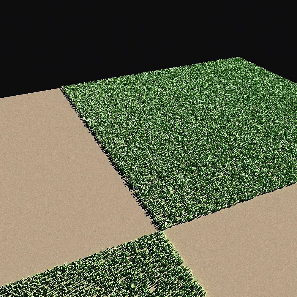

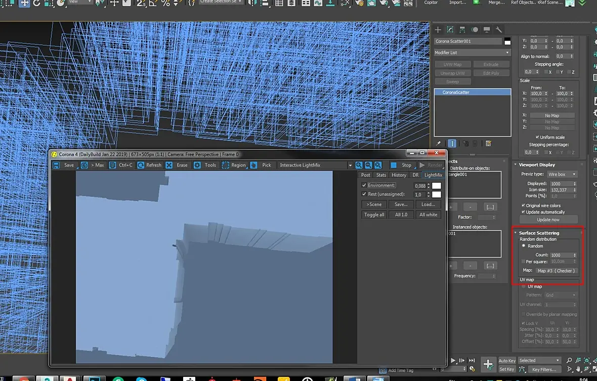

просто checker вставил в random distribution корона скаттера. Любой нарисованный контраст не дает траве вылазить. И в дистансе кажись тоже можно фалофф резко настроить

Ка бы не очень работает

У ТС просто карта в распределение размеров вложена, и похоже дистанс стоит. Я имел ввиду, что можно просто лучше, а не как уж совсем хорошо.
