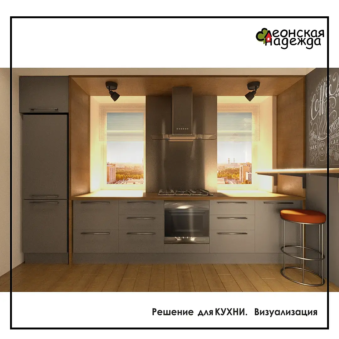

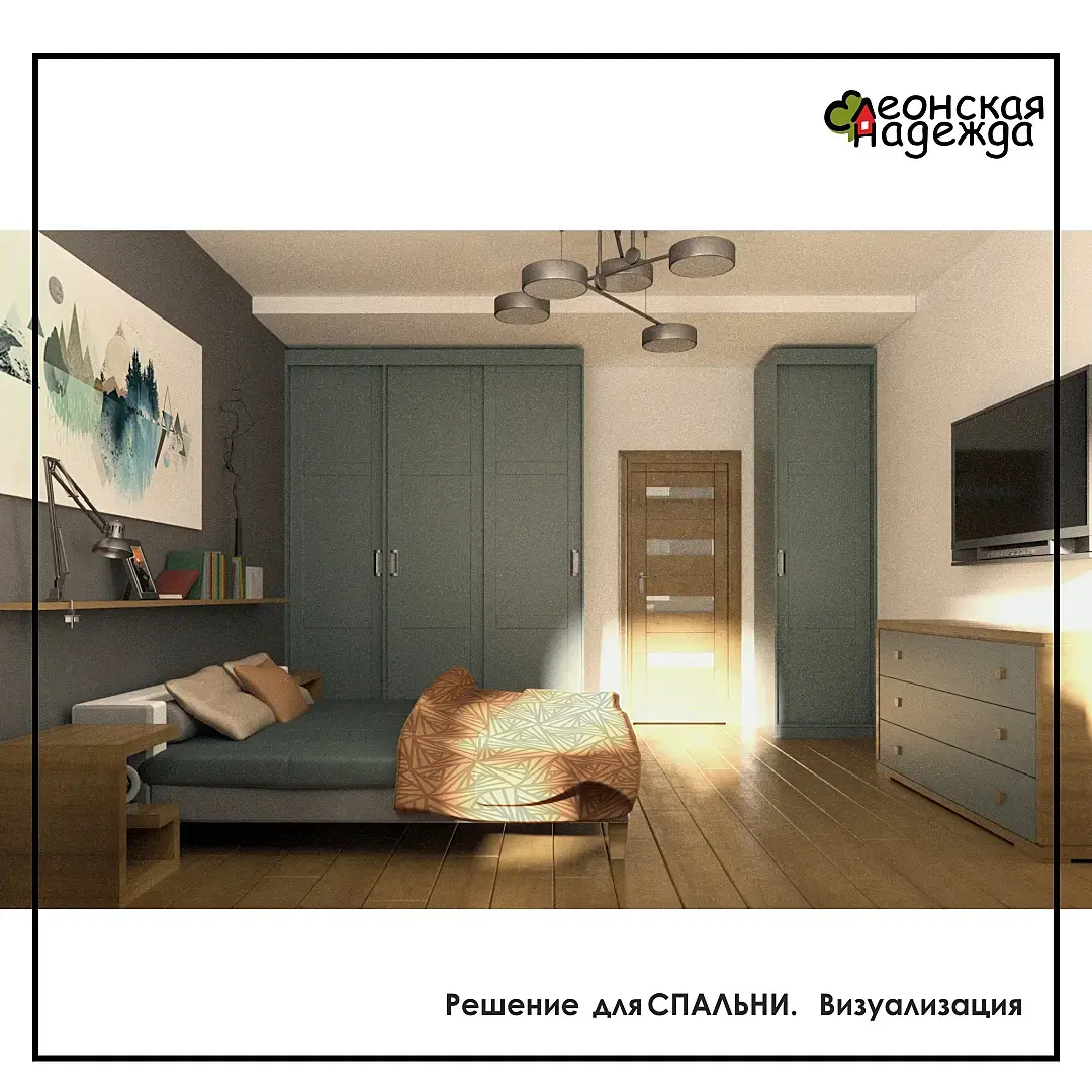

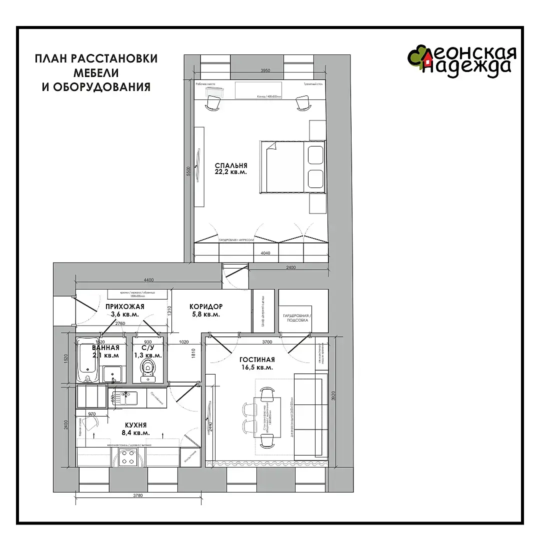

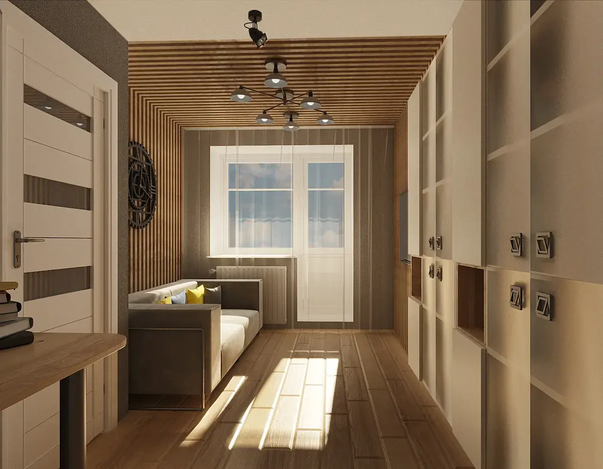

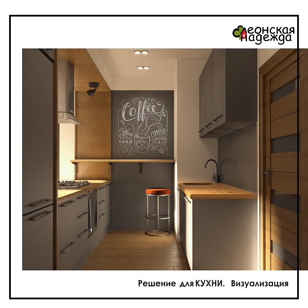

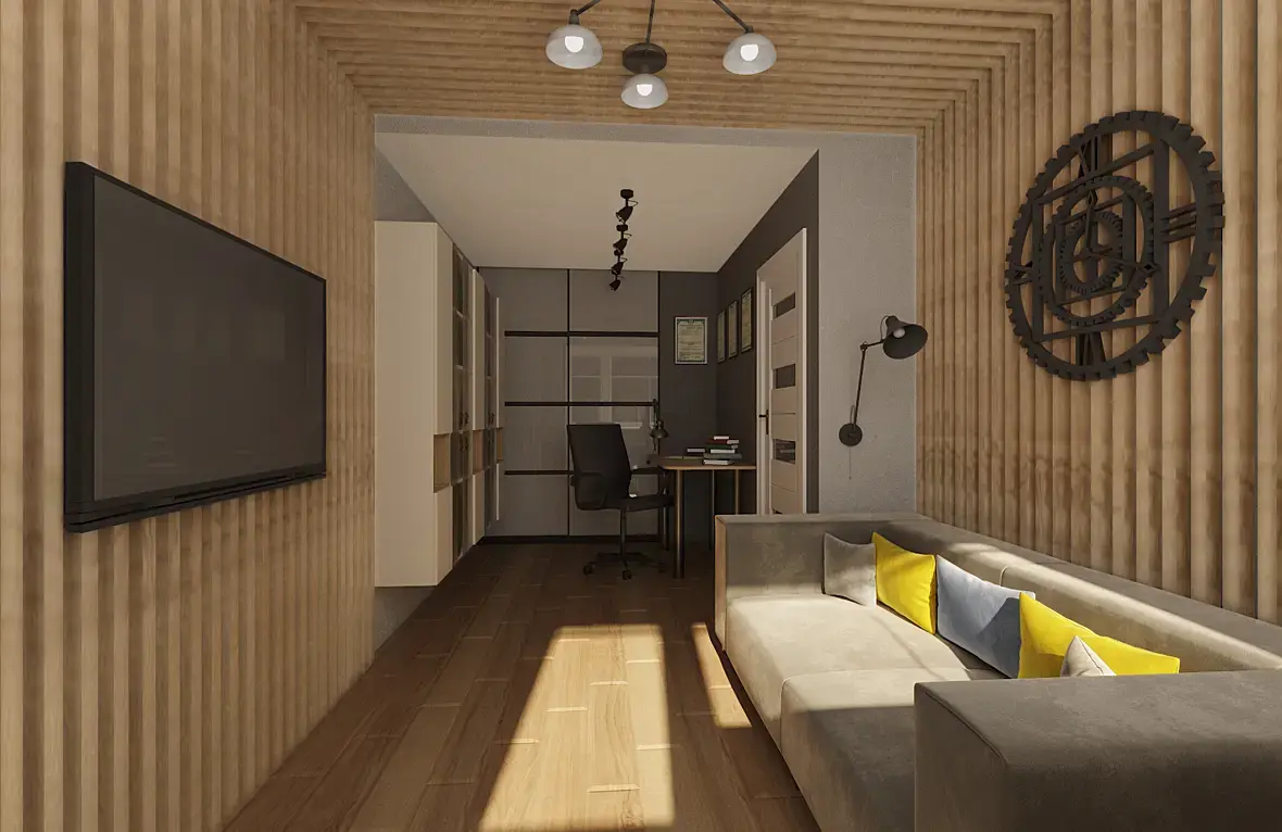

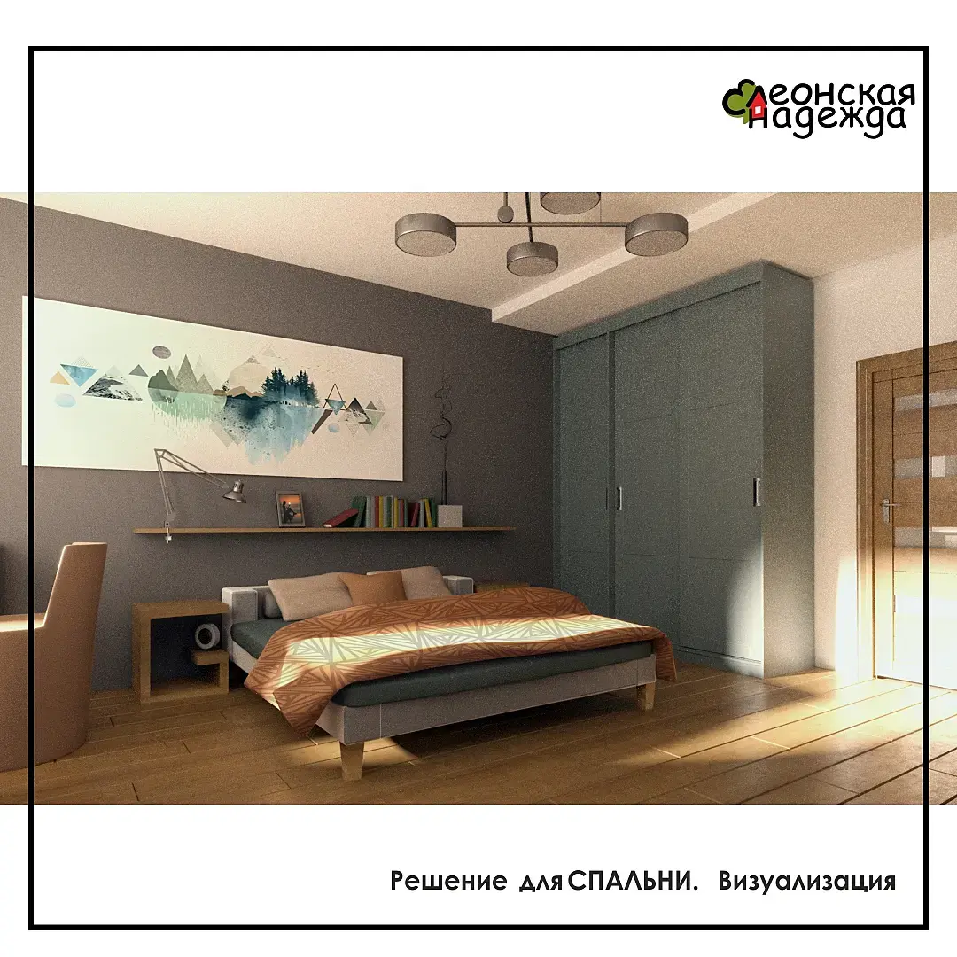

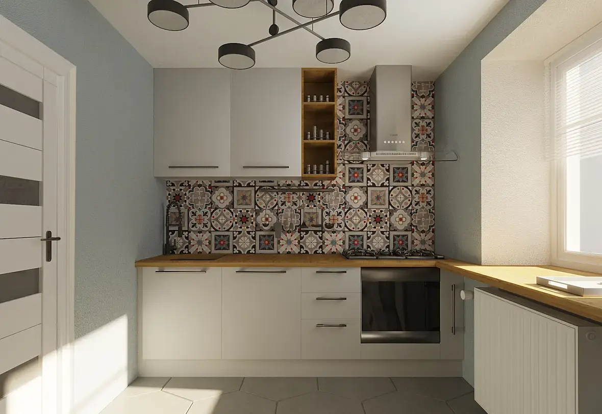

Предложение по оформлению небольшой двушки. Расстановка в плане + визуализации помещений.

решения есть - виза пока нет.
материалы, свет, шум , - все силы , видимо ушли в оформление и подпись..

ну, я только начинаю осваивать визуализацию... Я больше по живым интерьерам... а картинки научиться делать - еще предстоит.
На сайте c 07.11.2014
Сообщений: 550
Начала писать обратную связь, но поняла, что никакого вопроса и не задано. Вам нужна критика? Если да, то в чем именно? Виз, дизайн?
На сайте c 03.04.2010
Сообщений: 62

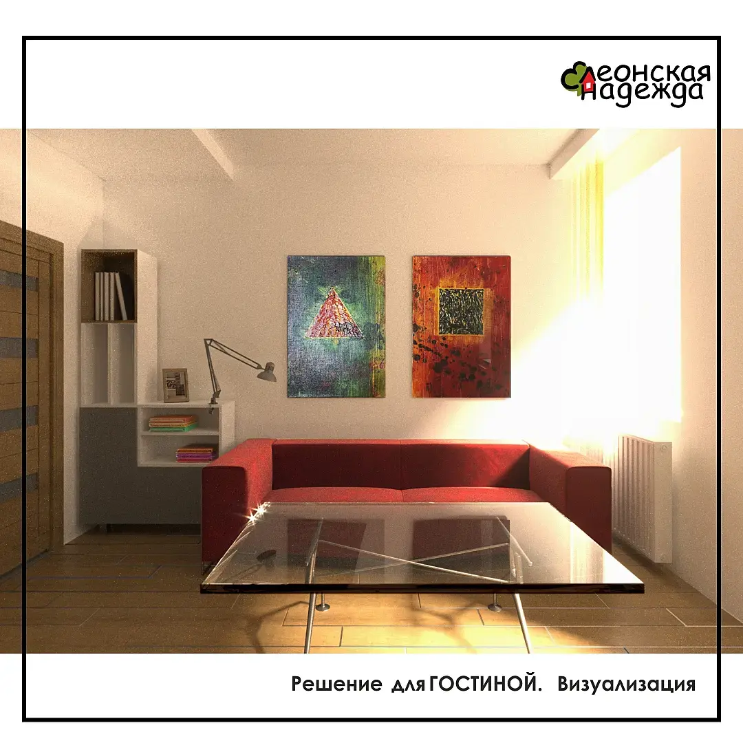

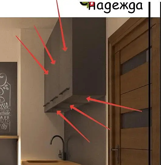

дверки "надувные" (выпуклые). Это из-за групп сглаживания. Очистите их или уберите сглаживание на фронтальной плоскости, и они станут плоскими.
Модели простоватые, особенно одеяло кровати - тут недорого есть намного лучше.
Паркет по-моему чересчур выпуклый.
Ручки дверей кажется выше стандарта (1м от пола)
Пересвет у окон надо убрать, может кроме вида на диван - там это выглядит неплохо.
Плинтуса не хватает - самая частая ошибка начинающих наверное.
Удачи, всё получится )
На сайте c 26.06.2011
Сообщений: 207
Я в 2006-ом так же делал, когда повстречал vray 1.4  .  тогда сразу надо было работать, я редндер даже еще не изучал.. сразу за работу! Это от нетерпения попробовать все и сразу!
Разделите задачи на этапы.
1. Скопируйте файл на память.
2. Начните делать рендер в сермате. изучите для своего рендера этот вопрос по видео урокам.
3. начните настраивать источники света так, чтобы изначальные параметры множителей были такими, чтобы в окне рендера не приходилось крутить экспозицию и все остальное.. Нужно добиться максимального улучшайзинга по поводу освещения непосредственно самими параметрами источников.
4. Если корона - лайт миксер и лайт селект.
5. мапинг. положение текстур на объекте. что касается тумбочки в спальне.
6. конечно же. только работая над фотографией.. внося изменения и выслушивая очередную критику со стороны мы можем прийти к лучшему результату.. Для этого Вам необходимо не бросать поставленную задачу, не переключаться от одного к другом.. Нужно взять эту работу и постараться завершить. Многие начинают WIP сделали что то одно.. выслушали какую то критику и все.. и дальше нет работ.. Вы должны работать и публиковать свои изменения.

Плохие все аспекты к сожалению, решили учиться учитесь, пока вопрос не для форума. Учитесь моделить, текстурить, ставить свет и т.д. , удачки.

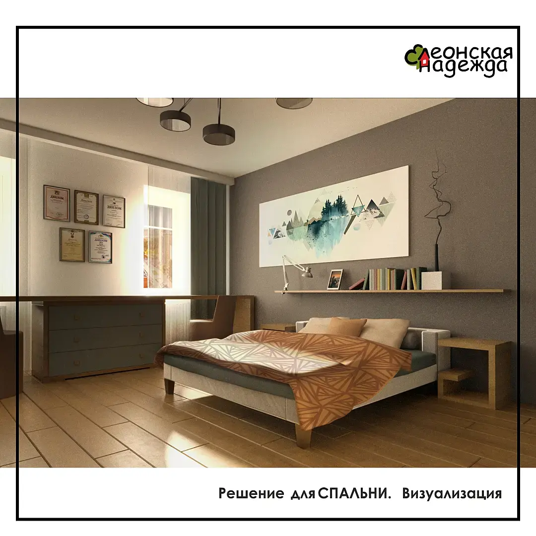

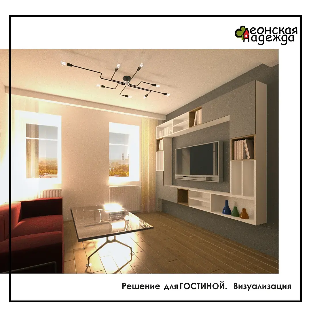

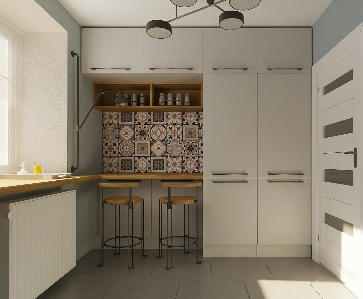

Благодарю всем за внимание, я взяла на вооружение. Старые рендеры дорабатывать - не буду, нужно результаты выдавать быстро - это все-таки работа и люди за нее деньги платят... Но в последующих я применяю новые решения и обращаю внимания на прошлые ошибки. Буду публиковать следующие работы, можно видеть в каком направлении двигаться....
решила изменить постановку света...думаю - здесь стало лучше чем в предыдущих вариантах. Но рендерилось дольше в разы....

Порталы в окнах есть?
На сайте c 06.06.2008
Сообщений: 12
Порталы в предыдущих были.... Теперь решила CoronaLight поставить на улице перед окнами и после занавесей. Порталы тут не  ставила.

Freenevada  Ну если ничего нельзя писать, тогда какую критику вам давать?
Вы сразу напишите условия и задачи.Но лично мне не нравится ни маты ни дизайн.
Текстуры на бафелях повторяются это явно видно. Лень было подвигаь увп мэп.
У вас не получается осветить всё солнцем,потому что вы не правильно поставили свет.
Небо за окном ...Ну что сказать   Ну поставьте небо ...а что это красиво интересно? Опять лень подобрать...

Посоветуйте какой-то хороший и толковый урок по выставлению освещения, естественного и искусственного. По текстурам - да, косяки, буду более внимательна.
